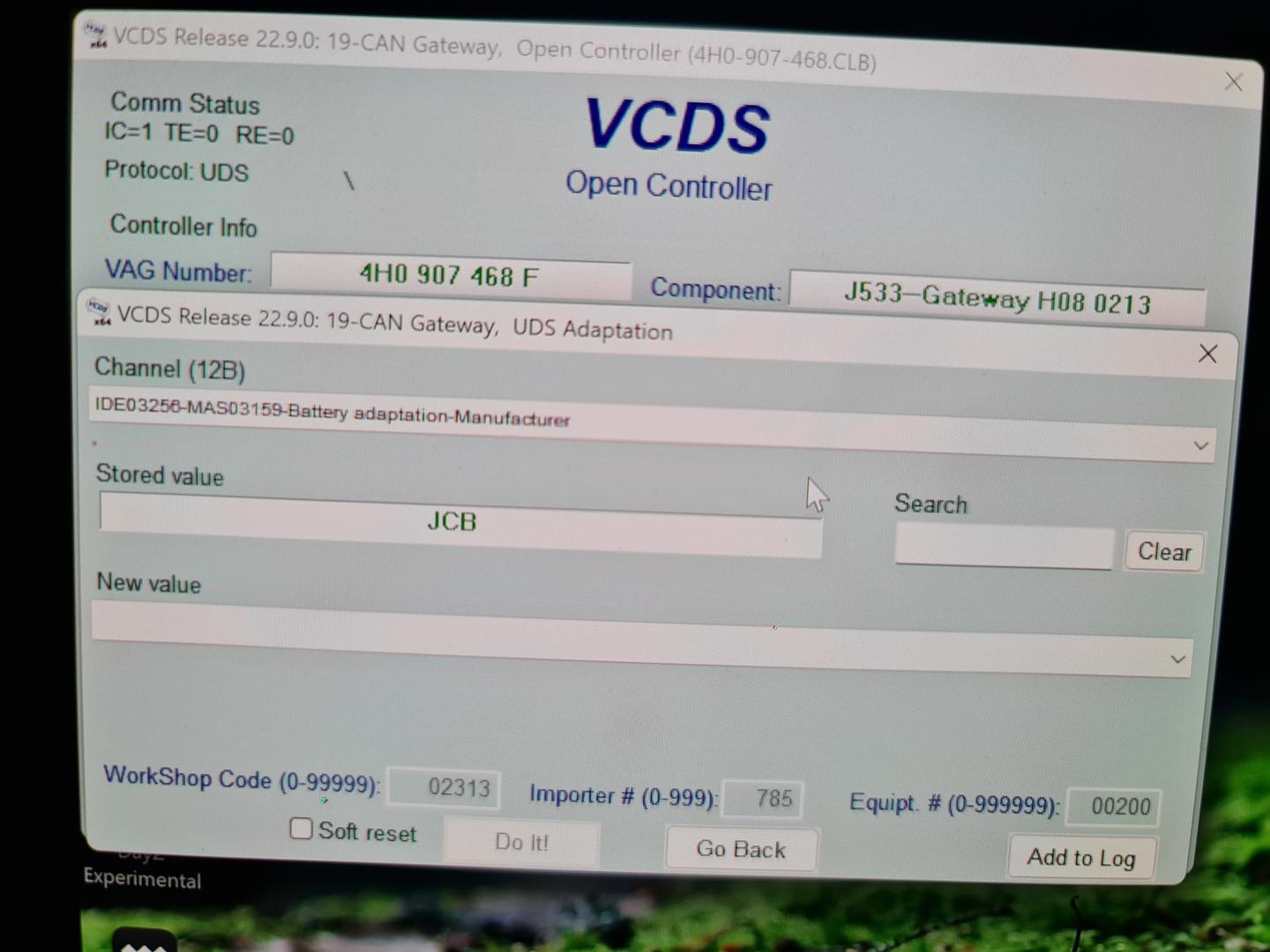

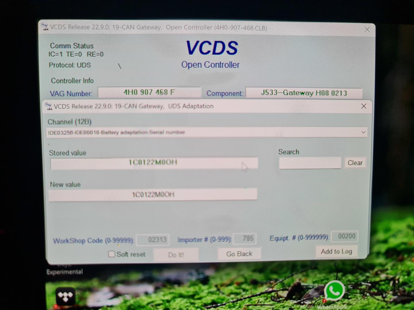

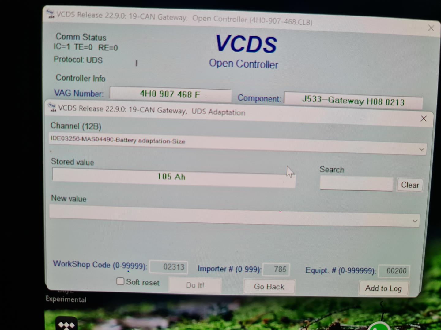

                        Juu sehän oli helppo homma. Eli module 19 gateway jutun alta löytyi ne 3 kohtaa joihin tiedot korjattiin.

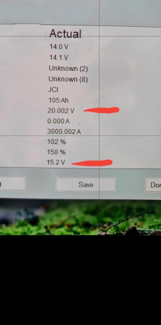

                              Tuossa on nuo 3 kuvaa akun koodauksesta ja yksi kuva jossa punasella on merkitty jännitteet. Miksi nuo jännitteet on oletuksena noin korkeat?

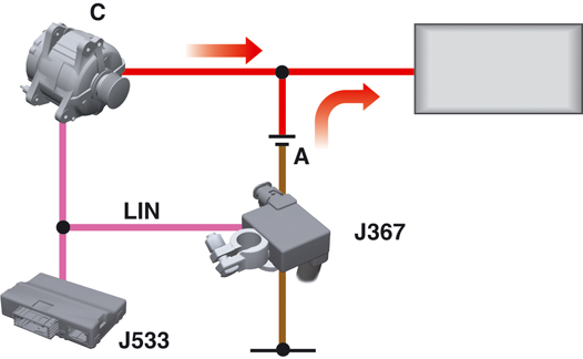

                                      Kyllä tuo netin mukaan vaikuttaa LIN väylän vialta. Siinä on kiinni jännitteensäädin J532, akun monitorointi J367 ja laturi. Noista tai niiden kytkennöistä lähtisin vikaa etsimään.
                                      Tästä SSP:stä näkee kaaviomuodossa asiaa: https://procarmanuals.com/vag-ssp-45...twork-systems/
                                      Edit. No nyt on sama asia tuplana :D
                                        Kiitosta, tosiaan tuo j367 akun miinusnavassa oleva juttu. Tää on kyl hyvä kun löytyy näin kattavasti dokumentaatiota. Tosiaan laturista kyllä tulee lähes 15v ja nyt olis hyvä varmistua, että sitä ei tarvitse uusia tai korjata turhaan. Tai itseasiassa kun auton käynnistää ja ei polkaise kaasua, nii jännite laskee. Kun polkaisee kaasua, nii alkaa heti lataamaan joka sitten loppuu jonkin ajan kuluttua ja en ole varma osaako auto itse alkaa lataamaan! Joskus oli skoda jossa oli huono akku, nii tämä alkoi kierrättämään automaattisesti reilua 1000rpm. Tässä Audissa en ole huomannut että huonolla akulla nostaisi kierroksia. Kyllä tää alkaa tästä pikkuhiljaa selviämään.
