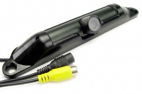

                        Esimerkki kamerasta
                        ei malleja halvassakin hintaluokassa (~50€) on kymmeniä...
                          B6:seen saa kameroita, jotka menee rekisterikilvenvalon paikalle, samaan on integroitu ledivalo rekisterikilvelle.
                          Olen yhden semmosen asentanu.
                          edit: olitkin jo huomannu noi rekkarivaloversiot. Ihan toimiva oli, peruutusvalolta tulee häiriötä, kun on PWM-ohjattu.

                              Minä asensin tässä kesällä Audi A6 C5 Avantiin kameran. eBay avusti kameran hankinnassa. Linkki. Kamera on tarkoitettu C6 koriselle, mutta hieman puukkoa näyttämällä asentui nätisti paikoilleen.
                              Näytöksi ostin tuollaisen 3,5" eBaysta. Linkki. Kuva
                              Kamera asennettuna. Jos joku haluaa lisää kuvia, niin voin koittaa väsätä jonkinlaisen kertomuksen asennuksesta.

                                  Kyllähän tuo kertomus voisi kiinnostaa. Nähtävästi tuossa yksikössä on vielä jokin ledi kilvenvalona? Onko kovinkin sinertävä tai jotenkin muuten epäsuhtaisen näköinen toiseen valoon verrattuna?

                                              Onko kellään kokemuksia tuosta kameratyypistä joka tuossa Tonyn linkissä? Omassa A6 oli tuollainen, ja asensin sen ensin vasemman valon paikalle. No itse kamera oli niin paljo edessä, että valo ei päässyt rekkarin keskelle. Jäi sellainen ikävä varjo keskelle kilpeä. Olen tässä katsellut noita kameroita ja kaikki tuntuu olevan tuollaisia samanpuolisia.

                                                  Itse tilasin tuommosen erillisen minikameran. Käyttökokemuksia ei ole vielä kuin muutamista testailuista, mutta kuvanlaatu on hyvä ja kuvakulma laaja. Lisäksi kamera on todella pieni, noin parkkianturin kokoinen, joten sijoittelu ei tuota ongelmia.
                                                  Asennuspaikaksi valitsin itse aikaisemmassa viestissä mainitsemani takalasin yläreunan auton sisäpuolelle. Lasi ei aiheuta pahoja heijastumia tuollaiseen kameraan jossa ei ole infraledejä. Parkkivaloiksi vaihdoin kirkkaat teholedit joten niillä näkee peruutella loistavasti. Luonnollisesti peräluukku tekee esteen kuvaan, mutta kuraantuminen estämiseksi tuo sisäpuoli oli houkuttelevin vaihtoehto. Farmarissa tuo lasin yläreuna olisi varmaan paras vaihtoehto. Myös johtojen veto sedanissa kilven yläreunaan/avauskahvan viereen ei onnistu valmiiden RCA ja virtaliittimen kanssa, vaan johdot joutuu katkaista jotta läpivienneistä pääsee läpi.
                                                  Vertailun vuoksi tilasin kiinasta yhden kameraversion jossa on infraledit. Mutta siinä kameran kuvanlaatu on heikompi, väritoisto vääristynyt ja kuvakulma suppeampi, joten sen voisi laittaa vaikka keulaan yöajokameraksi :D
                                                  Pitää ottaa muutama kuva soittimen näytöltä kun saa asennukset valmiiksi.
                                                    Mulla on kans tuommonen sormenpään kokoinen kamera. Varsin pieni ja näppärä laittaa suunnilleen mihinvain. A6 en kyllä saanut tavoittelemaani hyötyä farkun kontin sisältä kuvattaessa. Ja mitä tulee eteenpäin kuvaamiseen, niin aika laaja tuppaa olemaan tuo kulma noissa, sama kun katsoisi kalansilmän läpi.

                                                      Tänään asentelin tuollaisen omaan Audiini. Vinkiksi muille, ettei oo ihan "plug&play", ainakaan b7:ssa. Joutuu ottamaan tuon avauskahva/rekkarivalo-kompleksin irti ja antamaan dremeliä. Tämä siksi, ettei siellä ole mitään valmista koloa, mistä tuon kameran johtonipun saa vietyä läpi takaluukun sisäpuolelle. Muuten oli ihan simppeli laittaa. Laitoin tuon kaveriksi sellaisen langattoman kuvansiirtolinkin, jolloin säästyin kynnysten purkamiselta johdotusten takia. Kuvanlaatu on tuon hintaiseksi yllättävänkin hyvä.
