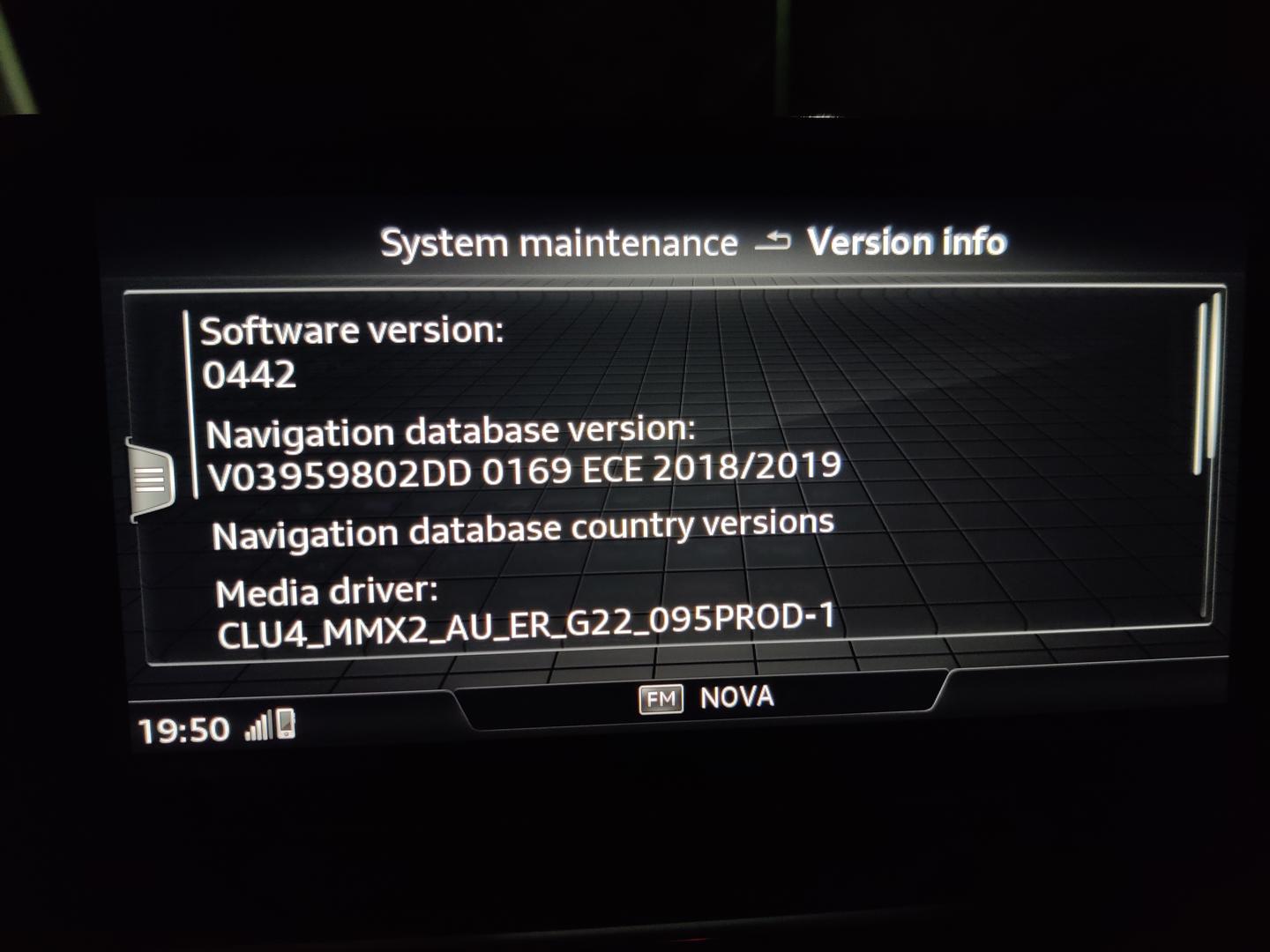

            Tuli A4 päivitettyä vähä tuoreempaan, -16 3.0 TDI Quattro. Click image for larger version
ID:	1948137 Toiveissa olis saaja ASI toimimaan. Boxissa 2xSD korttipaikkaa mutta vain 1 USB paikka ( charge only) keskikonsolissa.
            Onnistuuko AA tuohon?

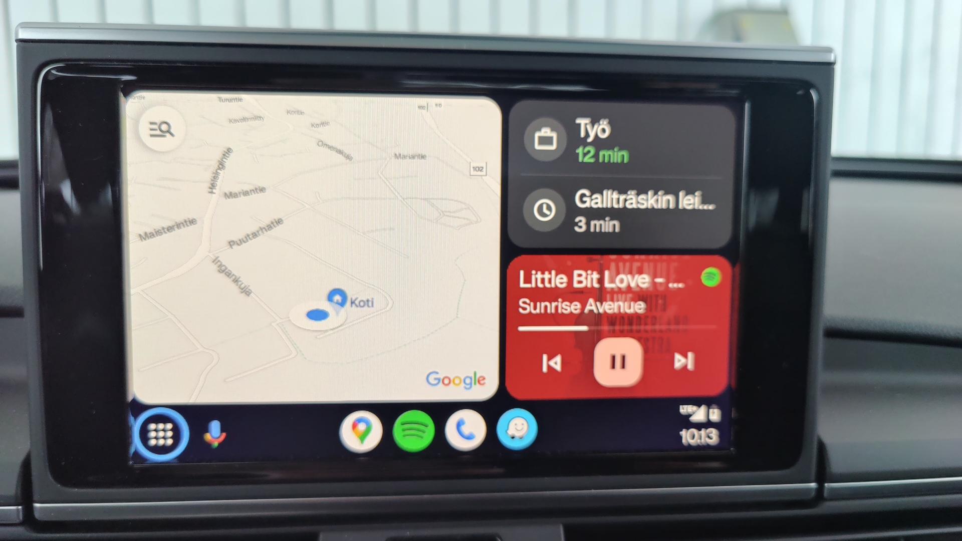

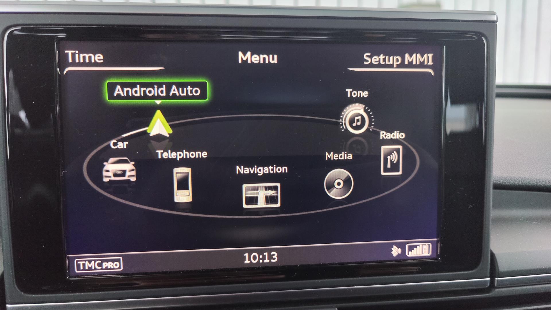

                A6 C7.5 saa AndroidAuton ja Apple CarPlayn ihan pelkällä mustikortilla ja hintaan 0€. Itse juuri päivitin, ainakin mulla toimii kuin junan vessa. Tämä paketti päivittää koko MMI:n, paitsi itse karttoja. Niihinkin löytyy 2023 kartat samalta jampalta. Joten Antero voisi kokeilla joskop tämä paketti korjaa myös bluetooth-ongelmia
                https://www.youtube.com/watch?v=VS21Lyess7o
                • #98

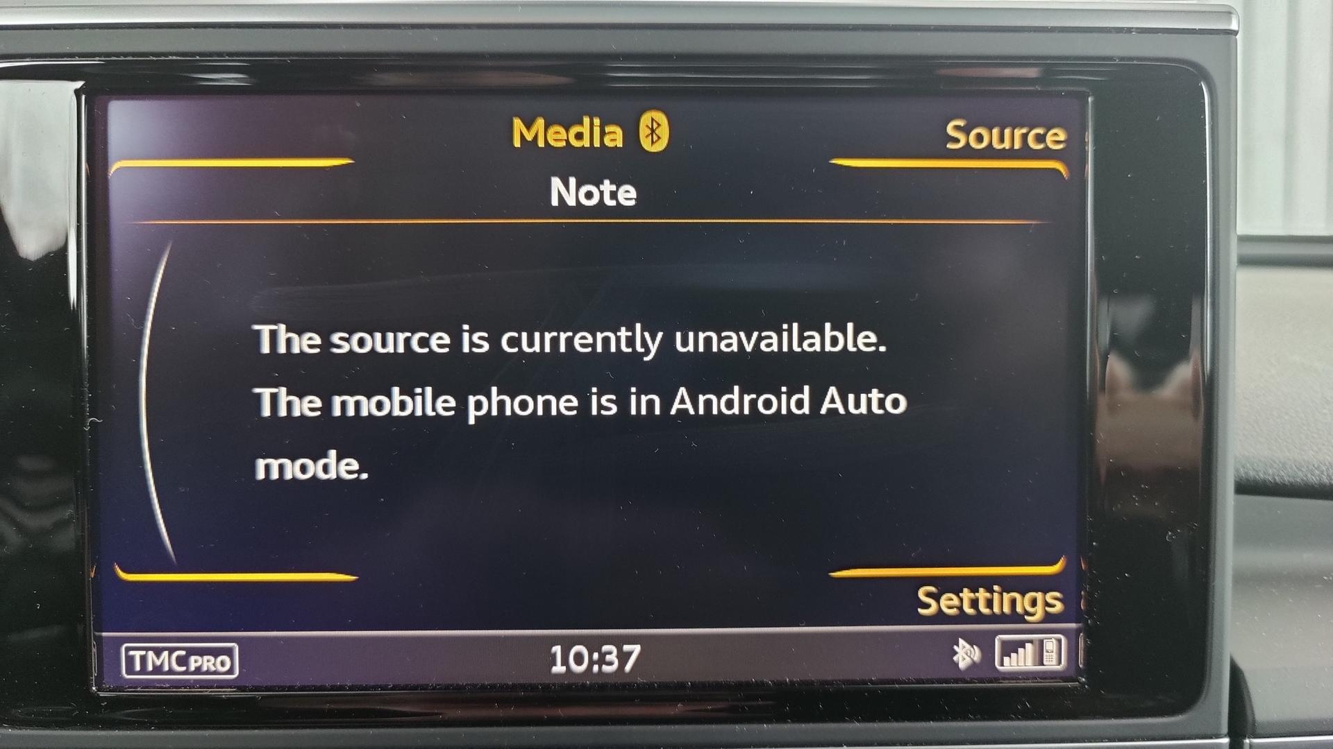

                  Toki käytettävyys on melkoisen perseestä, kun C7:ssa ei ole touchscreeniä. Pientä lohtua tuo touchpad, muttei sekään toimi kuten voisi kuvitella. Saapi nähdä tuleeko tätä käytettyä.
                  Toinen mikä häiritsee, on ominaisuus (?) missä AndroidAutoa ja auton omaa mediasoitinta ei voi käyttää samaan aikaan. Ei siinä muuta, mutta nyt en pääse säätämään auton taajuuskorjainta, balanssia/faderia. Joutuu pitämään kaikki keskiasennossa eikä se miellytä korvaa. En tiedä onko tähän mitään kikkaa vai onko AA:n ominaisuus?
