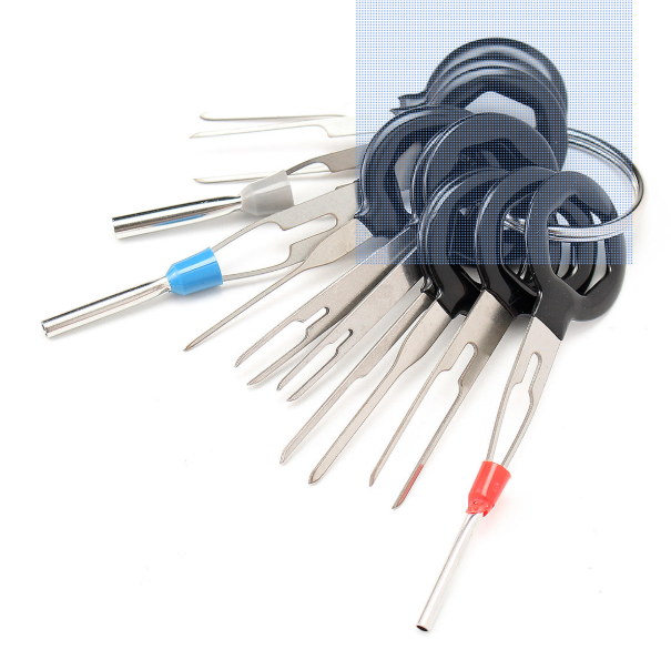

        Oikealla työkalulla lähtee tosiaan helposti.
          Motonetistä löytyy semmoinen liittimien irroitus setti enkä sillä ainakaan saanut sitä millään irti.
            #6

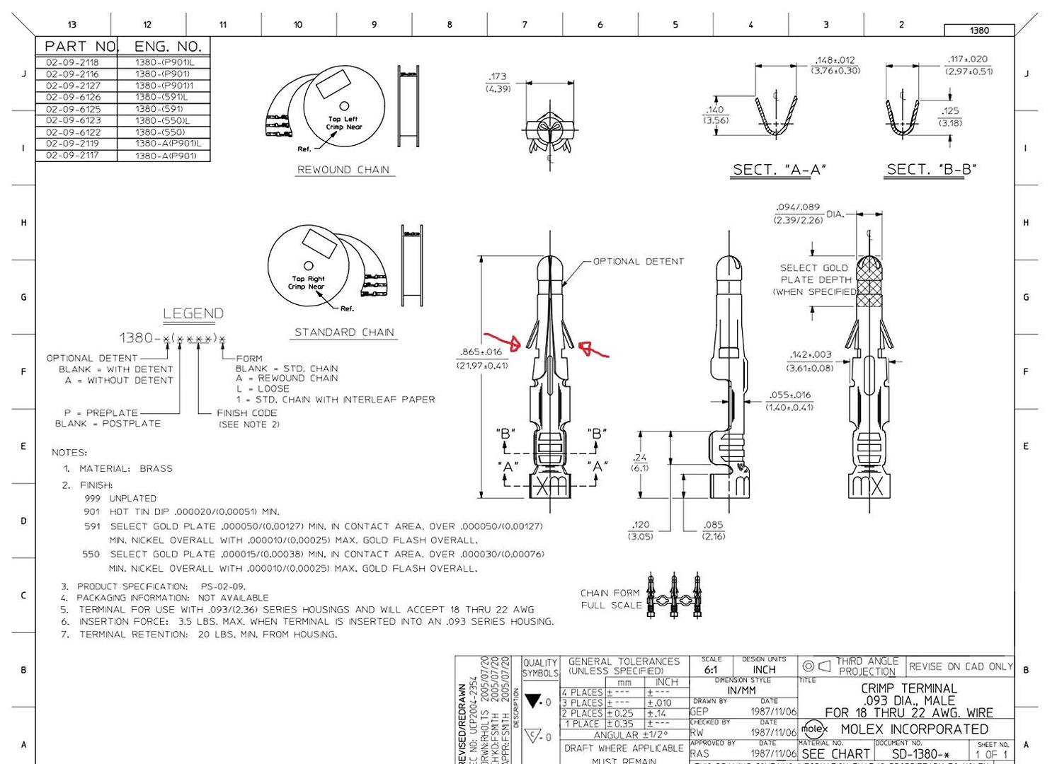

            Yleensä noita pitää painaa sellaisella U:n muotoisella työkalulla. Eli metallisessa liittimessä on sellaiset väkäset molemmin puolin, jotka ottavat kiinni liitinrungon muoviin. Väkäset pitää painaa suoraksi, jotta metallinen liitin lähtee irti.
            Biltemassa on sarja, jossa on ainakin yksi sinne päin oleva työkalu: https://www.biltema.fi/autoilu---mp/...kpl-2000031403
            Mielestäni se ei ole VAG liittimiin ainakaan kovin hyvä. Joku tuollainen setti lienee parempi: https://www.ecstuning.com/b-schwaben.../025682sch01a/
            Banggoodista/alista/amazonista saa myös sellaisia "avainnippu"sarjoja, joissa on iso kasa eri kokoisia samaa touhua varten.
              #7
              Motonetissä on noita samoja "mustarenkuloita" vähän kalliimmalla kuin kiinasta. Niillä olen itse availlut liittimiä, nuo Bilteman avaimet ei ole kovin hyviä vaikka siltä näyttääkin. Liian pehmeää metallia. Mulla on sellaisetkin, mutta käytän mieluummin noita mustapäisiä.
                Juuri tuo setti mullakin on motonetistä mutta ei tulosta. Otin jopa sen suoja kumin irti, jotta näkisin liittimen myös toiselta puolelta mutta joko siinä ei oikea koko sovi sinne tai teen jotain hyvin hyvin väärin. Kun ei tuntunut edes yhdeltä puolen väkänen aueta.
                  Jos siinä liitinkotelossa on tommonen pinkki osa, niin se on myös lukituspalikka. Sitä pitää johonkin suuntaan saada siirrettyä, että saa liittimen pesästä pois.
                    Tuo pinkki osa lähtee kokonaan pois. Sen tarkoitus on ilmeisesti pitää vain kumitiiviste tuossa johtojen päässä paikallaan.
