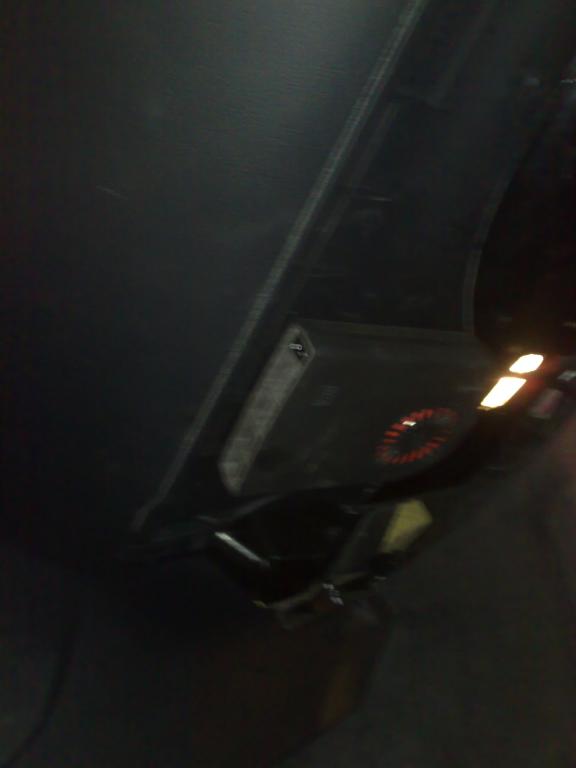

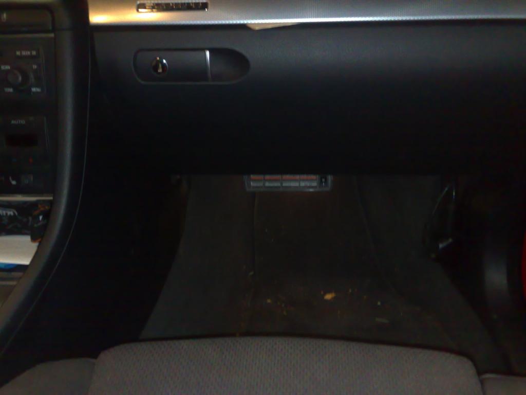

                                                          Tuossa pari tärähtänyttä kuvaa. Juu, paskainen on lattia ja ledivaloja ei myöskään ole.
                                                          Muistaakseni vedin ihan vain parilla lyhyellä ruuvilla tuohon hanskalokeron alle, kannatta
                                                          tarkastaa ettei vedä niitä ruuveja siitä kohtaa mistä hanskalokeron valaistuksen johdot kulkee.
                                                          Tuo liitäntärasia pitäisi myös siirtää pois oikean jalan kohdalta, jonnekkin hanskalokeron alle
                                                          myöskin.
                                                          Tuo on oikeasti toimiva paikka, jos pitää käden kojelaudan päällä lämmittimen käydessä tuntee
                                                          että lämmintä nousee suoraan ylöspäin eikä niin kuin (ei-purjehtija) voisi olettaa suoraan taakse.
                                                          edit: tuossa on muistaakseni 10mm pa-letkun pätkä kiinnitystelineen ja auton välissä.
                                                          Viimeksi muokannut haraldh; 6.11.2008, 13:28.
                                                            Asensin saman laitteen juuri samaan kohtaan! Kiinnityksessä käytin pultteja ja muttereita luonnollisesti. Asennus helppoa kun ensin ottaa koko hanskalokeron pöydälle.
