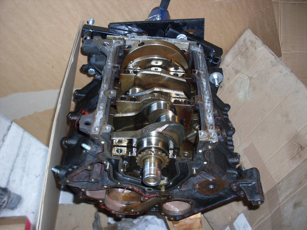

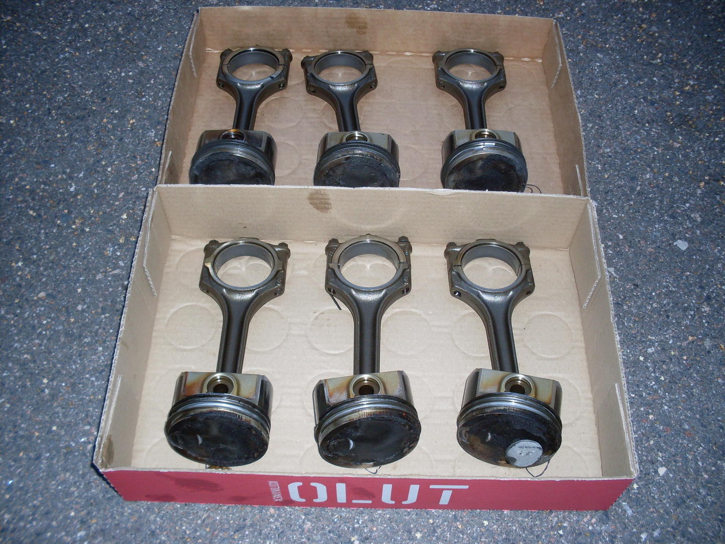

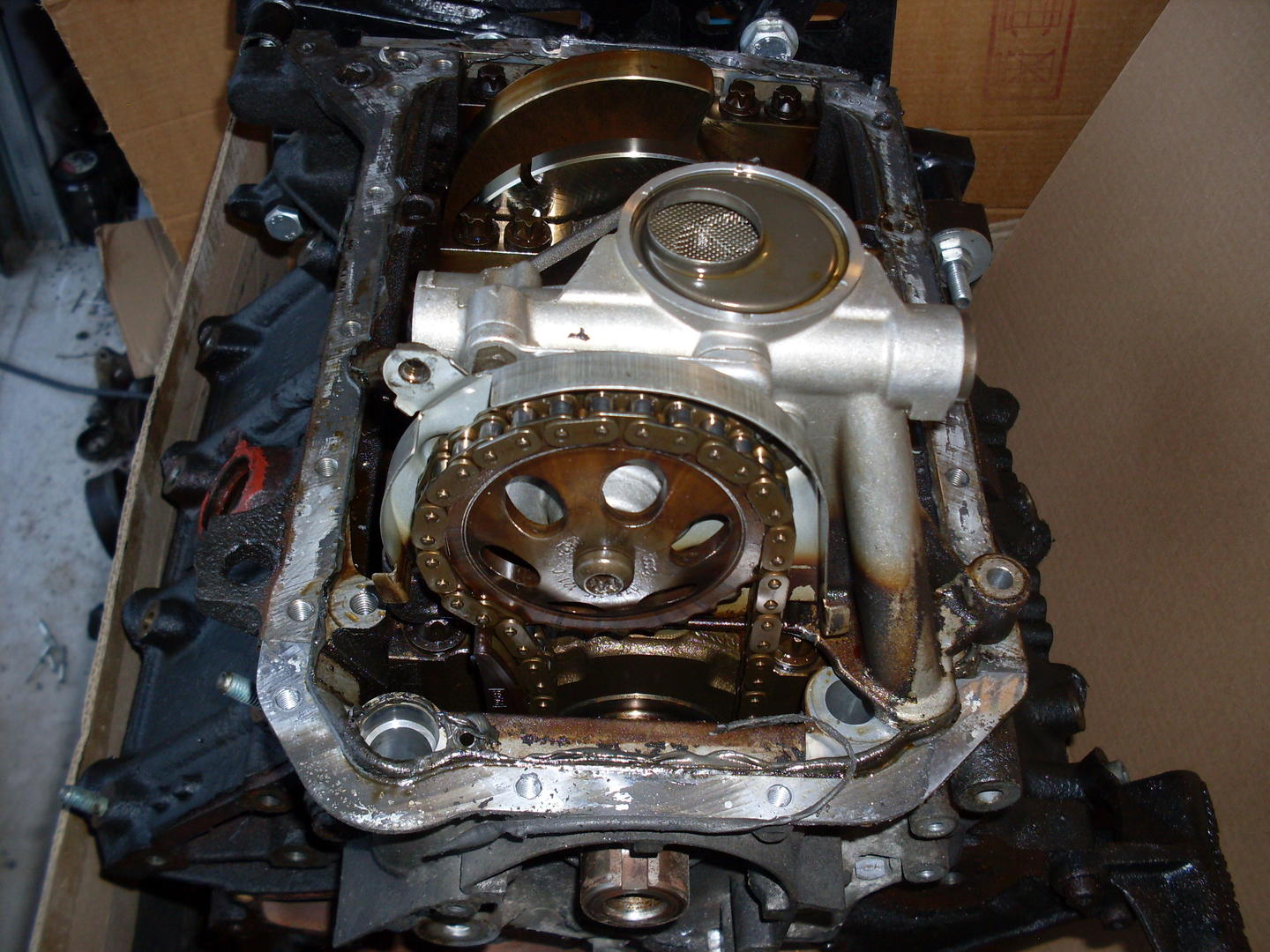

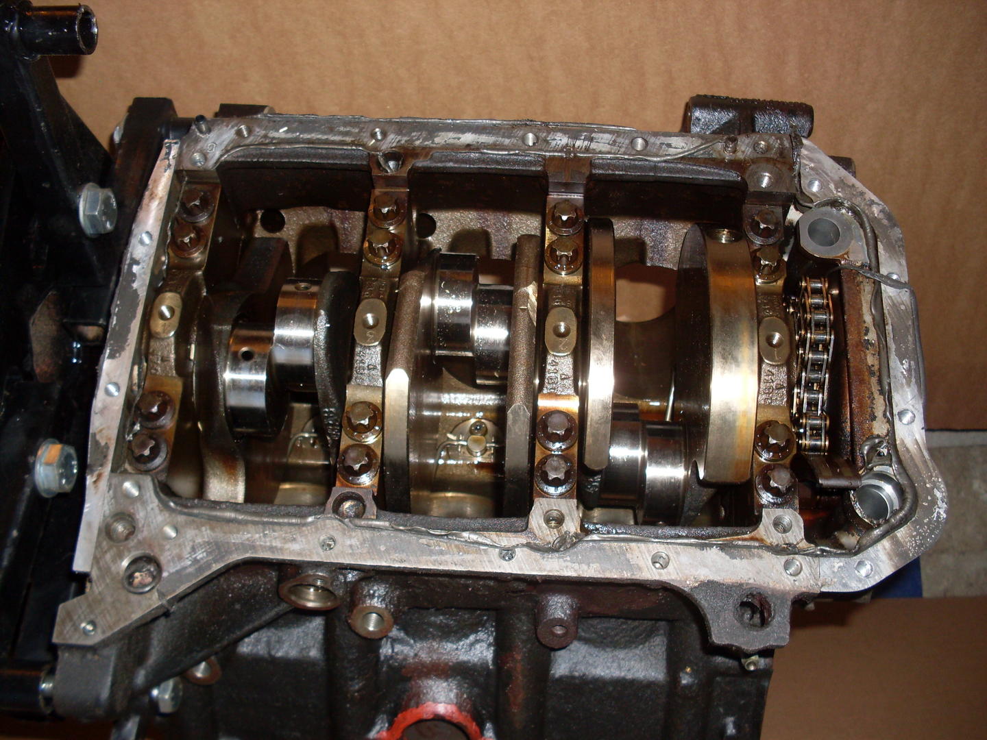

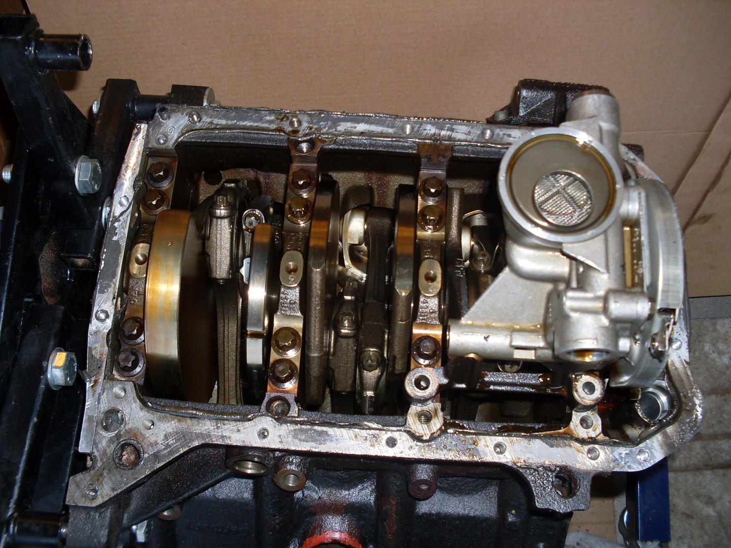

                                                          Sain paskartelupuuskan ja nappasin pohjat pois tulevasta motista.

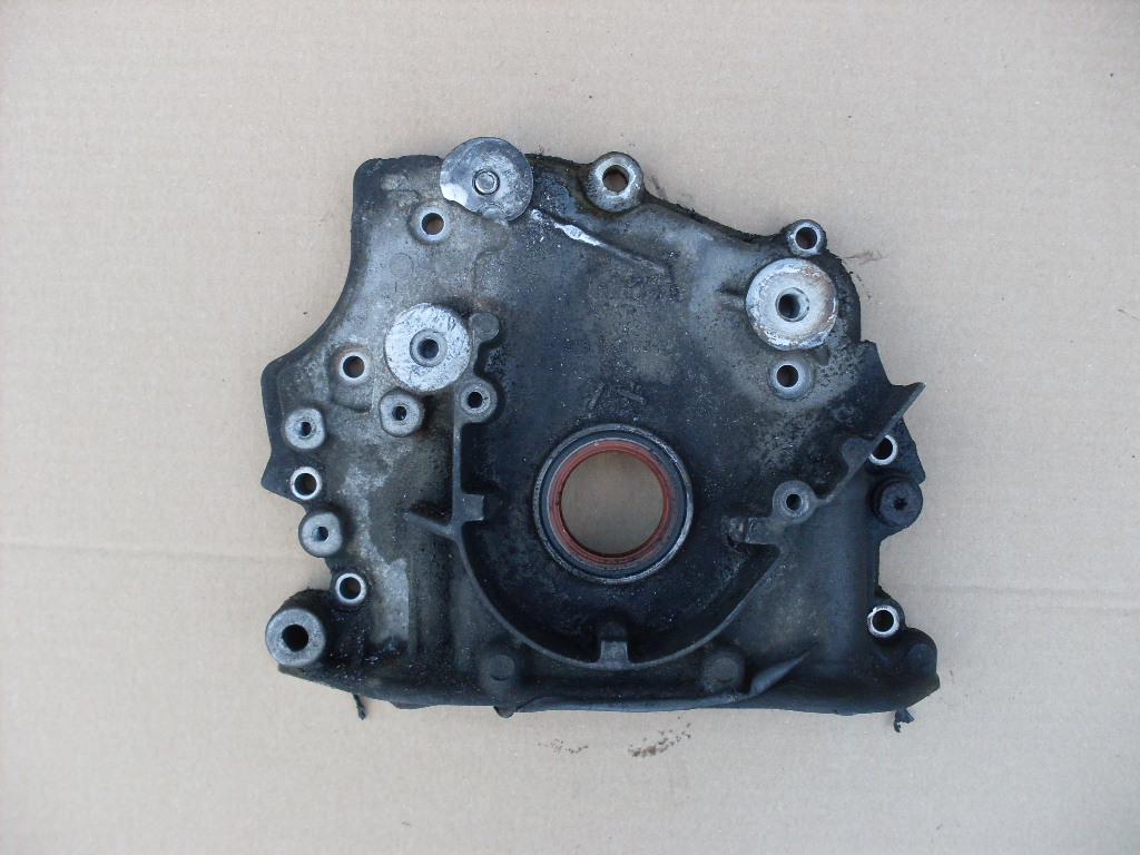

                                                              Vähän lisää räpellystä. Huomasin että fiksumpi olisi purkanut toisin, mutta otin itselle perinteisellä tyylillä. Etulaippa menee vaihtoon, kun korvake rikki katkenneen pultin luota. Jos jollakin löytyy ylimääräisenä, niin saa tarjota. Toisessa motissa löytyy itseltäkin, mutta ei viitsisi siitä ottaa.
