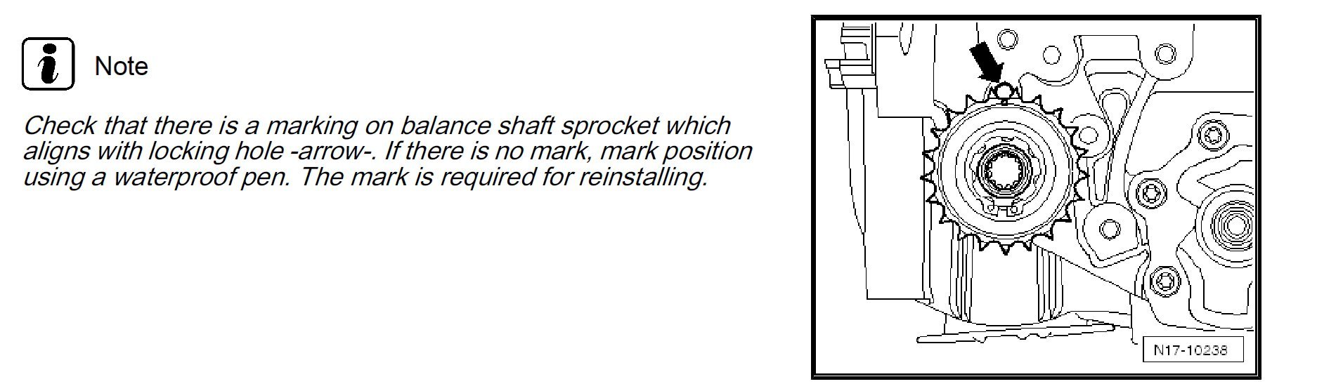

              kuinkas kun tuon pumppuasetelman irrottaa niin sillä on varmasti vähän väliä kuinka ne kokoaa takaisin ? Tarkoitan nyt niiden painojen suhdetta kampiakseliin jne..
              Momentit pulteille olis tosi jees mutta jos ei löydy niin vedetään kys pultin ”yleismomenttiin”.
              • Pumpun rattaan takana on reikä lukituspinnille, mihin ratas lukitaan kampuran ollessa YKK:ssa. Rattaassa voi olla tai olla olematta merkki oikealle kohdalle, kannattaa tarkistaa ennen purkamista ja merkata tarvittaessa. Ketjun kiristäjässä on myös reikä lukitustapille, jolla kiristäjän voi lukita sisään.
                Click image for larger version  Name:	BWA_oilpump.jpg Views:	0 Size:	136,5 Kt ID:	1958426

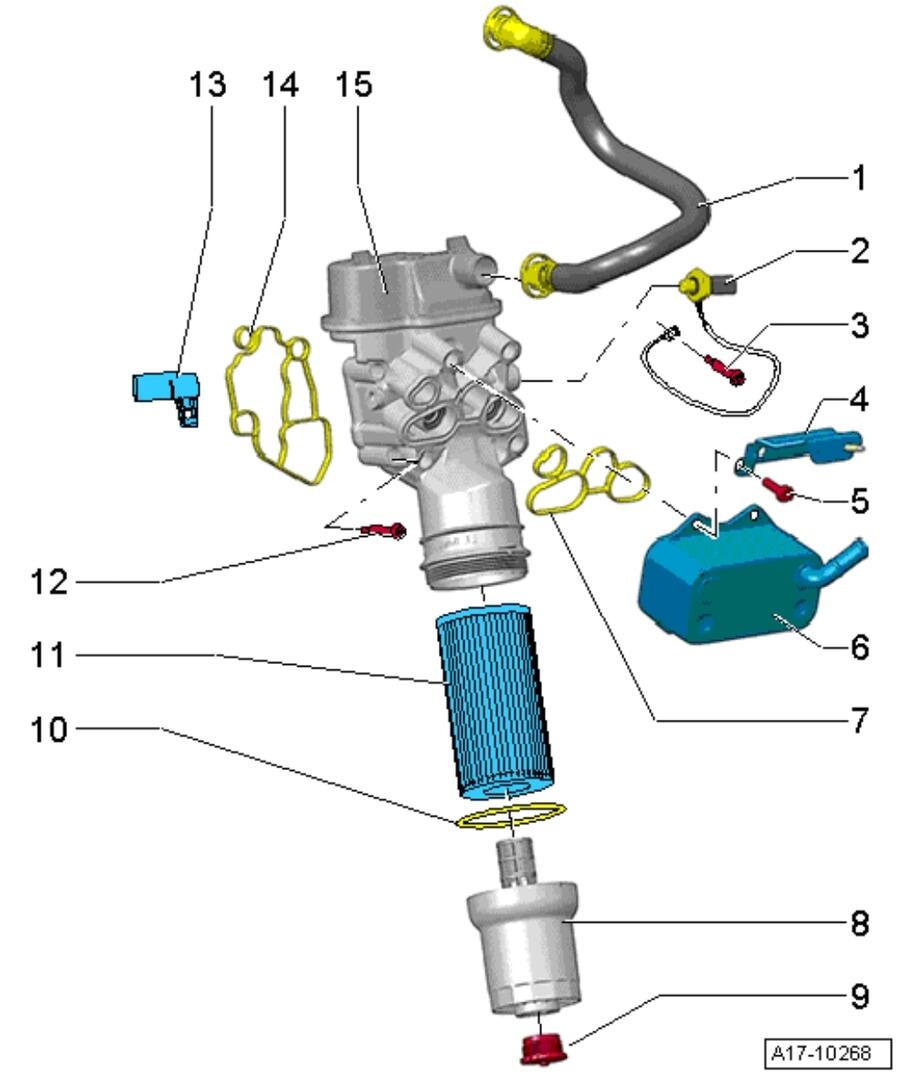

                                                  Ja oikeastaan itse varsinaiseen kysymykseen.. missäs tuolla sijaitsee öljynpaineen anturi, ei kyllä sattunut silmiin, vaikka koneesta oli kansi pois.
                                                  Myös muita ideoita otetaan vastaan, miten saadaan Audi taas luotettavasti tien päälle ja tärkeimpänä se ettei vika uusiudu.
                                                  Viimeksi muokannut Killeri; 19.10.2024, 13:55.
                                                  • Vaihdettiinko myös VVT pyörä sekä ketjukopan tapissa olevat öljynohjausrinkulat (3 kpl)? Näissä on tyyppivikana sekä pyörän sisäkehän uriutuminen että rinkuloiden rikkoutuminen, ja ovat molemmat herkkiä öljynpaineelle. Eivät varmasti kestä nokan halkeamista myöskään. Tähän on olemassa korjaussarja, 06F 198 088 D.
                                                    Öljynpaineen anturi sijaitsee öljynsuodattimen jalassa, kuvassa no. -2-
