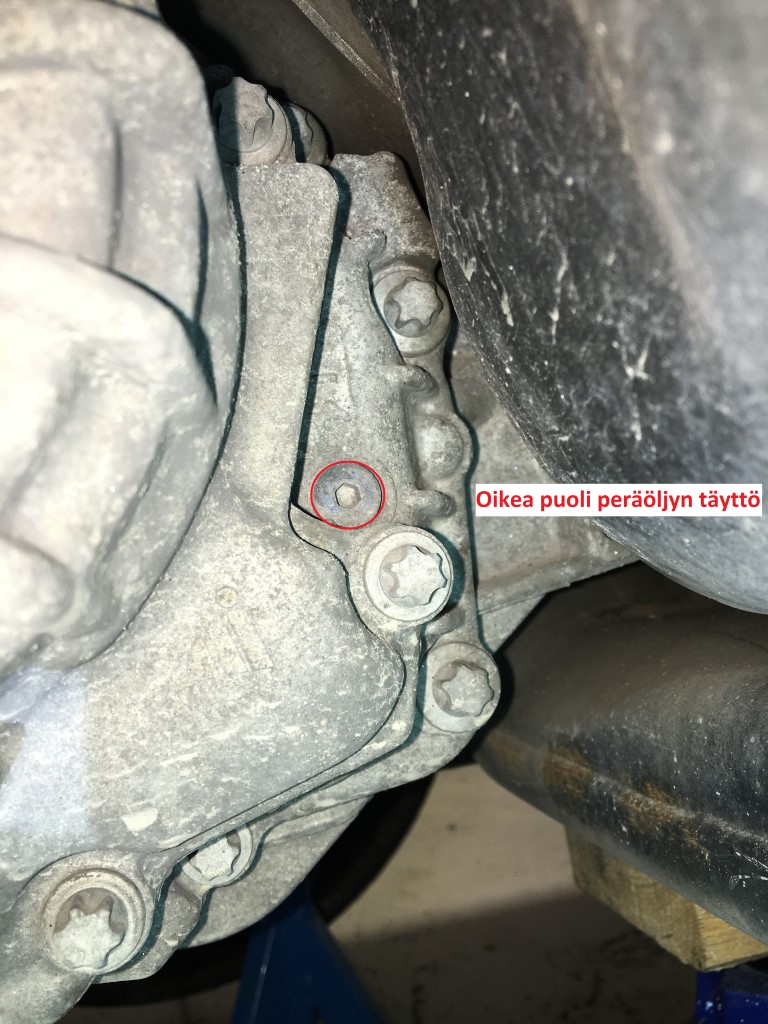

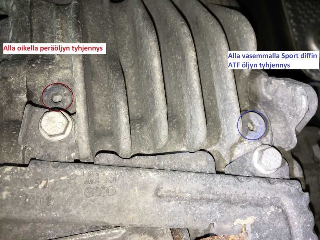

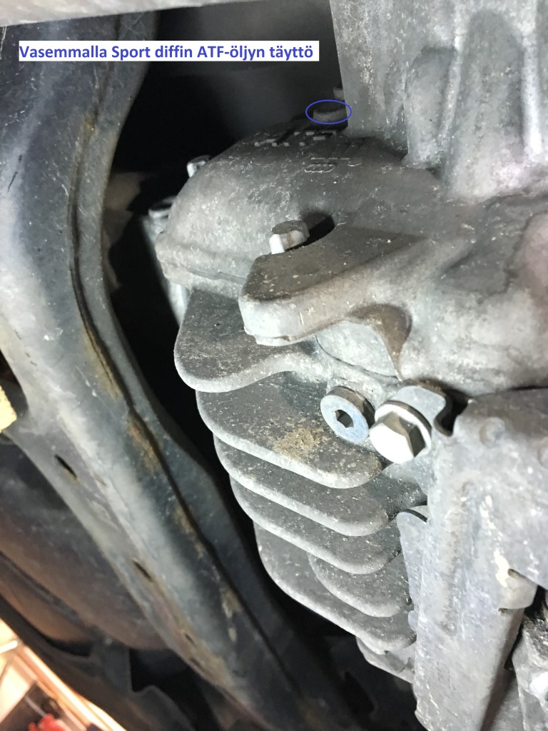

                Etka.cc-linkki oli 2016 A4:een... mutta 2012 vuosimallin A6:een GH2-perällä laittaisin peräöljyksi G052145S2 ja vetopyörästöön G052515A2. Täyttömääriä perään 1,0L tai 0,9L riippuen miten tuota nyt tulkitsee, ja vetopyörästöön 0,85L. Liitteestä voi itse tulkita tuon täyttömäärän.
                  Juu kun aaattelin vaan et oisko se sit 0,9 litraa peräöljyä tosta keskihuohottimesta (tyhjäys alapropusta) ja sit 0,85 litraa puolellensa vai yhteensä tuota ATFää noista sivuhuohottimista - ja tyhjennyskö näille/tälle sit vaan jostain pumpun alimmasta putkesta?

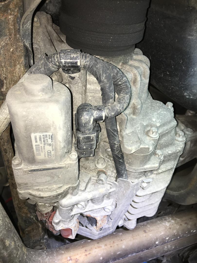

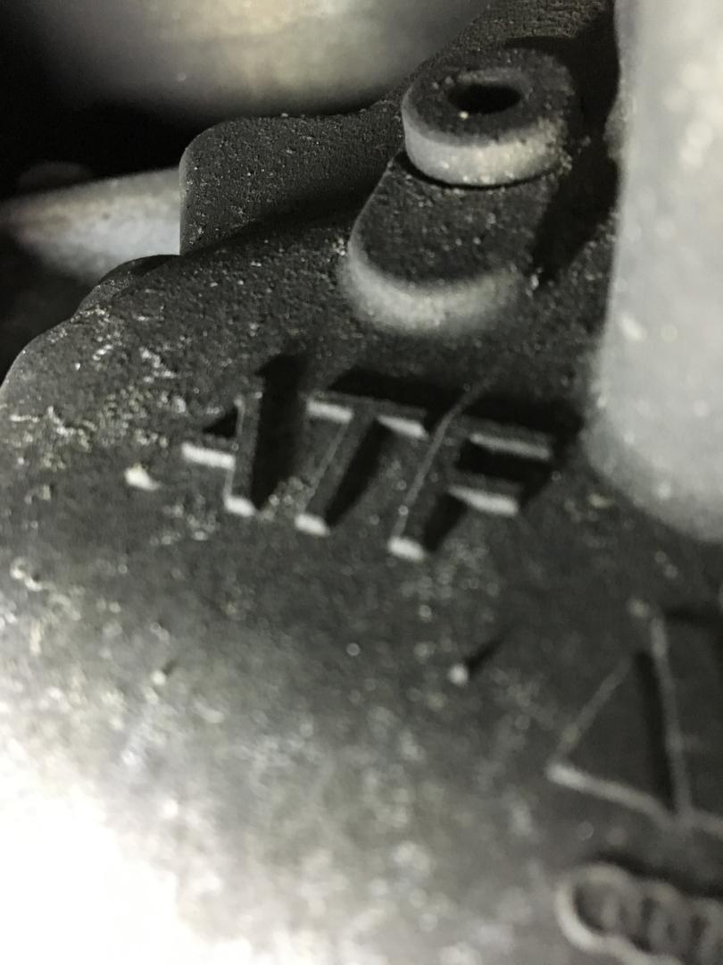

                    En viitsi tuota etka-linkkiä avata kun virustorjunta siitä varoittelee mutta ohessa liitteenä vähän kättä pidempää. Olettaen että autossa on 0BF-perä kuten nyt vahvasti näyttäisi siltä etkan perusteella. Jos noilla onnistuu niin raportoi ihmeessä tänne menikö ohjeiden mukaan.

                        Öljyjen vaihto oli siis 1:1 noihin ohjeisiin - helppoa ja selkeetä.
                        Käytin sellaista Motonetin pulloon kierrettävää pumppua.
                        Öljyiksi laitoin: VW Transfer Case Oil G052515A2 ja Red Line 75W90 GL5+
                        Erona ohjeisiin mainittakoon, että öljymäärä Sport diffin kytkimille (ATF) oli ulos otettaessa n.595ml ja sisään meni ehkä noin 600+ - mutta ei siis todellakaan pullollista (850ml).
                        Samoin peräöljyn määrä oli hiukan vähemmän kuin tuo Redlinen pullollinen ~900ml.
