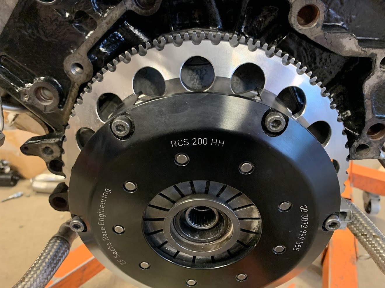

    Esim RCS200 kiinteällä ja kevyellä (~5-8 kg) vauhtipyörällä ei ole ollenkaan paha ajella.
              Onks sul ihan vakio kampurassa kiinni vai onko siihen koneistettu lisää tappeja? Täs toisissa pikkukoneissa on tahtonut sen verran väristä että rupee irtoo kampurasta tietyn ajan jälkeen. No tilasin kuitenkin nyt ton 10kg vauhtiksen ja sen 8lapasen sintterin, näkee sitten miten on outoa taas :D
                Ihan vakio kiinnitys. 2.7 (eikä 3.0) bitukoissa ei ole ollut mitään ongelmaa vaikka vääntöä olisi 1200 Nm.

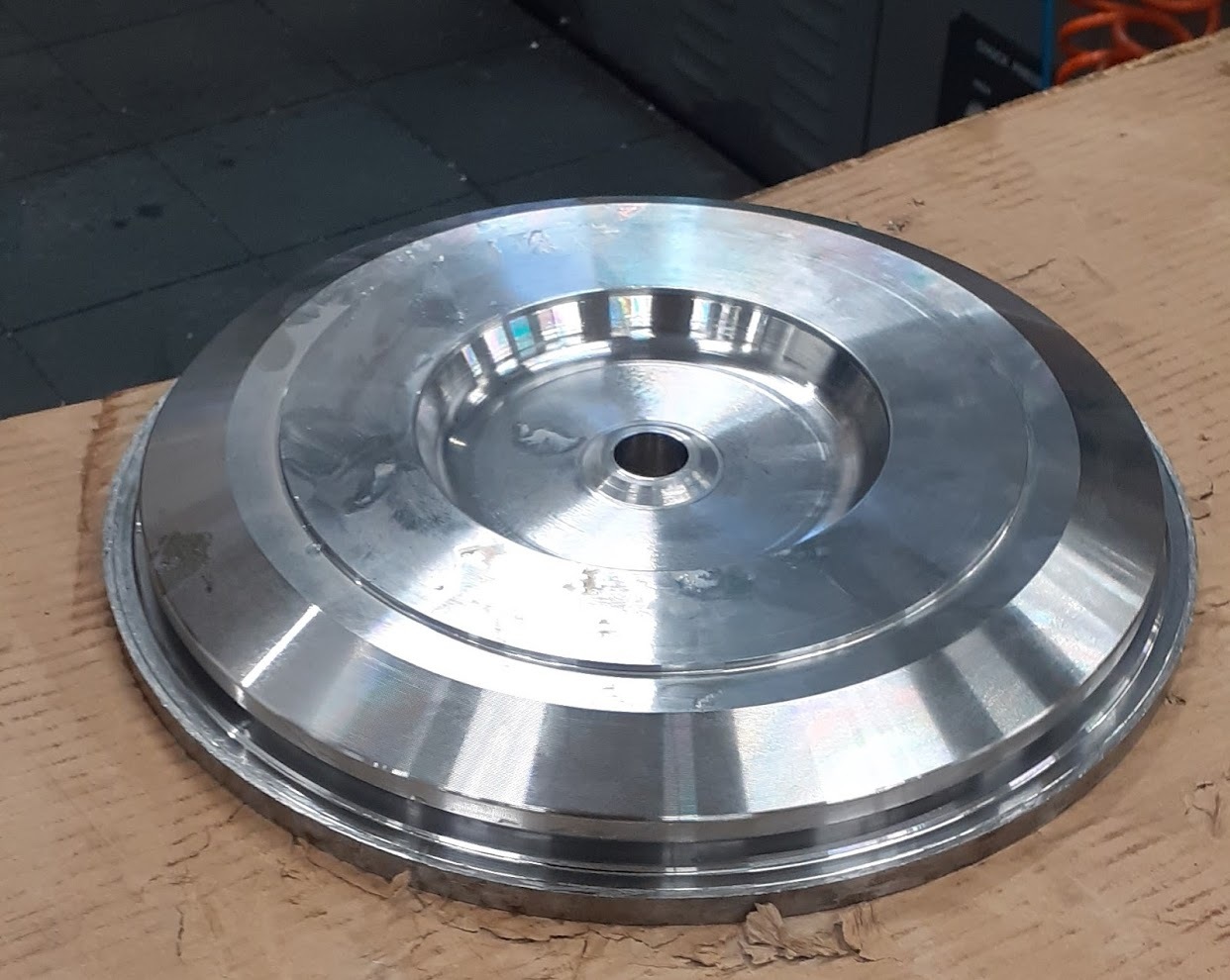

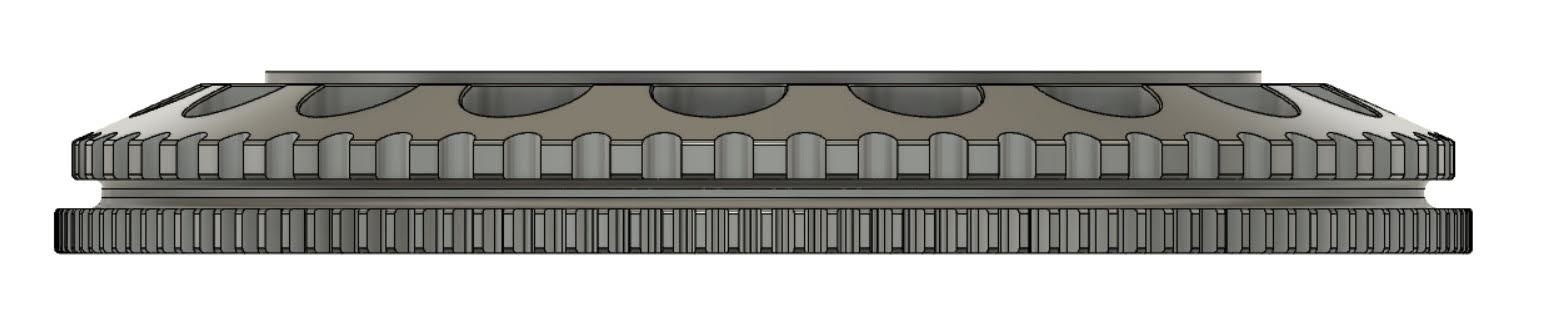

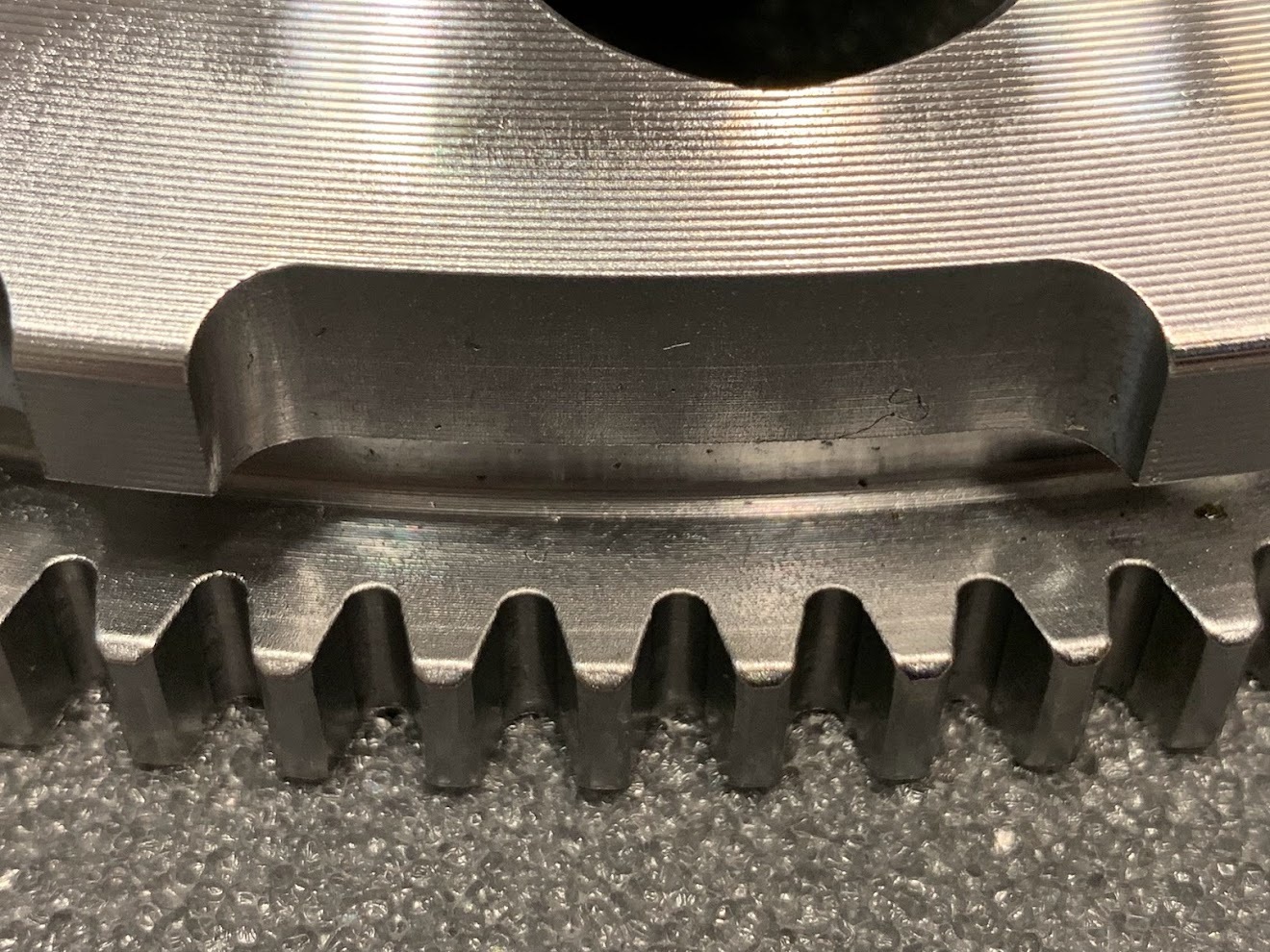

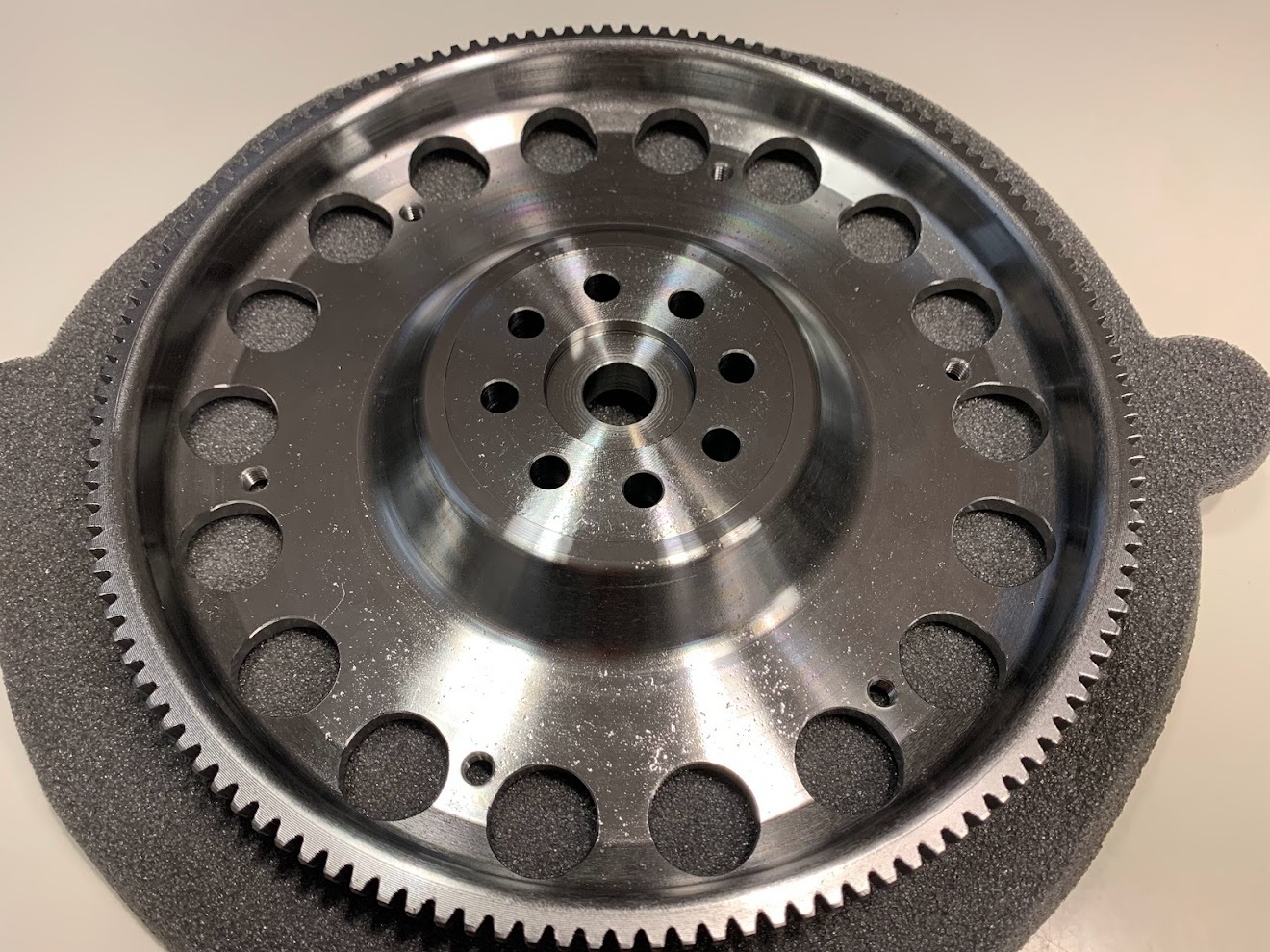

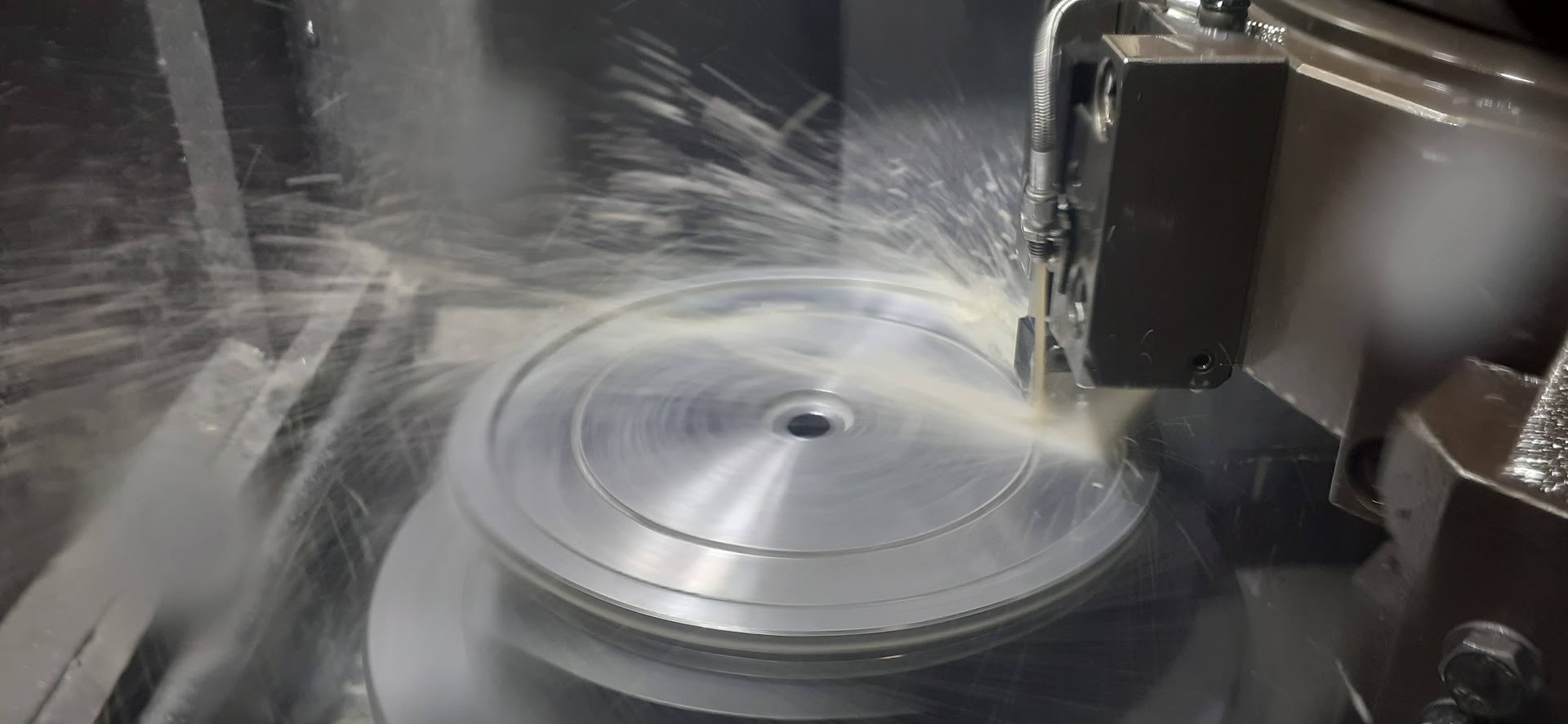

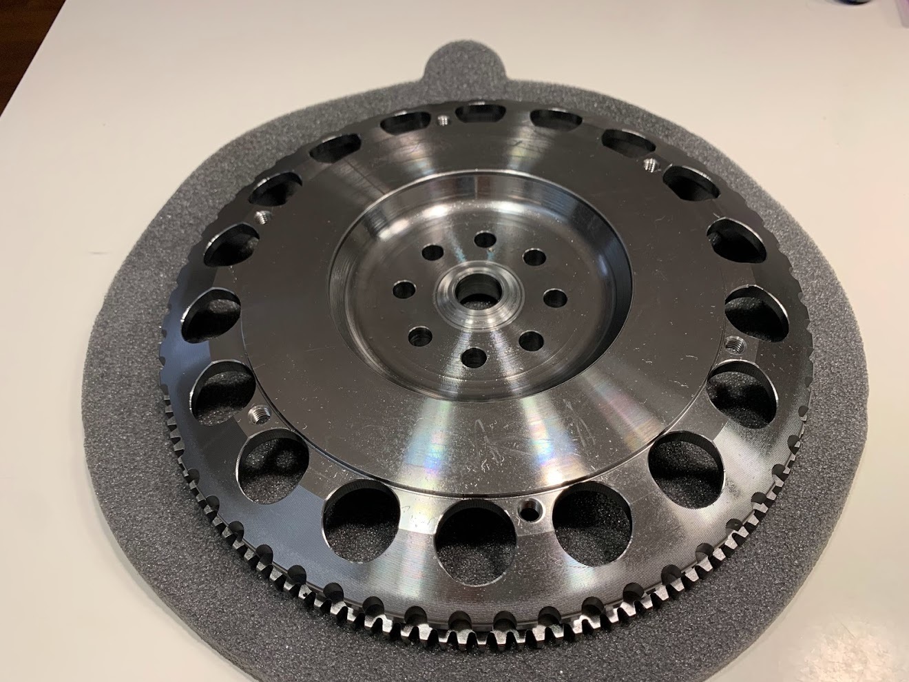

                Tästä tulikin mieleen että suunnittelin ihan nollasta biturboon vauhtipyörän jossa ei tarvitse spaceria koneen ja lootan välissä. Oli todella työläs homma koska tätä ennen en osannut käyttää CADia ollenkaan. Mutta kun aikani sitä tahkosin, se alkoi sujumaan ja tuollainen putkahti CNC-koneesta ulos. Ja mitoitus näytti menneen kohdilleen, kun kaikki mahtuu ja on oikeissa paikoissa.

                  Onko startin hammaskehäkin koneistettu kiinteästi tuohon vai onko se erillinen osa?
                    Se on kiinteä, koko limppu on koneistettu yhdestä osasta.
