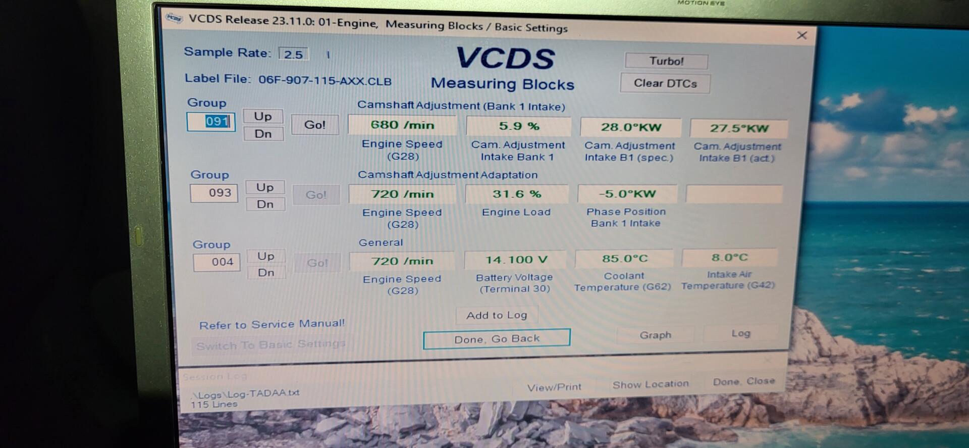

    No niin vuoden viimeinen rypistys tehty. Jakohihnan korjauksen jälkeen lokittelin uudestaan 091, 093 ja 004. Näyttäisi siltä että päästään ketjun kimppuun sillä phase position bank 1 on nyt -5 entisen -1 sijaan.
    Olisikohan sielläkin ollut poropeukalointia?

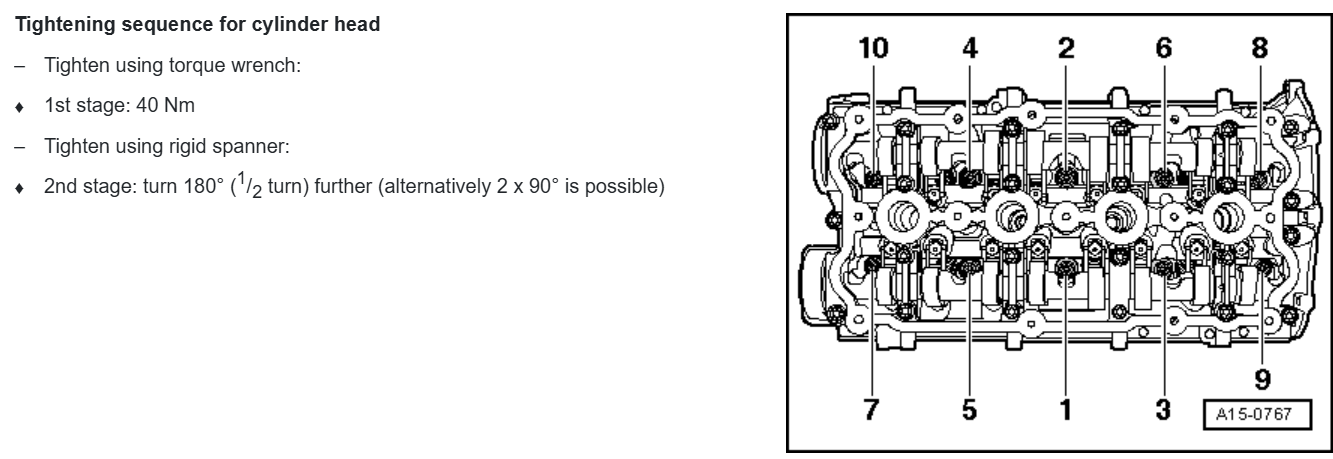

        Tyypilliseen tapaan kiristysmomentti ei ole tietty, vaan 40 Nm + 180° / 2 x 90°
        Click image for larger version  Name:	BUL_kansipultit.png Views:	1 Size:	113,8 Kt ID:	1981628
        Tarvitsee Polydrive avaimen.

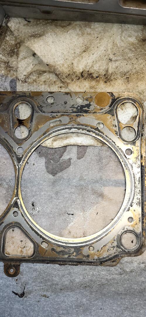

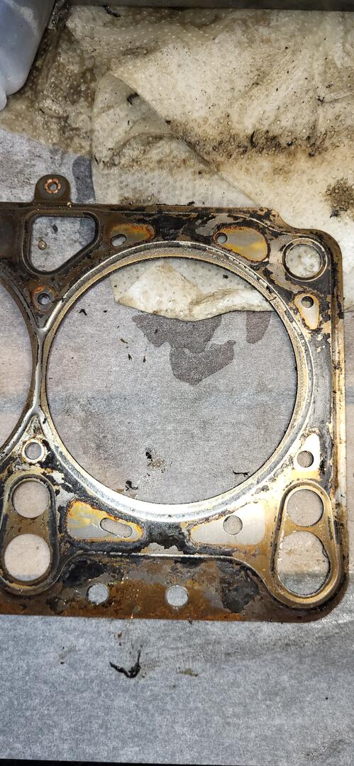

                          • Eipä se pelkillä pulteilla mennyt. Nappasin kannen irti ja pitää huomenna ihmetellä paremmin.

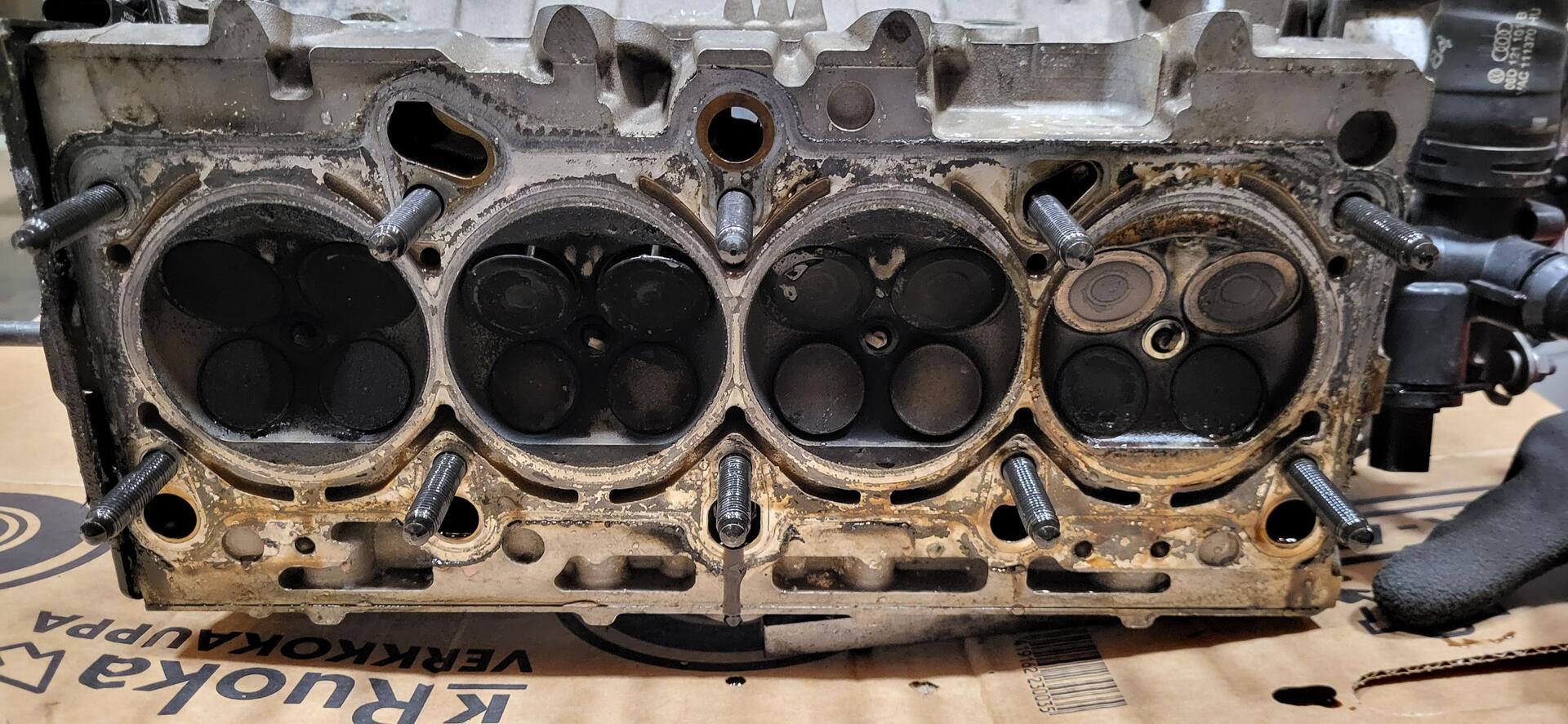

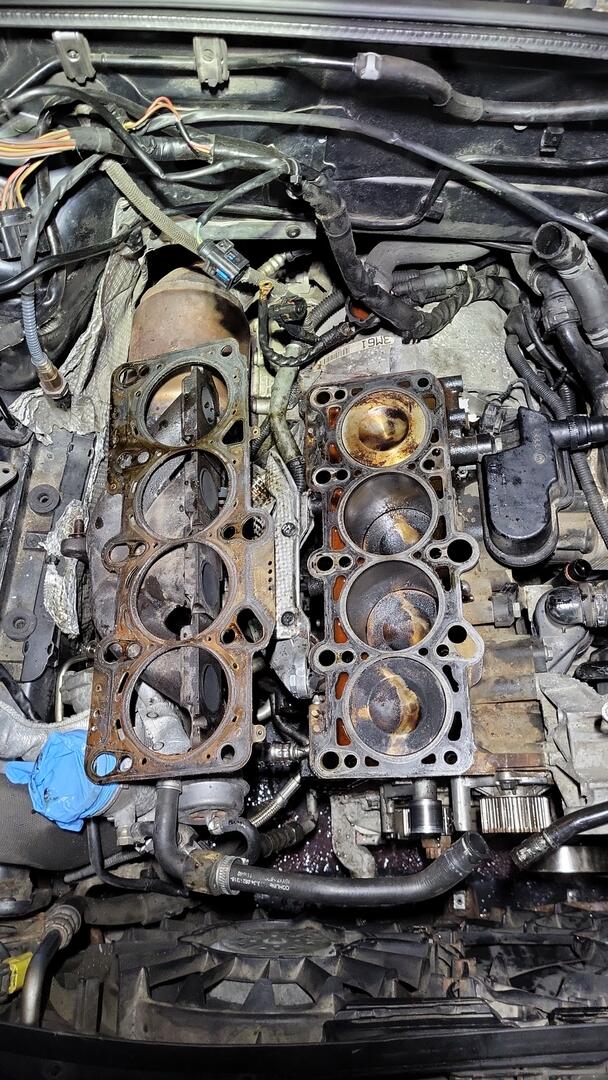

                            • Onko nelospytyn mäntää pyyhitty jollain, näyttää kuvassa puhtaammalle kuin muut? Häviääkö jäähdytinnestettä?
                              • Ei ole pyyhitty eli jäähdytinneste sitä huuhtelee ja aiheuttaa sytytyskatkokset matalilla kierroksilla. Valtavasti sitä ei ole hävinnyt, mutta kilsoja tuli loppuen lopuksi aika vähän.
                                Tässä nyt alkaa ihmettelemään miten saan pysymään nesteet pytystä pois. Näyttäisi siltä ettei täällä ole koskaan käyty.
                                Mietin että olisiko jotain korjaamoa/koneistamoa joka tsekkaisi koko kannen, kun hieman tämä itselle uusi aluevaltaus.
                                Viimeksi muokannut Killeri; 9.2.2025, 09:26. Perustelu: Tarpeeton lainaus poistettu.
                                • Vastaavat oireet oli omassa 1.8t:ssä aikoinaan ja halkinainen kansi juurisyynä, lähtisin itse tarkastamaan kannen ennen muita toimenpiteitä.

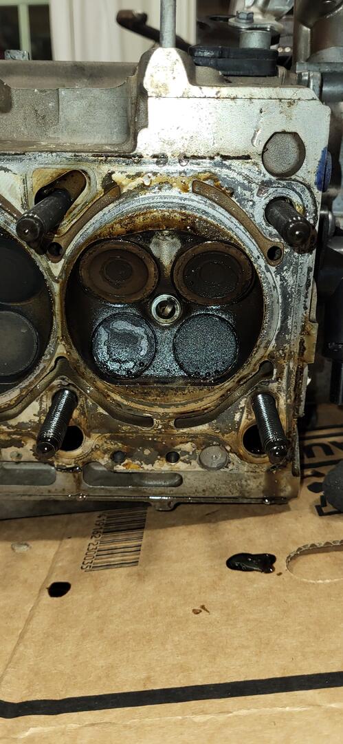

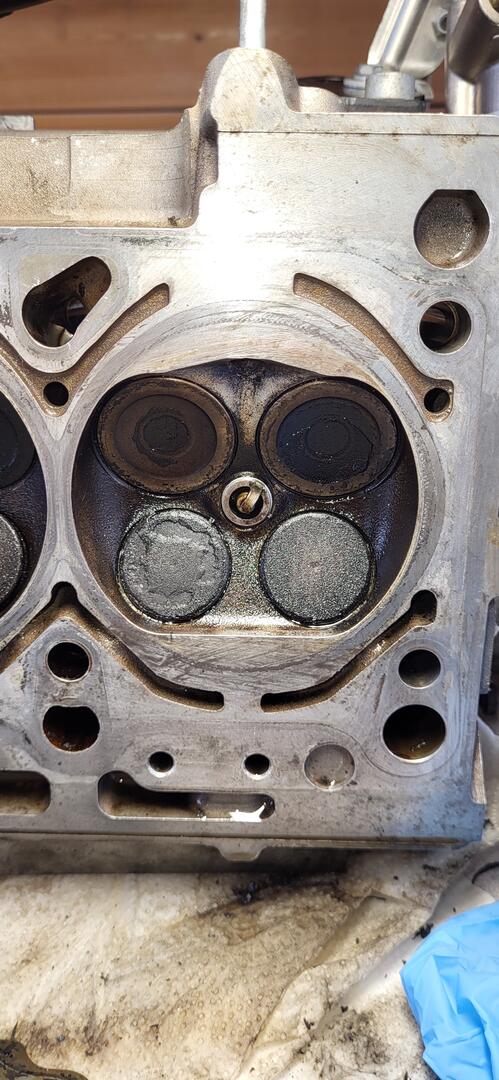

                                  • Onko tuo nyt kakkospytty minkä venttiilissä on reunassa jäljet? Vai hämääkö kuva.
                                    • Pelästyin jo itsekin kakkospytyn venoista, mutta kyllä se oli vain vettä.
                                      Hieman puhdistelin tuota nelosta ja ei tälläinen maallikko mitään huomaa.
                                      Miten todetaan kotikonstein että kansi on suora?
                                      • Kai se olis aika omituinen ainakin kannentiivisteen vuodoksi, jos vesi pääsis pienellä kuormalla palotilan suuntaan, mutta sylinteristä ei paineet pääsis ollenkaan vesitilan suuntaan. Suoruutta voi ihmetellä viivottimen ja rakotulkin tai vaikka taskulampun kanssa.

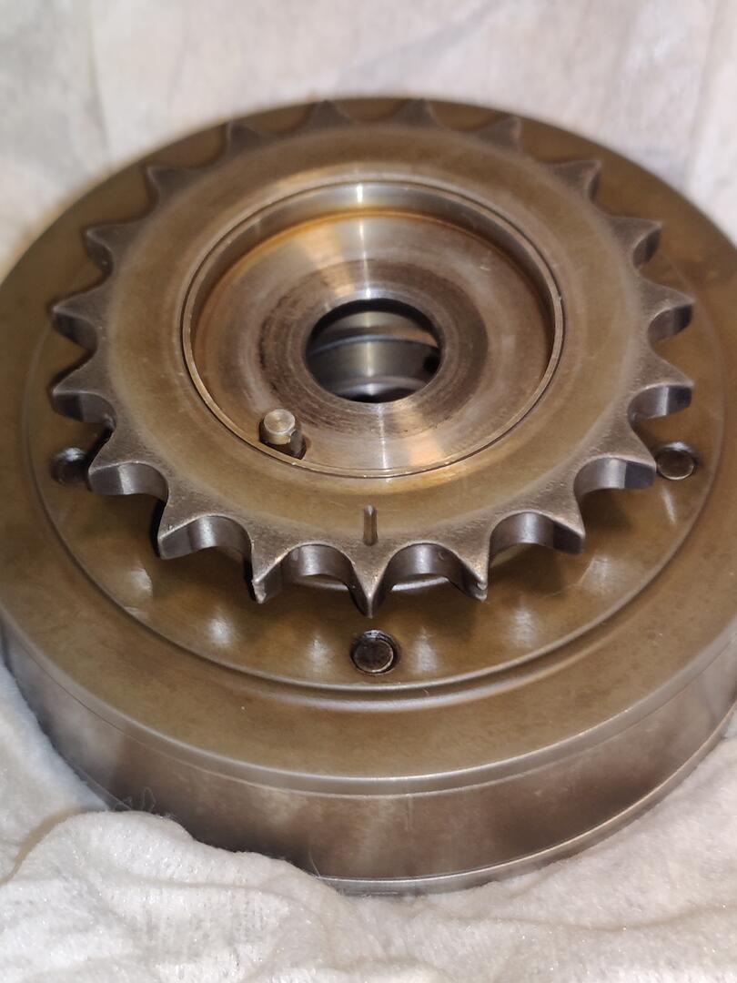

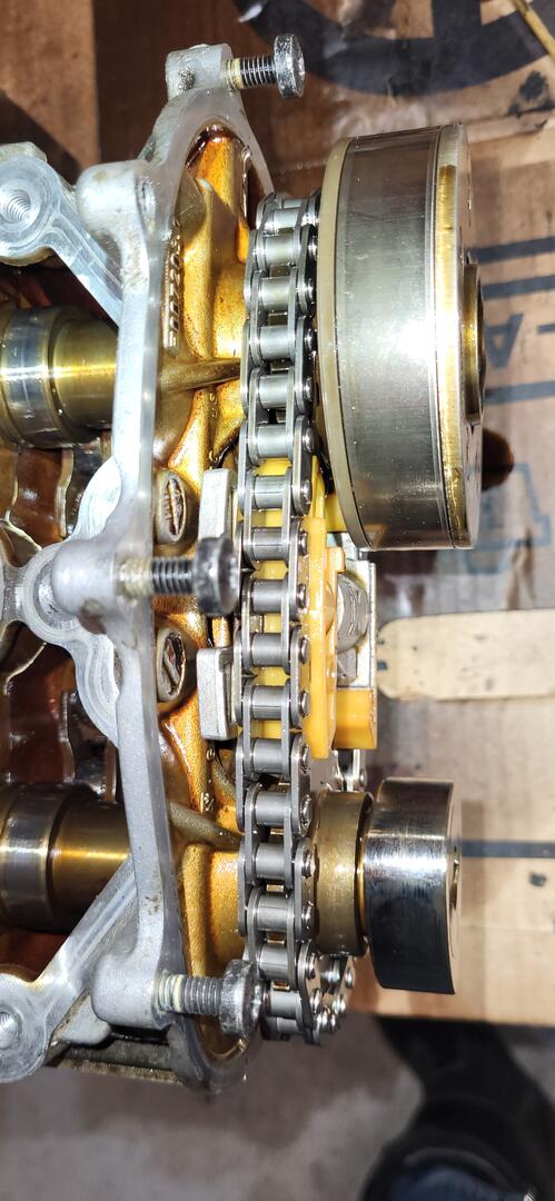

                                          • Ilmeisesti tämä on helpoin tapa laittaa ketju:
                                            https://youtu.be/55FbHJTSbvw?t=917
                                            Mutta pystyykö sen jotenkin todentamaan ilman irroittamista että merkit kohdallaan?

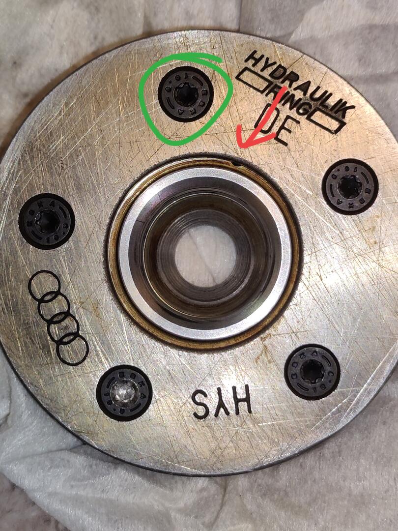

                                            • Yksi torx-ruuveista on täsmälleen säätimen ajoitusmerkintähampaan kohdalla. Jos katsot säädintä suoraan akselin päästä, näkyy urassa pieni öljykanava. Ajoitusmerkintä on tätä lähimmän ruuvin kohdalla olevassa hampaassa.
                                              Click image for larger versionName:	IMG_20250215_214900.jpgViews:	0Size:	178,7 KtID:	1982674
                                              • Ei valitettavasti merkkiä löydy, mutta periaatteessa se on samassa paikassa lenkit laskemalla. Miten hemmetissä voi näinkin uusi ketju olla ihan löysä?

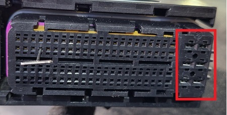

                                                            ECU:n ei saa enää mitään yhteyttä, J271 ei napsahda enää päälle eli varmaan koko ECU on sitten kärähtänyt. Pitänee tutkia onko piirilevyllä sulake, saa kertoa jos joku tietää.
                                                            Sitä tässä ihmettelin että ECUN isomman liittimen kuudesta nastasta puolet pitäisi olla maata ja puolet plussaa. Kuitenkin liittimestä mitaten kaikki plussa pinnit tuntuu yhdistyvän myös maahan?
                                                            Neula on tuossa J271 herätepinnissä, ihan vaan sattumalta.
                                                            Mitään vinkkiä eteenpäin tai Oulusta jotain sähkö/ECU gurua, alkaa olla takki todella tyhjä.
                                                            Otin lohdutukseksi sisäpuhaltimen irti, olihan sekin sentään jotain :(
