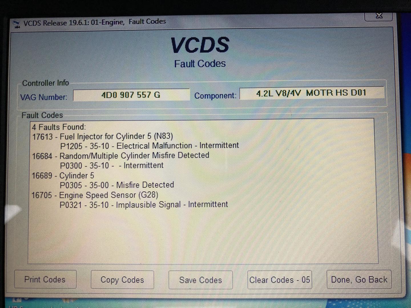

                        Mulla on nyt samaa vaivaa. Kylmäkäynnistyksen jälkeen käy kaikilla, mutta lämpimänä startatessa käy seitsemällä CAT-valon palaessa. Killerin ystävällisellä avustuksella saatiin kuvan mukaiset vikakoodit. Lienee aika varma 5-sylinterin suutinvika?
                        077 133 551 L (S8/S6 plus) poistunut Audilta 2015. Tepolta näyttää löytyvän – jos luet tätä niin onko vielä saatavilla? :)
                        Toi G28-sensorin vika lienee joku muu mikä on jäänyt muistiin.
                        4 faults found
                        17613 - Fuel injector for cylinder 5(N85)
                        P1205 - 35 - 10 Electrical malfunction Intermittent
                        16684 - Random/Multiple cylinder misfire detected
                        P0300 - 35 - 10 Intermittent
                        16689 - Cylinder 5
                        P0305 - 35 - 10 Misfire detected
                        16705 - Engine speed sensor (G28)
                        P0321 - 35-10 Implausible signal Intermittent
