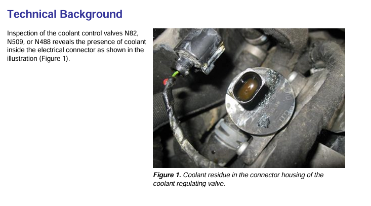

          Otin coolant venttiilistä liittimen irti ja täynnä jäähdytys nestettä. Ihme että tuota herjaa ei ole ennen tullut?
          Näytti olevan Bulletiini tuosta solenoidin vuoto ongelmasta netissä. laitan sen liitteeksi ehkä jollekkin apua siitä. Täytyy käydä uusi solenoidi ostamassa niin on yksi vika paikka taas korjattu. Tämä tuskin vaikuttaa misfire ongelmaan, mutta tuleepa kuntoon tuokin.

            Tuollainen vika voi pilata johtosarjan tai ecun. Muistaakseni on jotain tapauksia missä jäähdytinneste on mennyt johtoja pitkin eculle asti ja pilannut sen. Taisi olla eri malli, mutta kuitenkin.
              Viime kesänä A4 B6 ja jäähdytysnesteen tuhoamat ecu ja johtosarja... Täälläkin käyty läpi.

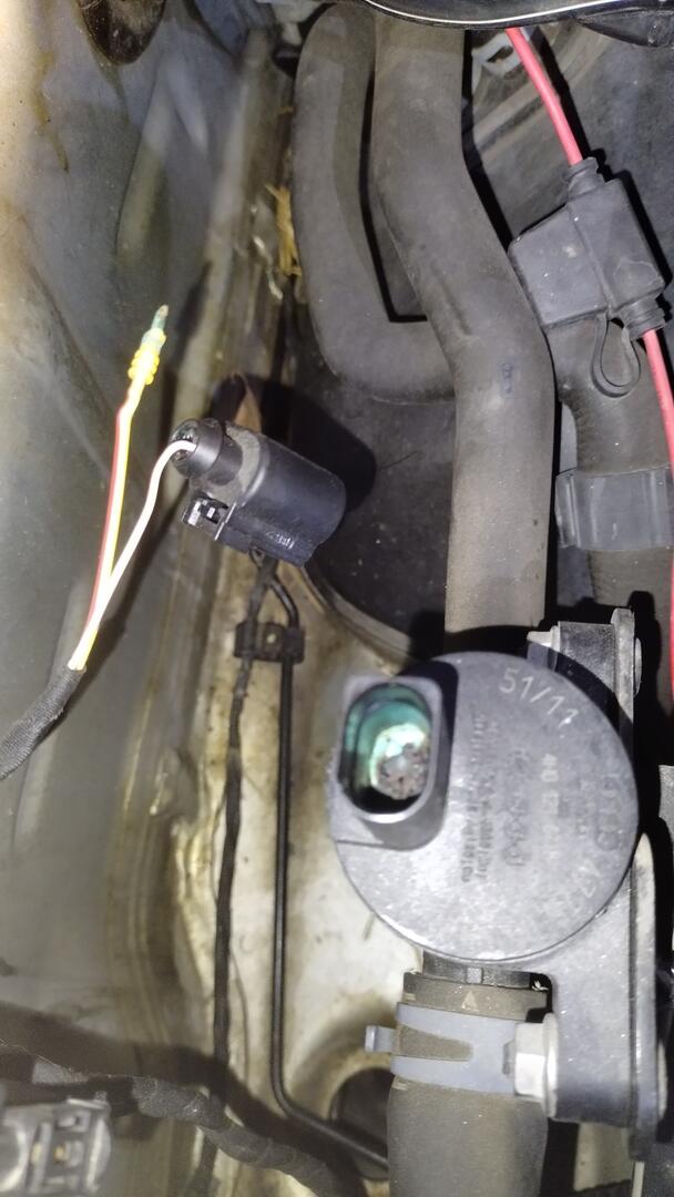

                Tuli vaihdettua uusi solenoidi ventiili paikalleen ja se lähti toimimaan. Olihan ne liittimet hapettuneet jäähdytysnesteestä. Aamulla jostain syystä herjasi bensapumpun P025A Fuel Pump Module Control Circuit/Open , mutta ei vaikuttanut mihinkään, EPC valoa poltti niin kauan kun käytti auton sammuksissa. Iltapäivästä ei tuota herjaa enää tullut. Jos tuossa on piilevä vika tuossa matalapaine pumpussa niin sillä saattaa olla misfiren kanssa jotain tekemistä. Mutta edelleen jos VVT solenoidit kytkee irti niin käy ja kukkuu normaalisti. Luulisi oireilevan myös vvt pois kytkettynä jos bensapumppu piiputtaisi?

                Tuo Solenoidi kyllä vetää ja kuorma noin 20ohm luokkaa uudessa solenoidissa. Saattaa olla, että ohjaus kaapeli on vioittunut jäähdytys nesteestä ja vastus arvo on liian suuri minkä takia ohjaus moduli tulkitsee tuon open circuit tilanteen. Kaapeli taitaa mennä suoraan sisälle jalkatilaan keskikonsolin puolelle liittimeen. Täytyy ottaa se auki ja katsoa onko siellä asti nestettä.
                Edit: Perhana oli toinenkin tuollainen solenoidi tuulilasin alla olevassa kourussa. Se oli täysin hapettunut ja pinnit poikki. Uusi tilalle ja hälyt lähti siltä osin.

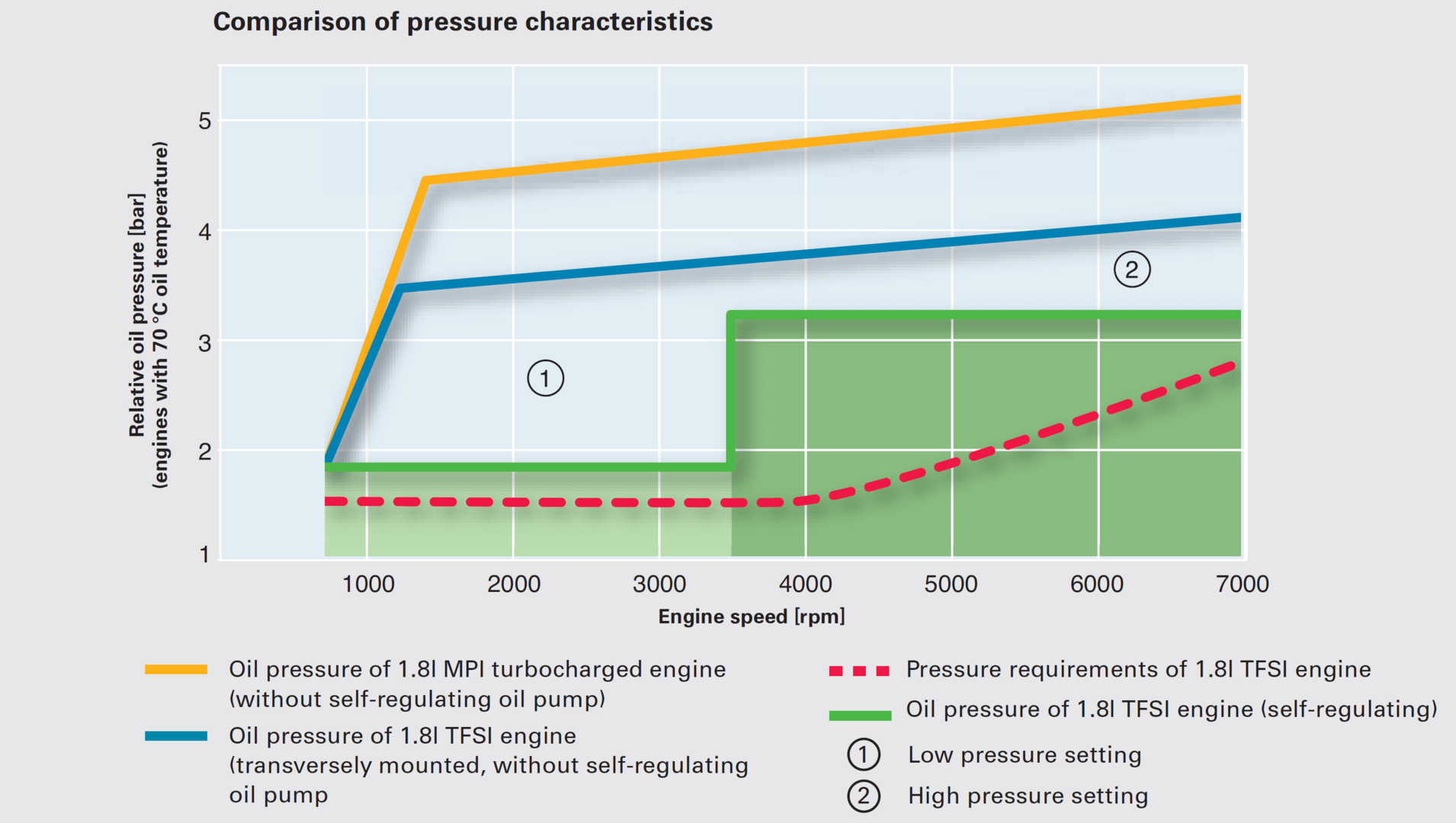

                      Olen tuota VVT säätöä logittanut, se näyttää seuraavan pyyntiä nyt varsinkin, kun on uudet solenoidit molemmissa nokissa. Mulla on 1kpl niitä vvt venttiilejä ja sen voisin koittaa vaihtaa imunokkaan ja samalla katsoa näkyykö siellä roskaa. Mitenkäs tuo Camshaft bridge irrotus eikös siinä nokat pysy paikallaan ja uskaltaa ottaa irti ilman että tarvitsee ketjua murehtia? Täytyy tutkia, kun kelit vähän lämpenee.
                        Öljynpaine on tosiaankin ~ 3000 rpm:ssä ylöspäin säätyvä:

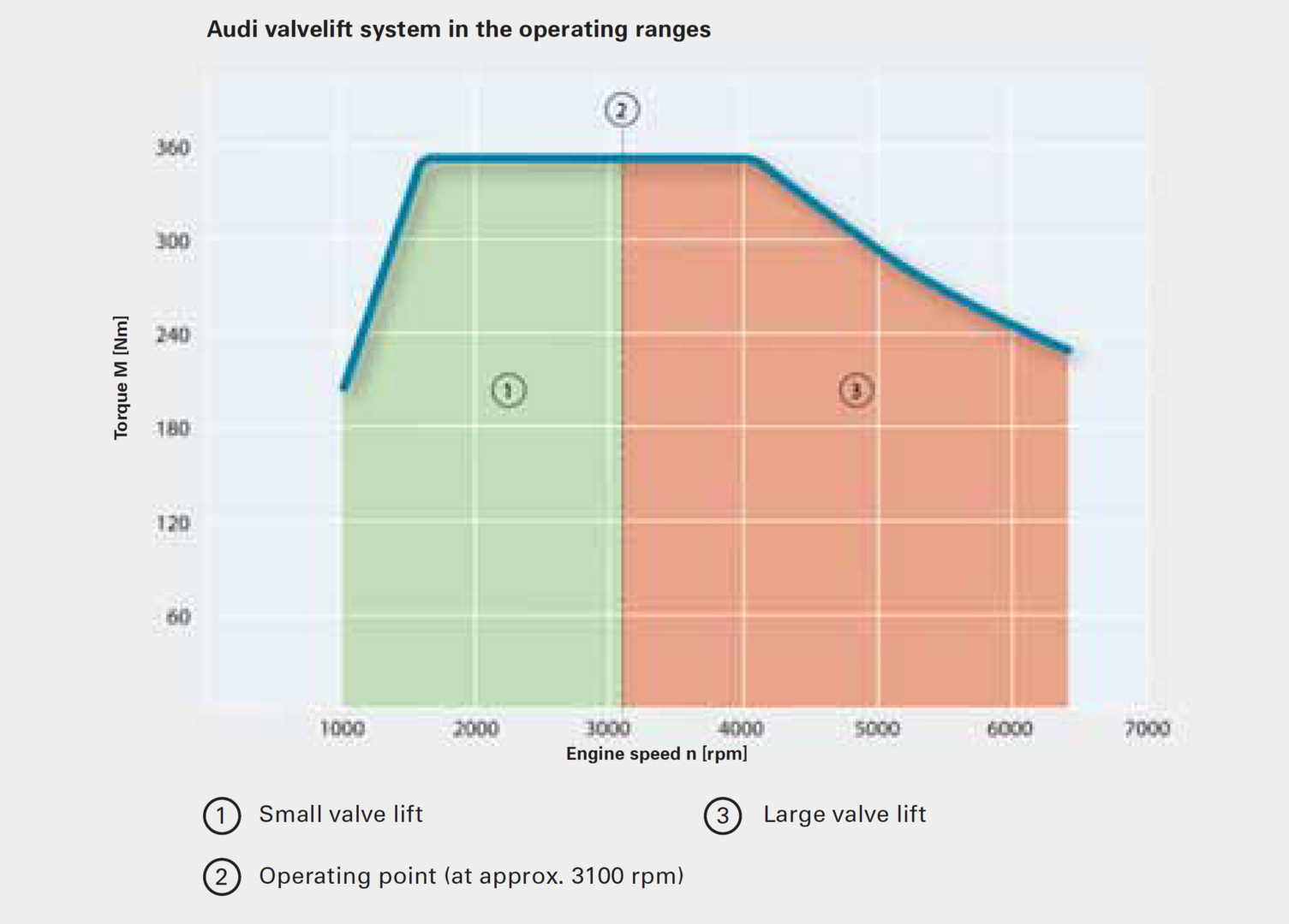

                        Tämä kierrosluku on itse asiassa merkityksellinen monen muunkin toiminnon kannalta.
                        mm. AVS kytkeytyy näillä hujakoilla:
                        Click image for larger version  Name:	SSP_436_Audi-valvelift-system-in-operating-ranges.png Views:	0 Size:	319,4 Kt ID:	1980985
                        Tämän ei, ymmärtääkseni, periaatteessa vikaantueessaankaan pitäisi aiheuttaa sytytyskatkoksia. En ole varma, mutta voisi olettaa, että ao. järjestelmä poiskytkeytyy VVT vikaantuessa (imunokan solenoidin liittimen irroittaessa) joten asiaa voisi tutkia.
                          Noita valvelift solenoideja olen kans miettinyt. Toki Moottorihiomo oli niitäkin koittanu ristiin vaihdella, kun tuota ongelmaa tutkivat. Mutta jos ne koittaisi kytkeä irti kokonaan ja pitäisi kuitenkin VVT solenoidit toiminnassa jos ohjaus vain pitäisi ennakon säädön aktiivisena eikä sitäkin kytke pois. Noin saisi ehkä vähän vian suuntaa selvitettyä. Silloinhan kone pysyisi matalilla pakonokilla koko ajan? Hyvää informaatiota Leo sinulta, kiitos siitä.
                          Ohjaus ei varmaan auto paikallaan niitä korkeita nokkia ota käyttöön, koska paikallaan kestää tasaisia kierroksia eikä pätki yhtään ainoastaan, kun auto on liikkeellä tuo ongelma ilmenee.

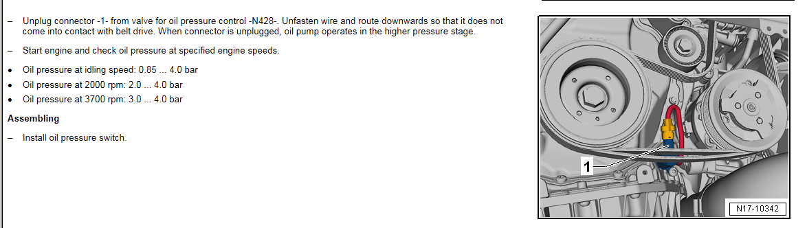

                          Edit: Tuon Oil Pressure control valven anturin johdon irrottamalla saisi korkean öljynpaine alueen pakotettua päälle.

                            Oli sitten eculle asti uinu jäähdytys neste tuosta vaihdelaatikon jäähdytys solenoidin johtoa pitkin, siitä johtui tuo fuelpump ja parit muut herjat. Pin7 joka ohjaa päärelettä ei yhdistänyt juuri ollenkaan.

                              Vaihdoitko johtosarjaan uudet johdot, vai miten korjasit sen?
                                Pistin johdot poikki ja apikot väliin katkoksi, että ei enää nosta nestettä ainakaan eculle asti.. Kesällä uusin piuhat sitte kokonaan.
                                ECM pinnit puhdistettu ja suoja öljyt ja akkurasvaa hienoisesti.
                                Syksyllä käytin ECM irti ja liittimet oli täysin kuivat, eli todella nopeasti on neste noussut vikaantuneesta solenoidista.

                                                Voisi koittaa onko öljynpaineella vaikutusta. Nyppäse sieltä paineensäätöventtiililtä johto irti, vaikuttaako mihinkään kun on kovemmat paineet.
                                                  Tuota tuossa ennemmin palstalla jo mietittiinkin. Täytyy se koittaa, kun aikaa liikenee tuolle harrastukselle.

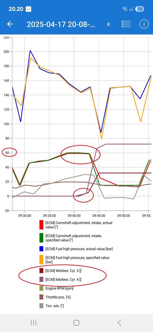

                                                            Carscannerilla pieni logitus, ei niin tarkka mutta suuntaa antava liitteenä. IntakeCAM säätö, kun menee tuohon 60asteen maksimi arvoon niin tämä tilanne ilmenee. Nokan säätö kyllä seuraa tuon käppyrrän mukaan pyyntiä ihan järkevästi?
                                                            Edit: Männät nyt tosiaan remontin jäljiltä 0.5mm suuremmat, voisiko se esim vaikuttaa niin, että ECU säätäisi liikaa tai laskisi väärin jotain esim vvt ajoitusta? Se jos VCDS:llä saisi tuota VVT säädön maksimia vähän säädettyä niin olisi mielenkiintoista koittaa, mutta ei taida olla mahdollista vai onko?
