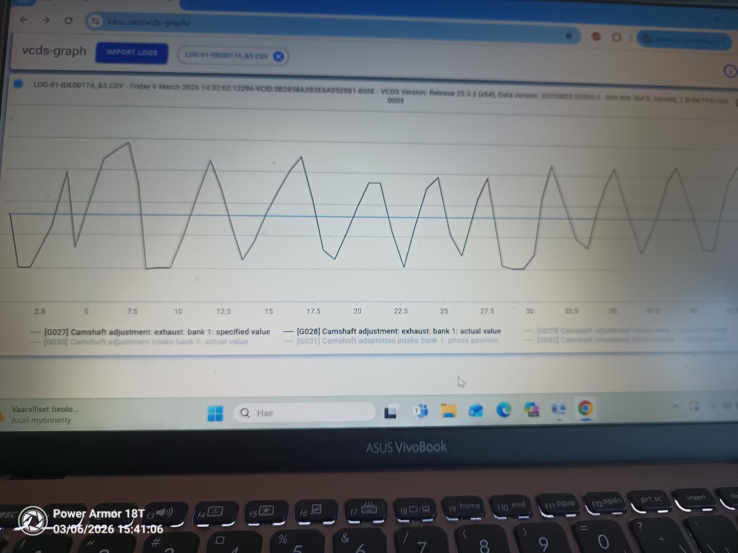

                                            Eilen töihin ajellessa kuulin ihan loppumatkasta erikoista kolinaa. Auto parkkiin firman pihaan ja ulos tutkimaan. Ketju hakkasi suhteellisen kovaäänisesti yläkoppaan. Käynti tasainen ja siisti ääntä lukuunottamatta.
                                            Otin lähikorjaamolta ajan ja ajelin auton verkkaisesti siihen. Vedolla kolina hävisi ja tyhjäkäynnillä palasi. Öljynpaineet ja Jakopää tarkastettiin. Käynnistäessä 3,5bar ja tippuu heti 1,5bar.
                                            Sain tahtoni läpi, että katsotaan öljypohja ja silti. Uusitaan myös samassa yhteydessä nokkien solenoidi. Vikakoodit edellämainitut. En ehtinyt töiltäni tutkimaan vcds kanssa tarkemmin. Torstaina viisaampia.
                                            Tehtyä tälle päivälle. Sihti tarkastettu, joka ok. Solenoidi, suodatin ja uudet öljyt.
                                            Epäillys, että VVT-pyörät laskee paineen läpi.

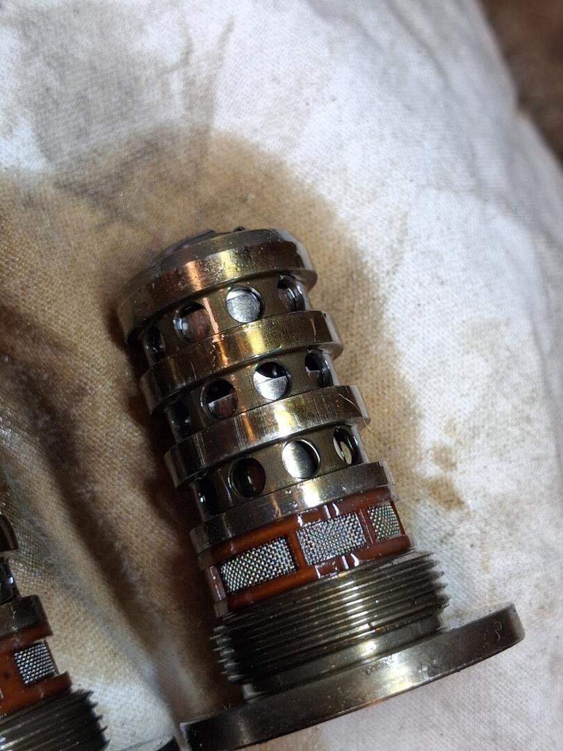

                                                  Minä sain kuntoon vaihtamalla tuon imusarjan magneettiventtiilin. Uudempi tuo muovisempi (motonet alkuperäislaatu?). Rikkinäisessäkin tuo tappi liikkui ihan hyvin, päältäpäin katsottuna ehjä siis. Vikakoodia ei enää tule. Lisäksi asettuu paljon paremmin tavoitearvoon tuo nokan säätö. Eli aivan kuten viestin #5 videossa

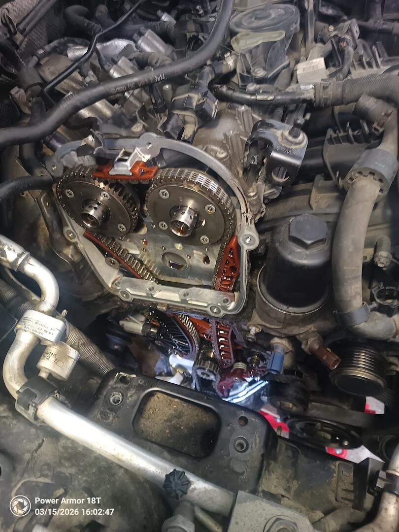

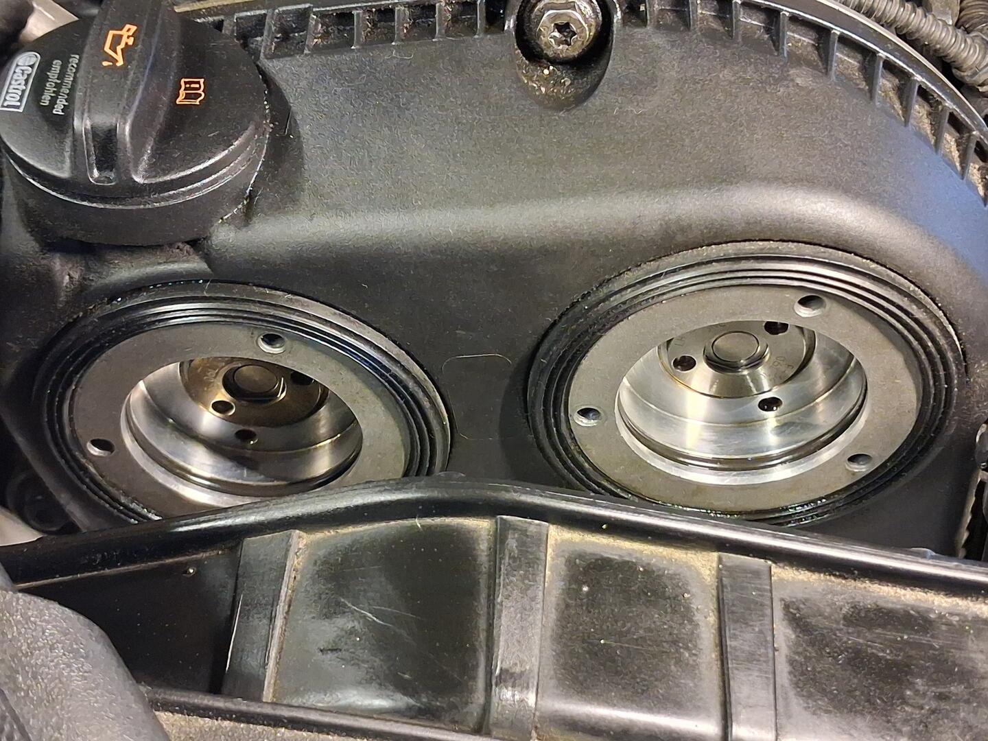

                                                      Uusittiin nokat ja jakopää tänään kaverin kanssa. Imun laakerisillalla kopan puolella pientä jälkeä voitelunpuutteen vuoksi, mutta ei muuten erityisempää. Pakonokan VVT-pyörä väännellen ok, mutta imu aika höperön kuuloinen ja tuntuinen. Puran ja katson, että mitä sieltä löytyy. Nokka-akselit yleis ilmeeltään ryhdikkäät ja siistit. Ei merkittävää kulumaa, samoin jakopään komponentit. Laahaimet ehjänä ja ketjut venymältään suhteessa uusiin aika mitätön.
                                                        Ostitko uudet vai käytetyt nokat? Oliko minkä hintaluokan palikat?
                                                          Uudet inkeet. Pakonokkaa ei löytynyt Euroopasta mistään, enkä halunnut kiinanpojan vehkeillä kokeilla. Pakonokka Motonet 900€ ja imu 333€ autodoc ruotsista. Ketjusarja 350€, laakeripukki 130€, solenoidit 120€ ja mankut 100€ yms.
                                                          Kone saatiin käymään nätisti, mut erikoinen ulina/sivuääni ilmautui. Varsinainen ongelma poistui kyl, mut nyt skoopilla kuunneltuna Jakopään alakoppa sen verran väärä, et hankaa kampuran ketjupyörään. Eli vielä kerran pojat...
