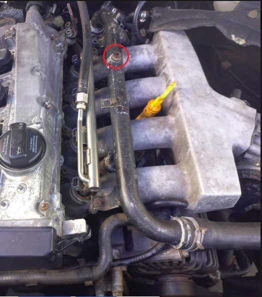

                                            • Mites tuollaisesta 2001 1.8T AVJ -koneesta täytetään ja ilmataan jäähdytysjärjestelmä? Täyttö ilmeisesti paisuntasäiliön kautta, vai miten? Yksi ilmausruuvi on moottorin sivulla sijaitsevassa metalliputkessa, kuvassa ympyröity punaisella. Toinen ilmausreikä on vesiletkussa lämmityslaitteen kennolle menevän letkun päässä, ympyröity kuvassa keltaisella.
                                              Miten homma tehdään askel askeleelta ? Jäähd. järjestelmässä on nyt n. 4.....5 litraa jäähdytysnestettä ja ilmaa reippaasti.

                                              • Tämän ketjun toisessa sivussa puhutaan asiasta:https://www.audiclub.fi/audifinns/fo...730#post221730
