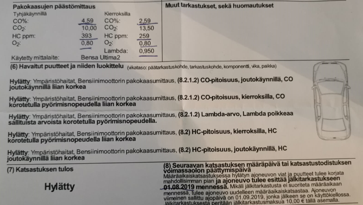

                          Nyt menin katsastukseen lämpimällä moottorilla ja anturin johto kiinni niin päästöt olivat pahasti viturallaa, juuri ja juuri sai luvut jolla ei vielä ajokieltoo laittanut mutta hylättyä ei saanut pois millään.
                          Osaisiko tähän kokeneet kertoa mitäs kaikkea tohon vaikuttaa ja mitä joudun vaihtaa, halvin ja luullakseni varma epäily lambda-anturin jo tilasin alkuperäisen toho että jos sillä aloittaisi, katsastus mies vihjaisi myös katalysaattoria ? voisiko olla hajalla ja mikä sen mahollisesti rikkoo, voiko ilmanmassamittarin puutoksella olla osaa asiaan ? Toki auto jo 415tkm ajettu ja en tie onko siihen koskaan vaihdettu kattia.
                          Liitteenä päästöarvot jos joku niistä osaisi tulkita , ite en nuosta ymmärrä. Ilmanmassamittarin johto irroitettiin konttorilla mittausten jälkeen jos oltaisiin saatu muutoksia arvoon mut ei vaikuttanu millään lailla muutakun sitten itse ajoon.

                            Eikös kannattaisi hommata toimiva ilmamassamittari ensin? Mulla oli joskus B5 1.8 vapari ja siinä ei toiminut kuin alkuperäinen ilmamassamittari.
                            Jos ajossa on lambda 0.8, voi katsastusmiehen veikkaus olla aika oikea, koska rikkaalla katalysaattori sulaa. Lambda 0.8 tarkoittaa 25% liikaa bensaa (verrattuna siihen missä katalysaattori on tarkoitettu toimimaan), josta osa menee katalysaattoriin ja palaa katalysaattorissa ja sulattaa sen kennon, jos tilanne on pitkään päällä.
                            Joku kympin bluetooth OBD-lukijakin auttaisi tarkistamaan, että ensin saisi lambdan tyhjäkäynnillä ja tasakaasulla lähelle ykköstä, jonka jälkeen vaihtaisi sen sulaneen katin. Ei kannata kattia uusia, jos se lambda ei pysy lähellä ykköstä normaaliajossa - sulaa se uusikin.
                              Jees ei kai se auta ku vaihtaa kaikki kolme. Lambda nyt tosiaan on tilattu , huomenis vaihto ja sen ilmanmassamittarinki vaihdan kuha saan rahea siihe ensin, näytti se alkuperänen 200e hintanen olevan mätänetis. Saksasta alkuperänen olis ollu 115e mutta ei ole enää aikaa odottaa kuukautta toimituskuluus joten... Katin saan vanhasta purkuautosta, vaikkei uusi ihmekyllä ollu 160e kummosempi mut ei tota rahaa liikaakaa ole. Mikäli oikeen ymmärtäny nii nuo katit käy vähä kaikki kaikkeen kuhan putken päät istuu toisiinsa. Jos näillä menis kohti jälkitarkastusta ja uusia pettymyksiä. Kiitos vastauksesta. :)
                                en tiedä minne mun viesti hävis, mutta uudella toimivalla ilmamassamittarilla todennäköisesti lähtee pelaamaa eikä tarvii muuta tehä.

                                  tässä ne päästöarvot
