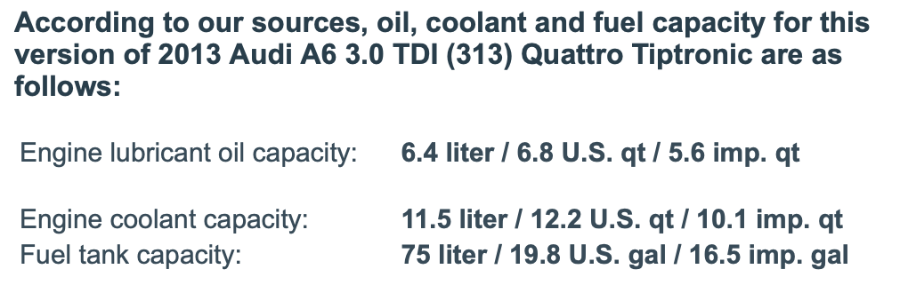

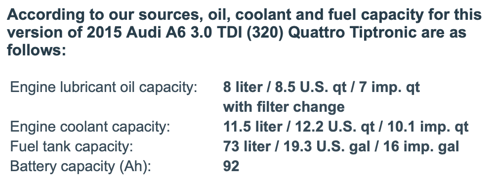

          Aihetta sivuten: paljonko öljyä menee 2015 A6 BiTDi Competetitioniin (moottori CVUB)? Ohjekirjasta ei apua ja googlesta ristiriitaista tietoa.
            Castrol sivut sanoo että 6.4lt
            https://www.castrol.com/fi_fi/finlan...abdbc06bcd25d8
              Yhden lähteen mukaan:
              "2012-2014, 6.4 literes
              2015-2018, 8 liters"
              ​​​Lähde: https://www.google.com/amp/s/www.aud...12269/%3famp=1

                Castol sivut on ollut aiemmin aika tarkkoja. Kohta joku joka tietää varmuudella kertoo.
