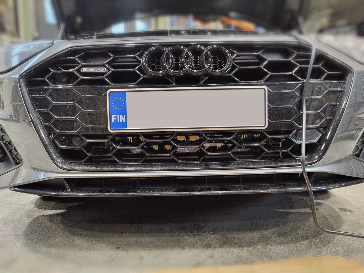

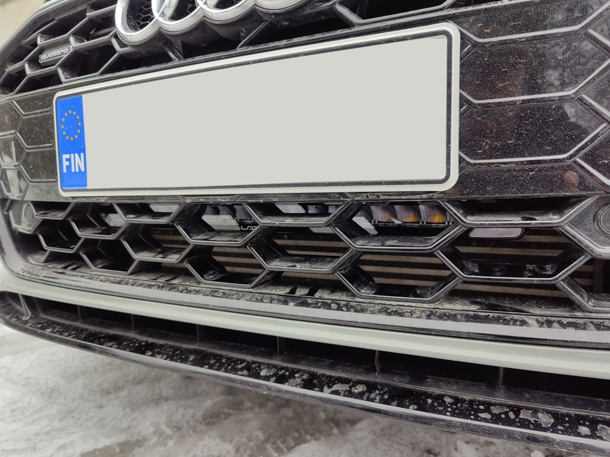

    Sinnehän se LuminaLightsin Rover sujahti. Aika helppo asennus, vähän piti maskiin tehdä sisäpuolelle tilaa ja tööttejä muokata. Maski ei juuri vaikuta valotehoon.

    Mulla taas allussa vaikutti aivan älysti kun seeker 30 ultiman laitoin säleikön taakse. Ero oli kuin yöllä ja päivällä.

    Yllättävän vähän, vaakasuunnassa nuo maskin rivat ei ole kovin paksut lopulta. X80 saattaisi toimia vielä paremmin, umpioissa evo projektorit niin lähivaloa ihan hyvin omillakin valoilla. Oletuksella että mahtuvat, yhtään ylemmäs noita ei voi laittaa. Ehkä paneeli mallinen vähemmän kivulias :)

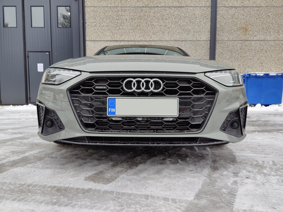

    Asensin VW CC:hen kilven alle Lazer linear 12 elite pötkön valmiilla kilvenalusraudalla. Tuli erittäin tyylikkään näköinen,lähes huomaamaton ja valoteho noinkin alhaalla positiivienen yllätys. Omaan silmään valtavat halot ylhäällä keulassa ovat aivan karmean näköisiä. Hieman piti maskia silpoa, mutta asennus valmiilla relesarjalla oli aika luksusta. Pötkölle menevä johto pitää vielä joskus lyhentää kun jäi metri ylimääräistä.

    Näkee hyvin, kun oikeanlainen valo. Kuvion pitää olla hyvin rajattu, eli ns. Valopallo pötköt on turha asentaa kilven alapuolelle. Xvisioin Genesis on esimerkiksi sellainen valo, minkä voi asentaa hyvin alas. Itselläni on kyseinen valo C7:ssa maskin takana kilven alla ja toimii erittäin hyvin.
