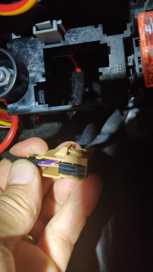

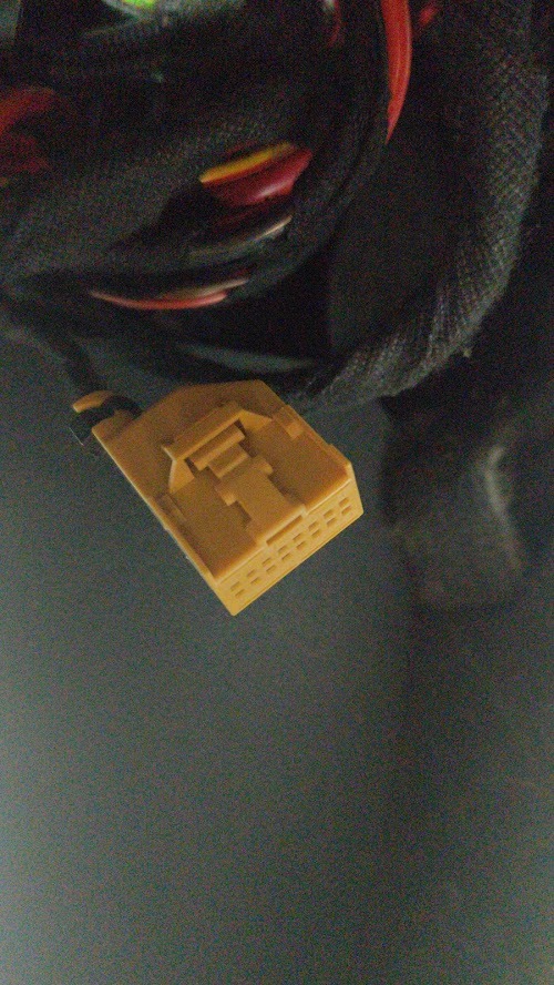

                    • Sain varmistuksen merkkarilta. Can-pulikka tarvitaan.
                      Asennus kojelaudan alla, kuskin puolella sähkökeskus, jonka ruskeasta liittimestä tulisi löytyä oranssi-vihreä CAN high ja oranssi-ruskea CAN low johdot. Näihin kytketään rinnalle väyläboxi.
                      Josta saadaan heräte lisävalopötkölle.
                      Lisäys; Ruskea liitin löytyy. Liitin on vain vain aika hyvin piilossa johtojen takana. Kuvat liitteenä.
                      Click image for larger version  Name:	can pistoke.jpeg Views:	0 Size:	9,7 Kt ID:	1896464 Click image for larger version  Name:	can pistoke 2.jpeg Views:	0 Size:	160,0 Kt ID:	1896465 Click image for larger version  Name:	can pistoke 1.jpeg Views:	0 Size:	100,0 Kt ID:	1896466

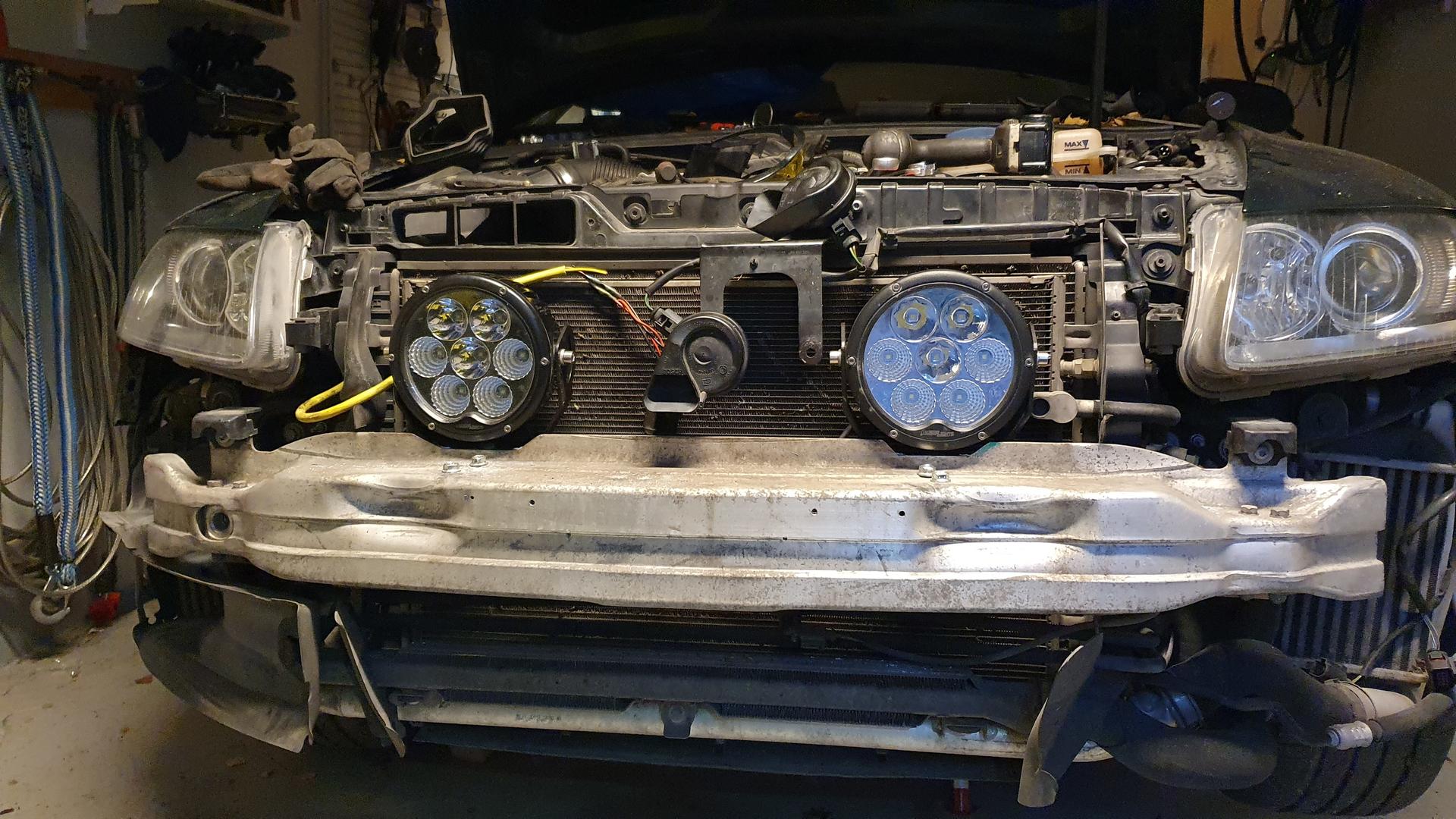

                                    Viimein sain x70 "piiloon" 4f nokalle, nähtäväksi jää kuinka paljon vaikuttaa valotehoon Click image for larger version

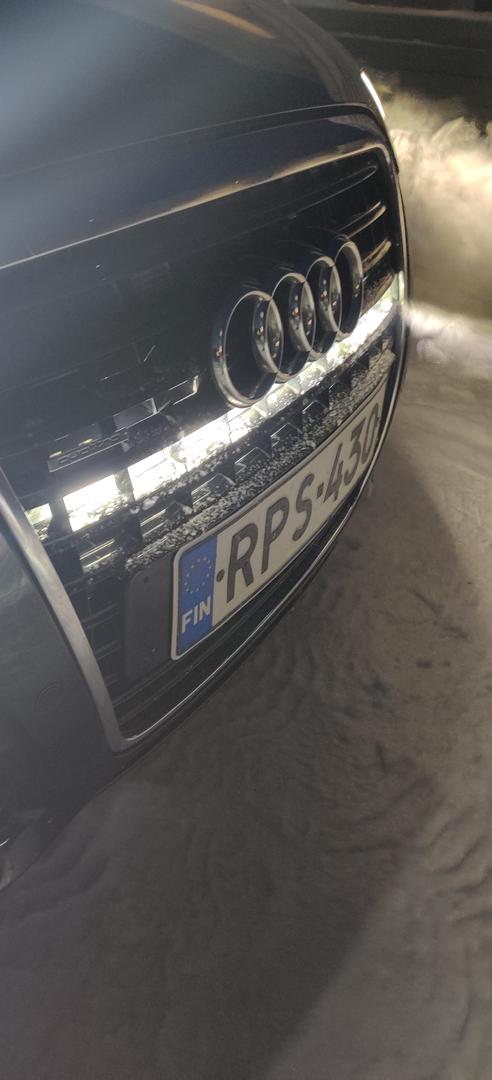

                                      • Asensin VW CC:hen kilven alle Lazer linear 12 elite pötkön valmiilla kilvenalusraudalla. Tuli erittäin tyylikkään näköinen,lähes huomaamaton ja valoteho noinkin alhaalla positiivienen yllätys. Omaan silmään valtavat halot ylhäällä keulassa ovat aivan karmean näköisiä. Hieman piti maskia silpoa, mutta asennus valmiilla relesarjalla oli aika luksusta. Pötkölle menevä johto pitää vielä joskus lyhentää kun jäi metri ylimääräistä.
                                        • Alkuperäinen kirjoittaja qbo Näytä viesti
                                          Onko jo kokemuksia kuinka paljon maski syö valotehoa? Pitäs itellekki 4f valoihin keksiä parannusta ulkonäköä uhraamatta.
                                            Yllättävän vähän, vaakasuunnassa nuo maskin rivat ei ole kovin paksut lopulta. X80 saattaisi toimia vielä paremmin, umpioissa evo projektorit niin lähivaloa ihan hyvin omillakin valoilla. Oletuksella että mahtuvat, yhtään ylemmäs noita ei voi laittaa. Ehkä paneeli mallinen vähemmän kivulias :)

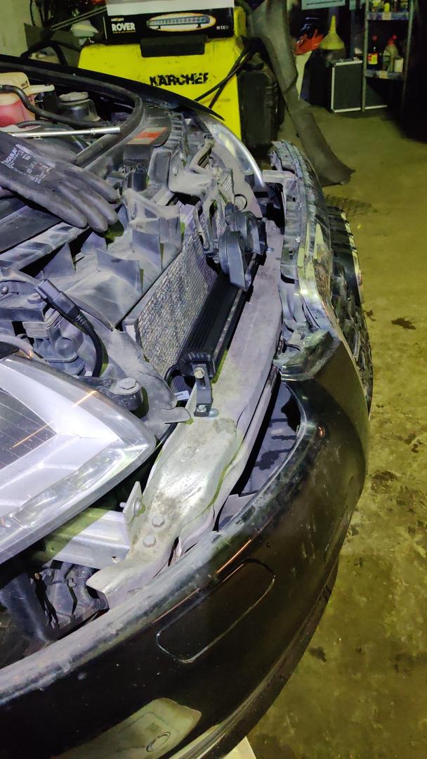

                                              • Sinnehän se LuminaLightsin Rover sujahti. Aika helppo asennus, vähän piti maskiin tehdä sisäpuolelle tilaa ja tööttejä muokata. Maski ei juuri vaikuta valotehoon.
