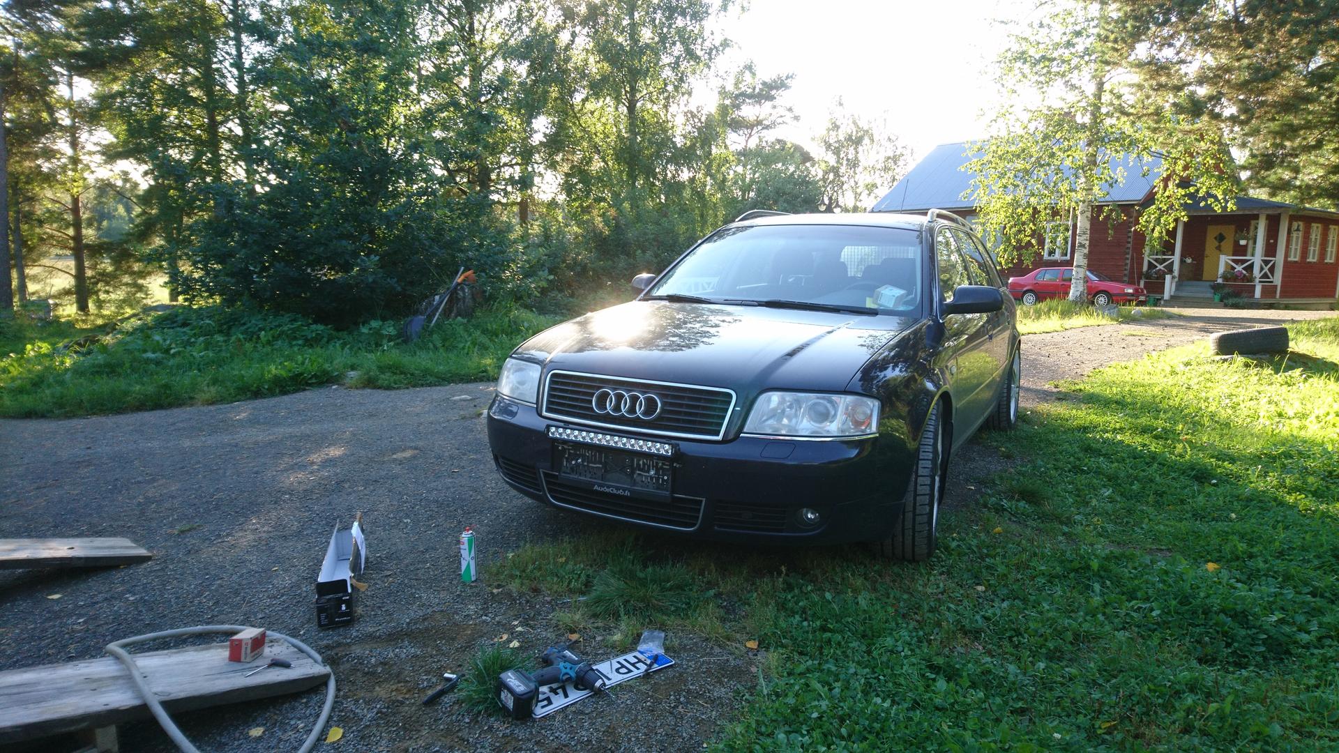

                                                  • Miten muut ovat laittaneet siististi ledit keulille? Itselläni on a6 4f ja oon miettinyt kuinka saisin siihen nätisti asennettua leditangon, tuota LauriJT tyyliä olen pohtinut..
                                                    Mutta jos teillä on kuvia laittaa tai linkkiä miten olette leditankoja asennelleet niin ottaisin mielelläni inspiraatiota vastaan!

                                                      • Kukaan asentanut baria maskin alle?
                                                        Kokemukset?

                                                          • Minä olen ja kyllä siitä valotehoa vähän häviää. Varsinkin kun nyt on yli 5cm päässä maskista.
                                                            Viimeksi muokannut Killeri; 31.10.2018, 16:23.
                                                              Tässä valobaari T6 portterin maskin takana. Toimii
                                                              Viimeksi muokannut Killeri; 1.11.2018, 07:38.
