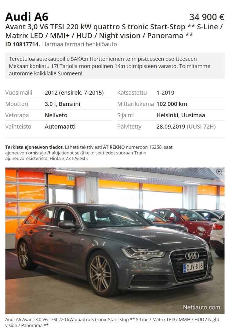

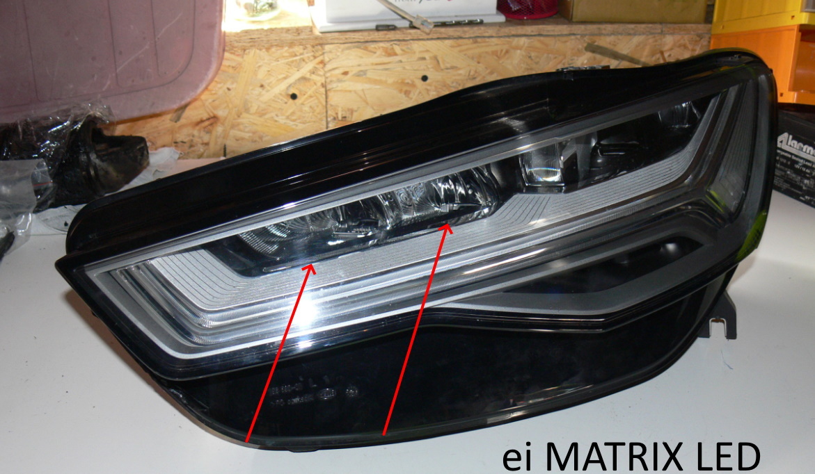

    Varmaan on myös huomion arvoista tietää onko autossa oikeasti Matrix LEDit. C7:aanhan ne tulivat vasta faceliftin myötä ja myynnissä on useita ei-facelift sekä facelift A6/A7 joiden myynti-ilmoituksessa mainostetaan autoissa olevan MATRIX LED!! vaikka niissä ei ole. Parhaiten tunnistaa C7 siitä että Matrixin kanssa on dynaamiset etuvilkut, tavan ledin kanssa vain dynaamiset takavilkut.
    Menee rahat hukkaan lisävalovirityksissä jos ostelee osat Matrixeille eikä autossa olekkaan niitä.
    Tavan ledissä on kaksi kaukovaloledi-linssiä kun Matrixissa taasen niitä on neljä. Liitteenä nettiautosta pari missä ei ole Matrix Led mutta sellaisena myydään sekä esimerkkikuvat Matrix ja tavan Ledistä.

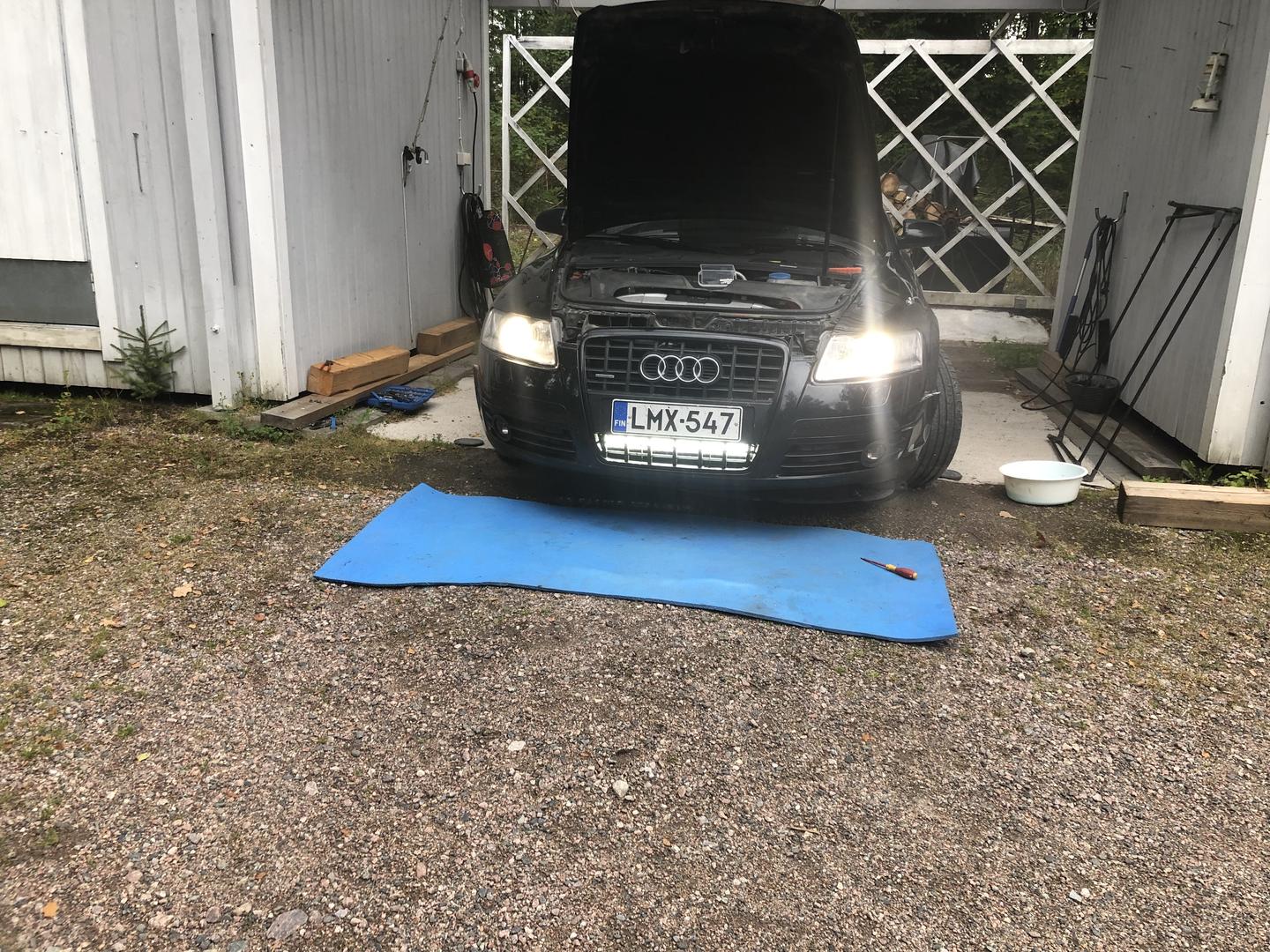

    Mitäköhän meni pimeeksi? Laitoin keulaan Sae dual x 100w ledilisärin perus relejohtosarjalla ja herätteen otin pitkiltä. Laitoin kaikki kiinni ja näppäin rosvoliittimellä tosiaan herätteen ja kaikki pelas hienosti. Laitoin konepellin kiinni ja olin lähdössä suuntaamaan valoa niin ei puhunu mitään. Vaihdoin johtosarjaan ehyen näköisen sulakkeen tilalle uuden, ei auttanut. Vaihdoin myös releen uuteen, ei auttanut. Ja virran tosiaan otin siitä tuli pellin tyköä mistä oli nätti ottaa. Ja maa on suoraan runkoon laitettu. Ei napsu rele. Menikö lamppu sököksi ja tohinko testata suoraan akulta että toimiiko lamppu?
