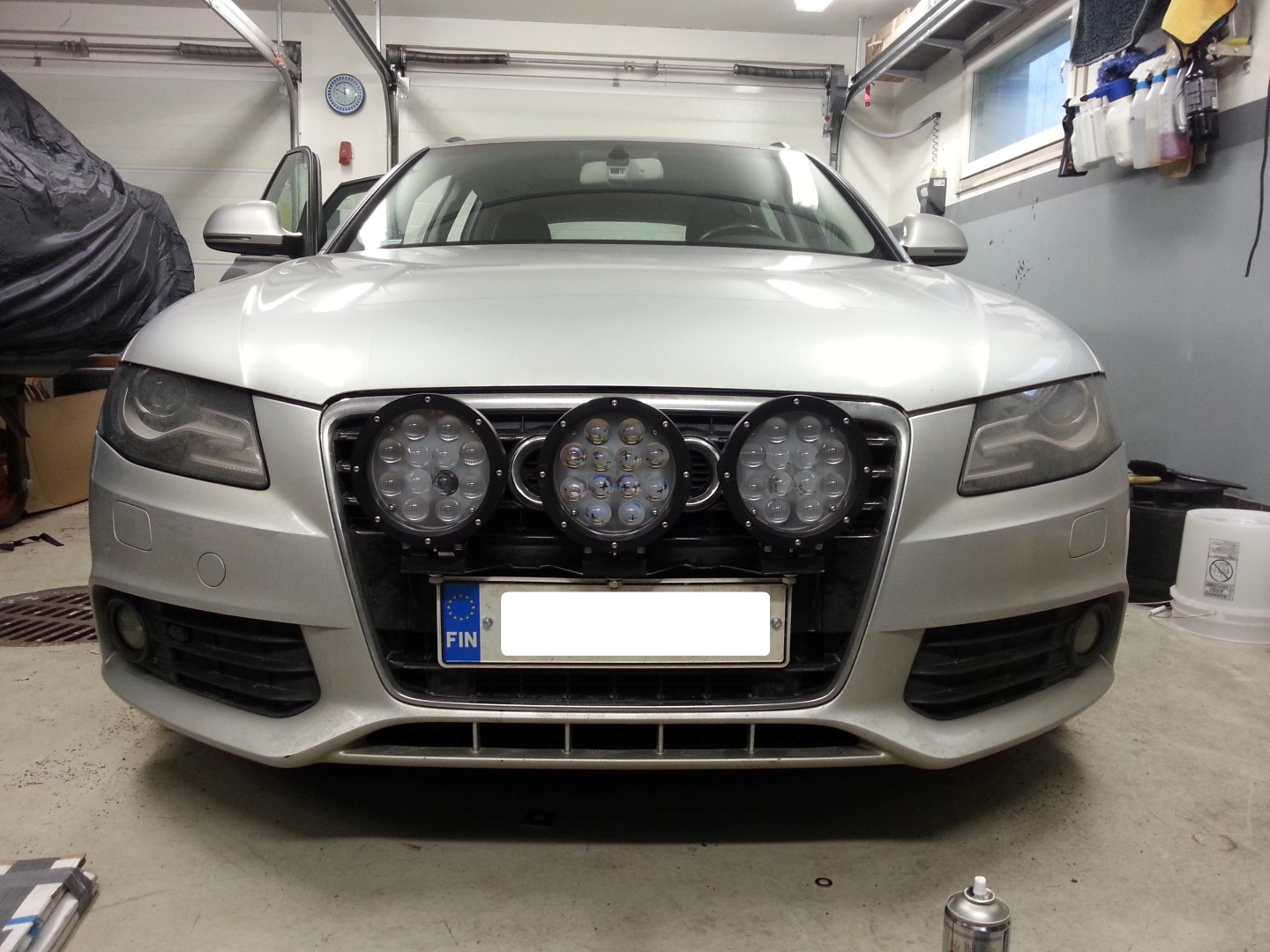

                    Itse laitoin portterin keulille 3x Lazerin Triple-R 750 Elite lamppuja. Valokuvio noissa on melko pistemäinen, joten mielestäni vaatii 3 tai useamman asennuksen, jotta valoa saadaan riittävän leveälle ( nyt näkyy pientareellekin). Valotehosta en hirveästi osaa sanoa, kun ei ole muista led lisävaloista kokemusta, mutta paremmin näyttää kuin NBB Alphat xenoneilla.

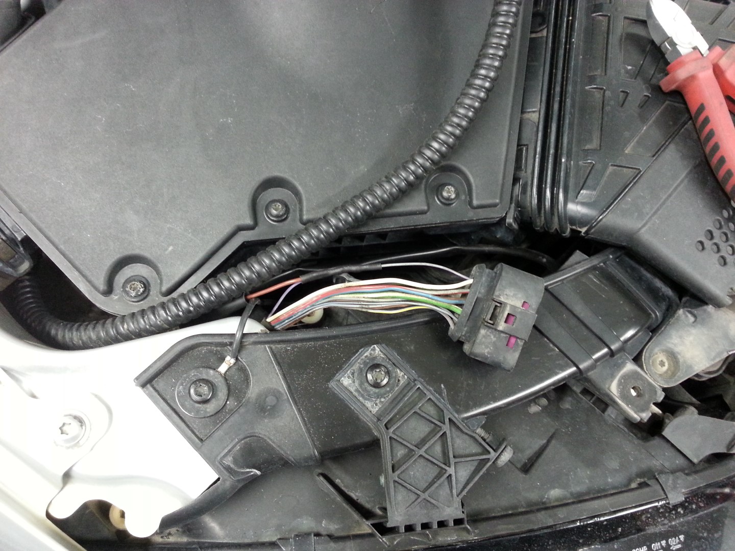

                      Ohjausvirran releelle otin vasemman puolen umpion taakse menevistä johdoista. Nasta nro 11 valkoinen/violetti oli 2008 vuoden A5 coupessa oikea piuha.

                      • Audin (A6 4F) keulalle meni rekkaritelineellä ja omalla katkaisijalla 2 kpl Lazerin Triple-R 750 STD:tä. Tehoa löytyy kyllä enemmän kuin hyvin ja vielä kun saa suunnattua oikein niin kyllä noilla näkee. Referenssi menee harmittavasti 105:een mutta katsastuksessa nuo on jo pois paikoiltaan kun ei kesällä ole tarvetta pitää. Hintavathan nuo Lazerit on (550 euroa, 2 kpl, teline, lukkopultit) mutta mielestäni hyvin käytettyjä euroja.

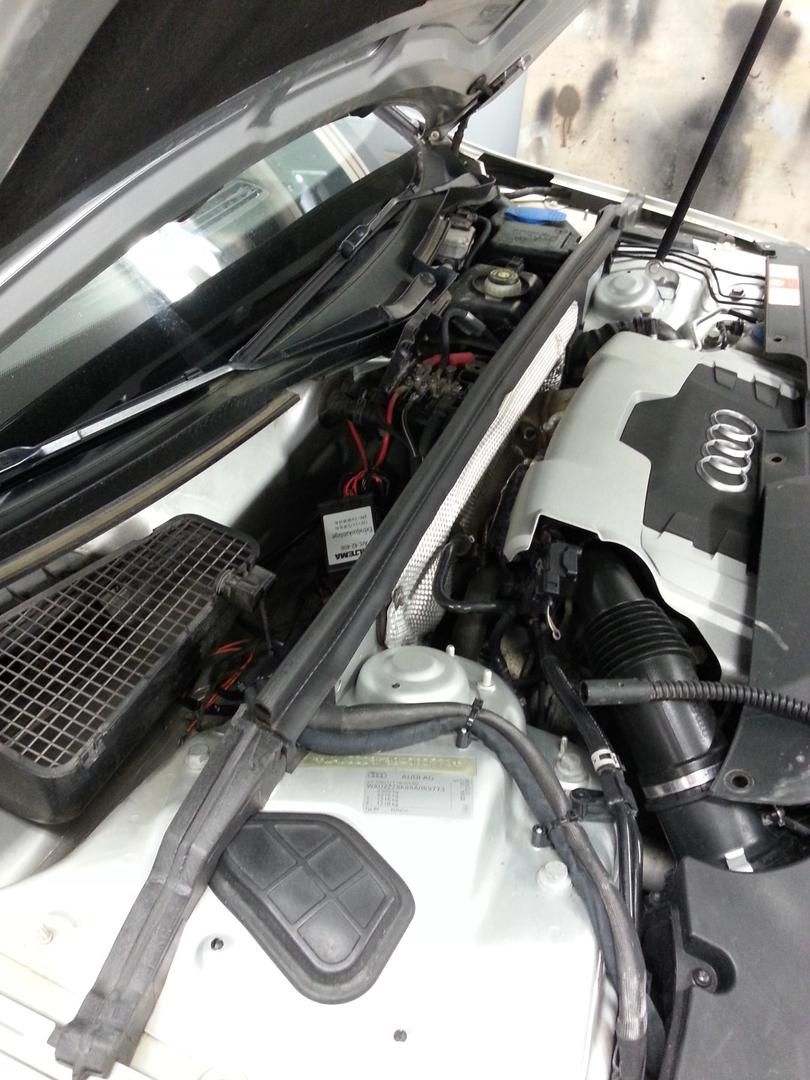

                        • Lisävalot LED-kaukovalojen rinnalle - mistä heräte ?
                          Tavoitteena olisi lisävaloilla tuplata Audin LED-kaukovalojen kantama. Ongelmana että valoille tulee ohjauksena vain digitaalista Canbus pulssia joten ei ole mistä ottaa herätettä kaukovalon releelle.
                          Onko kukaan forumilaista käyttänyt tälläistä moduulia jolla pulssin saisi suoraan Canbus väylästä:
                          http://www.canm8.com/cannect-product...-highbeam.html
                            Onkos porukka käyttänyt b7:n lisävalojen asenteluun perinteistä johtosarjaa vai tuollaista canbus-versiota bi-xenonien kanssa kun heräte otetaan tuolta xenonin "kääntömoottorista"?
                            Näin pimeän keskellä ei olisi pahitteeksi tuota valotehoa parantaa, ja suunnitelmissa olisi lisätä lediä noiden surullisen kuuluisten bi-xenonien kaveriksi...
                            Lisäksi olisin todella kiitollinen jos jollain on heittää suoraan että minkä värisestä johdosta heräte otetaan B7:ssa kun nokalla on noi em. bi-xenonit?
                            Päteekö samat ohjeet kuin aikaisemmin mainitut: valkomusta tai sini/punaisesta( vasenumpio) valkopunainen ( oikeaumpio)?
                            • Minulla on A5/2014:ssa itse asennetut SAE Seeker 10:t. Valokuvio on hyvä ja valoteho pitkillä riittää vihdoin! Heräte oli liitin 11 valko/violetti kaapeli. Tavallisella releellä se toimii ilman häiriöitä. Edellinen Audi oli minulla juuri tuo b7 ja siinä lisävarusteena otetut bixenonit olivat kehnommat kuin nyt A5:ssa, mutta kehnot siinäkin. A4:ssa en uskaltanut asentaa lisävaloja juuri tuon herätevirtakysymyksen vuoksi. A5:ssa taito loppui kesken kaapelin viennissä ohjaamoon katkaisijaa varten. Olisi toisinaan hyvä ottaa lisäpitkät pois päältä, kun ne liikennemerkkien kautta häikäisevät joissain olosuhteissa. Miten/mistä läpiviennin voi tehdä?
                              • Eikös LED-valojen tehot riitäkään? Tulossa juuri A3 ledivaloilla ja ilmeisesti siihenkin lisättävä sitten ledipitkät ja sama kysymys sitten minullakin: mistä heräte?
                                  Juu, noi samat selvisi itsellekin kun aikansa värkkäili yleismittarin kanssa, kiitokset kumminkin :)
                                  Pinni 11 on oikea herätteen nappaamiseen, värikoodaukset tosin jatkuvat erilaisina umpion sisällä kuin ulkopuolella... Umpion sisällä oikea värikoodaus oli valkomusta.
                                    canbus purkilla on otettava tuo heräte. Siihen en osaa ottaa kantaa toimiiko varmasti kyseinen boxi, mutta juuri tähän tarkoitukseen ne on valmistettu. Lisävaloketjussa taisi olla samaa purkkia käytetty.
