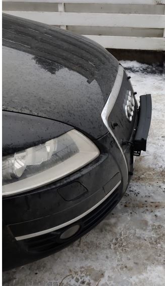

  • perrier
    vastasi
    Tässä yksi 4F ja ledi pötkylä.

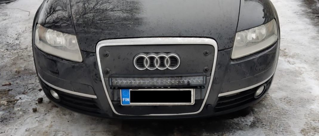

  • jussipetteri
    vastasi
    Miten muut ovat laittaneet siististi ledit keulille? Itselläni on a6 4f ja oon miettinyt kuinka saisin siihen nätisti asennettua leditangon, tuota LauriJT tyyliä olen pohtinut..
    Mutta jos teillä on kuvia laittaa tai linkkiä miten olette leditankoja asennelleet niin ottaisin mielelläni inspiraatiota vastaan!
