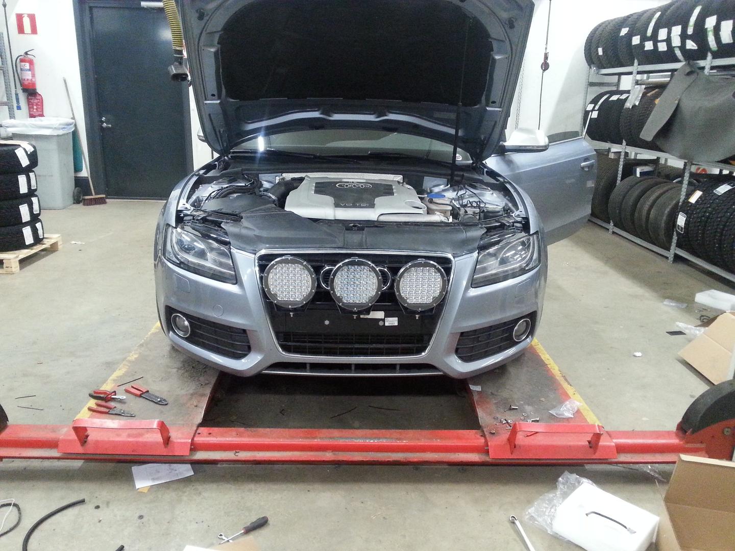

                    Onko foorumilaisista kukaan istuttanu audin (esim. A6 4F) keulalle näitä led-lightbareja eli:
                    http://www.erikoistekniikka.fi/tuote...3v/3010130025/
                    http://www.erikoistekniikka.fi/tuote...70/3010130085/
                    Asennuspaikka mietityttää että miten saisi rekkarin ala- tai yläpuolelle fiksuiten kiinni ja minkälaisella telineellä.

                      Hae "kilpiteline" tai "lisävaloteline", muistaakseni sama kauppa myy niitä jollain 10 tai 15€ hinnalla.

                        http://www.erikoistekniikka.fi/tuote...li/3050120043/
                        Mitenkähän tuollainen "leditanko" toimisi maskin takana? Ja saako noita muuten olla vain yksi?

                          Toimii varmaan hyvinkin kunnes siihen on roiskunut rapaa niin paljon, että se pitäisi pestä...
                            Tuollainen kilpiteline pitää varmaan ruuvata runkopalkkiin kiinni, koska tuskin ruuveilla pysyy muovissa kiinni. Vinkkejä kaivataan...

                                  Kunhan pääsen sinne asti niin meinaan toteuttaa valojen kiinnityksen linkin tavalla. Vaikuttaa tukevalta. Reiät puskuriin kilven taakse mistä nuo kiinnikeet törröttävät. Kiinnikkeisiin tavallinen kahden- tai kolmen lisävalon teline ruuveilla kiinni.

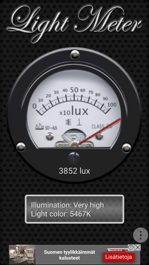

                                        Tässä pari kuvaa. Omasta mielestä lähtee kohtuullisesti valoa. Mittasin virran kulutuksen niin 105w olisi teho mitä tuo ottaa.
                                        10 metrin päästä löytyy tuon verran. Kuhan kerkiää niin pitää oikealla mittarilla mitata missä menee 1 luxin raja.
