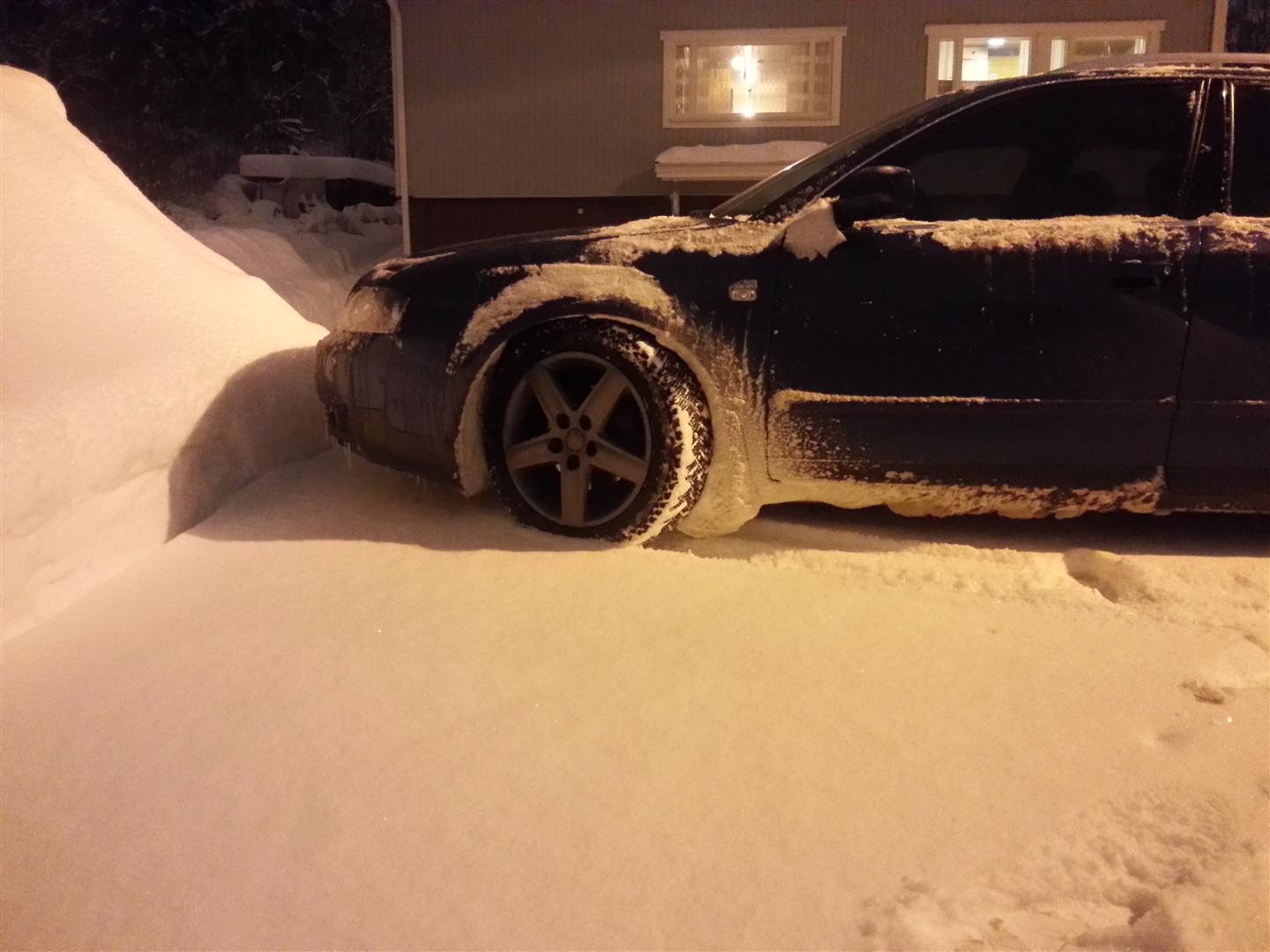

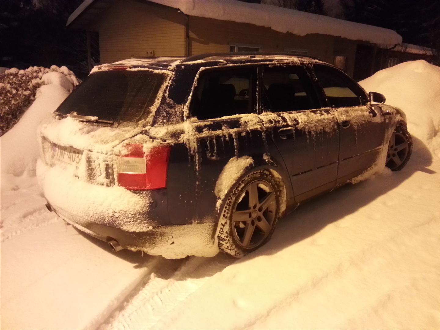

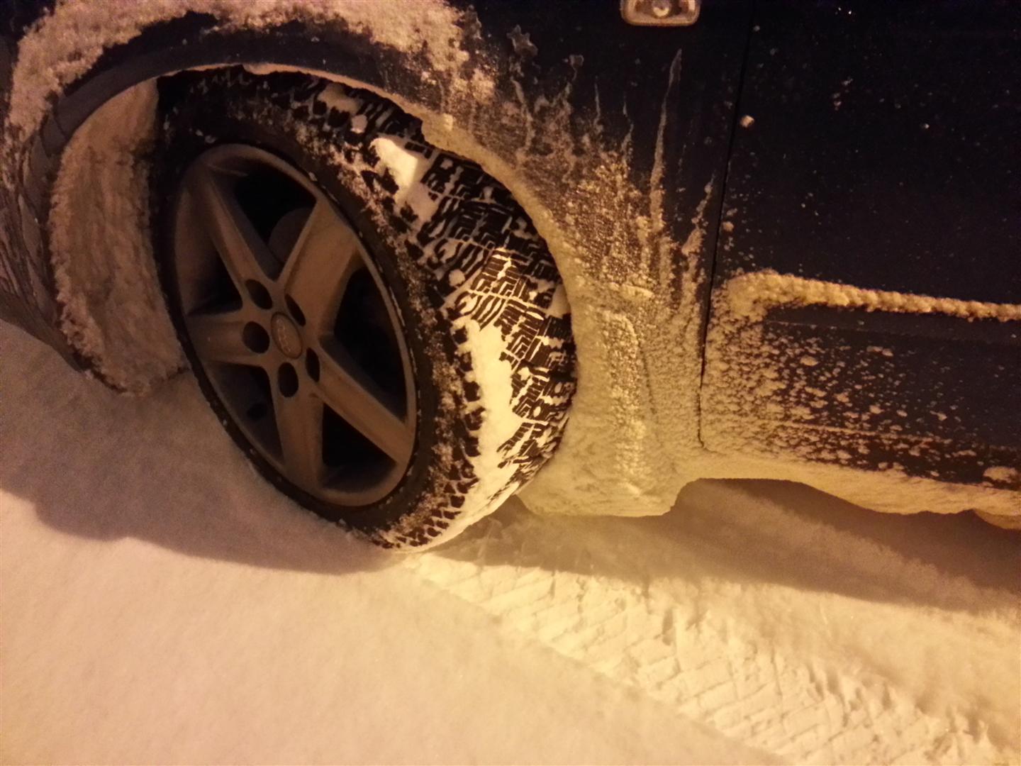

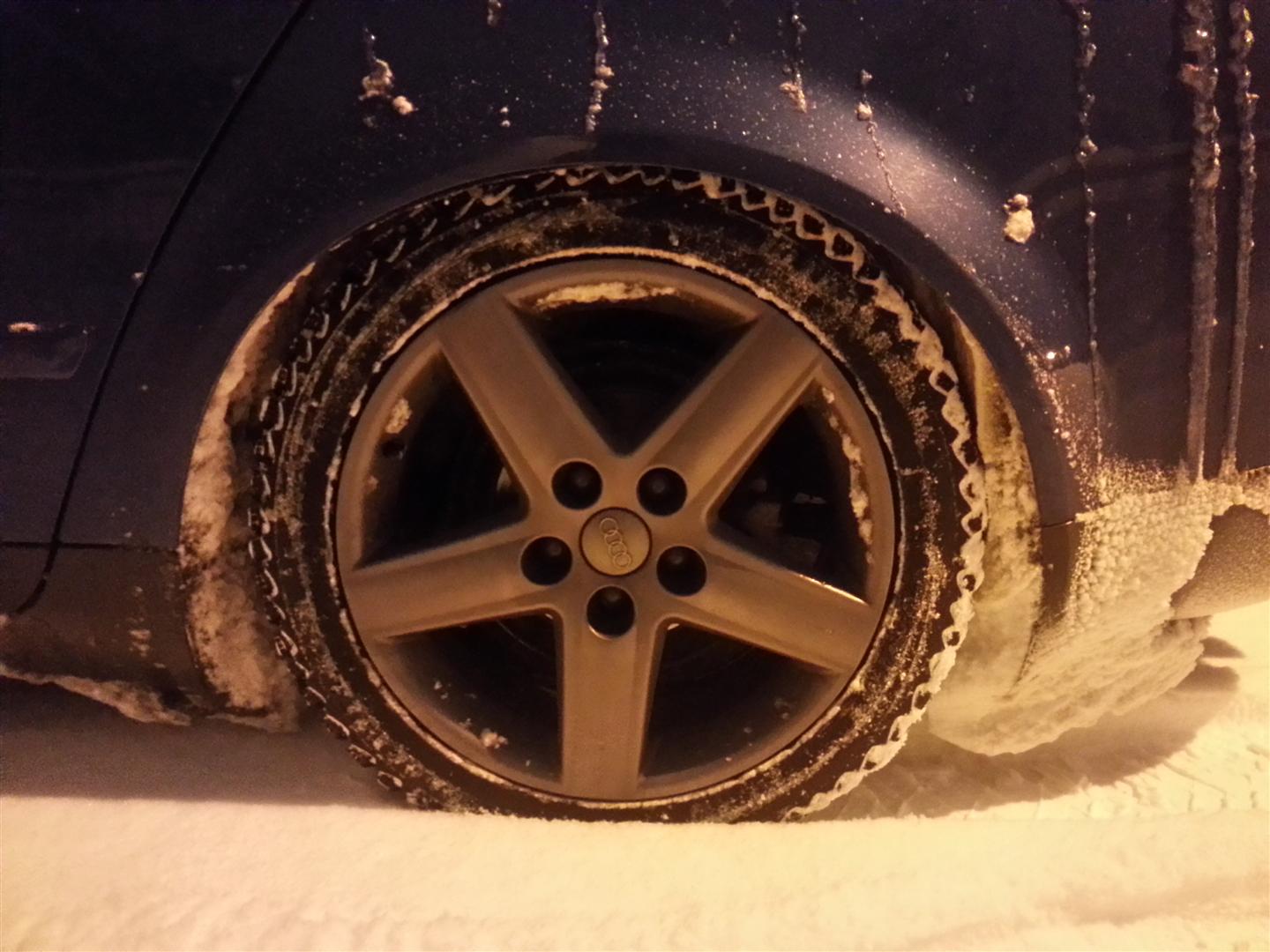

                                      B6:ssa edessä muovilokarit ja takana huopaa, samanlailla sinne kertyy lunta kun ajaa ns. aktiivisesti. Jos ajais kokoajan esp päällä kuin vanhat ihmiset niin tuskin sinne lokareihin silloin paljoa lunta kertyisi. Omaan B6 laitoin ~millisestä muovista rallikuraläppien tyyliset "takakuraläpät" jotka näkyy taakse sentin siivuina mutta jatkuvat lokarin sisällä noin 30cm matkan. Noi jeesaa kivasti lumen kertymiseltä takalokarien takaosaan, muutenhan ne lokarit täyttyy edelleen. Ja saa pudoteltua lumet kätevästi kun vähän kengällä kopauttaa tuota kuraläppää.

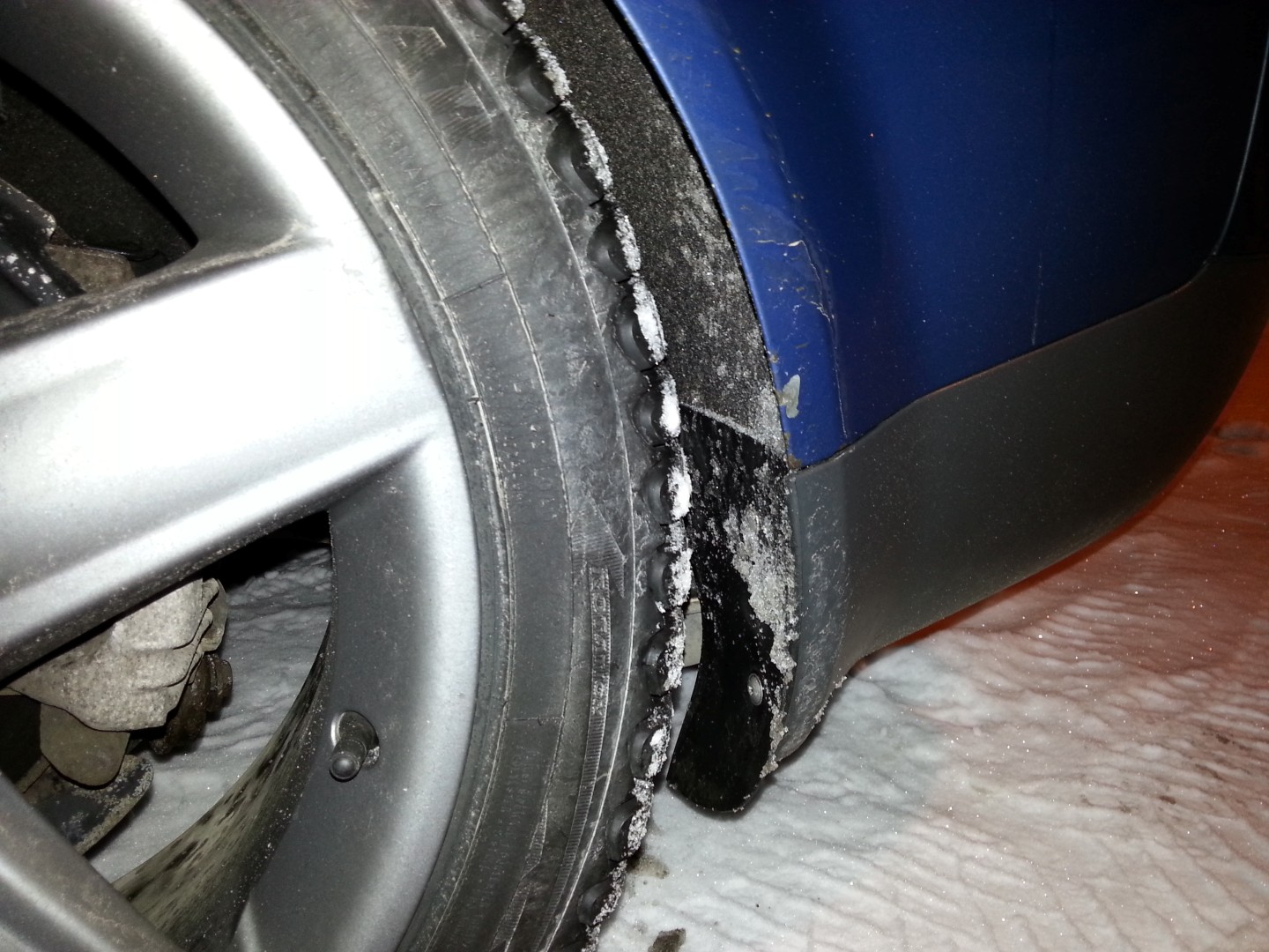

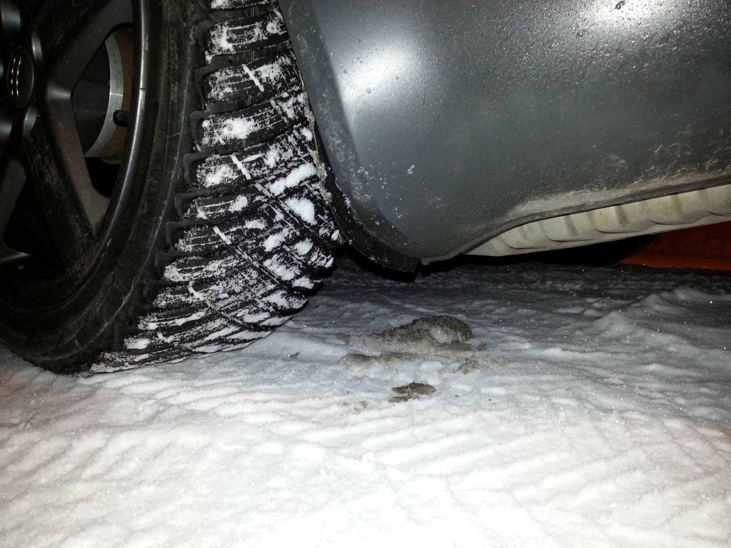

                                      oli ehkä liiottelua tuo takakuraläppien 30cm... tässä niistä pari kuvaa. Nämä laitoin siis siksi kun lokareista roikkuvat jäävuoret repivät huopalokarit palasiksi. Ei pääse lumi kertymään tuohon takapuskurin helman tekemään pykälään.

                                        Noita kuvia katsellessa tuli mieleen, että aika iso syy taitaa myös olla ihan geometrialla. Vanhemmat autot eivät niin kerränneet lunta, koska kaaren ja renkaan välissä oli hehtaari tilaa ja pohjakin 10cm renkaan suihkun yläpuolella.

                                            Näyttää olevan noiden stance autojen ongelma enemmän tuo lumen kerääminen oli sitten minkälaista materiaalia tahansa nuo sisälokasuojat. Itellä lötkö muistuttaa enemmän traktoria ja ei kerää ollenkaan lunta juurikaan mihinkään.Faijan vastaava lötkö jossa on tuo 50mm tiputtava sarja alla niin kerää kyllä tuota lunta. Tosin ei noin paljon kun noissa kuvissa on kerännyt.
