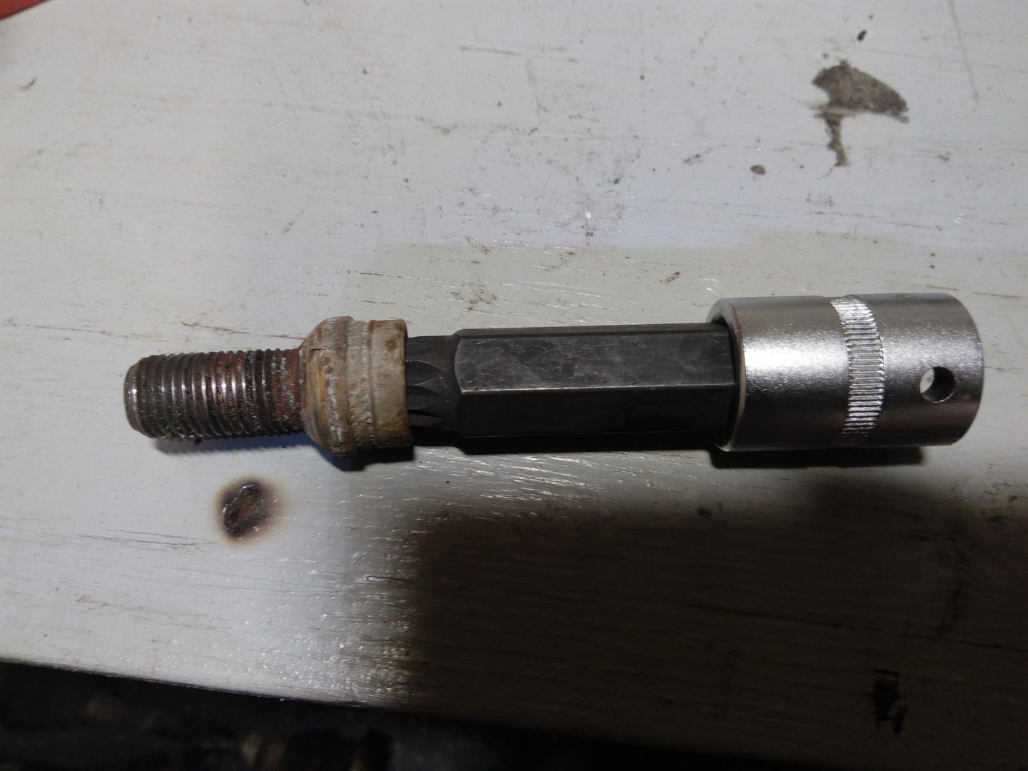

                    Pörhölle meneminen ei ollut optio koska autossa ei ole moottoria ja se on menossa kohti sulattoa. Noita Jeren mainitsemia käyn hipistelemässä ihan vastasen varalle, kun huomenna pitää Biltemassa käydä kuitenkin. Tässä tapauksessa tosin noillakaan ei varmaan olisi mitään tehnyt, koska ympärille ei pystynyt lyömään mitään, näette siitä kuvasta kuinka vähän sinne ulkoreunalle jää tilaa.

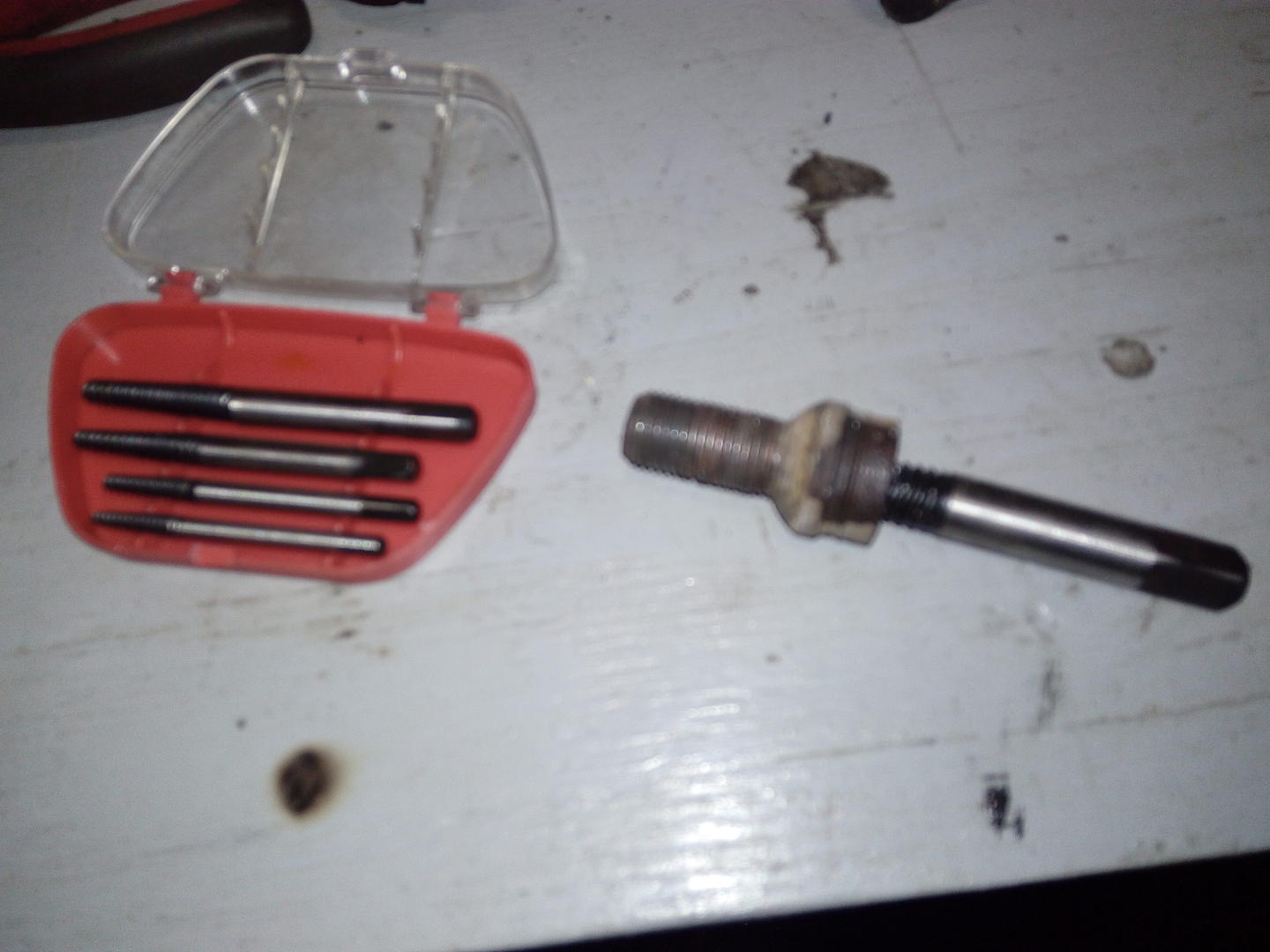

                    Vanne oli siis kiinni kolmella tuommoisella lukkopultilla johon ei ollut sopivaa avainta. Mulla oli hyllyssä tuommoisia halpis (~5e) vastakierretappeja ja vaikka luotto ei ollut kova, porasin pultin keskelle 7mm terällä sentin syvän reijän ja sehän puri niin lujaan että sain kaksi auki näin.
                    Kolmanteen se kierretappi sitten katkesi sisään, kuten oletin käyvän jo ensimmäiseen :)
                    Tässä kävi sitten kuitenkin tuuri, sillä tämän pultin hampaat oli kaikkein parhaimassa kunnossa eikä nylpätty valmiiksi ja siihen onnistui tiukkaan lyömään M16 XZN:n jolla se sitten aukesi. Sitä ennen paukutin vähän ilmataltalla pultinpäähän, vaikea tosin sanoa oliko siitä mitään hyötyä.

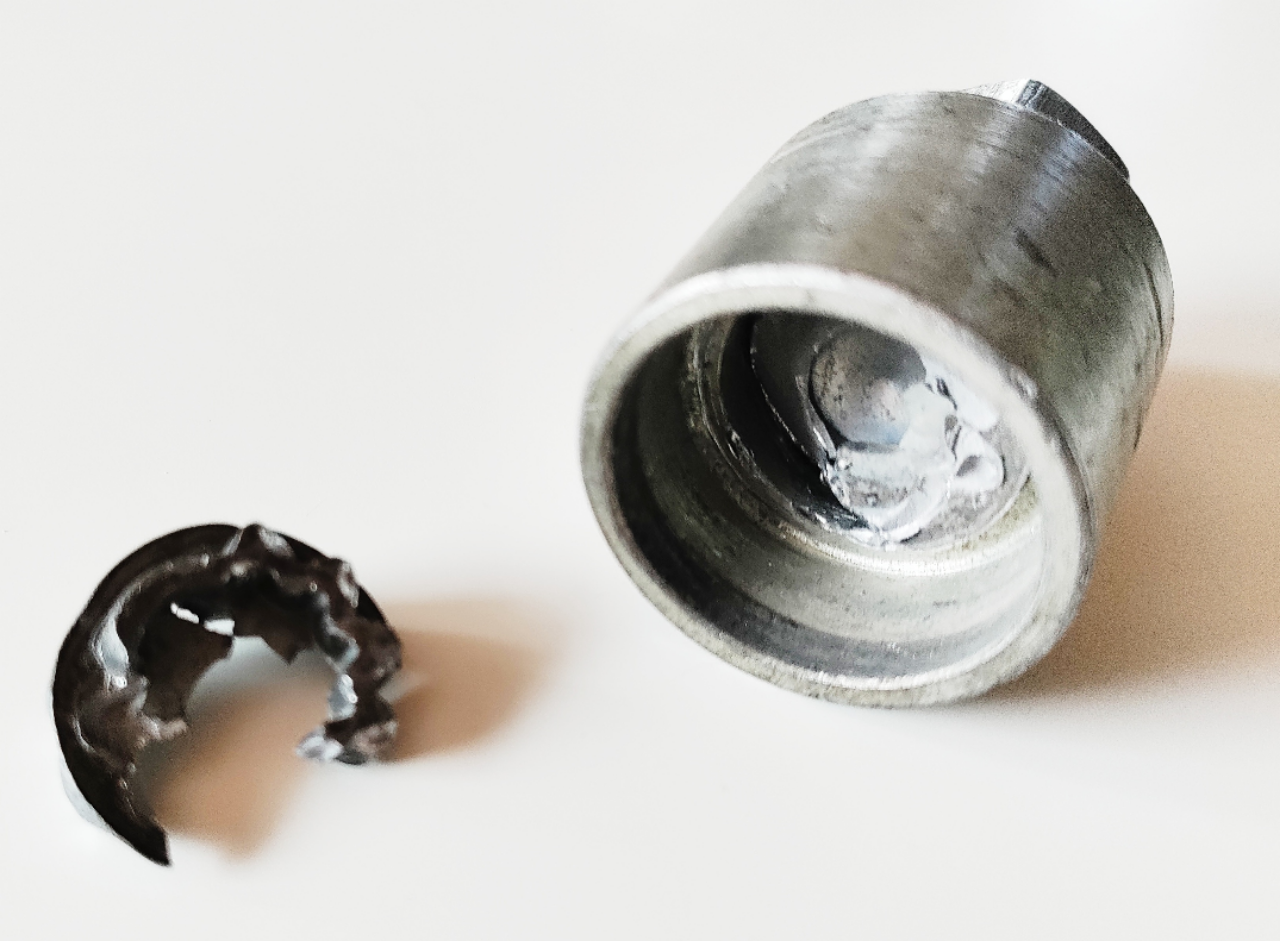

                      Meikäläisellä kävi ohraset, Hakkapeliitasta petti runkorakenteet kesken ajon ja ajatus oli vaihtaa kesärenkaat tilalle. Lukkopultti ei suostunut aukeamaan, en tiedä oliko vanne sitten vääntänyt renkaan tyhjentyessä. Piti kutsua vielä rengaspartio paikalle, mutta ei auennut heidänkään työkaluilla, vaan lukkopultti antoi periksi. Mitähän seuraavaksi, auto on pihassa pukilla eikä sitä mihinkään pajalle pysty ajamaan. Pitääkö tilaa uusi lukkopultin sovitin Audilta? Click image for larger version
                          Ei kannata ainakaan sitä Audin omaa lukkopulttihylsyä tilata. Ihan yhtä kuraa se uusikin on. Ite rikoin niitä useamman viime syksynä. Omassa tapauksessa ratkaisun "avain" löytyi lopulta rengasliikkeestä, missä oli merkittävästi robustimpi lukkopulttihylsy työkaluvalikoimassa. Ainakin täällä päin Lapin Kumilta löytyi sopiva hylsy vahvempana versiona. Kesti paukuttaa isojen poikien akkumopolla, paineilmapyssyllä ja vääntää pitkillä vääntövarsilla. Tuo orkkishylsy oli lähinnä vitsi siihen verrattuna. Näki ihan päälle päin kun niitä vertasi. Muita vaihtoehtoja olisi ollut hitsaaminen tai vastakierrehylsyillä värkkääminen. Suosittelen etsimään vahvemman hylsyn, jos mahdollista.
                              Jos auto on ainoa, etkä pääse heti mätänettiin hakemaan irrotussarjaa niin hätäkeinona voit yrittää paukuttaa moskalla/lekalla lukkopulttiin tavallisen sitä yhden koon pienemmän hylsyn kiinni ja vääntää sen avulla lukkopultti irti. Älä käytä kallista hylsyä, koska se menee tämän myötä huonoksi. Moni on näin toiminut menestyksellä, tässäkin ketjussa mainitaan aikaisemmin, mutta onnistumismahis ei ole ihan täyttä 100%:ia.
                                Audin OE-lukkopulteissa on pyörivät ulkokehät, joten tuo tapa ei välttämättä oikein toimi.
                                Viimeksi muokannut Harjula; 4.4.2022, 10:56. Perustelu: Täydennetty vastausta
                                  Ok, siinä tapauksessa hitsaa pultin päähän esim. mutteri tai pultti ja väännä siitä lukkopultti irti.
