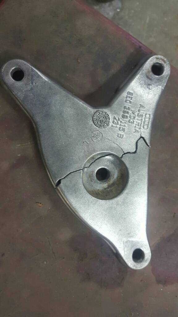

                                        Jatketaan yksinpuhelua. Tuli vaihdettua tuo takapyöränlaakeri, eikä mitään vaikutusta ääneen. Seuraavaksi kunnostettiin etujarrut uusilla tiivisteillä ja männillä, kun vanhat oli jo hieman ruostuneet ja toinen vähän jo jumittikin, ei vaikutusta. Vetoakseleihin eteen vaihdettiin sisemmät suojakumit ja laitettiin uudet vaseliinit, lisäksi ulommat nivelet tarkistettiin ja vaseliiniä oli eikä kulumaa havaittavissa, ei vaikutusta. Takapäästä lämpösuojapeltien päällä olevat lisäeristeet poistettiin, kun olivat vanhuuttaan irronneet osaksi alumiinistä hinkkasivat vetoniveliin, ei vaikutusta. Kartaani on jo jossain vaiheessa kunnostettu, kun on uudelleen painotettu. Kartaanin kannatinlaakeri kuullostaisi ehjältä, eli on äänetön pyöritellessä eikä ylimääräsitä välystä tunnu laakerissa, ristikossa eikä nivelissä. Kartaania tarkistaessa huomasin että vaihteiston kannakkeen pultit on löysällä, mutta lähempi tarkastelu paljasti että kannake on paloina.
                                        Nyt kuitenkin auto piti saada ajoon, niin pultit vain kiristeltiin ja tänään pitäisi käydä hitsaamassa kannake nippuun että saadaan auto perjantaiksi ajoon. Jo pelkkä pulttien kiristys muutti ääntä selvästi, eli nyt ääni on hyvin vaimea moottorijarrulla ja tasakaasulla, mutta kiihdyttäessä hyvin voimakas.
                                        Kysymys siis kuuluu, että voiko kartaani pitää noin kovaa elämää jos linjaus on vähän pielessä? Vaihdelaatikko oli noin sentin liian matalalla, kun nuo kannakkeen pultit oli löysällä.

                                          Vika löytyi lopulta kartaanin kannatinlaakerista. Laakeri on mallia 6006RS, 30x55x13mm. Alkuperäisen laakeria sisäkooli on 15mm ja ulkona 13mm, mutta hyvin tuo 6006rs paikalleen meni. Kädessä pyöritellessä ei vanhassa laakerissa ollut vikaa havaittavissa, mutta vaihtamalla korjaantui. Rahaa meni noin 450e kaikkiin osiin, ja lopulta vika löytyi 5e laakerista...
