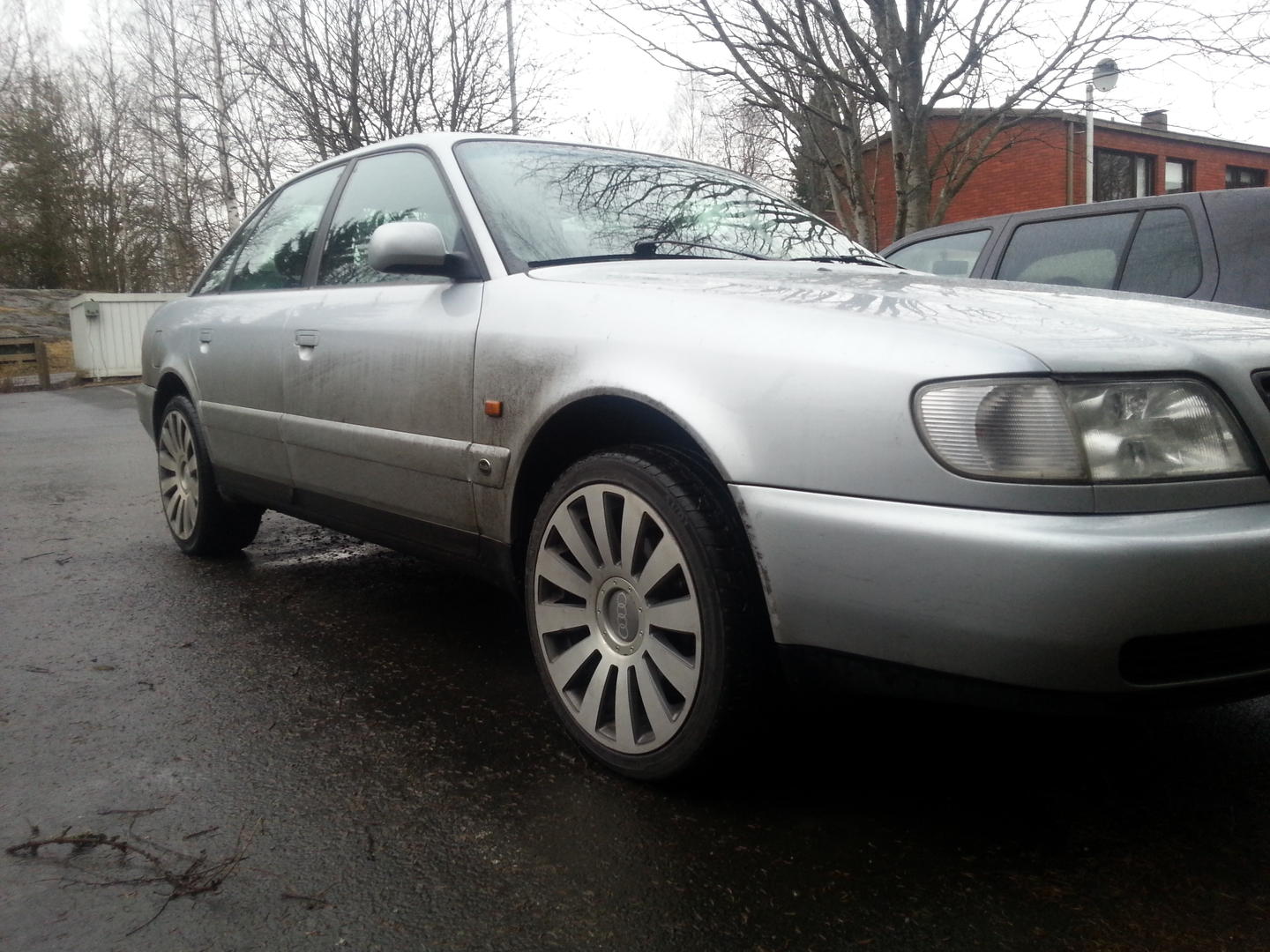

                                                      Onko jollain kuvaa, että miltä 18" vanne näyttää vakiokorkusen A6 C4 alla? Törkeen näköseltä varmaan joo mutta kuinka?
                                                      Jos joku muu miettii samaa niin alla kuva. Madallusta huutaa ja kovaa :).
