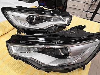

                  Jokos Janne sait umpiot kotiin - miten työn jälki? Oliko kulut lopulta kuinka pahat?
                  Alkuperäinen kirjoittaja janhe Näytä viesti
                  Itsellä oli sama tilanne 4G:n ajovalojen kanssa ja ilmeisesti tyyppivika, kun ei mielestäni millään voi konepelti osua valoihin ja mitään lumi/jää tapausta en muista. Ei uskallus riittänyt ruveta itse turaamaan ja päädyin laittamaan umpiot Puolaan autogamma.pl firmalle. Valot on valmiit ja lähtevät varmaan lähipäivinä takaisin päin, niin voin raportoida työn jäljestä. Vaihdolle hintaa tuli 280€/pari (ei sisällä linssejä) ja posteihin voi sen 100€ budjetoida. Puolalainen kaveri toimi yhteyshenkilönä, joten kielimuuria ei ollut. En tiedä saako palvelua englanniksi.
                    Joo, sori unohtui päivittää! Ei moitittavaa työnlaadussa ja parin pesun perusteella ei ole vesi/kosteus umpioon päässyt. Hinta oli, mitä sovittiin. 276€:a linssien vaihdot ja 43€:a postit takaisin. Kokonaiskustannuksissa mennään aika lähelle 500€:a, kun tuohon lisää linssit ja postit täältä Puolaan. Jää siis melko paljon alle uusien ajovalojen (~1500€/kpl) hinnan. Se mikä tuossa on myös hyvä, että nyt kun linssit on sillä butyylinauhalla kiinni, niin jatkossa linssien vaihto itse lienee huomattavasti helpompaa, jos sattuvat halkeilemaan.

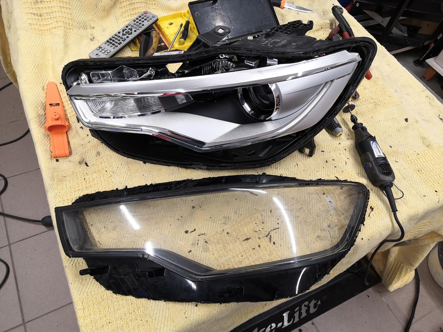

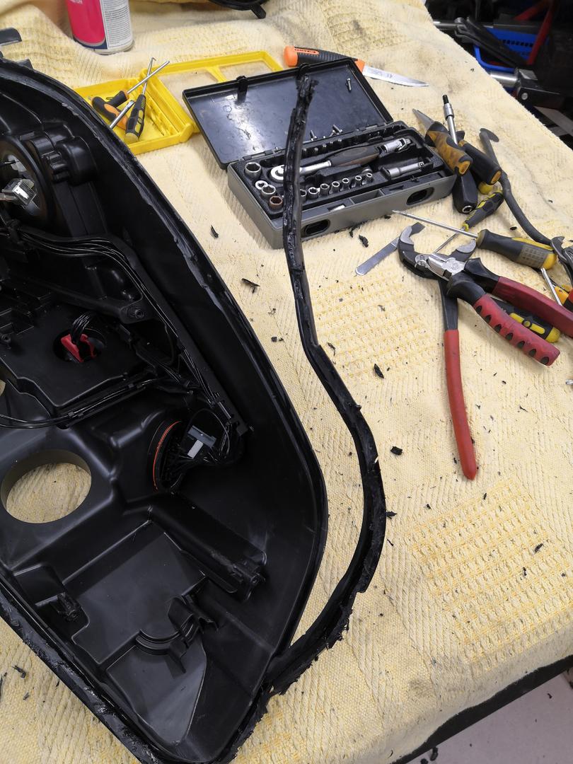

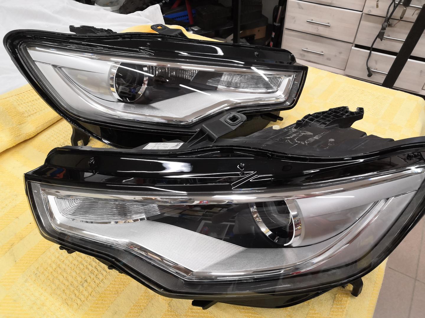

                          Tein kans tuon lamppujumpan joku aika sitten ja olihan siinä oma työmaa. Ei ole kuitenkaan tekemätön paikka.
                          Vanhat linssit leikkasin dremelillä aluksi suurimmaksi osaksi pois. Liima millä ne on kiinnitetty ei tiennyt lämmöstä mitään niin kuin tuossa jo aiemmin on todettu. Melkoisen kaivamisen sai tehdä jotta sai liimat pois.
                          Linssit tilasin tuolta https://www.bimmerjakes.com/en/203-audi
                          Alla muutama kuvatus.

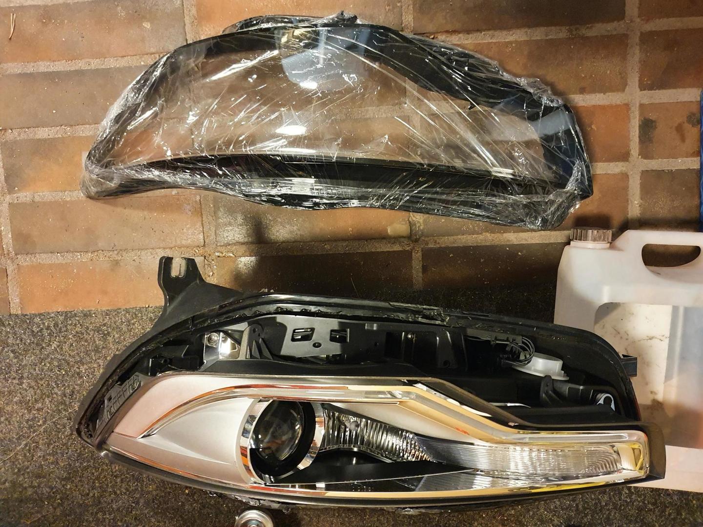

                                  Audi A3 8P -08 facelift ajovalon linssi
                                  Moro,
                                  Onkos kenelläkään kokemusta ajovalon linssi vaihdosta? onko ylipäätään mahdollista tehdä itse?
                                  Myös hyviä linssien toimittajia kaipaillaan (äkkiseltään löytyi Fruugo ja aliexpress mutta vähän arvelluttaa tämmöinen kiinan tukku sivusto.
                                  Umpiosta löytyi seuraavat koodit 8p0941004 ja 1el009648-10
                                  Mahtaakohan perinteinen liimatiiviste massa tomia uuden linssin liimaksi?
