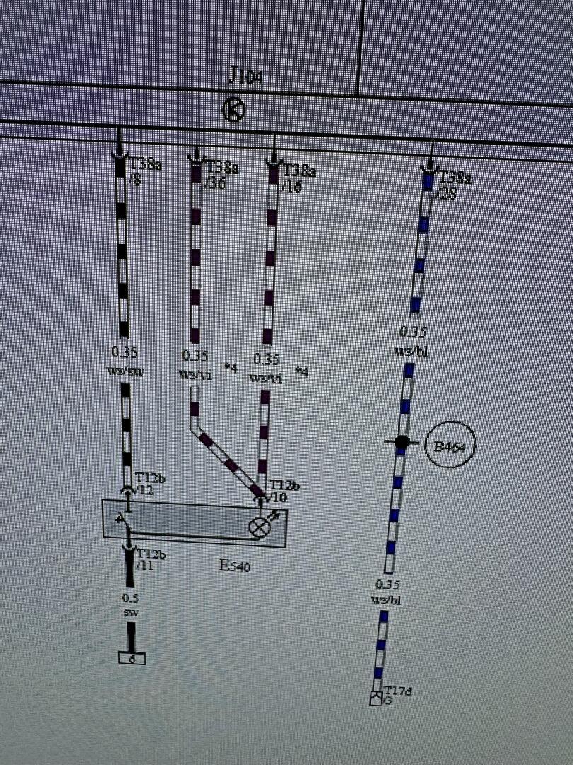

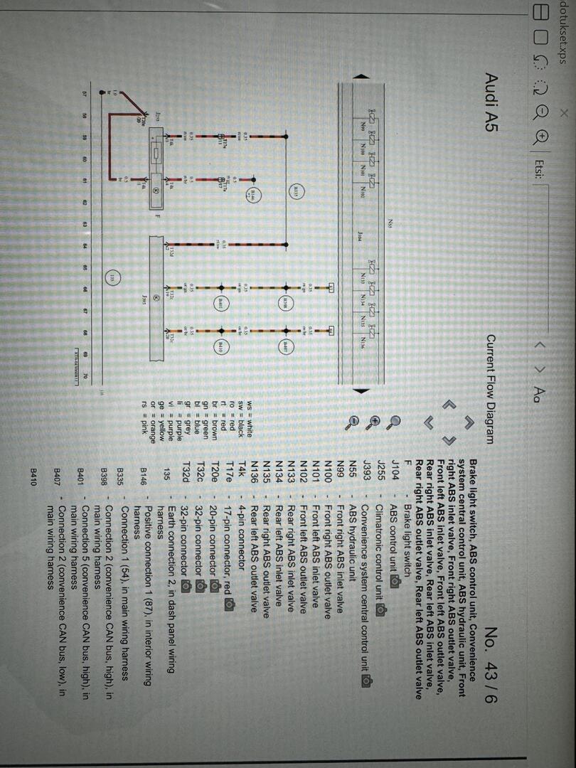

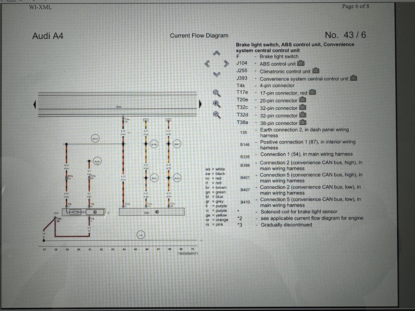

      Miten tämä soveltuu Audi Allroadiin? Tarkoitus asentaa Aufi A5 abs yksikkö jossa 1AT ominaisuus. Allroadissa on erikytkennät ilmeisesti sen luistonestonapin takia? Pin 8 ja pin 16 a4 ja a5 ja allroad pin 8 ja pin 16/36.
      Eikös se mene niin että kun a5 pumpun laittaa noudatan tuota a5 ohjetta?
      Kytkennät muuten samat mutta abs moduuliin tulee pin30 allroadissa kytkentä jota ei a4/a5 ole.
