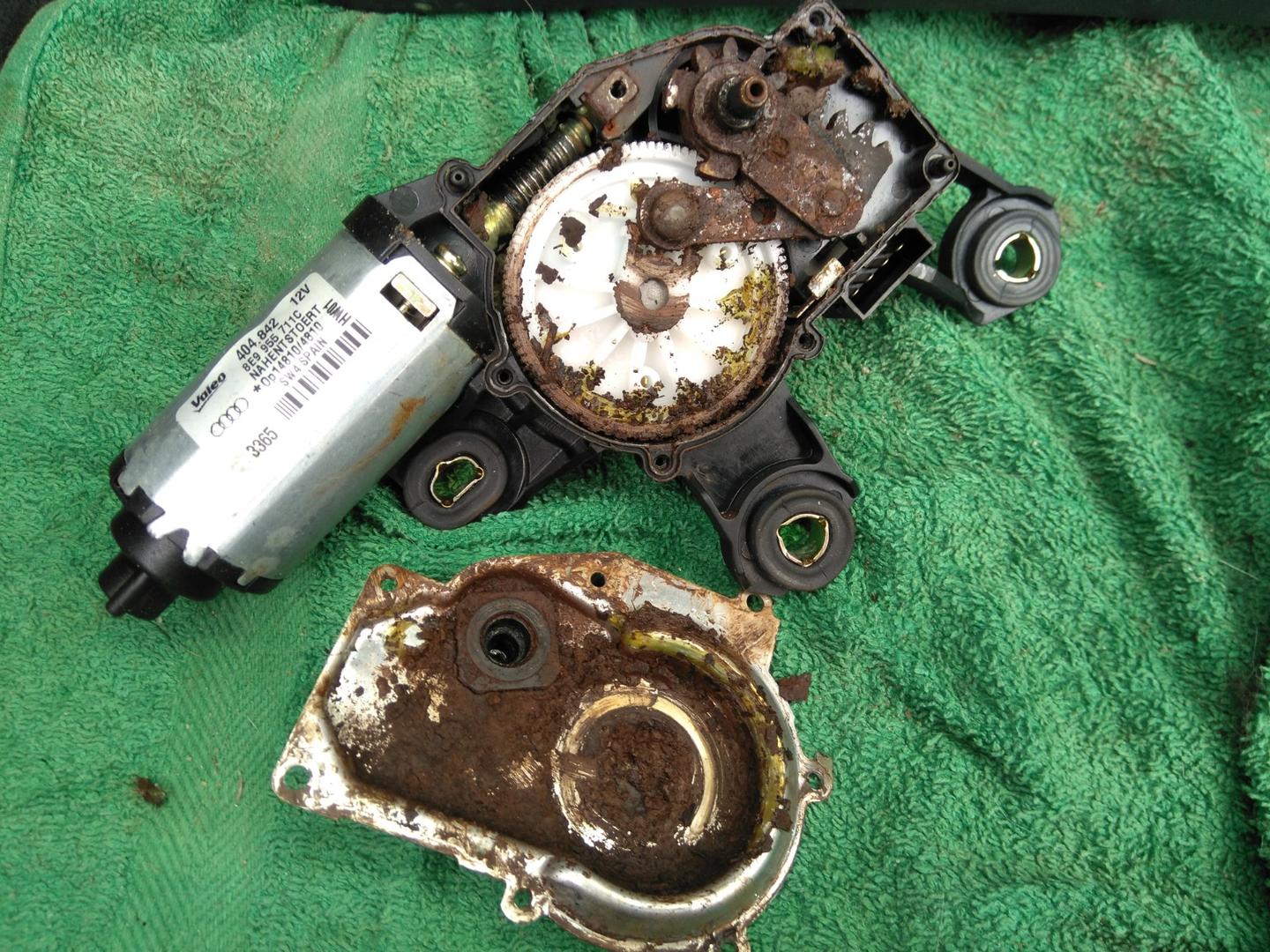

Ei hypermarketin parkkipaikkaa ilman 2000-luvun pystyperä Audia  takalasinpyyhin pystyasennossa. Tämä erittäin yleinen vaiva korjataan  huollossa yleensä vaihtamalla pyyhkimen moottori uuteen. Marmorilla uusi  moottori maksaa 293€+työt. Tämä on monelle liikaa ja siksi näitä  pyyhinvikaisia Audeja tuolla liikenteessä näkee. Jotkut taas poistavat  koko pyyhkimen ja tulppaavat reiän, jolloin takalasi on aina likainen.  Yleinen syy pyyhkimen pysähtymiseen on kuitenkin vain sen moottorin  jumiutuminen liasta ja ruosteesta kuten kuvista hyvin näkyy. Tällöin  voit itse helposti korjata sen:
1. Irrota pyyhkimen alkupäästä muovisuoja
2. Irrota pissapojan pää

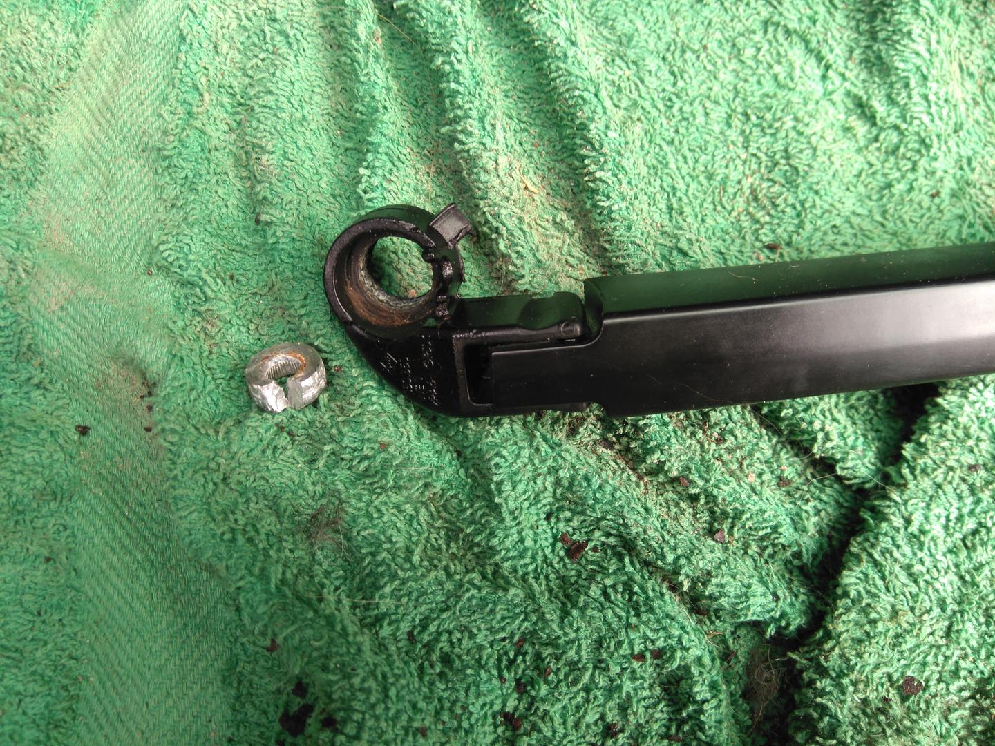

3. Avaa mutteri
4. Irrota pyyhin runkoineen vetämällä ulospäin, tämä on haastavaa, koska pyyhkimen runkoon kiinni prässätty alumiiniholkki jämähtää monesti niin lujasti kiinni. Ulosvetäjä ja erilaiset ruosteenirrottajat voivat auttaa. Ääritilanteessa pyyhimen runkoineen joutuu irrottamaan voimakeinoin ja alumiiniholkin hajottamaan.
5. Irrota takaluukun sisäverhoilu
6. Irrota moottorista sähköliitin ja pissapojan putki
7. Irrota moottori

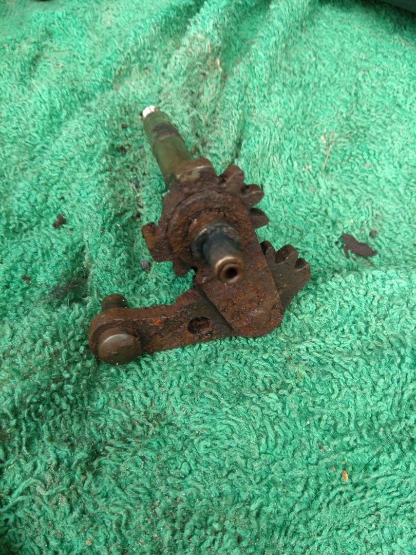

8. Avaa mootttorin kansi
9. Irrota moottorin sisällä olevat rattaat painamalla ulkoapäin pissapojan päästä
10. Puhdista rattaat ja moottorin sisusta liasta ja ruosteesta
11. Laita osat takaisin paikalleen ja kiinnitä moottori paikalleen
12. Mikäli pyyhkimen varsi rikkoutuu irrotusvaiheessa, uuden saa motonetistä 40€ tai marmorilta 80€
