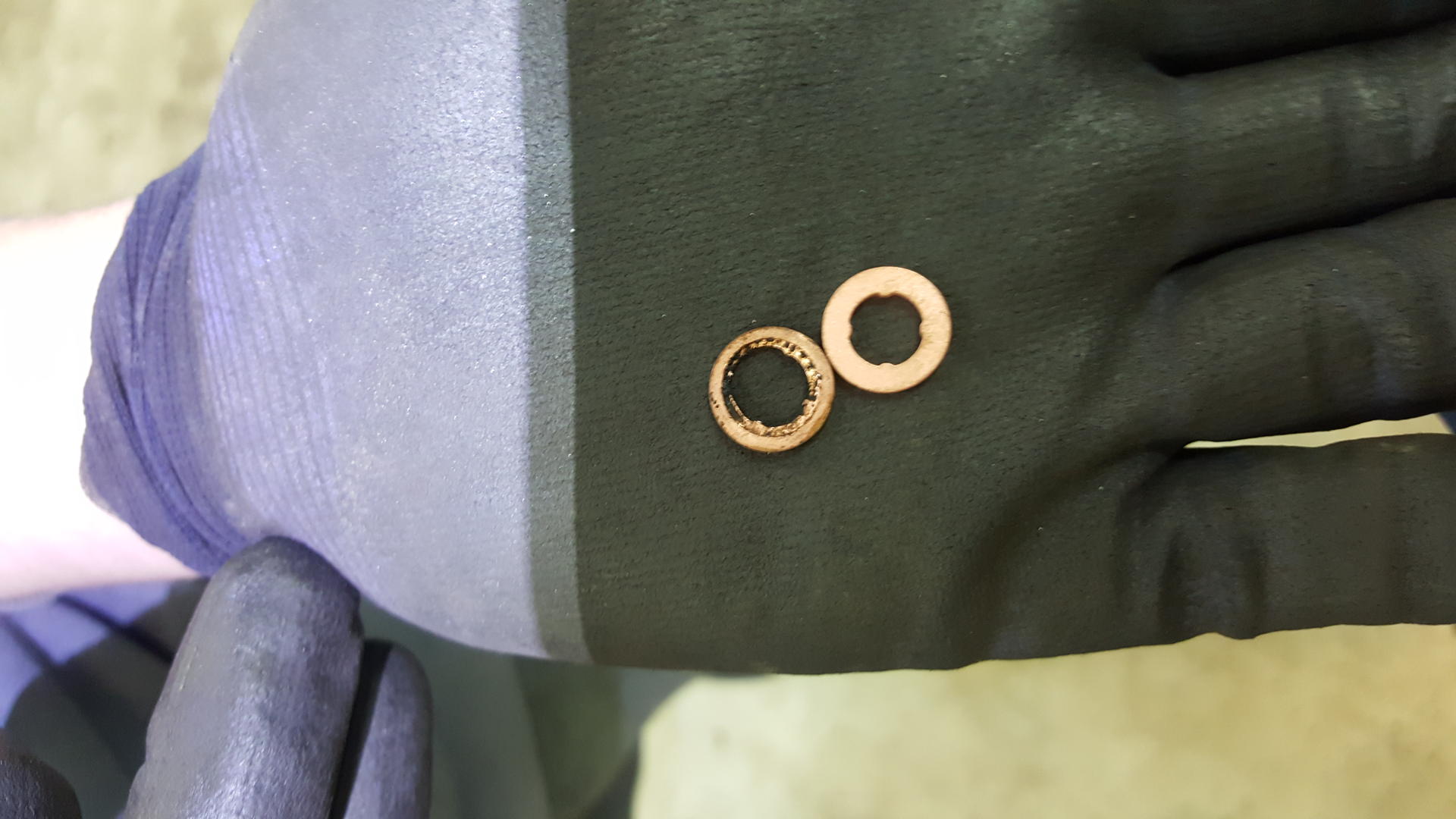

                              Hei, täällä a5 Capa rupes pitämään yhtäkkisesti tosi kovaa supatusta.
                              Tulee moottorin vasemmalta puolelta, hönkii jostain moottorin altapäin, fuskauksen tuntee kädellä jäähdytinnestesäiliön vierestä.
                              Mustannut nyt pariin viikkoon jo konehuoneen.
                              Luulin että vuoto ois pakosarjalla, joten vaihoin vasemman puolen pakosarjan+tiivisteet. Mut ääni ei hävinnyt mihinkään.
                              Kaikki vedot tuntus olevan tallella ja vikakoodiakaan ei oo. Kellään vastaavasta kokemusta?
                              Mistä ihmeestä tää fuskaa..

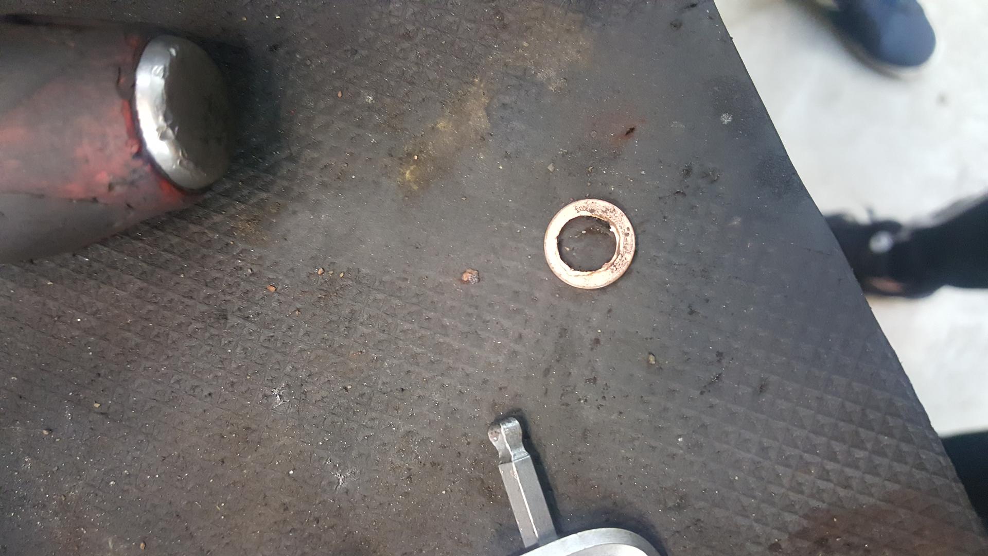

                                Olisiko suuttimen pohjatiiviste. Suhina tulee juorureijästä.
                                  Se on just se. Kannattaa vaihtaa/vaihdattaa se prikka heti niin suutin ei vielä jumiudu koloonsa liian tiukkaan.
                                    Noniin, kiitos vinkeistä. Nyt 2x suutinta irtikäytetty ja molemmissa pohjatiiviste huonossa hapessa, mut ääni ei hävinnyt.
                                    Kolmas suutin ei taho antautua irti, ilmeisesti vika vois olla siellä, jostain pitää kehittää sopiva ulosvedin, ei lähe repimällä...

                                      Mulla vuoti yksi tiiviste tuossa pari kk sitten CCWA:ssa ja ei meinannut lähteä irti millään, kun oli jo sen verran ehtinyt puhaltaa paskaa sieltä välistä.
                                      Juorureikä on se pieni reikä kannessa (1 per suutin), josta nuo kupariprikan ohi menevät paineet karkaavat konetilaan ja samasta reiästä vuotaa nokimöhnä pakosarjan päälle käryämään.
                                        villho milläs sait irti, oliko asiaankuuluva vedin? Kuulostaa sen verran tutuilta oireilta jotta eiköhän tuo oma supsatuskin vielä lopu, on muuten vmäisen kova ääni... Kiitos asiasta tietäjille.
                                          Minun vuotavan irrottaminen oli aika kinkkinen homma ollut marmorillakin, mutta onneksi oli kiinteähintainen homma.

                                              Jeps, nyt on auto kunnossa, ei ollut tiukassakaan kun oli kunnon ulosvetäjä, kiitokset tästä ATOY dieselhuollolle!
