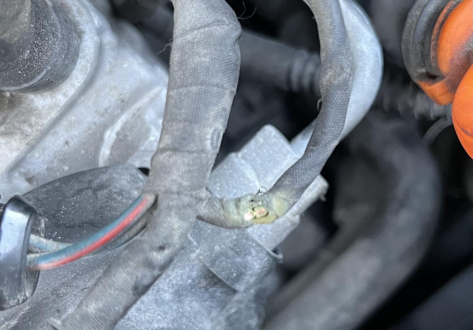

              Ongelma löytyi. Toinen johto on mennyt poikki siitä kohtaa mistä se haarautuu kohti liitintä. Siksi antaa virhekoodin.

                Tuli virhekoodi P0183. Anturin vaihdoin uuteen, kunnes huomasin että toinen johto poikki tosta haarautumiskohdasta. Onko turvallinen ratkaisu jos kuorii hieman, liittää yhteen ja kolvaa? Tietysti teipit siihen päälle ja kannattaako pistää kutistesukka? Vinkkejä otetaan vastaan.
                  Ei juotosliitoksia johtoihin jotka joutuu jatkuvan tärinän/vääntelynkääntelyn kohteiksi. Molemmista päistä puhtaat kuparit sisään johdinholkkiin ja holkin puristus kasaan, sen jälkeen kutistesukka ylle. Tuota volkkarin teippiä voi kiepautella takaisin ylle jäykistämään sitä liitosta vielä.
                    Jultsu_ Kiitti vinkistä! Totesin että en ehdi itse tekemään vaan annan korjaamon osaaviin käsiin.
