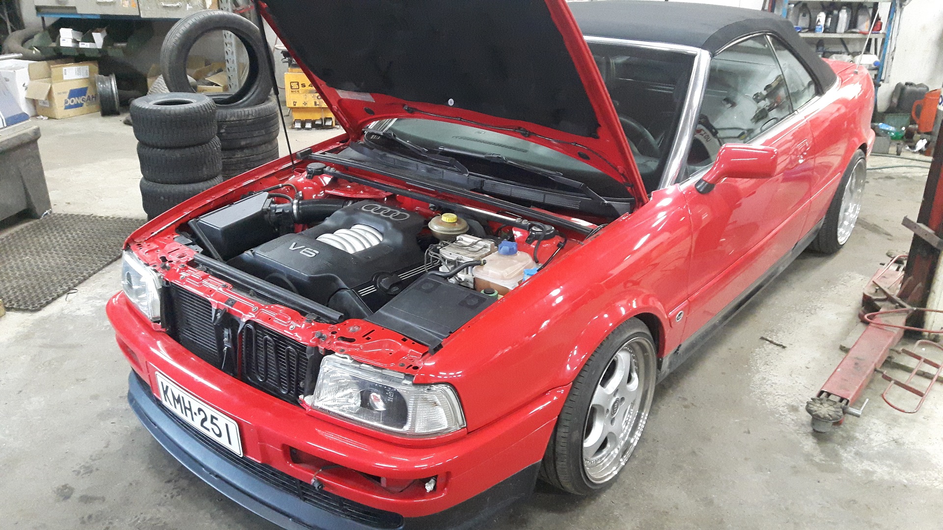

                    Moottori on nyt tosiaan paikallaan konehuoneessa, laatikko paikallaan ja keula kasattuna. Ilmastoinninkin sain jopa täytettyä uudelleen. Yllättäen tasan yksi liitos suostui aukeamaan, mutta onneksi sen verran hyvästä paikasta että sai hilut pois edestä moottorin vaihdon ajaksi.
                    Vielä olisi tehtävälistalla downpipet, lämmityslaitteen lähtöjen muokkas, Ylävesiletkun teko, akkukotelon modaus ylävesiletkun takia ja tietenkin kaasupolkimen kannakkeen valmistus. Sen jälkeen saisi siirtyä sähköjen kimppuun. Jos ensiviikonloppuna pääsisi ajelemaan?

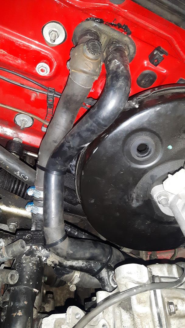

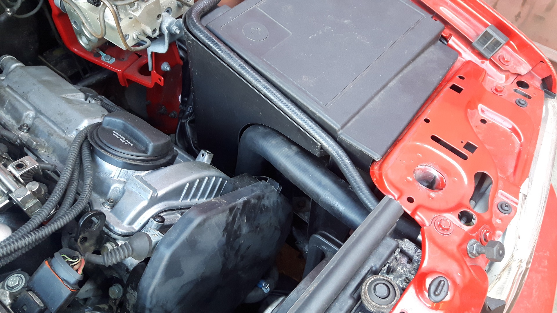

                            Keskiviikkona trimmailtiin akkukoloa soveltumaan uuden ylävesiletkun kanssa käytettäväksi. Pohjasta piti ottaa hieman siivua pois ja kannesta piti veistää nurkka pois. Vesiputkeksi hain paikallisesta fixus liikkeestä 32mm sisähalkaisijalla olevan 90 asteen kulman joka istui paikalleen varsin hienosti. Lopputulos oli aikalailla onnistunut mielestäni, pitää vain katsoa kuinka tuo kotelo pysyy paikallaan kun moottori käy (osuuko letku)

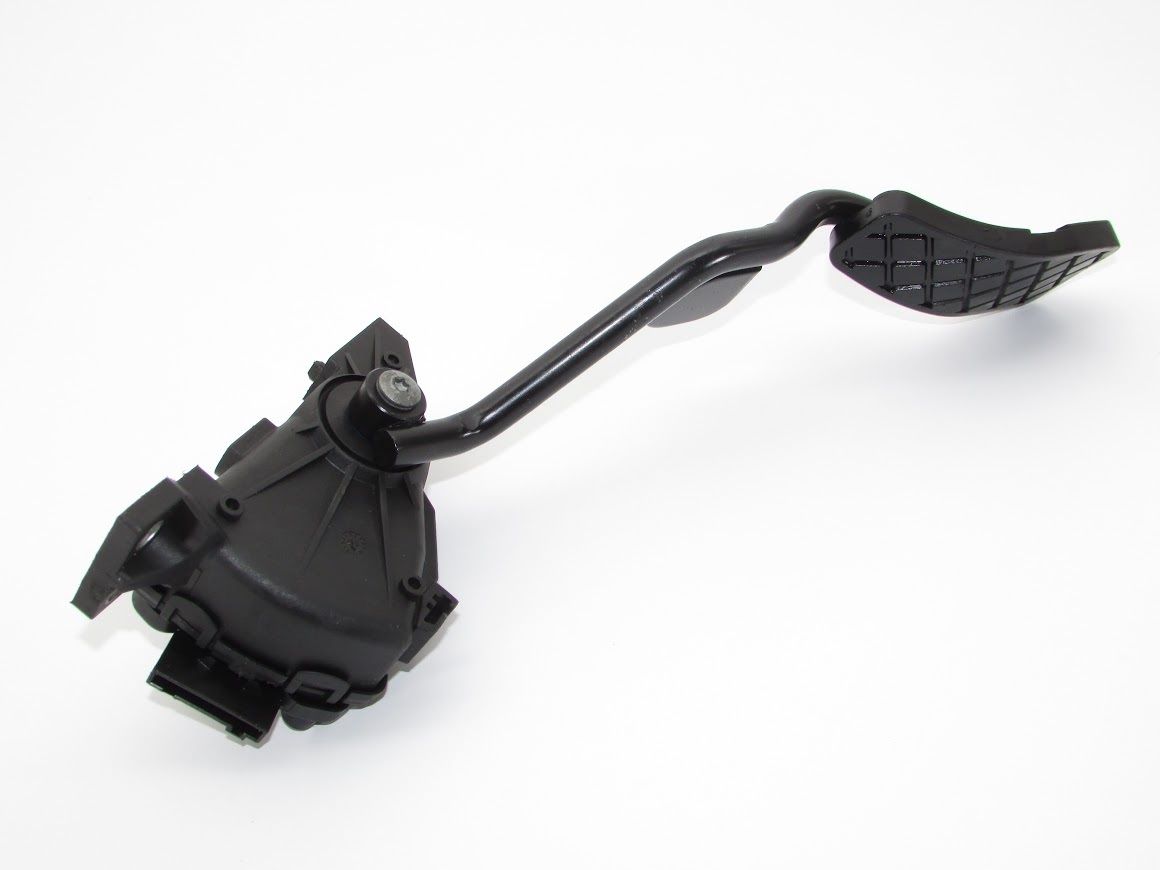

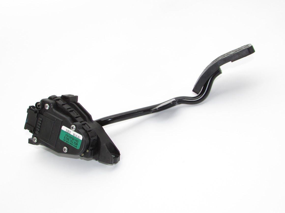

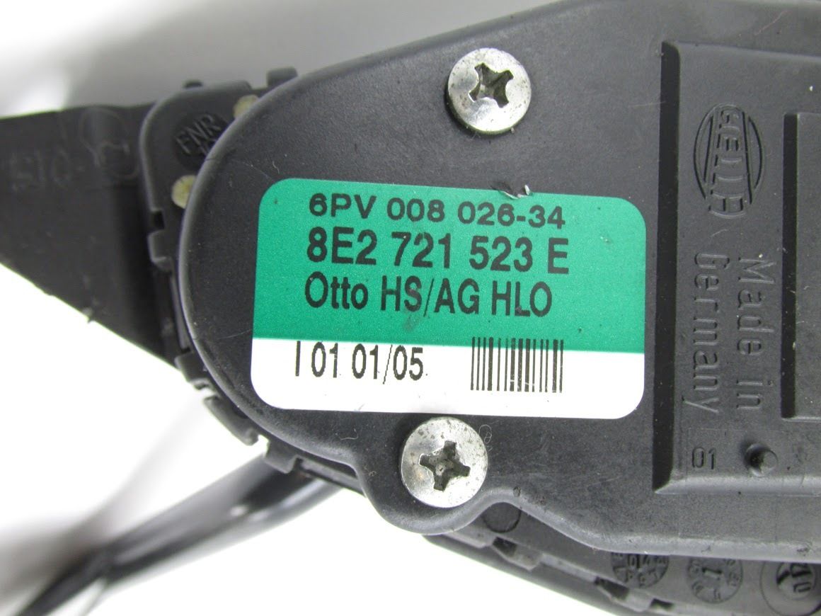

                                                Ostin sitten Ebaystä liettuasta kaasupolkimen ja pelasinpa senkin vielä riskillä ja otin oikeakätisestä autosta osanumerolla 8e2721523E. Hyvää tuossa on se, että kaasuvipu on rautaa toisinkuin vasenkätisen polkimessa on muovista, joten sitä on hyvin vaikea muokata.
                                                  Lisää osia tuli taas hankittua, eli kytkin- ja jarrupolkimien katkaisijat. Vanhat eivät enää soveltuneet käytettäväksi uuden ohjainlaitteen kanssa ja vakkari siirtyy nyt täysin ecun alaiseksi.
                                                    Kaasupoljin saapui tänään ja hetihän se piti käydä asentamassa paikalleen. Vähän piti muokata poljinta ja tehdä kannake sille, mutta ei mitenkään mahdoton homma, eikä mennyt kuin 2 tuntia :D
