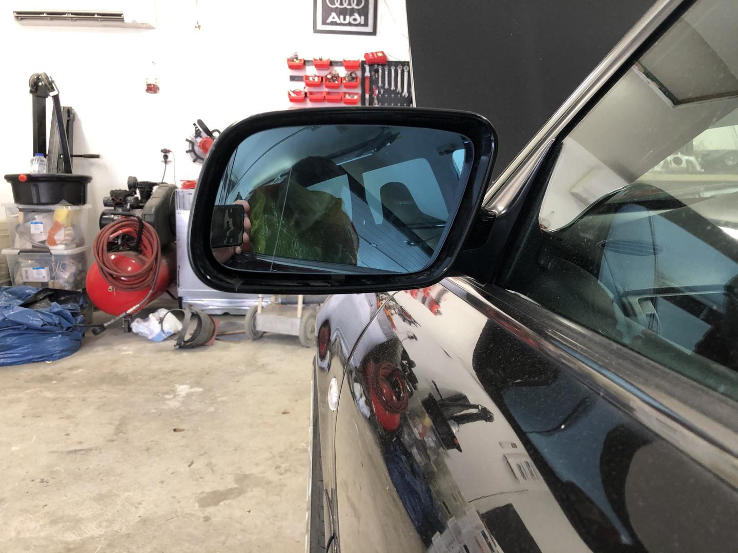

        kori, valot, renkaat topikissa yritin kysellä peileistä mutta hiljasta on joten laitan vielä tännekin.
        elikkä oon yrittäny ettiä sinertäviä ja lämmityksellä olevia peilejä, 2 sarjaa oon tilannu ja molemmat ollut pre peilit. Yhdestä paikasta löysin faceliftin peilit mutta hinta toimitettuna 83E eli aika suolaiset on. Onko kellää mitää paikkaa tiedossa mistä sais sopurahaan?

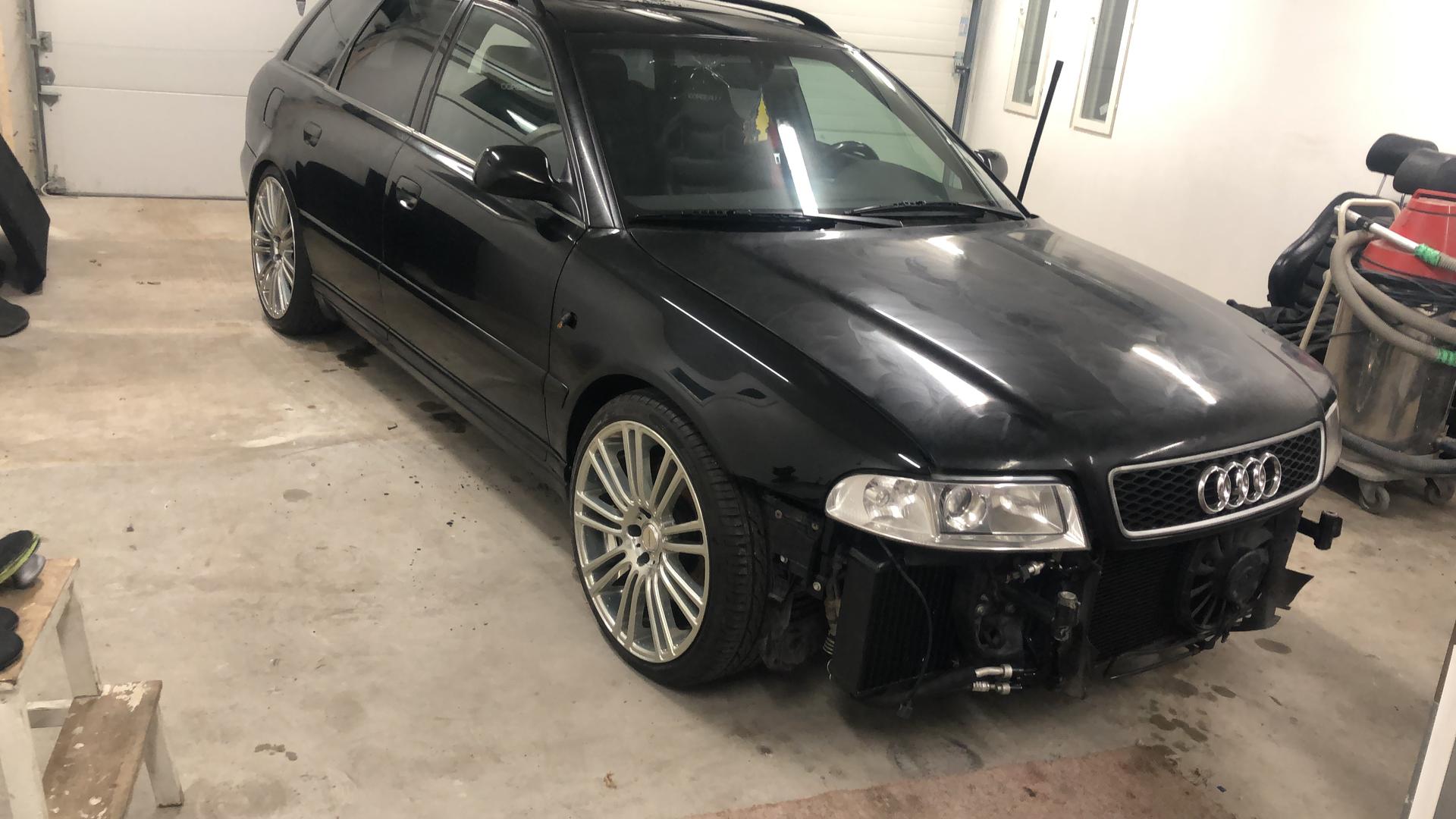

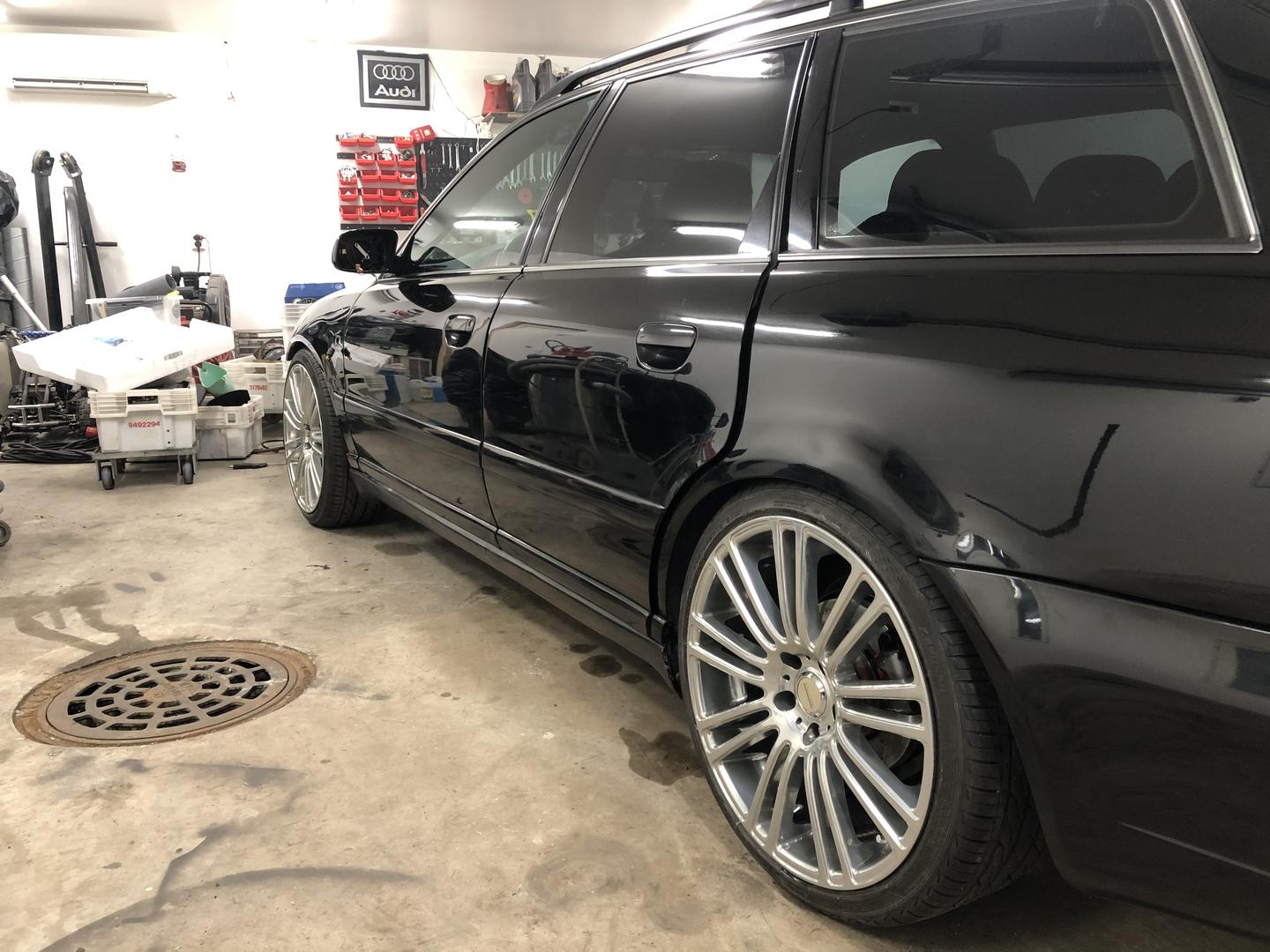

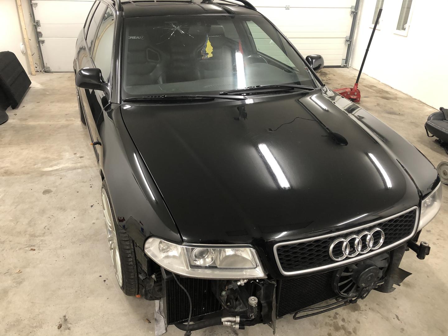

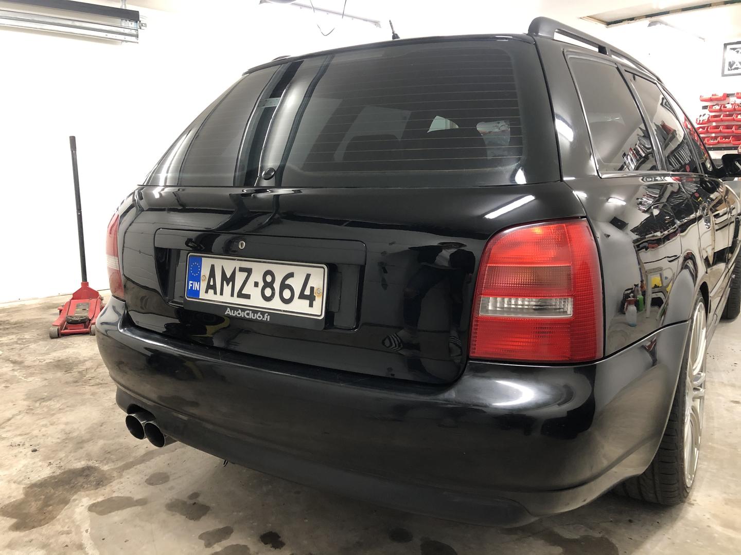

                        Vähä taas eteenpäin, eli lokasuojat hain maalarilta, uskomatonta että niistä ruosteisista pellinpalasista sai vielä tehtyä jotain. Sisälokasuojat pesin ja kävin motonetistä hakee puskurimaalia millä maalasin ne..
                        maffin putki piteni pikkasen jatkopalalla että saadaan lämmöneristettä väliin..
                        etu puskuri ja takalippa jäi vielä maalarille. Tässä välissä mietin jos olisin hakenu siirtokilvet ja ajellu auton tuulilasin vaihtoon.. vanteista ei ole paljo kuulunu, jotai 4kk ollu yhdessä firmassa työnalla, täytyy ilmeisesti käydä hakee ne pois ja viedä toisaalle että sais ne kun tarvitsen ne leimalle. Talvirenkailla niin vähä pintaa että läpi ei tule menemään..

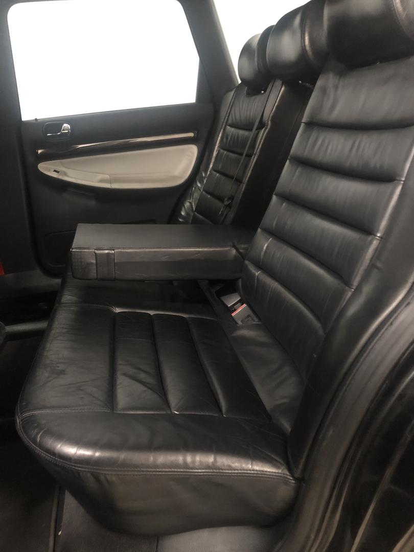

                          Njoo, takapenkit löyty Savonlinnasta. Pieni käsittely nahka aineilla ja hyvät niistä tuli..
                          vanteiden perään soittelin tossa, lupasi tällä tai ens viikolla tehdä ne, toivotaan näin.

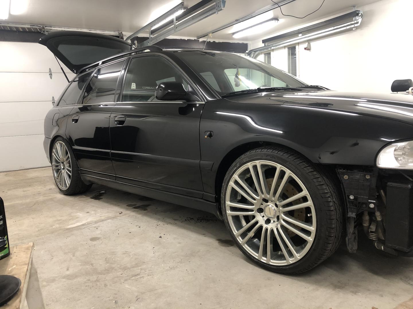

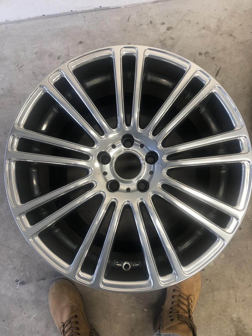

                                            Vanteet saatiin vihdoin tehtyä, ei ihan sellaiset kun toivoin mutta paremmat mitä ne oli.. huomenna vaihtamaan renkaat päälle ja autoon kiinni..

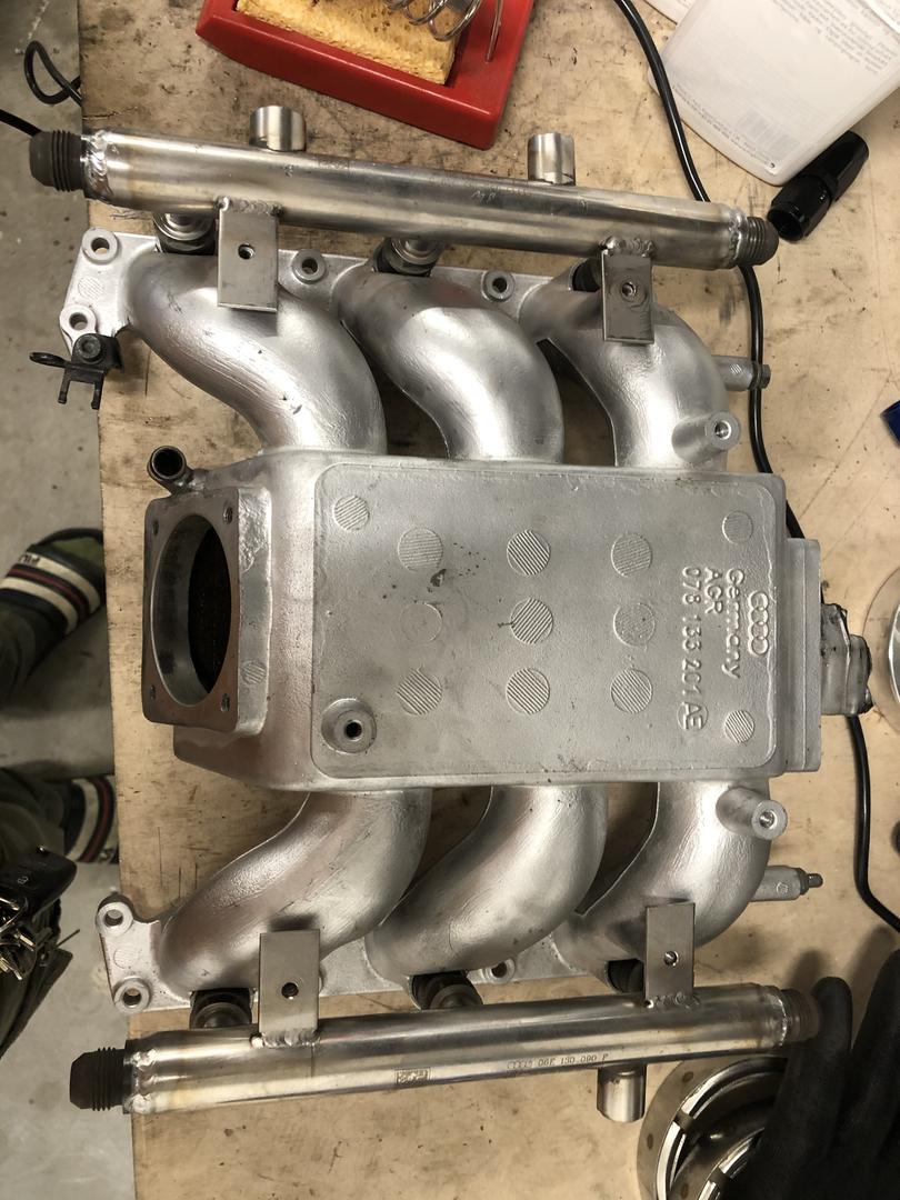

                                            tossa mietiskelin tota rs4 suutinkiskoa, sehän ei ilmeisesti käy a6 imusarjaan, Mistä se jää kiikastamaan? Kiinnitys?
                                              Rs:n suutinkisko on hieman tiltattu että suuttimet suihkuttaa kohtisuorempaan imukanaviin. Eli pitää naittaa rs imusarjan kanssa.
                                                Joo suunnitelmiin tuli pieni muutos vielä, vakio kiskot saa lähtee kävelemään ja tehdään noista 3l:sen tukeista uudet,
                                                Meinasin 1000cc suuttimet vaihtaa ja sitten hellcat 525 pumppu.

                                                    Tänään tuli pestyä auto kunnolla ja vahat niskaan, kyllä tuli hyvän näköinen.. huomenna jos kävis pienen kierroksen heittämässä..

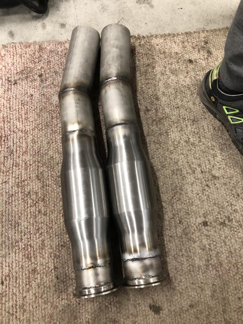

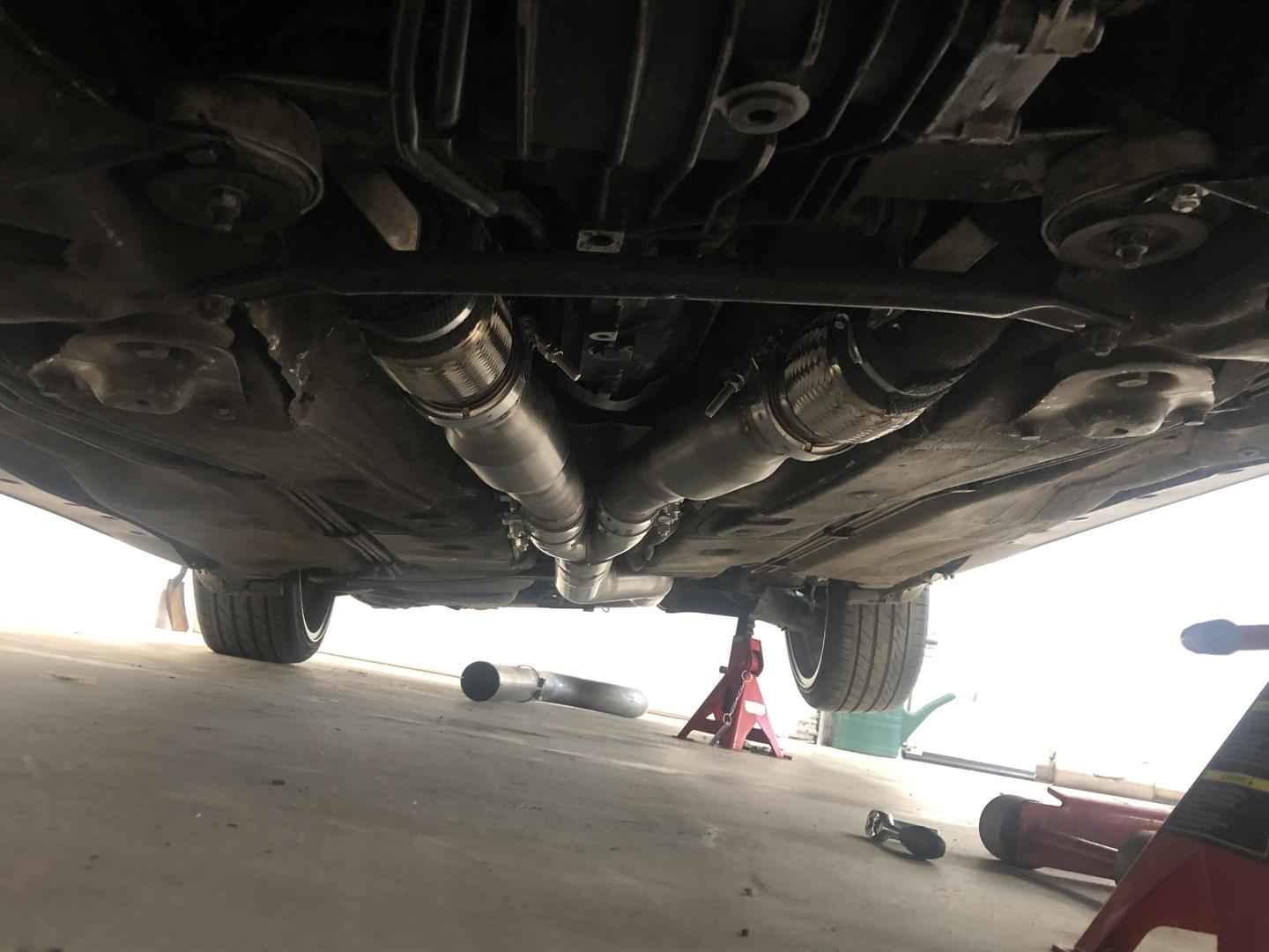

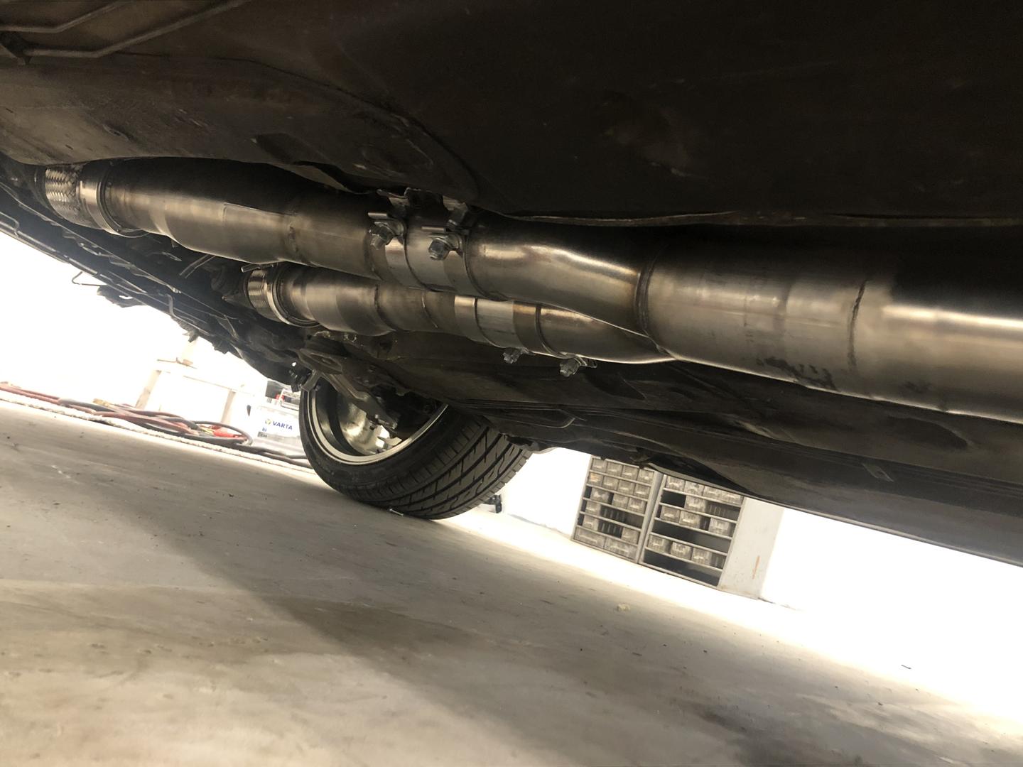

                                                      Katilliset putket tuli vihdoin valmiiks, suutintukit myös.
                                                      sen verran vielä ajattelin muuttaa kokoonpanoa että jhm lyhennin saa luvan väistyä ja tilalle tulee tämä.
                                                      https://www.speeding.fi/p/drivlina/s...gaAjA-EALw_wcB
                                                        Katilliset putket istuu paikalleen paremmin ku uskoin,
                                                        mielestäni erittäin hyvät.. pikkasen roikkuu, osuu muuten pohjaan..

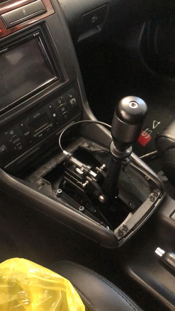

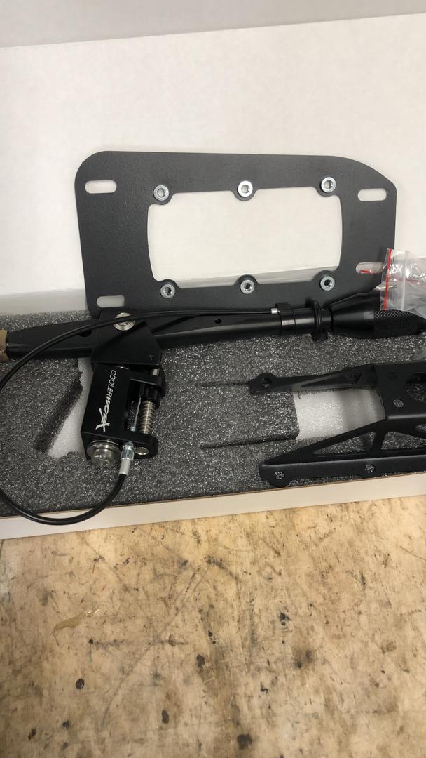

                                                              Keppi saapui, ainut vaan että laatikosta puuttui poikkitangon korotuspala. Nyt sit odotellaan että lähettävät mulle sen vielä, kepin meinasin asentaa paikalleen kuitenkin, Laitetaan se sitte kun tulee..
                                                              kuskinpuolen peili löytyi (kiitos mikero) apparinpuolen pikkupeili vielä hakusessa...
                                                              etupuskuri olis valmiina, tarvis hakea ja laittaa paikalleen...
