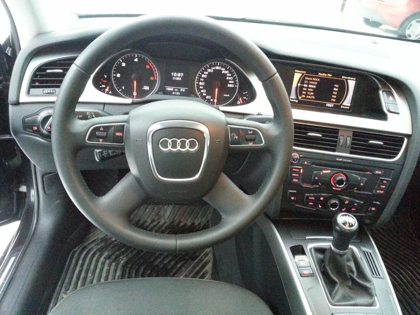

Kauaa ei meikäläinen malta levätä laakereillaan uuden auton kanssa, joten heti oli pakko alkaa lisävarustelemaan tuota nykyistä A4:ää.
Monitoimiratin jälkiasennus
Omassa oli alunperin 4-puolainen ratti ja budjetti ei tässä vaiheessa antanut periksi vaihtaa 3-puolaiseen. Ratti itsessään ei ole ulkolaisilta purkaamoilta kallis, mutta turvatyyny on näiden kahden eri rattimallin välillä erilainen, joten päädyin pysymään vielä toistaiseksi 4-puolaisessa mallissa.

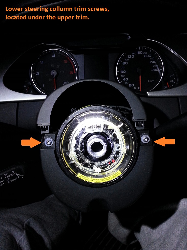

3.) Ratin irrotus
Airbagin kanssa kannattaa olla varovainen, mutta ei uskoa kaikkea mitä netissä sanotaan. Bägi ei laukea silmille ellei sitä mene sohimaan yleismittarilla, tms. jännitelähteellä eikä sen irrottaminen jätä vikakoodia kunhan avain pysyy visusti taskussa.

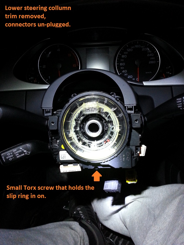

Ratin irrotus on pakko aloittaa virrat päällä, avain virtalukossa. Ratti käänntetään 90-asteen kulmaan, jolloin sen takapinnalla olevan muovisen suojalevyn saa pois kynnellä tai sopivalla pienellä meisselillä. Suojalevyn alla on T30 Torx-ruuvi, jolla airbag on kiinni. Ruuvi löysätään ja sama prosessi toistetaan kääntämällä rattia 180-astetta ja irrottamalla myös toinen bagin ruuvi.

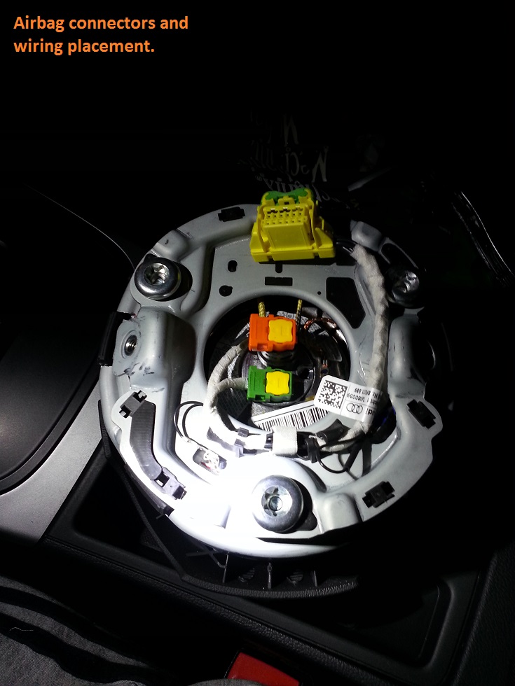

Kun bagin ruuvit ovat irti tulee sen liitin jättää kiinni! Ratti käännetään takaisin suoraan ja avaimet otetaan pois virtalukosta. Tämän jälkeen akusta irrotetaan - tai + -napa ja odotetaan muutama minuutti, että kaikki kondensaattorit ovat tyhjentyneet. B8:ssa + -navan irrotus on helpompaa kuin maan, koska sen irrotus ei vaadi akun kiinnikkeen irrotusta.

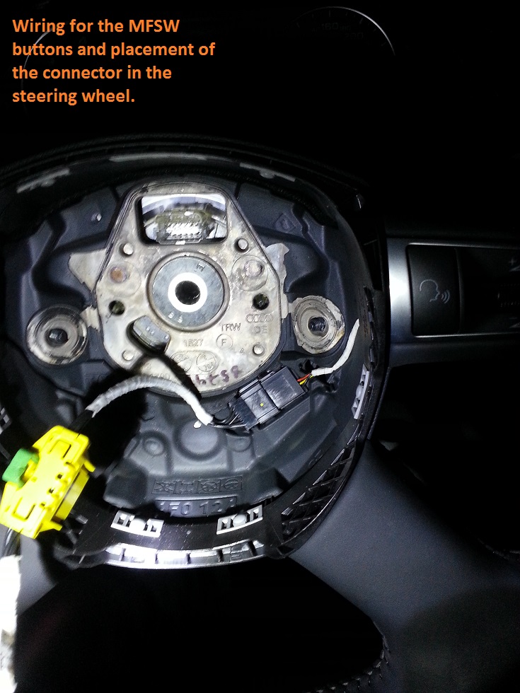

Akun irrotuksen jälkeen voi airbagin irrottaa. Liitin lähtee irti sen vihreästä klipsistä painamalla tai vetämällä, liittimen mallista riippuen. Omassa autossani vanha johtosarja oli painettavalla klipsillä ja uusi vedettävällä. Vanha painettava on jousikuormitteinen ja lähes koko liittimen levyinen kun taas uusi, vedettävä on kapeampi.
itse ratti on akselilla kiinni M12 XZN-kantaiella mutterilla, mutta myös T55 Torx käy. Sen irrotuksen jälkeen ratin saa vedettyä pois booreiltaan. Ratissa ja akselissa on keskitysmerkit, jotka tulee olla linjassaan uutta rattia asennettaessa. Jos autossasi on jo sopiva ohjainlaite voit suoraan siirtyä ratin asennusta käsitteleävään kohtaan, onnea sinulle!
