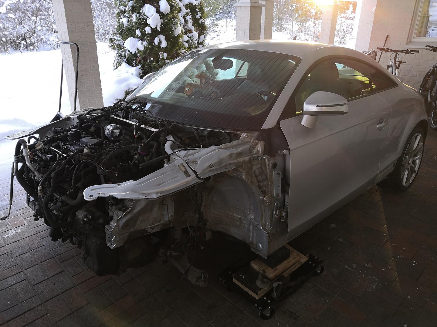

    29.12 käytiin pika pikaa Seinäjoelta Espoossa. Aamulla liikkeelle 4:30 ja kotona takaisin 15:20. Ei turhia pysähtymisiä. Hieman kyllä jännitti vetää traileria, kun kokemusta ei ollut yhtään. No jänittäminen oli turhaa. Illalla oli jo TT siirretty katokseen. Siinä se on edelleen, kun on hieman vastustanut tuon puuttuvan renkaan kohta...

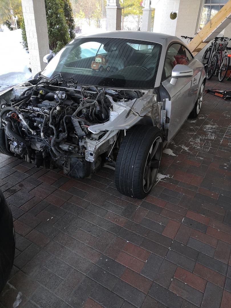

    Myyntikuvissahan se eturengas oli menossa mukana. Autoa kun mentiin hakemaan, niin rengasta ei löytynytkään enää mistään. SIellä sitä sitten Copartin väki etsi ja lopulta mulle sanottiin että sopiiko että jos se löytyy niin lähetetään se sitten myöhemmin minulle. Sanoin samantien että ei ole mitään "jos" vaihtoehtoja, on löydyttävä tai sitten keskustellaan euroista. Pari päivää meni ja sain puhelinsoiton että ei sitä löydy. Siinä meni paljon hyödyllistä osaa hukkaan. No oli se Copartillekkin huono kauppa, kun joutuivat lopulta hyvittämään auton ostohinnasta 16%.
    No eihän sitä auttanut kuin ruveta metsästämään osia tuohon oikeaan etukulmaan. Olka-akseliln hommasin ebay.comista ja siinä samassa tuli jarrukilpi ja vetoakseli.. Ruotsalaisilta löytyi etujarrusatula ja kiinnike. Sain selville myös auton edellisen omistajan. Häneltä olisi ollut autoon (ja lon varmaan edelleen) orkkis iskarit. Sovimme niistä puhelimitse kaupat, mutta en tiedä miksi hän ei koskaan kuitenkaan niitä sitten halunnutkaan myydä. Eihän sitä pakottaa voi toista myimään tavaroitaan, jos niistä ei halua luopua. ?No kun autoon oli KW:n alusta asennettu niin ajattelin sitte että selvitelläänpä jos tuon yhden iskarin saisi ostettua. Lähestyin Saksalaisia suoraan ja he ohajsivat postini suomalaiselle jälleenmyyjälle Pietarsaareen. Melkoinen sekoilu show... olisi jäänyt iskari ostamatta jos olisin tiennyt mitä tuleman pitää. Mulla kun olis ollut halu saada auto talliin, mutta se ei ilman tuota iskari onnistu. KW:n skarin ja jousen tuleminen kesti 4 viikkoa (ei myyjän vika). No nyt kun ne vihdoin sain niin voitte arvata oliko ne oikeat. Joo kyllä pääsi muutama ruma sana. ? Mulle oli toimitettu Minin iskari ja jousi. Myyjä rupesi sitte multa kyselemään iskaritolpasta FKLz numeroa iskarin tolpasta, ihmettelin että miksi sitä kysyy, kun sen jo toimitin kun iskari tilattiin. Olis asiaa voinu edes pahotella, kun munas. Mutta mä sain vielä omalla kustannuksella lähettää iskarin ja jousen KW:lle. Jotenki jäi paska maku. No palaute lähti kyllä Saksan suuntaankin sille kaverille, joka mun viestin käänsi suomalaiselle jälleenmyyjälle. No nyt odotetaan taas kuukausi, jotta saisi tuon auton pyörilleen, kun en nyt siihen uuttakaan iskaria viitsi ostaa, jotta saan auton talliin siirrettyä. Voin ottaa iskarin lainaan, jos jollakin sopiva irrallaan olisi.

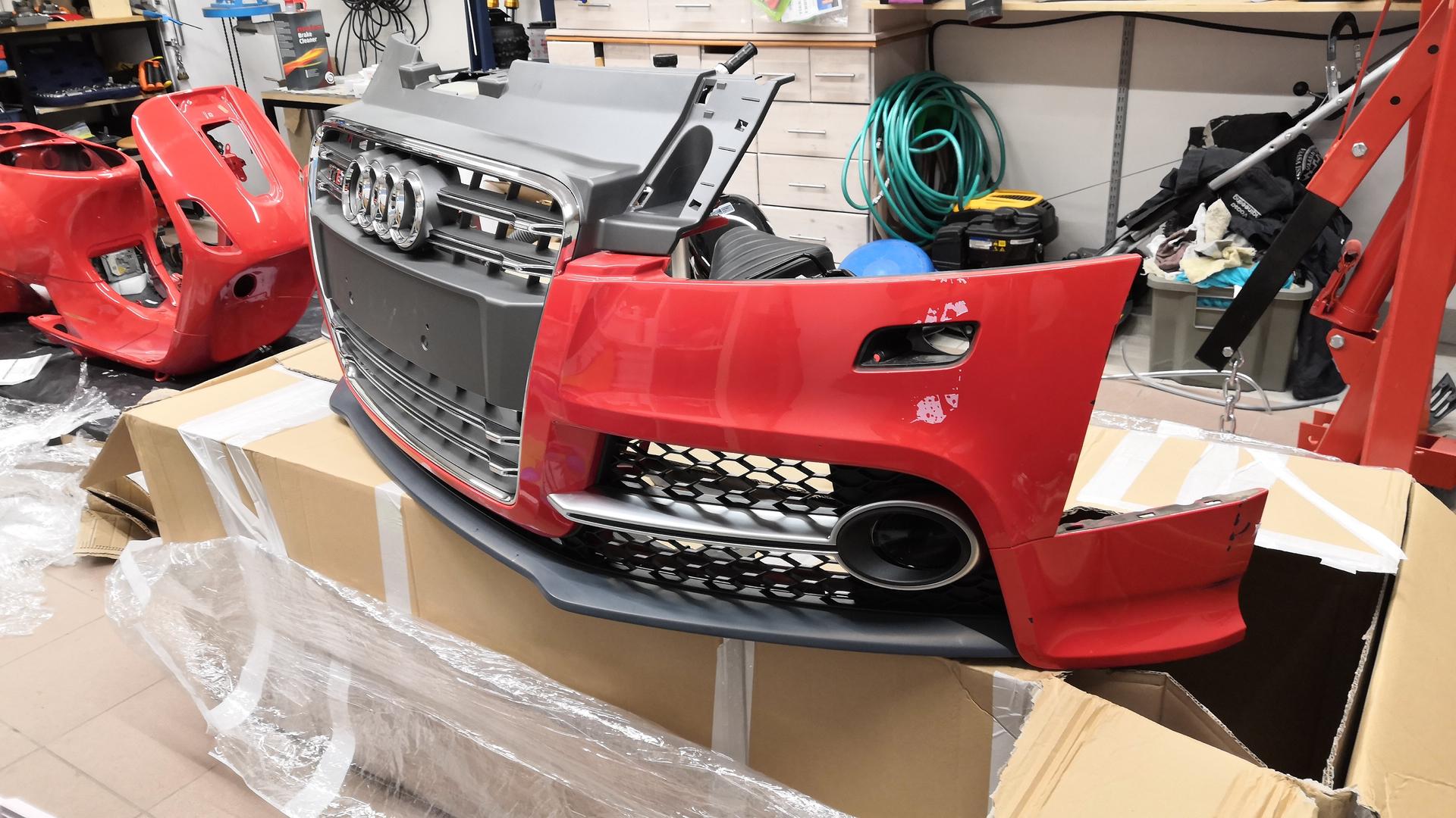

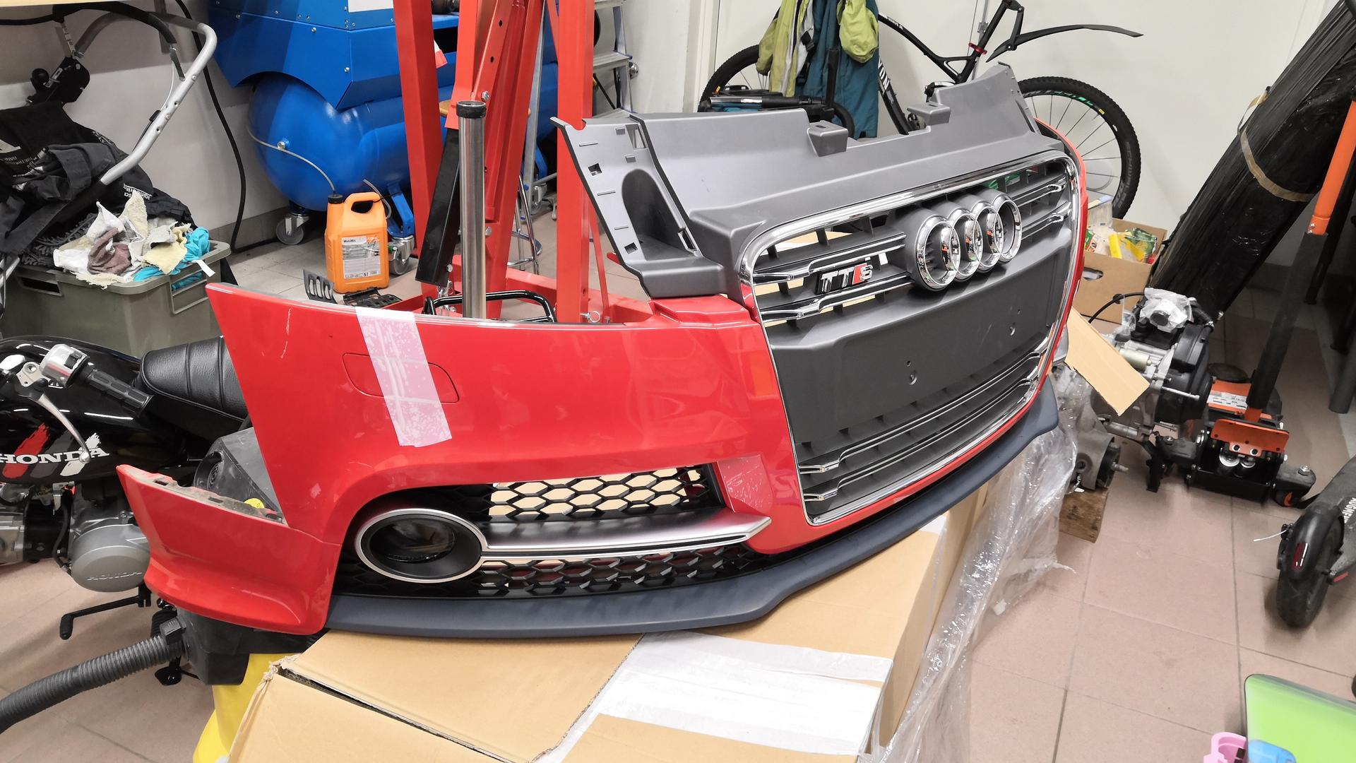

    Oikea varaosien arreaitta on Puolan Allegro.pl verkkokauppa. Liettuassa on purkuosien verkkokauppaoja mm. Srotas24.lt ja Xdalys.lt joiden sivustoilta löytyy Puolalaisten Allegroon laittamia osia. HInnat vaan ovat kokeneet melkoiset korotukset. Rahti olisi ollut puskurille ja konepellille vaatimattomat 576€ Liettuasta.

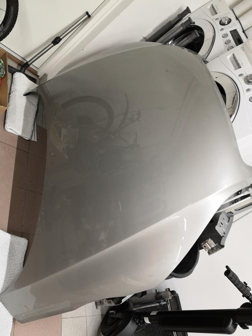

    Allegrosta löysin puskurin ja konepellin ja niiden rahtaamisen hoidin EST Logisticsin kautta. EST:n palvelulle täysi kymppi. Osat olivat vielä eri osoitteissa.​

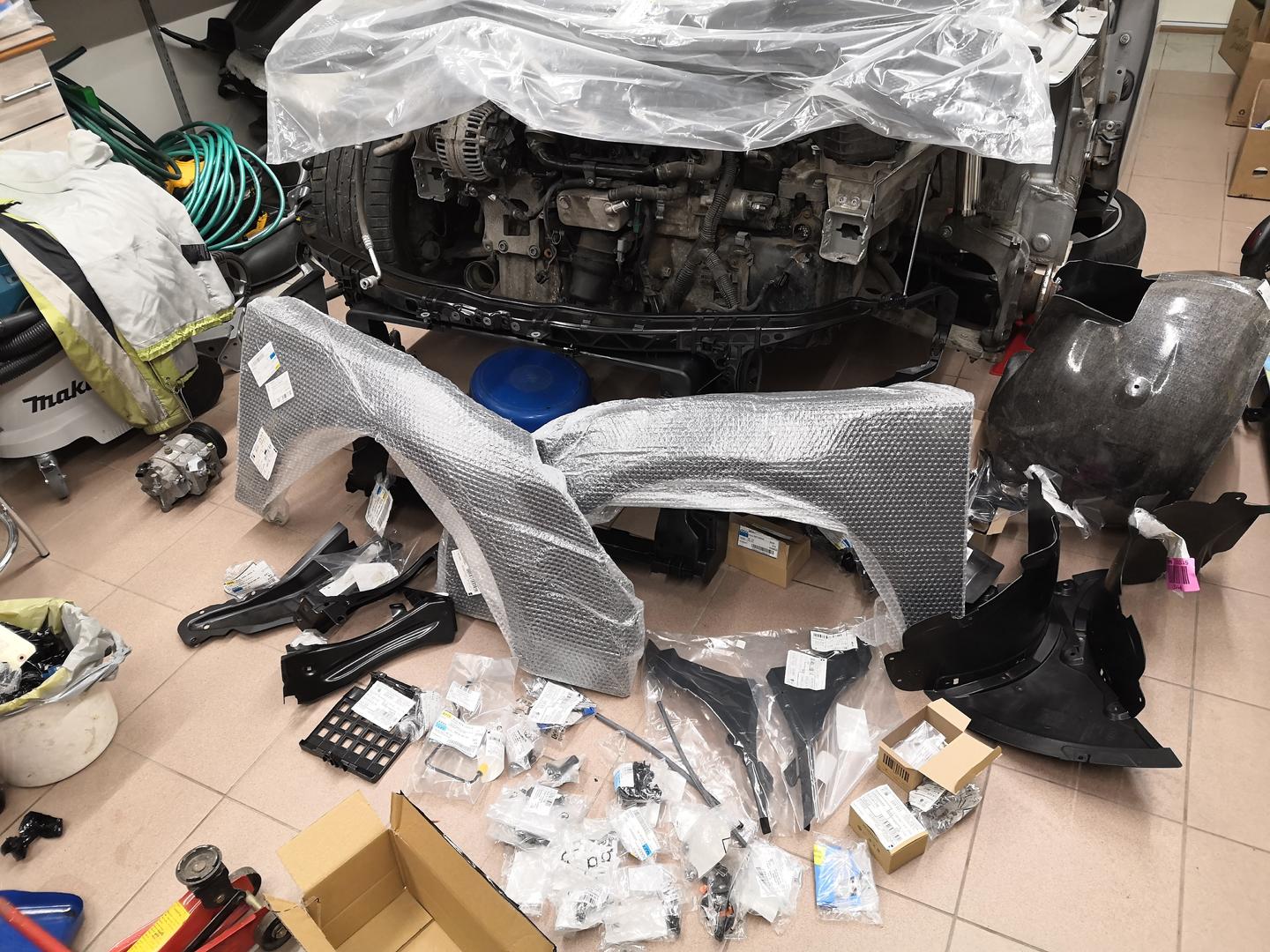

    Osat rupeaa olemaan kasassa. Tänään sain viestin Puolasta että viimeisetkin uudet OEM osat ovat Varsovaan saapuneet ja laittavat ne pakettiin jotta voin tilata noudon. Sieltä tulee etukehikko, lokasuojat, alumiiniosia ja iso kasa kaikenlaista muovihärpäkettä.
    Auto on ollut purettuna katoksessa jo useamman viikon. Moottorin saisi seuraavaksi ottaa pois paikaltaan. Kaikki on jo raksittu melkein pois, mutta en viitsi pihalla moottoria ottaa pois, kun se pitää kuitenkin viedä autotalliin.

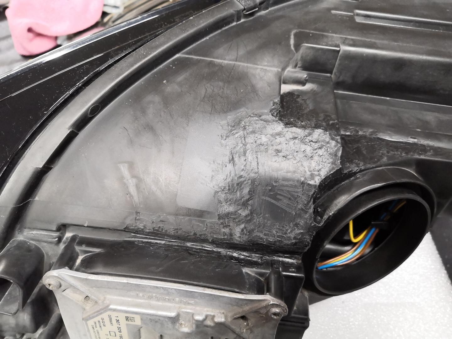

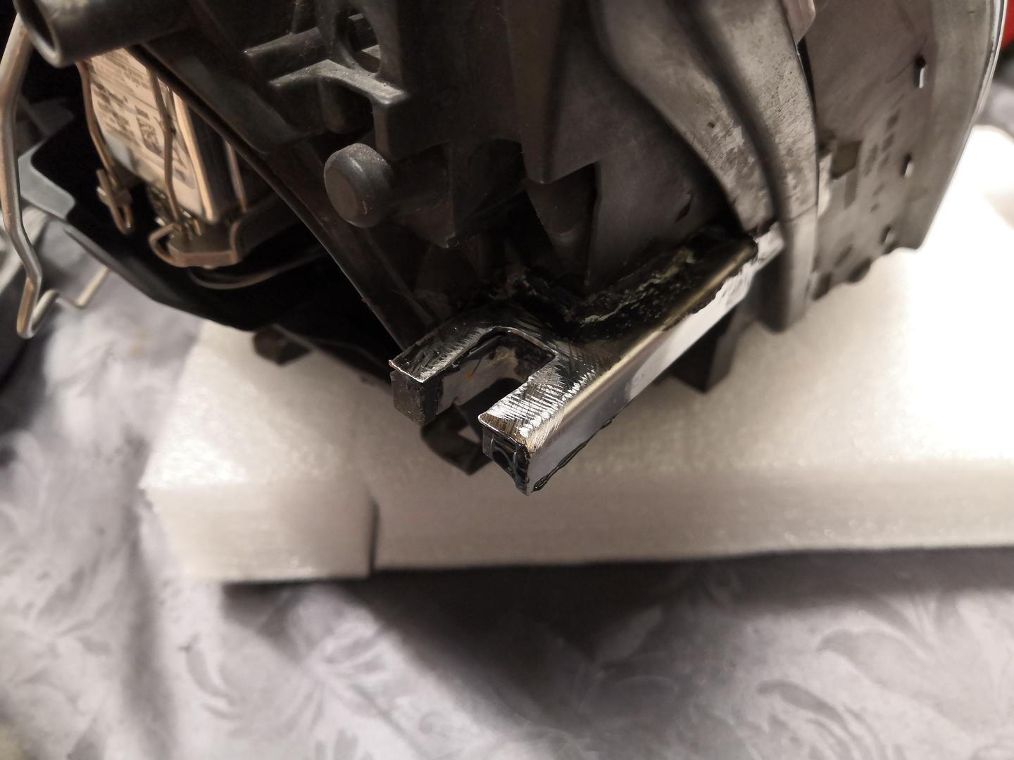

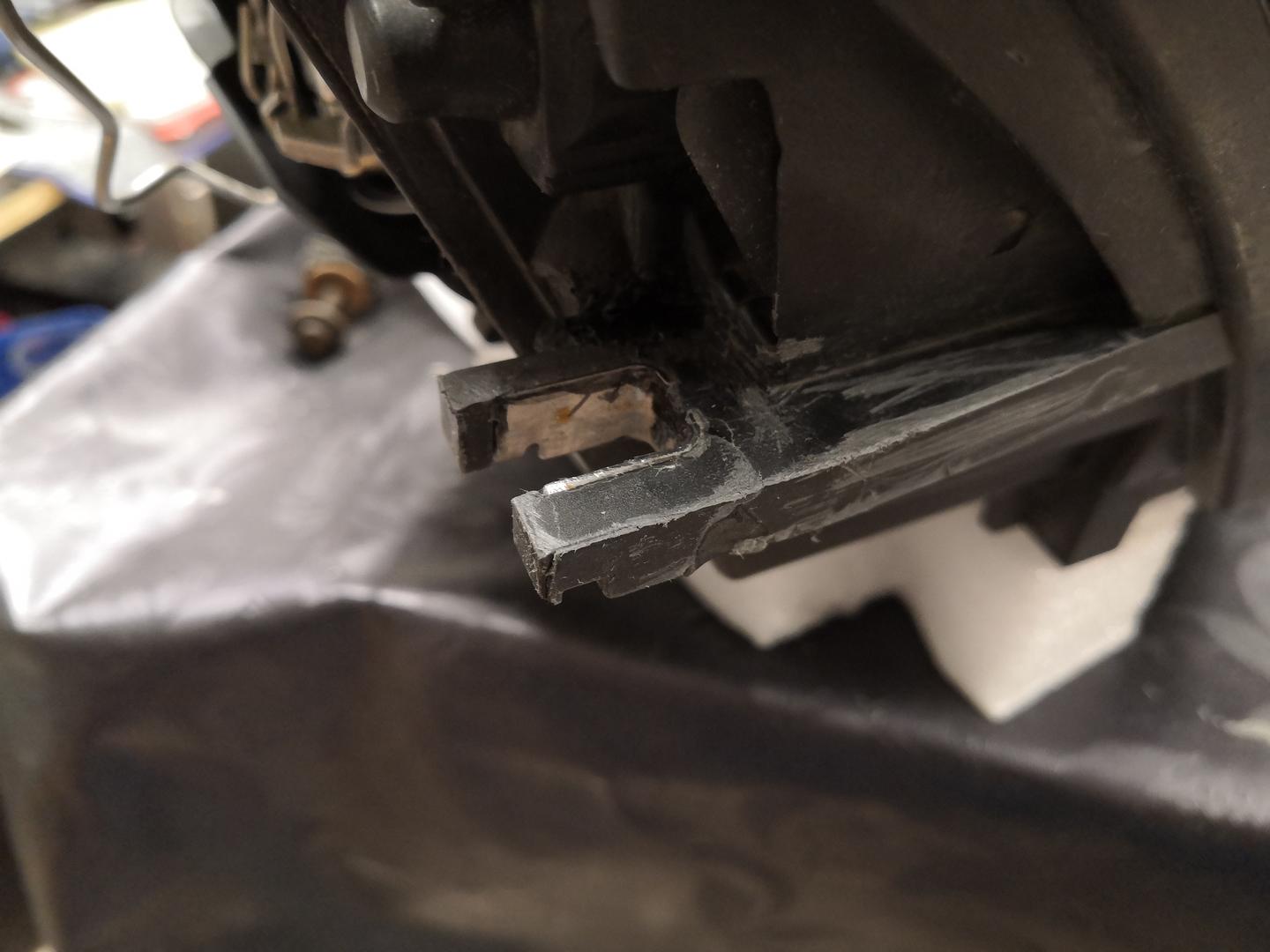

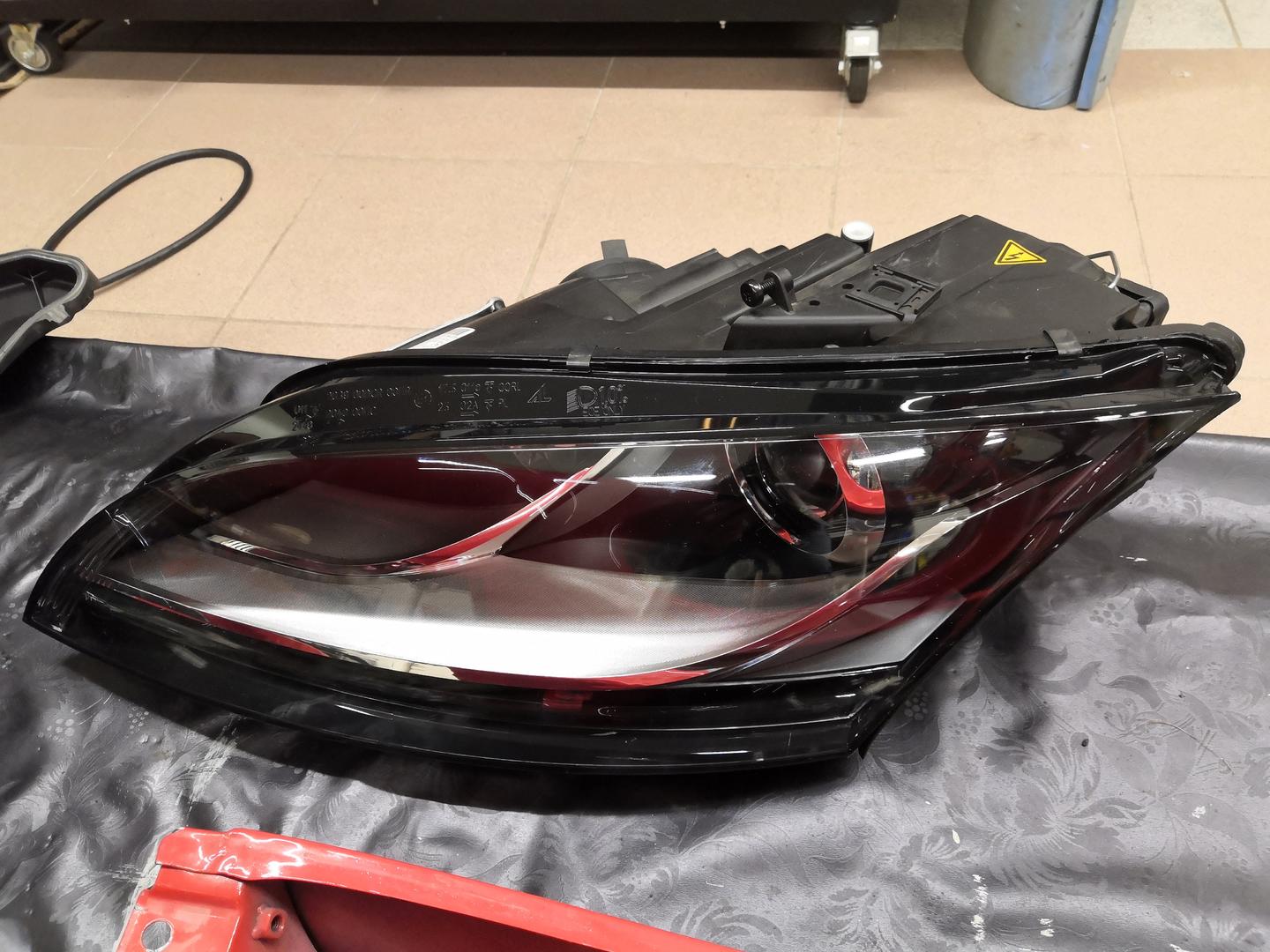

    Oikean puoleinen uusi etulamppu löytyi Saksan ebaystä ja vasemman puoleisen lampun yhden kiinnikkeen len korjannut, kun siihen ei korjaussarjan mukana tule uutta korvaketta. Iso reikäkin piti paikata ja siihen löyty lääke jemmaan jääneen R1:sen etu-umpiosta.
    Click image for larger version  Name:	IMG_20210224_191057.jpg Views:	0 Size:	190,7 Kt ID:	1912072
    Click image for larger version  Name:	IMG_20210222_183817.jpg Views:	0 Size:	193,7 Kt ID:	1912073
    Wurthin muovilimalla pistin osat nippuun ja lopuksi tein RST-pellistä vahvikkeen koko nurkan päälle jonka laitoin muoviliimalla kiinni. Tukevakin vaan tuli. Kahteen muuhin rikkinäiseen kiinnikkeeseen tulee korjaussarja.

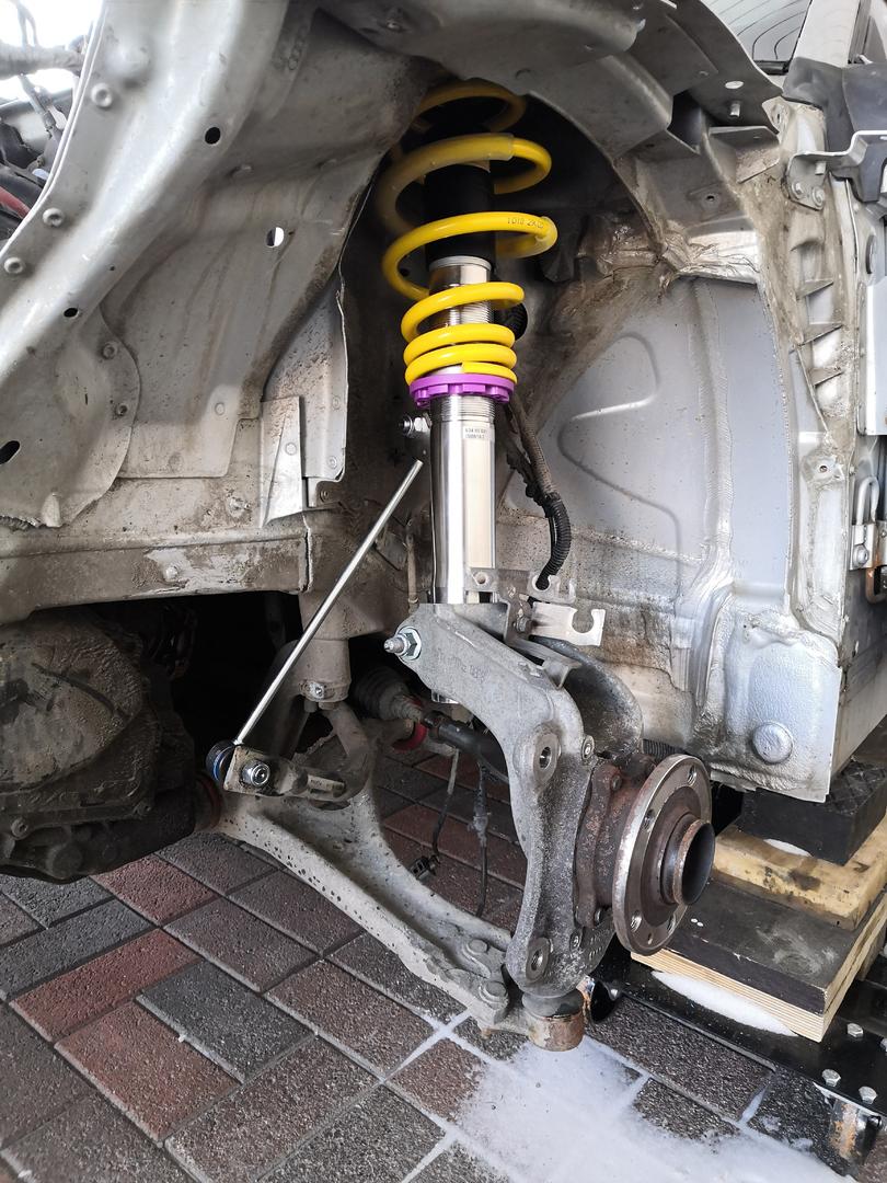

                Eilen oli ovelle tuotu jousi ja tänään kävi kuriiri tuomassa iskarin. Onhan tuota nyt hieman helpompi liikutella. Illalla meinasin sen vielä talliin puskea, jos saa riittävästi apuvoimia.

                Ehkä tämä nyt tästä rupeaa etenemään, jos ei yksi toinen talon kulkine vaadi kalliimpaa remonttia. A6:nen rupesi itkemään sporttisen tasauspyörästön anturivikaa ja eilen sinne on molemmat anturit vaihdettu ja sopeutettu (mitä se sitte ikinä tarkoittaakaan). Nyt on vikavalo ollut pois ruudulta, mutta asentaja mulle totesi että tehtaan ohjeen mukaan pitäisi perä vaihtaa. Tästä samasta lukenut kauhustooreja jenkkien sivustoilta ja pelijätellyt itseni valmiiksi että näinhän siinä käy. No toivotaan että antureiden vaihto auttoi. Anturit tilasin ennakkoon Slovakiasta ku niissä säästi 100 euroa. Kertaalleen siirsin huoltoaikaakin, kun anturit eivät olleet tulleet ja rehellisesti kerroin syynkin miksi näin. Tuli tuolle huollolle nytkin hintaa 258 + 264 = 522 €. Aikasuolanen hinta kahden olemattoman anturin vaihdosta. Auton mittarissa on tällä hetkellä 116 300 km, niin kyllä mä jo eilen mietin että hävittää nuo sähöhärpätin autot pitäisi ja ottaa käyttöön ensimmäinen oma auto Audi 90 Typ89. Ei olis liikaa elekroniikkaa. Toki se vähä rujo on A6:seen verrattuna, mutta paikasta A paikkaan B pääsee oikein hyvin. Sillä on ajettu 360 tkm eikä ole moottorille eikä vaihdelaatikolle mitään suurempi tehty. Kerran on kansipahvi vaihdettu, mutta ei edes sinistä pölläytä pakoputken päästä kun käyntiin laittaa. Isäukko on auton käynyt läpi jokunen vuosi takaperin ja silloin se sai uuden maalipinnankin. Ehkä jo tulevana suvena pääsee museokilpiin.

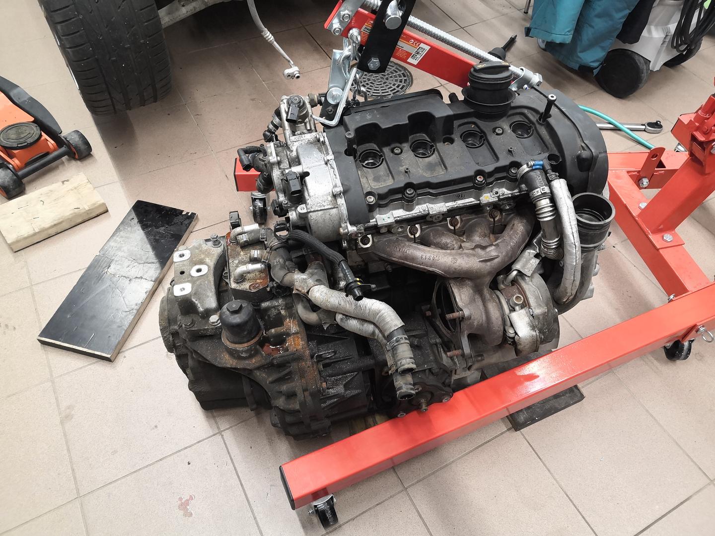

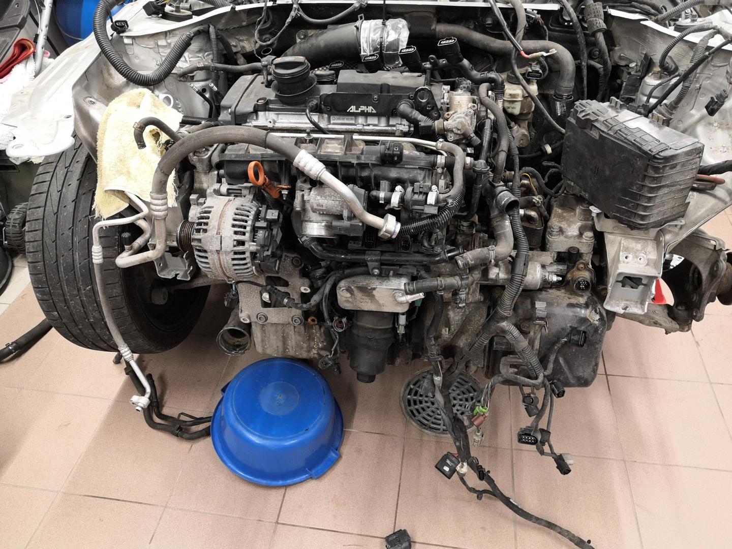

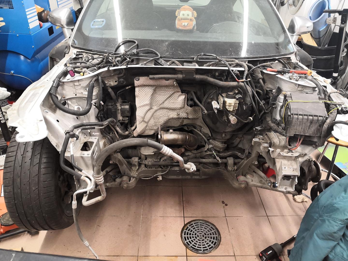

                  Sen verta tuli tallissa puuhasteltua että auto on pukkien päällä ja moottorin irroitus on hyvin lähellä. Ei oikeastaan ole pakollista kiinni enää kuin kardaani ja moottorin/vaihdelaatikon tuet. Meinasin kyllä purkaa mootorista imusrjan ja öljynsuodatinjalan pois ennen kuin irroitan moottorin. Joutuu tiivisteitä vaihtelamaan, kun näkyvät vuotaneen. Kampiakselin stefakin varmaan vuotaa kun on aika lailla öljystä märkän moottori.
                  Mitähän tuolle moottorille olisi viisasta tehdä? Moottori on jossain kohtaa käytetty irti, En ole vaan koskaan ymmärtänyt miksi kaikkia ruuveja ei ole osattu laittaa takaisin vaan niitä puuttuu ja putkiklemmareita on sellaisissa paikoissa missä niitä normisti ei ole. Itse tykkään että käytetään samoja kuin alunperinkin on käytetty.
                  Click image for larger version  Name:	IMG_20210311_173928.jpg Views:	0 Size:	273,7 Kt ID:	1912995
                    Onko se ollut käynnissä sinun aikana? Peruspessimisti minun sisällä sanoo että siinä kattilassa on jotain kallista vikaa, on ensin purettu ja tutkittu, sitten lyöty vaan sen verran jotenkin zerofucksgiven kasaan että näyttää kokonaiselta ja ajettu lähimpään mäntyyn vakuutusrahojen perässä.
                      Useimmat oem klemmarit on kertakäyttöisiä, tai oikeastaan jotain teräsnippusiteitä niin mieluummin laittaa sellaisen jonka saa kirittyä kunnolla ja pysymään. Jos siis ei ole valmiiksi pussillista uusia oem klemmareita.
                      Niin tosiaan, eikö tuota konetta kannattaisi kokeilla ensin pikaisesti käyntiin?
                        #12
                        Joo, patti mäkeen vaan ja tarkastus sinne. Mikään ei söis niin kuin neitsytsavut remontin jälkeen sinisen savun saattelemana.
                          Vanhan omistajan kanssa keskustellut ja auto on ollut ihan kondiksessa moottoriltaan. Huoltokirjakin näyttää että on öljyjä vaihdettu moottoriin ja laatikkoon. Kannenkoppa on jossain kohtaa uudelleen liimailtu kun on vuotanut. Nyt näyttäis että varmaankin kampiakselin stefa vois vuotaa laatikon päästä ja etuperäkin hivenen kostea. Otin imusarjan pois ja hämmästyin minkä näköiset imuventtiilit on.
                          No eipä tuo taida kuolemaksi olla jos tuon koneen käyttää auki, kun auto lähtee rungon korjaukseen.

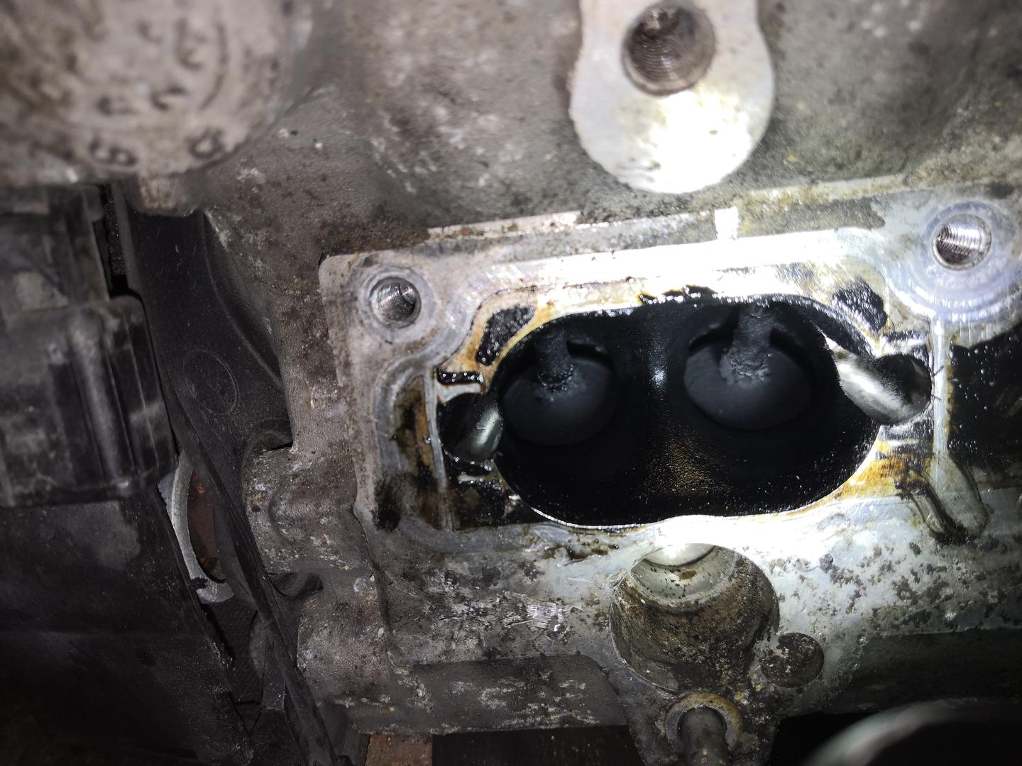

                            Ihan perinteistä fsi-mähmäähän tuo, varmaan 30tkm välein pitäis imukanavat ja -venttiilit putsailla jollain imusarjaan suihkutettavalla tökötillä jos haluaa pitää ihan puhtaana ja vedot tallessa, ja välttyä suuremmalta putsingilta. Todennäköisesti sun 3.0tfsi:ssä samannäköiset, vaikka siinä lienee erilainen huohotussysteemi kuin 2.0tfsi:ssä.

                              Käytä suuttimet Finjectorilla tarkastuksessa.
                              3.0 ei karstaa lähellekkään niin pahasti kuin muut, tuo ea113 on ahdetuista pahin. 3.0 väliä voi pitää melkein 100tkm eikä silloinkaan olla kovin pahassa tilanteessa. Suuttimien kanssa sitten on niissäkin ongelmia.

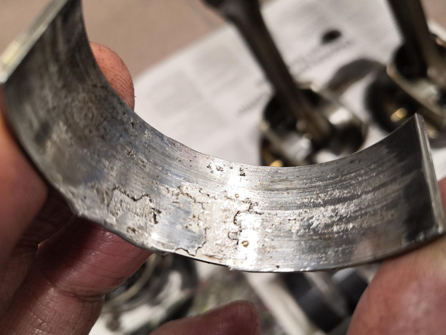

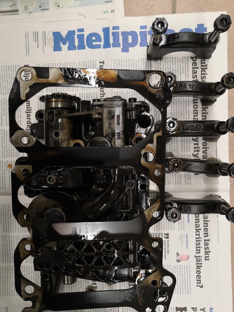

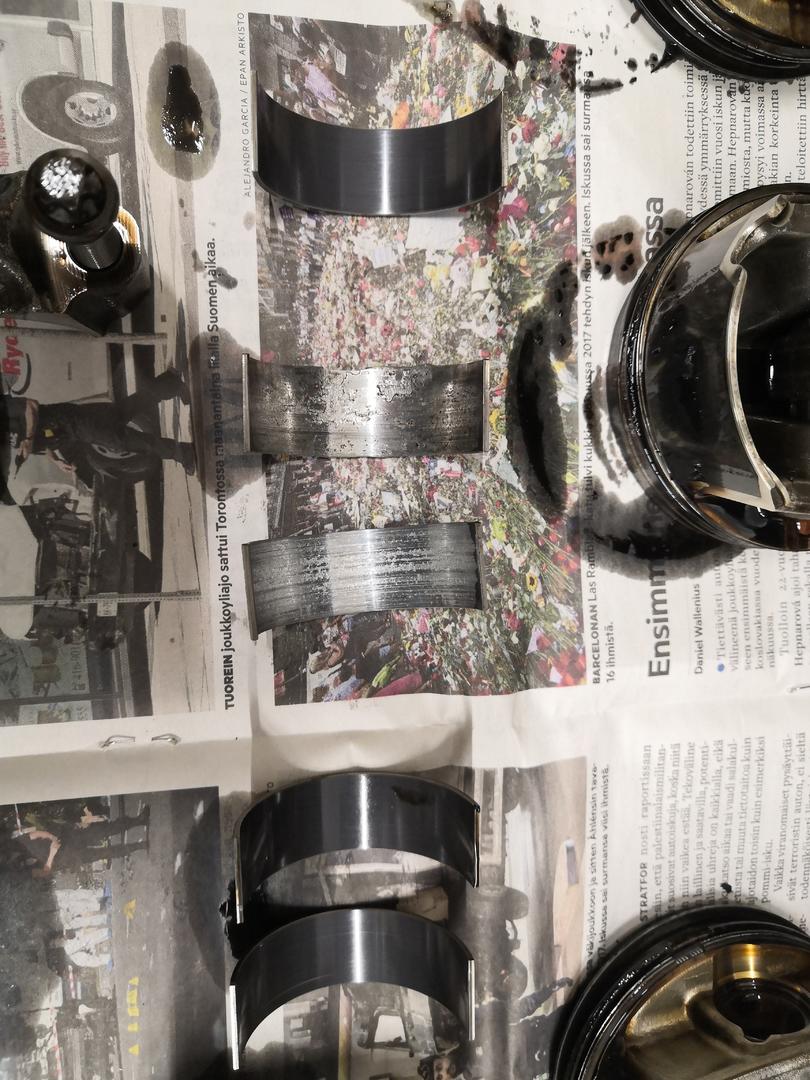

                                    Tulipa sitten tänään moottori palasteltua.
                                    Kuten hopsis oli kovin pessimisti, niin kyllä se kolarin "aiheuttaja" taisi tänään löytyä. Ei mulle ainakaan voi kuin kuuro sanoa että ei ole kuullut mootorin pitävän mitään ylimääräistä ääntä.
                                    Kiiltävät laakerit on samasta veivistä. Muiden veivien laakerit ovat ok. Jos jotain hyvää niin kammessa on vain yksi pieni n. 1cm mittainen kynteen tuntuva naarmu. Vien maanantai aamuna kaikki romut tarkastukseen/pesuun.
                                    Maanantaina olen kyllä yhteyessä myös Copartiin tämän asian tiimoilta. Eihän ne varmaankaan tästä mulle mitään hyvittävät, mutta saattaavathan laittaa tiedon vakuutusyhtiölle joka tuosta on korvauksen edelliselle omistajalle maksanut. Eipähän se eka kerta olisi jos joku tällaisesta kusetuksesta narahtaa. ?

                                      Joku on joskus riittävästi laittanut tiivisteliimaakin. Ymmärtänyt että tuossa kohtaa pitäisi olla semmosita punaista tiivisteliimaa hyvin kapea rantu. No ei oikein enää mikään yllätä tämän auton kohdalla.

                                        Mjooh, ei oo ensimmäinen kolariauto josta löytyy jotain tuollaista. Sinänsä hyvä kun vika löytyi, ei jää kaiveleen nyt kun tietää.

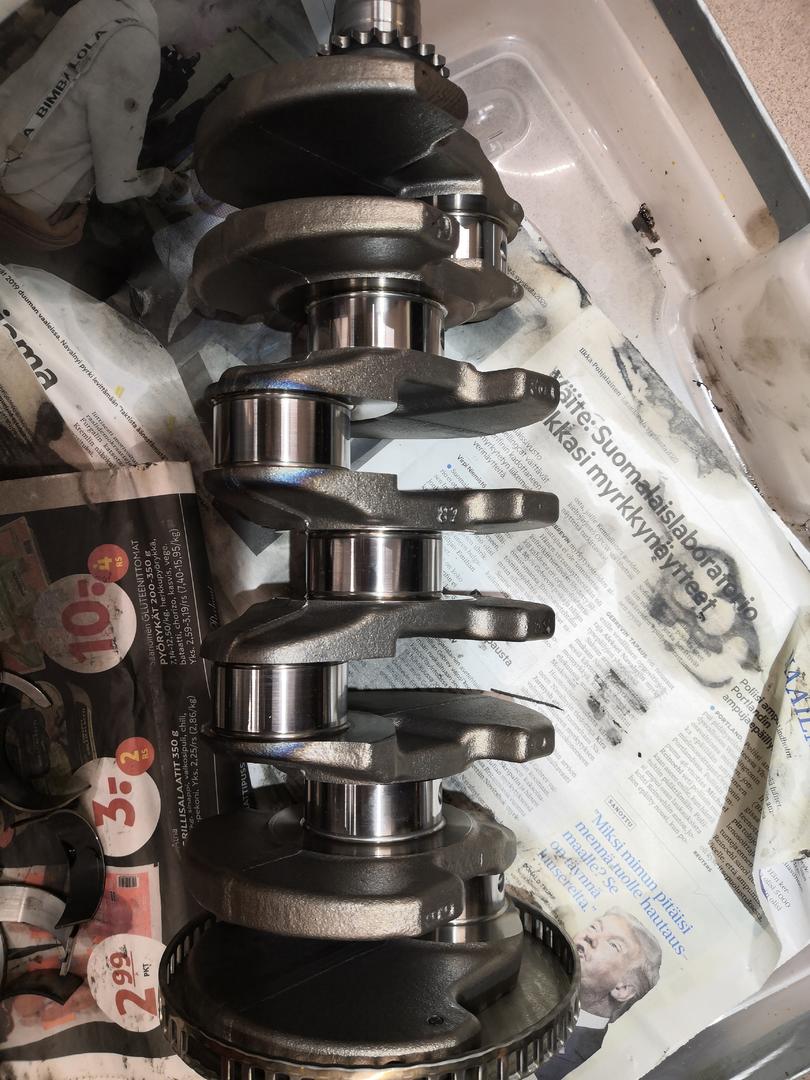

                                              Jotakin taas saatu eteenpäin. Moottrorin osat on käynyt pesussa ja osat on mitattu. Kampiakseli sai puhtaat paperit ja se on kiilloitettu. ?

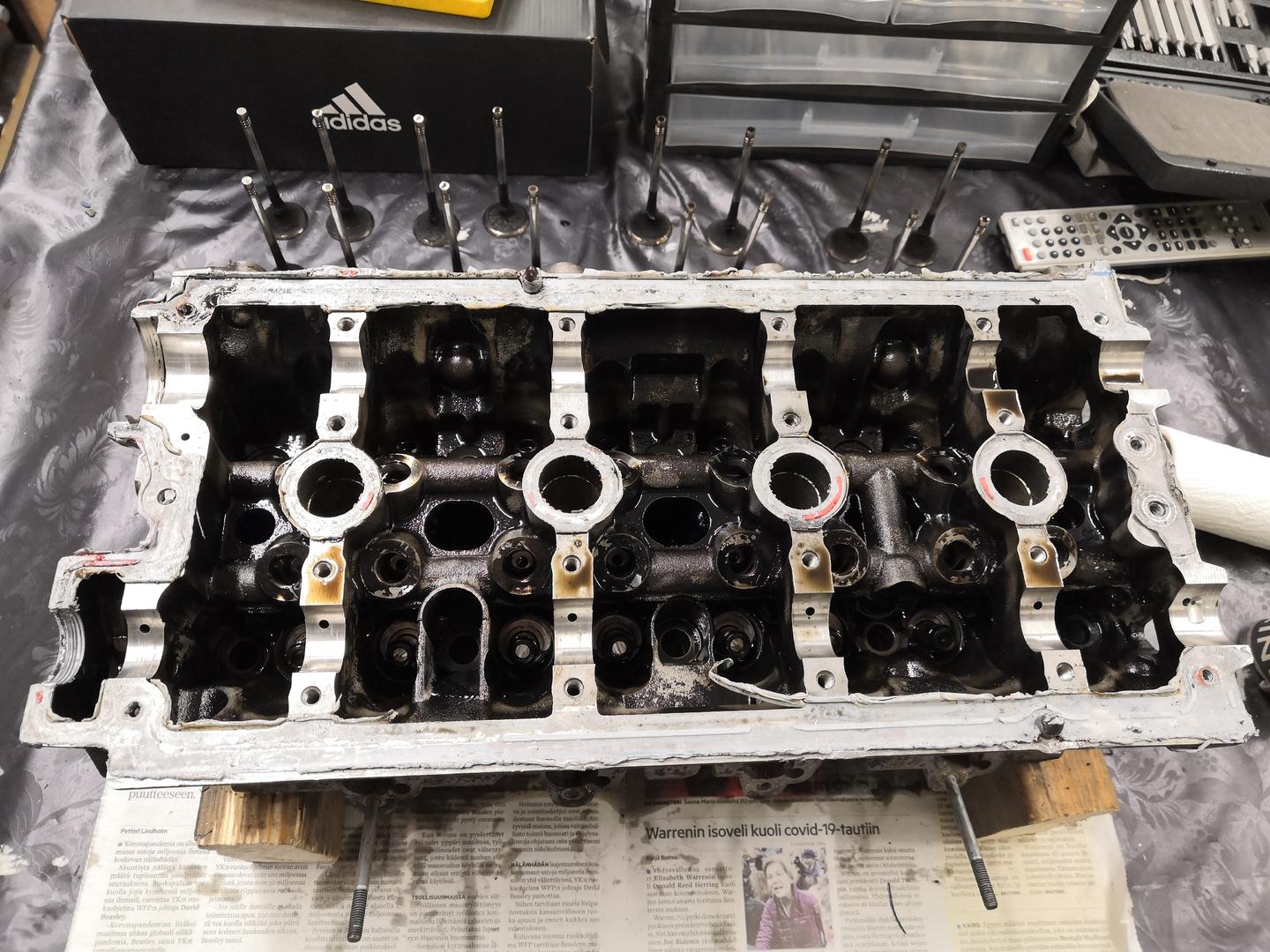

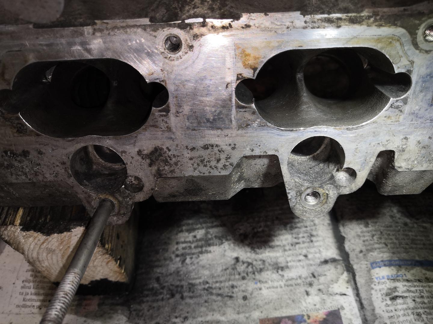

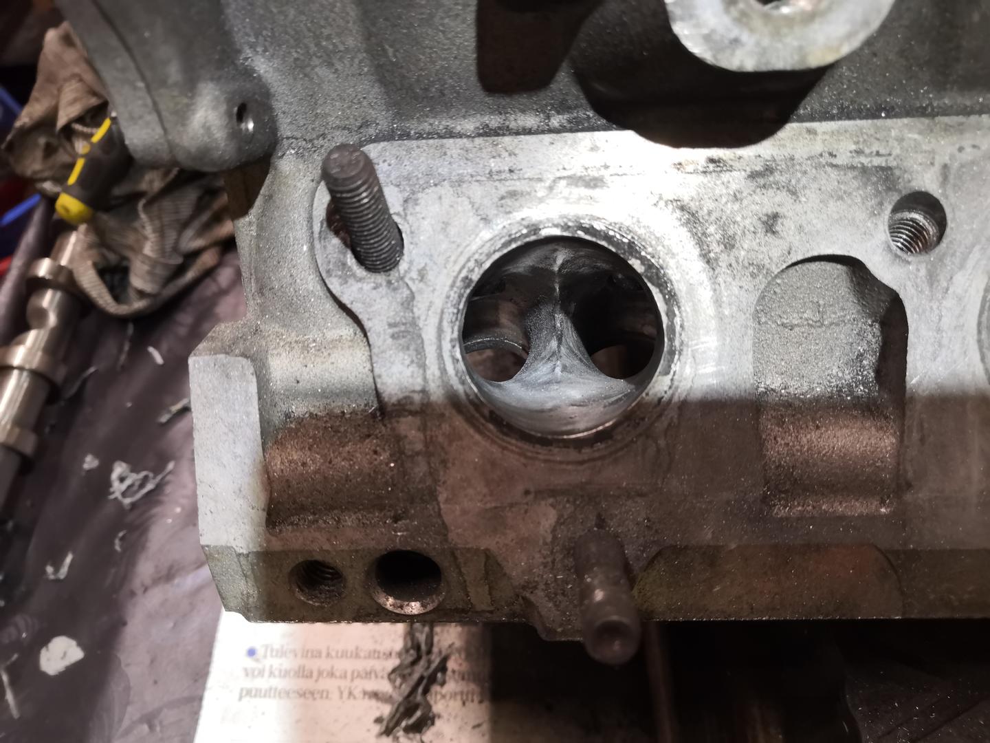

                                              Lohko on hoonattu ja sylintereiden yläosat kaipialisi hieman pampulahoonausta ja olisi sitten hyvä. No ei vielä hoonattu loppuun, kun jäin aprikoimaan jotta vahvistaisiko alakerran ja porauttaisi +0.25 ylikokoon. Orkkis turbo lähti postin matkassa FIN.turbolle ja näytti tänään jo päässen Kuopioon. Katsovat vanhan turbob läpi ja muokkaavat sitä sopivasti, jos aihio on vielä siihen kelvollinen. Turbomuutoksen takia ei vielä tarvitsisi alakertaan kajota, mutta mitä jos oikeen rupeaakin keulimaan jossain kohtaa ja haluaa vaihtaa kokonaan erilaisen turbon niin olisihan se ehkä sitten viisasta tässä kohtaa tehdä jo tuo alakerran vahvistus.
                                              Kannesta olen kanavat putsannut Brake cleanerin ja dremilin avulla. 6 kappaletta sain tuhottua teräsharja laikkoja. Kanavat on kyllä nyt tosi puhtaat alkuperäiseen verrattuna. En viitsinyt lasikuulalla ruveta puhaltamaan kanavia, kun se on niin hienoa moskaa ja tarraa kaikkeen missä on vähänkin rasvaa pinnassa. Venttiilit kyllä aion puhaltaa puhtaaksi ja sitten kevyt läppäys. Pitää sitte vielä käydä koeponnistuttamassa kansi, että varmasti venttiilit pitää. Seetit on kyllä nytkin ihan ok näköiset.

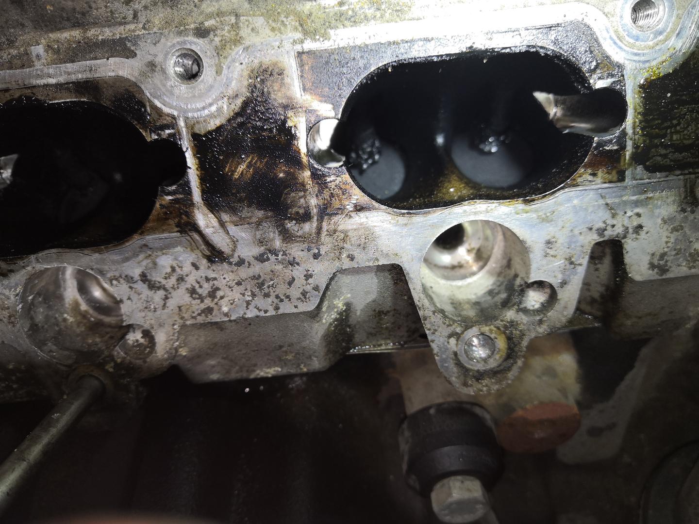

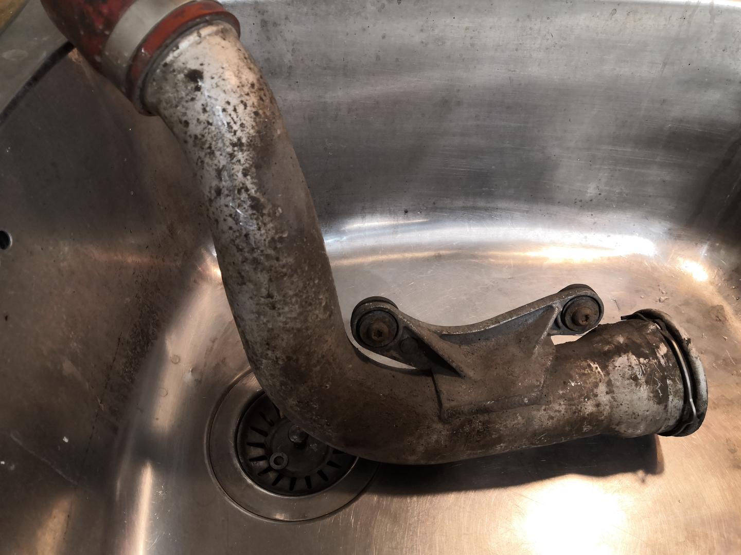

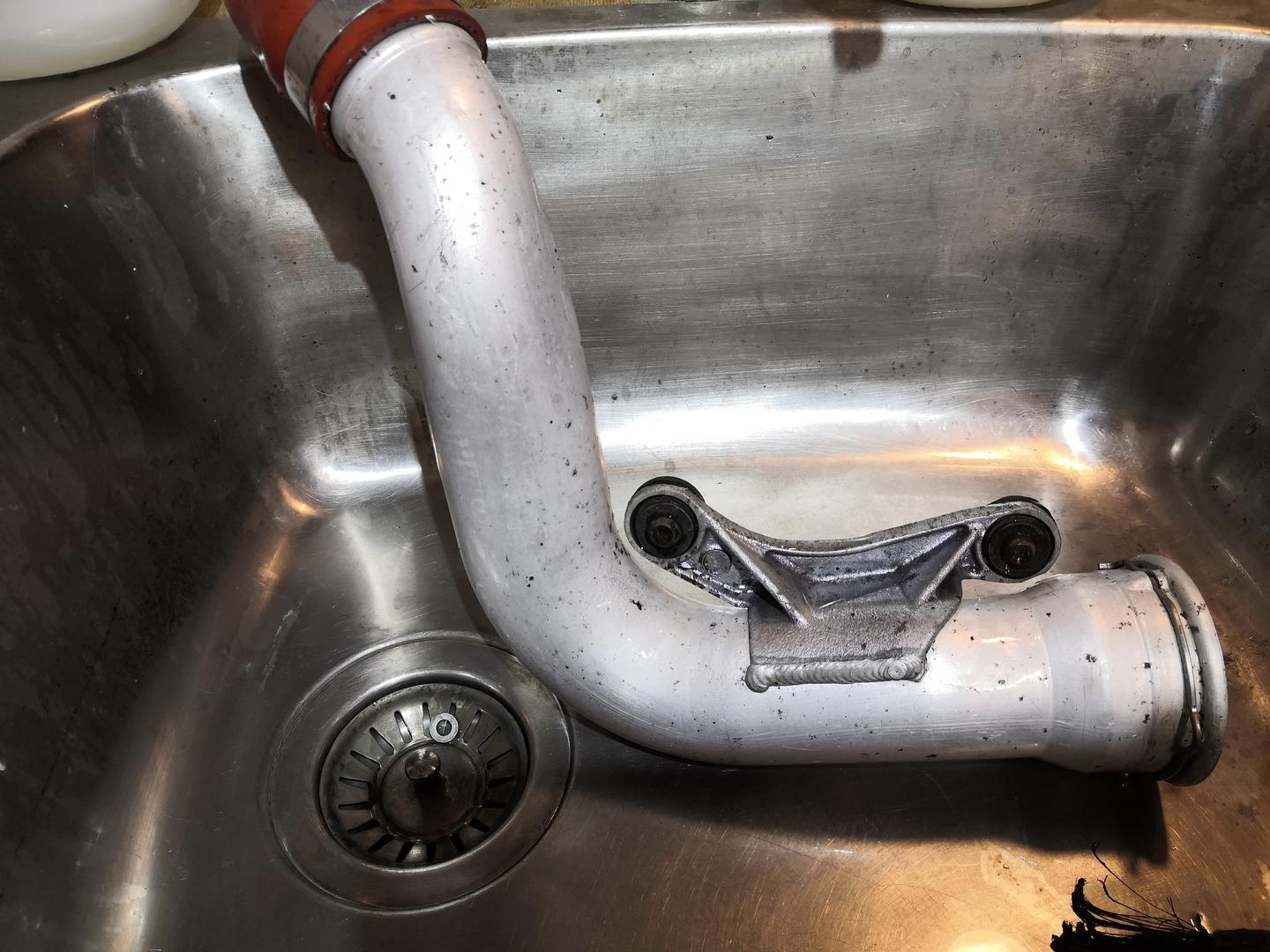

                                              Ahtoputken putsasin happopesuaineella. Laimennussuhde taitaa olla tällä hetkellä 1:4 ja hyvin irtosi lika pois alumiinin pinnalta.

                                              Vaihdelaatikon meinaan kyllä putsata laimentamattomalla hapolla. Se on niin karmeen näkönen. Pitää ottaa valouvat ennen ja jälkeen niin näkee sitten eron.

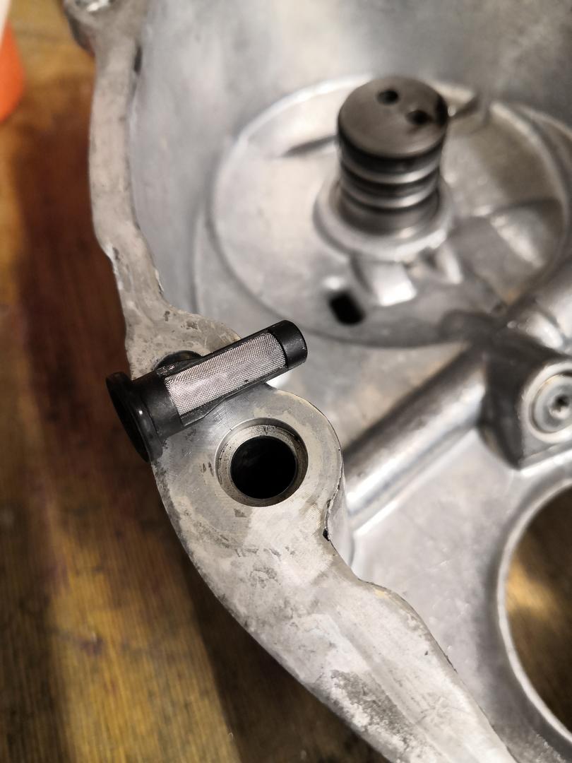

                                              Taas tuli eilen vastaan edellsiten asentajien huolimattomuuksia. Nokkien välisen ketjun koppa on joskus viisauksissa menty liimaamaan tiivisteliimalla kiinni no toki tiiviste oli vielä kananttanut jättää liimojen väliin.
                                              Alla olevassa kuvassa näkyy koppa ja kopan päällä pieni suodatin. Suodatin oli sisältä yli puolillaan tiivisteliimaa. Onkohan tuota suodatinta edes noteerattu kun on tiivisteliimaa laitettu. No onneksi sieltä on kuitenkin vielä öljy päässyt kulkemaan niin on voitelu pelannut.
