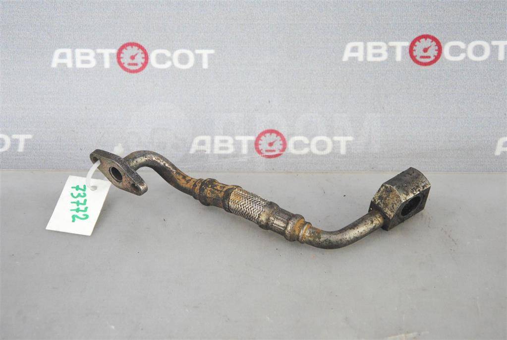

          • varmaan oli jo aiemmilla sivuilla mutta turbon öljyn paluuhan tässä oli tämän näköinen. turbo kun oli irti niin tuo putki lillui täynnä öljyä, ei siis näytä tyhjenevän vapaasti.
            Mulla on tuommoinen toinenki turbodieseli jossa öljyn paluu on peukalon vahvuinen suora putki alaspäin ja sinne ei jää oleksimaan yhtään öljyä.
            pitäsköhän tuohon laittaa joku parempi ratkaisu?
            olipa kyllä aika rajut alaväännöt noilla väärillä turbo asetuksilla, hyvä ettei hajonnu mikään.

                        Turbon öljypaluu putken vaihdoin myös uudempaan paremmin suunniteltuun, tyhjenee sekin ränni paremmin nyt.
