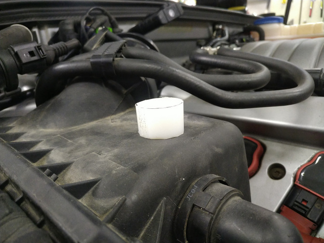

                          Maffin vaihdoin kanssa testimielessä siitä varaosahärvelistä, tuntui että se pieni nykiminen vieläkin pieneni - ja vcds:n kävin sillä loggaan niin sain lukemaksi 182g/s. Jännä.
                          Ja bensahanhaju korkin luona tuntui häviävän kun vaihtoi bensatankin korkin.

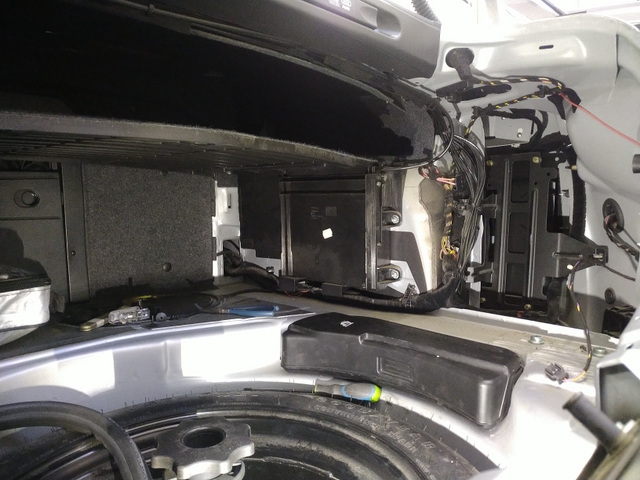

                                Nyt pitää ihan täällä tulla apuja kysymään. Asensin tuon saman kauko-ohjainmoduulin oven sisään ja en saa mitään toimintaa aikaiseksi. Kaikki ovien napit ym. pelaa kuitenkin normaalisti ja kattokin aukeaa normikytkimestä. Johdot triplakatsottu.
                                Voiko tuo olla joku koodaustekninen asia? Ts. pitääkö tuon kanssa olla joku tietty koodaus kun tuolla yllä olet pähkinyt noita koodauksia katon avaamiseksi lukkopesästä ym.? Pistin jo toki myyjällekin postia aiheesta.
                                Viimeksi muokannut juuhok; 2.6.2019, 16:15.
                                  No tota hei ! mä painin samanmoisen ongelman kanssa sen jälkeen kun ton asensin - kunnes tajusin (=luin manuaalin..) että : aina kun käyttää akunkengän irti, se nollaa ikkunoista opitut rajat.
                                  Eli piti käyttää etu ja takaikkunat alhaalla ja ylhäällä - sitten toimi hienosti.
                                  Tein myös havainnon : jos takaluukussa on se kontin laajennusmoodi päällä - eli kattoa ei saa ajettua sähköllä sen päälle - tuota kauko-ohjaustoimintoa käyttäessä se aukaisee kaikki ikunat.

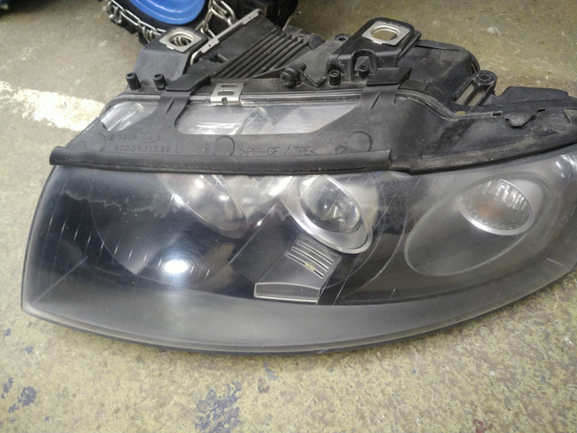

                                    4. tilasin uudet-vanhat ajovalot missä oli kuoret aivan palaneet. Projektina meinasin kokeilla hiomista ja lakkausta, jos sais vähän enemmän eloa ja pidempikestoisen ratkaisun kuin mitä noi turtlen jne ajovalojen kunnostussarjat on.Aika usein joutuu olla putsailemassa kerran käsiteltyjä valoja (kerran siis jo kesäkuussa joutunu siistimään).
                                    5. mittaristoon joko kirkkaat ledit taustavaloiksi lcd-näytöille (sama myös muille laitteille) tai sitten keskinäytön vaihto graafiseen aftermarket osaan.
                                    Kysymyksinä kohtaan 4, koitin laittaa purkufarkun ajovaloja avoon -> no ei kyl sopinut suoraan. Katsoin että ainakin se lampun alapään kiinnitys on erilainen (1 avossa vs 2 farkussa kiinnityspulttia). Samaten yläpäässä pulttien offset on eri. Mutta pitäskö noita pisteosia vaihtamalla käydä umpioiden, vai mittasinko silmällä oikein että ne on oikeasti ne valon kuoretkin erikokoiset ?
                                      Itse olen ainakin ymmärtänyt, että avoon ei sovi sedanin/farkun keulan osat.

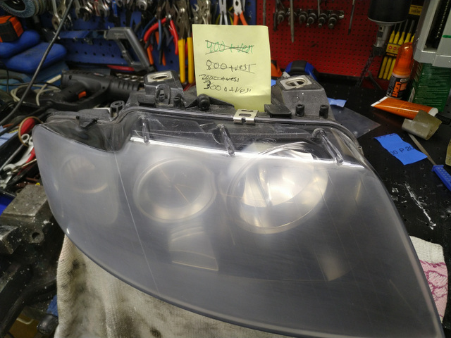

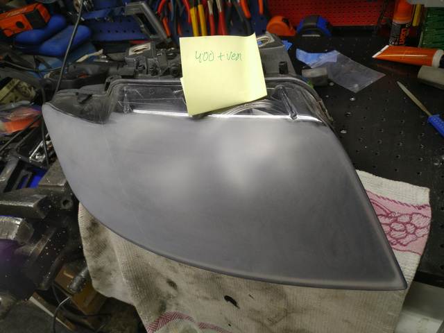

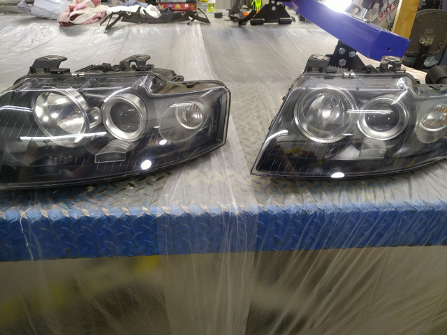

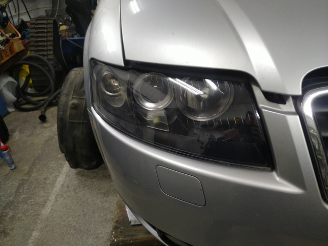

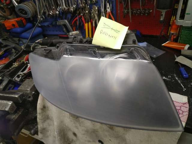

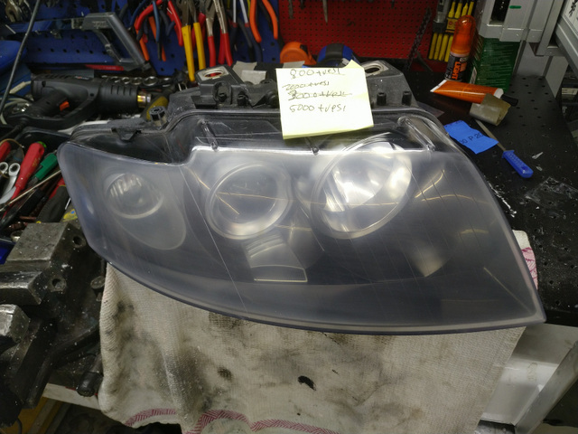

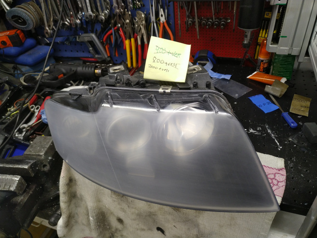

                                          Otin noi ajovalot taas työn alle. Kunnollinen hionta, että saa kaikki vanhat UV-suojat haneen (erottuu ekassa kuvassa yläosassa), ja sit kun saan tallista pois avon ajettua, niin pitää vetää lakka päälle.
                                          Tuolla percotopilla meinasin kokeilla, kun tuota maaliliikkeen kaveri suositteli. Pohjille muovitartunta ja muut perussetit ennenkuin lakkailemaan pääsee.
                                          Heitti vinkkinä myös että käyttää vesiohenteista rasvanpoistoa, poistaa myös ennen maalausta staattista sähköä.
                                          MS-kovettajalla suhde 4:1, mutta tuolle omalla datalehtensä sopivalla parilla lakka haluaisi 8:1 kovetinta..
                                          Samaa käytin maasturin uusille 20" kun piti hioa alumiinille asti, se käy siihenkin puuhaan kun poistaa oksidoinnin ennen lakkausta alta pois.

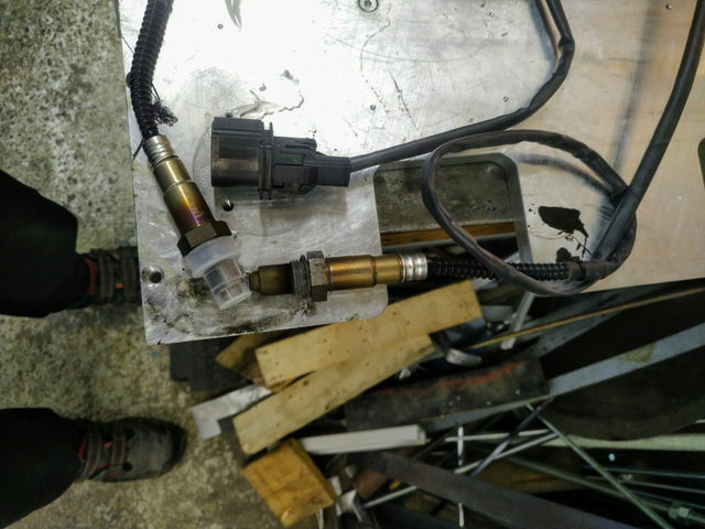

                                          Lambdat vielä vaihtaen TT-speediltä ostettuihin, noi viime kesäksi ostetut taitaa olla kyllä sitä boschin linjan NG kamaa.
                                            Hngnggg !
                                            Ajoin auton pois tallista ---> ihan sika hyvä kytkintuntuma. Taitaa riittää siis se tältä osin.
                                            Lambdat sain tuolta TT-speediltä, mutta auto pihalla kun olin valojen kimpussa tallissa.
                                            Rakentelin "maalauskopin"
                                            Sitten primeri pintaan, taitaa olla oikeasti melko tiukkaa tavaraa : (tuli siis turhan paksusti suihkittua niin otti ja veti harmaaksi ja sitten korkkasi koko muovin pinta)

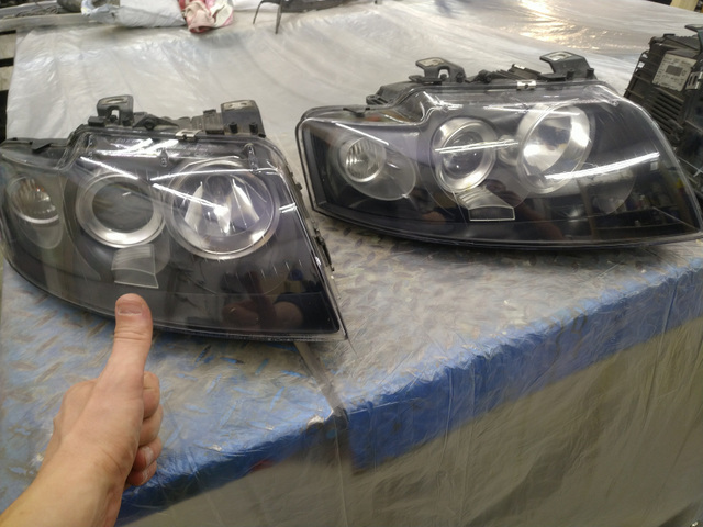

                                            No, tuo oli ebäyn harjoitusvalo, että eiku senku hioo uudestaan, ja varsinaisiin ajovaloihin vähän varovaisemmin primeriä :
                                            Muuten tuli ok, mutta :
                                            1) umpion sisällä olevat moskat ja heijastumat sekä vuosien lika näkyy paremmin. Pirhana.
                                            2) lakkaan tuli tuollaisia "halkeamia", eli ihan kuin ois kuitenkin ollut jossain hiontaurassa rasvaa ? Kuvassa onnistuin ottamaan ehkä kaikkein pahimman pisteen tuohon keskelle näkyviin.
                                            Tätä tuli molempiin umpioihin sekä hauskana juttuna, samaan kohtaan ja samansuuntaisena. Enpä oikein keksi mikä tuon oikein voisi tehdä.. Kokeilen kyllä laittaa autoon paikalleen tuollaisena, jos ei erotu tarkastelukorkeudelta ja lähietäisyydeltä niin saa mennä noin. Jos näyttää autossa ihan paskeelta niin sitten teletappeja lainatakseni "uudestaan"...
                                            Joka tapauksessa on kyllä aivan sikana parempi kuin aikaisemmin näin ensituntumalta.

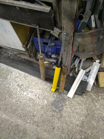

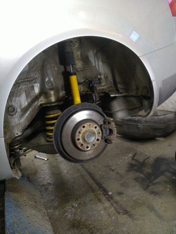

                                            Ainiin, tilasin myös taakse ny vihdoin ja viimein ne uudet iskarit. Otin TA technixit, voi olla että oli vikaostos, tai sit ihan timanttia. Molemmanpuoleisia kommentteja on netti täys.

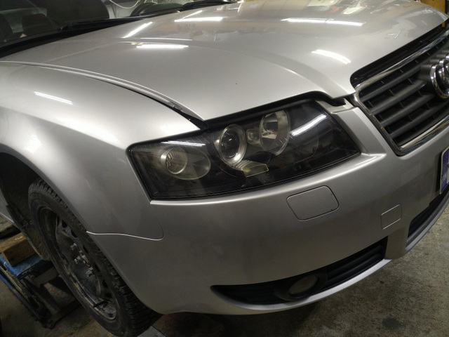

                                              Jotain oli tapahtunut joo noille omille valoille, kun tuli tuo naarmu pintoihin. Otin ja hioin noi projektiumpiot mitkä tilasin ebaystä (tuon epäonnistuneen tartunta-aineen laiton jäljiltä), ja käsittelin ne tartunta-aineella ja lakkasin.
                                              Lopputulema : yhdet hyvät parit sekä yhdet mitkä varmaankin kuitenkin tulee hiottua uusiksi, vaikka ei ne kyllä pihalla käydessään erottuneet, ne raidat siis.
                                              Osaan aavistaa mistä tuo johtuu : varmaankin molempien umpioiden mihin noita jälkiä tuli, niin joko :
                                              alkuperäisen UV-suojan reunan kohdalta olisi vielä pitänyt hioa enemmän, vaikka siinä ei näkynytkään enää mitään rajaa ?
                                              tai hiottu ja ennen tartunta-aineen laittoa teipatessa kaikkea on molemmat osuneet polyestereenipintaiseen suojamuoviin ja siitä on jäänyt joku juttu umpion pintaan, esim staattisen sähkön varaus.?
                                              dunno lol mutta helppohan tua on korjata, kerrankun menetelmänä tämä on aika bueno.

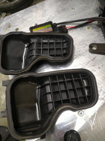

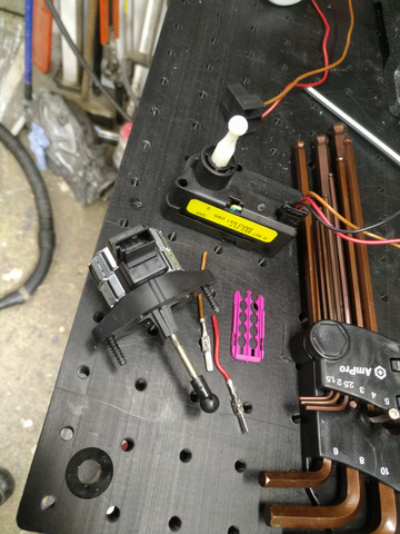

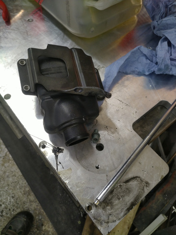

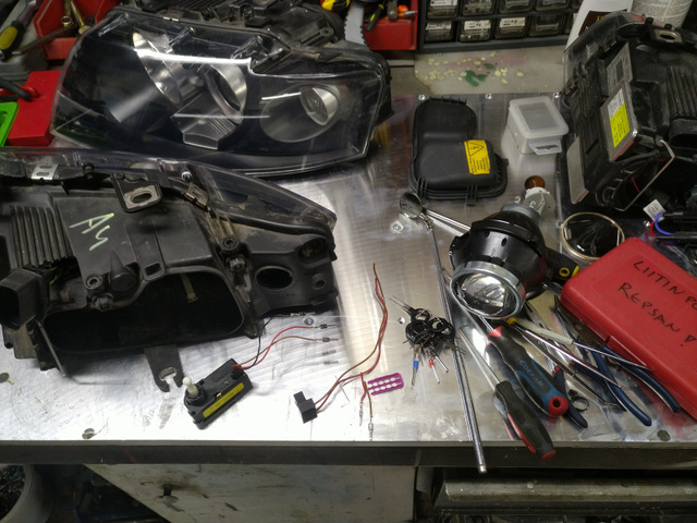

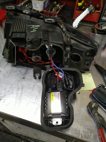

                                                Tulipa valojen kanssa harrastettua. En jaksanut ruveta taas tekemään maalaus/lakkaustilaa, ja hieroa paperilla lakkoja irti -> päädyin että helpommalla pääsen kun vaihdan xenon-umpion romut halogeeni-umpion sisälle.
                                                Kuva todisteeksi, kyllä ne saa purettua. Xenon-umpioista pitää ottaa korkeudensäätömoottori (stepperi-moottori) ja vaihtaa sen halogeeniversion missä takaisinkytkentä, tilalle.

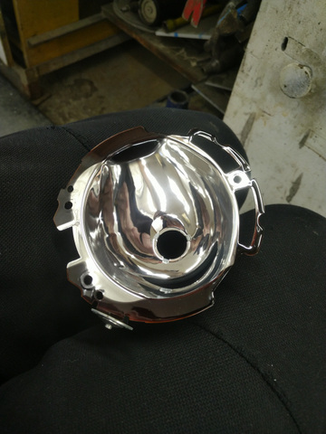

                                                Oli _yllättävän_ hyvät noi halogeeniumpioiden heijastimet. Oikeasti siis tosi hyvät.
                                                Pikkaisen piti jyrsiä takakansista, että sain slim-malliset ballastit umpion sisälle mahtumaan :
                                                Tälläin sen sai sinne sisälle oksipoksi :
                                                Lopputulokseen olen tyytyväinen, vaikkakin olisi näistäkin hyvä ollut sisältä puhdistaa höyryllä.
                                                Vaihdoin taakse ne iskarit :
                                                Ei nuo ta-technixit nyt ainakaan löysemmät olleet kuin nuo vanhat umpiruosteiset. Vaihto oli sinällään tosi simppeli, mutta ois pitäny etupeltoon pestä painepesurilla noi sisälokasuojat. Tuli jonkunverran savea niskaan..................
                                                Ja, laitoin myös sisälokasuojien kuluneisiin kohtiin possua, ajatuksella ja toiveella että se pieni possu riittää reiän tilkkimään minkä rengas on rouhassut - uudestaan rengas ei sinne pääse kiinni.
                                                  Noista umpioiden lakkaamisesta. Eikös ajovalojen muovi ole yleensä polykarbonaattia? Sille ei sitten sovellu tartunta-aineeksi sellainen, mikä sisältää xyleeniä. Ja useimmat muovitartunnat nimenomaan ovat xyleeniä. Polykarbonaatille pitää olla omanlaisensa tartunta-aine, tai sitten jättää sen kokonaan pois. Myös joidenkin lakkojen ohenteena saattaa olla xyleeniä, mikä voi aiheuttaa samanlaisen reaktion.
                                                  Käyttöturvatiedotteen mukaan tuo sinun promoter sisältää 50-100% xyleeniä. En laittaisi tuota.
                                                  https://www.vinnybyrne.com/media/mco...or_895_sds.pdf
                                                  Viimeksi muokannut ilyx; 2.2.2020, 16:48.
                                                    Jaa-a, en mä kyllä tuosta tiedä (siis umpioden materiaalista tai xyleenin sopivuudesta niille). Menin ihan maaliliikkeen ammattilaisen neuvojen perusteella eteenpäin, ja nyt kun sen tartunta-aineen annostelun teki ns. järjellä eikä holvaten, niin kyllä se ihan hyvltä ja lupaavalta vaikutti. Kokemuksensa perusteella kertoi asiasta, että ei ihan sillain täysin urpona vaan latonut puolitotuuksia.
                                                    Ehkä ensi kesä sen sitten kertoo että oliko se tarttunut oikeasti kunnolla pohjaan kiinni ; mutta nyt uskoisin että on tiukassa kuin se myntti navetan seinässä.
                                                    Mitä tuossa voisi siis enää tapahtua ? Kai se vahinko tapahtui silloin kun sen kastelin ekan version märäksi ja se pinta suli vituiksi ? Siltä se kyllä vaikuttikin kun sitä palanutta pintaa hioin, että nyt on tapahtunut muovissa reilua muutosta..
                                                      Tuskin siinä enää mitään dramaattista tapahtuu jos on nyt pysynyt jo hyvin kiinni. Mutta xyleeni tosiaan sulattaa sitä polykarbonaattia niinkuin tuossa huomasit. Saman tekee myös tinneri ja siksi tää kiillotusaihe kiinnostaa kun pilasin prätkän umpion sillä...
                                                      Veditkö tuon 5000 paperin jälkeen enää mitään kiillotusta vai suoraan vaan lakka siihen päälle? Mainostiko se myyjä että onko tossa lakassa jotain UV-suojaominaisuuksia? Tavallisessa 2k akryylilakassa tuskin on kovin kummoista.
                                                        Siis tuo 5000 paperi oli viimeinen hionta, sen jälkeen tartunta-ainetta ja sitten lakka päälle. Tuossa lakassa käsittääkseni on UV-suojaominaisuus,

                                                          Vaihdoin noi lambdat. Olihan se oikeanpuoleinen kyrbel vaihtaa.
                                                          En tarkistellut vielä ageing-factoria ecusta, kun en löytänyt avaimia. Tulevat varmaan jossain vielä vastaan, oiskoha muksut piilottaneet..
                                                          Lambdassa hassuna nyanssina : noi mitkä aikaisemmin tilasin ebaystä, oli ilman tuota lämpösyklin jälkeä. Oiskohan uudet sit paremmin valikoituneita yksilöitä, kun on näemmä oikeasti testattu jossain penkissä (olivat siis muuten kyllä noettomat, että oisko ihan kalibrointikaasulla tsekattu).
                                                          Revin imuputkesta samalla helmholzin mäelle :
                                                          Tuli sieltä kun vähän taittoi kiinnityskorvaa, ilman siis että joutu purkamaan polttoainekiskoa tieltä.
                                                          Sit otin ja sorvasin jyrsimellä tulpan halkaisijaltaan 32mm PA-66 matskusta (suomeksi, avaruuspöytään kiinni vanha leikkuulauta mikä on nylonista ja sit ympäri kehän soittaen)

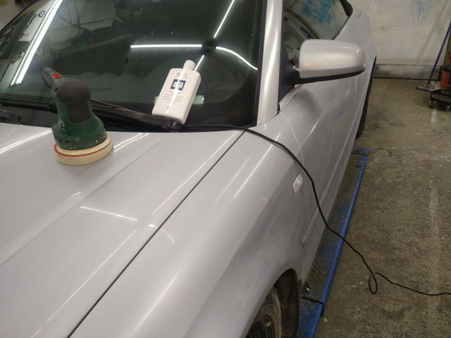

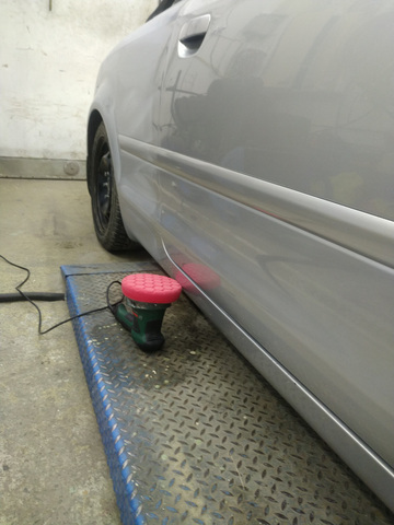

                                                            hieroin tyynyllä vahan pintaan
                                                            https://repsa.kuvat.fi/kuvat/Avo2/ke...308_140607.mp4
                                                            Siitä vahauksesta tuli kerrassaan kelvollinen. On syvä kiilto hei.
                                                            Mikronaarmut tuntui tulevan jonkin verran esille, ostin jo varuiksi antiswirl-kiilloitusnestettä, että voi joskus kokeilla sillä kiillottaa. Nyt ei ole kyllä oikeasti tarvetta.
                                                            Katonkin käsittelin autoglymin kattosuoja-aineella + pesuaineella : vaikka katto oli näennäisesti puhdas, ja olen sitä pessyt + pitänyt hyvänä : kummasti siitä kankaasta vaan irtosi siihen kovaan vaahtomuovinpalaseen vaan moskaa.

                                                              Click image for larger version  Name:	IMG_20200406_191855.jpg?img=smaller.jpg Views:	0 Size:	117,1 Kt ID:	1882310
                                                              Kaivoin vahvarin esille ja tsekkasin että mitäs mallia se oikeasti on. Jos nuorenisi kun laittaa isomman vahvarin ja ulkoisen saatanallisen ison subbarin. Tai ainakin kontista ison tilan vievän.
                                                              Todennäköisesti en nuorene ja ämyri ei konttiin mahdu.

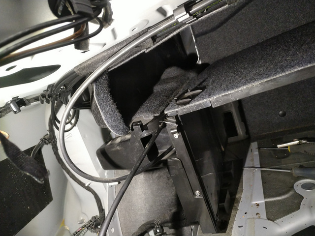

                                                              Mutta se oikea syy : on tuo nostettava tavaratilan katto, ollut vähän hankalaliikkeinen. Ja nyt se ei enää nostanut juuri mitään. Purin posken auki ensiksi oikealta ja katsoin oisko siellä vika - ei ollut.
                                                              Click image for larger version  Name:	IMG_20200406_195948.jpg?img=smaller.jpg Views:	0 Size:	122,7 Kt ID:	1882311
                                                              Mutta tuollahan se oli vasemmalla. Vaijerin kuoressa näkyi useammassa kohtaa jälkiä, että on välillä aina hyppinyt pidemmälle, kunnes nyt tänään testatessa hyppäsi viimeisen kerran aivan turhan pitkälle.... Tuo ylempi vaijeri tulee siitä linkulta ; sen tuloliityntä tuossa irtonaisena tuon koristematon päällä. Eli ei ihme jos on vähän huonosti noussut, liekö melkein 20v ikää jo näkyä.
                                                              Pitää miettiä kuinka tuon saa toimimaan pysyvästi, ehkä menee 2k-metallin linjalle / lisäkannakoinnin teoksi. Irti ainakaan tuota ohjuripakettia en saanut tuolta, vähän hankalan oloinen härveli.
