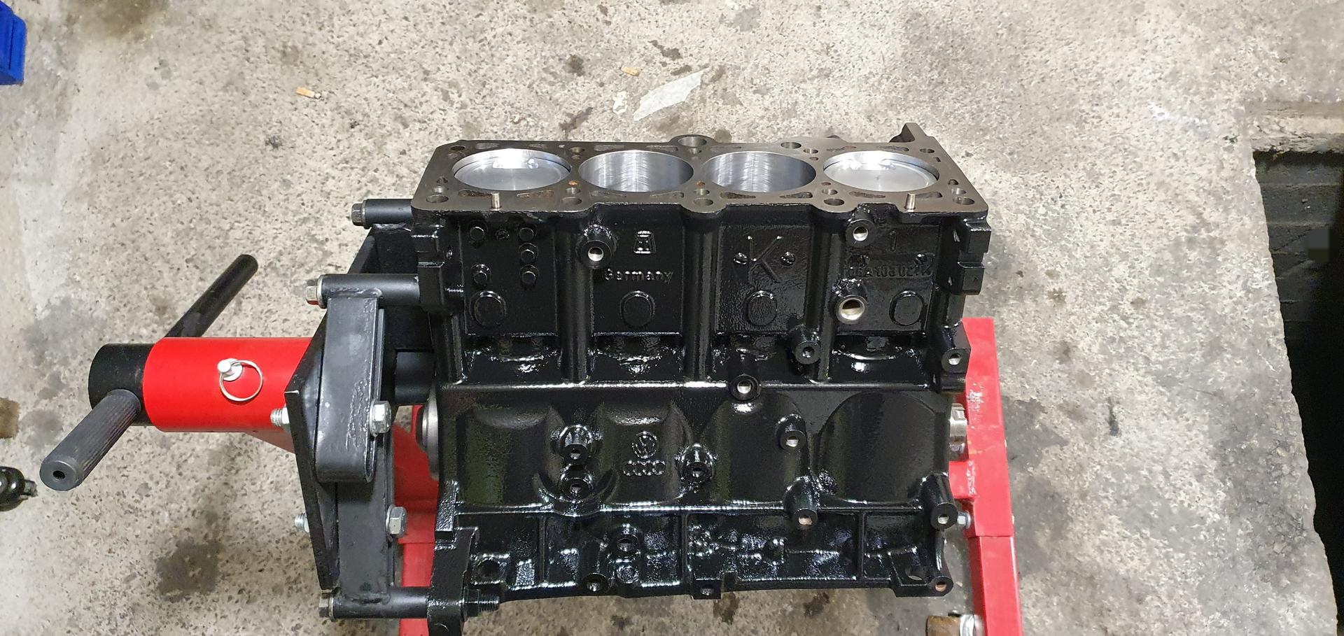

              Kesäkuussa vein lohkon ja männät kuopion venttiilipajalle koneistukseen, jossa tarkoitus oli porata lohko ylikokoon, dekkitaso oikaistiin ja laakerilinjat tarkistettiin, kampiakselin kaulat kiillotettiin, sekä uusi ketjupyörä vaihdettiin kampuranpäähän sillä aikaa kun odoteltiin i.e:n veivejä saapuvaksi, jossa menikin lopulta 6viikkoa luvatun 2vk sijasta.
              Veivejä odotellessa vein sitten kampiakselin, dampperin, ja vauhtipyörän tasapainoitukseen. No tasapainoituksesta oli alkujaan vähän puhetta, että n. viikonpäästä osat olisi noudettavissa, mutta taisihan sekin kestää kaikkiaan liki 5vk, ennenkuin osat oli minulla taas käpälässä ja kiikutinkin ne pikimmiten venttiilipajalle, jotta lohko voitaisiin kasata loppuun. Samalla vein jo puolenkymmentä kansi aihiotakin venttiilipajalle, jotta saavat mieleisestään tehdä sitten toimivan kannen.
              Vauhtipyörän kanssa jouduin turvautumaan vielä erinäisitä syistä sitten helinin konepajan palveluihin ja he hoitivat asiallisesti vauhtipyörän kunnostuksen/sovituksen s2 kytkinpaketille loppuun, kun se ensimmäiseltä pajalta jäi hieman puolitiehen.
              Näitä koneistuksia odotellessa tutkailin audin kennoja ja samantien sitten tilasinkin uuden ilmastoinnin kennon, ennen kun rupesin sovittamaan uutta välijäähdytintä keulalle, koska ilmeinen syy välijäähy ongelmille oli tukossa oleva ilmastoinnin kenno joka sitten haittasi ilman läpikulkua merkittävästi, joten se uusittiin. Nyt ahtolämpöjen kanssa ei enää ole ongelmia, kun entinen pieni välijäähykin vaihtui vähintäänkin riittävän kokoiseen bilteman cooleriin. Sovitushommat meni sen verran tarkalle, että puskurista jouduin ottamaan sisäpuolelta melkeen kaiken ylimääräisen poikkeen rälläkällä ja vingulla, sekä sumarit saivat väistyä ahtoputkien edestä.

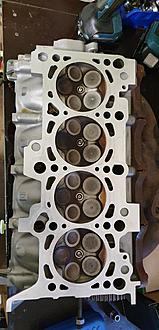

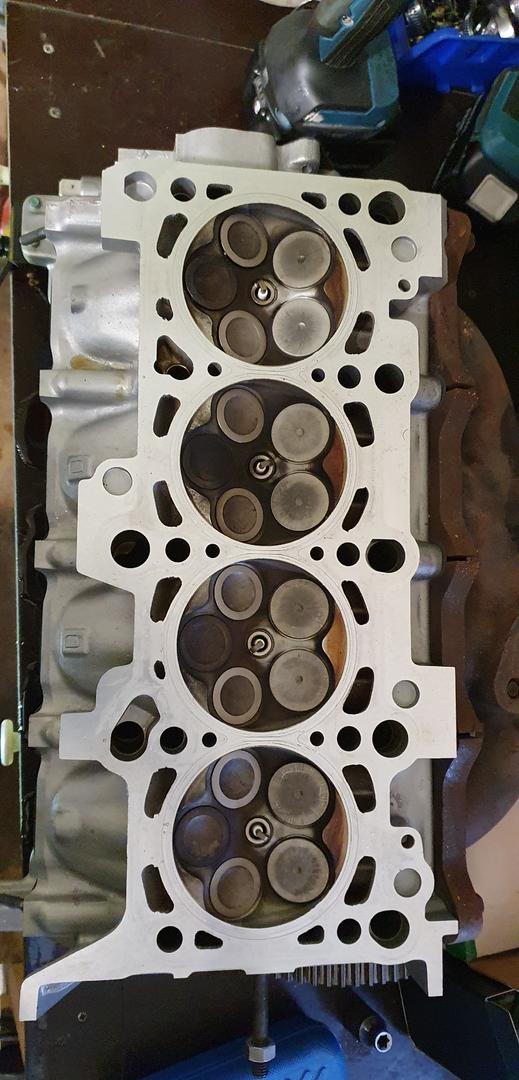

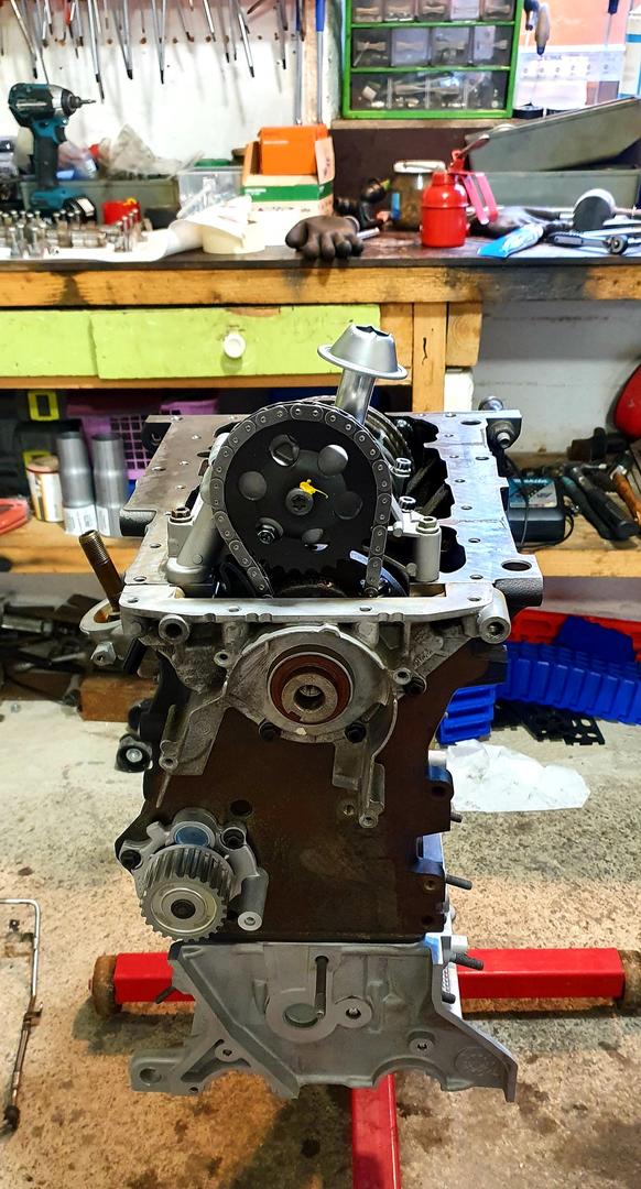

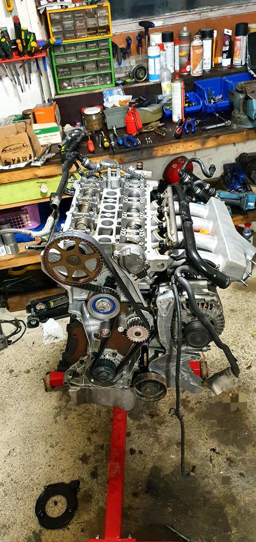

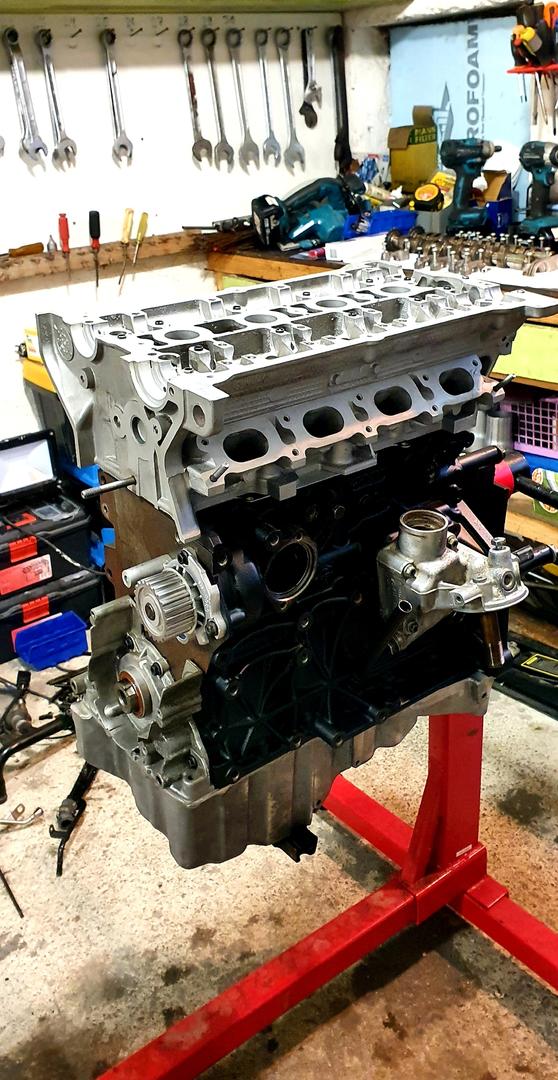

                Kun lohko ja kaikki muut osat saatiin viimein tallille, niin aloitin homman ensimmäisenä lohkon maalauksella ja siitä sitten pikkuhiljaa konetta niputtamaan kasaan.
                Kasauksen kanssa nyt ei sinällään mitään ihmeellistä ole, koska kaikkihan menee ihan plug&play paikalleen. Toki kasatessa kannattaa hieman miettiä järjestystä, ettei turhaan laita jotain osaa paikalleen ja kohta sitten irrottaa sitä kun joku osa tai pultti ei mahdukaan enää menemään. Pakosarjaan hitsailin nipan pakopainemittarille ja downpipeen lisäsin yhden lambdapaikan lisää seosmittariavarten.

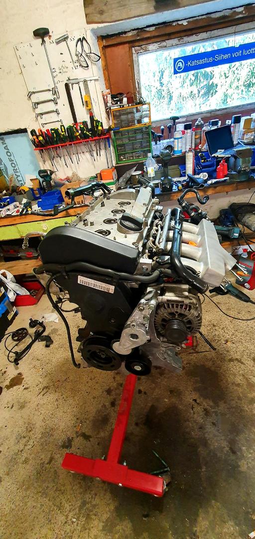

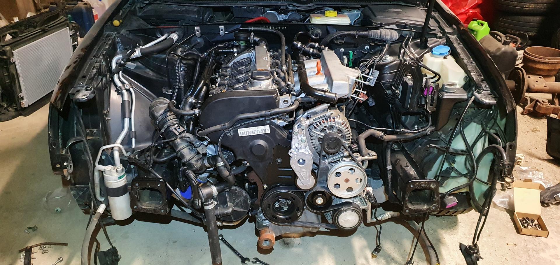

                Siinä sitten tuli jokunen yö puuhasteltua töiden jälkeen konetta nippuun ja viimein sain sen siihen pisteeseen, että voin sen nostaa konehuoneeseen. Jossain vaiheessa meinasi jo usko loppua kyllä tuon kanssa nujutesssa, kun väsymys alkoi painaa vähien yöunien takia ja virheitä alkoi tulla aivan liikaa, mutta niin vain 03.10.20 lauantai päivänä auto oli nipussa ja ensisavutkin tuli kun avaimesta käänsi.
ID:	1903469 Click image for larger version
                Siinä sitten tuli auto pyöriteltyä lämpöiseksi, tarkistettua mahdolliset vuodot ja lisäiltyä nesteet. Ensimmäiselle koeajolle lähdettiinkin hetimiten.

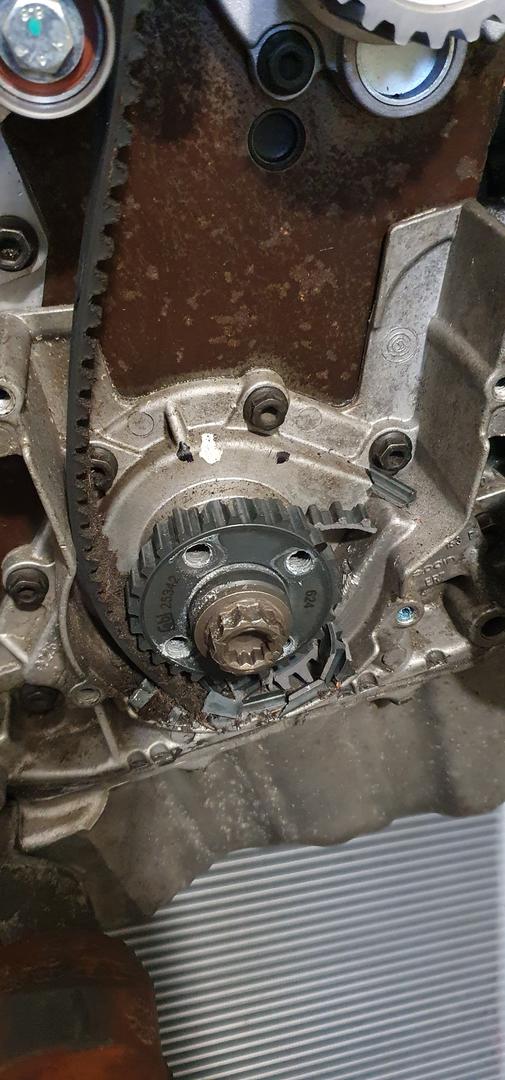

                  Elikkä siis, pääsin kuin pääsinkin kuopioon astikka ja siinä sitten illanpäälle kävin vielä kaverin tallilla korjaamassa puuttuneet etuvilkkupolttimot, mitkä oli epähuomiossa jääneet asentamatta, kun keulan löin nippuun kotitallissa. Siinä kun vilkut saatiin pelaamaan, niin ajelin kaverin luokse auton odottelemaan maanantain katsastusta.

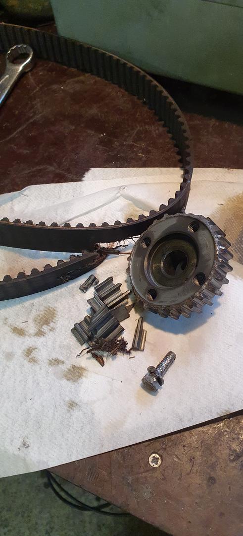

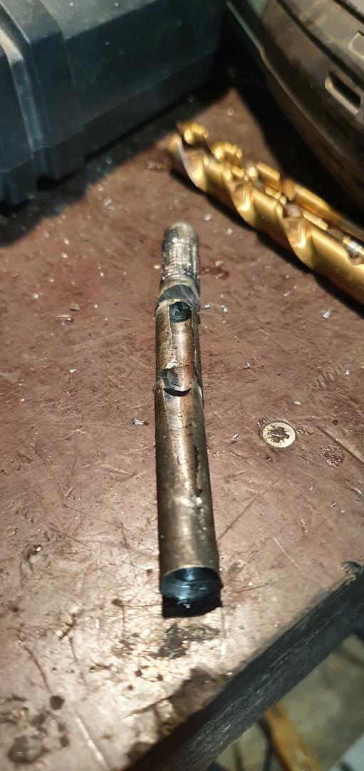

                  Juuri kun pääsin pihaan, niin ihmettelin pientä räpätystä mikä kuului noin 2 sekunnin ajan?
                  No peruuttelin auton ruutuun ja jätin pyörimään ääntä ihmetelläkseni, koska ääni kuului aina, kun rattia liikautti, niin ajattelin apulaitehihnan olevan paskana. Siinä sitten konepellin aukaisin ja samalla hetkellä auto sammuikin sitten siihen, konehuonetta pimeässä tutkiessa en löytänyt mitään ihmeellistä ja sittenpä kokeilemaan autoa uudestaan tulille. No sehän pyöri startilla, kun tulpaton mopo, höötötöhöötötöhöötötö?
                  Siinä hikikarpaloita otsalta pyyhkiessä mietin pahinta mahdollista skenaarioita ja sehän se perkele kävi vielä toteenkin kun kurkkasin jakopään suojienalle, jotka olikin valmiiksi raollaan ?
                  Siinä kun sitten noidun kaiken maan ja taivaan väliltä ja välissä piti jo vitutus kahvit käydä juomassa, niin lähdin uudella tarmolla tutkimaan, että helvetinkö takia se hihna katkesi ja syykin löytyi äkkiä, sillä nokka-akselin asentoanturiltahan oli pultti karannut ja arvata saattaa missä se on.

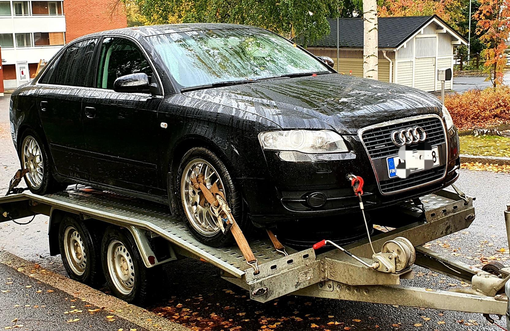

                  Jätin romun sikseen ja peruutin katsastus ajan. Muistin samantien kun näin puuttuvan pultin, että tuo se perkele jäi kirimättä ja laittamatta, kun aikaisemmin olin silmät ristissä väsyneenä kasannut tuon ja heitin anturin vain höplälle paikalleen, että kirin sitten seuraavalla kerralla kun tulen mottia kasaamaan, no arvaa muistinko ?
                  Eipä siinä auttannu muu, kun lyyä romut traileriin, kyyti omalle tallille ja vehkeet levälleen. Parin tunninpäästä oltiinkin kansi kainalossa menossa kohti venttiilipajaa jälleen, mutta tälläkertaa vain tarkistettiin tuliko kanteen vahinkoja vai ei, koska mitään selvästi näkyväähän ei ollut tullut ja ei koko konetta olisi loppujenlopuksi tarvinnut edes purkaa, koska mitään vikaa ei ollut muuta kuin kampuran stefakotelossa, sekä luonnollisesti uusin koko jakopään kaikkine romuineen.

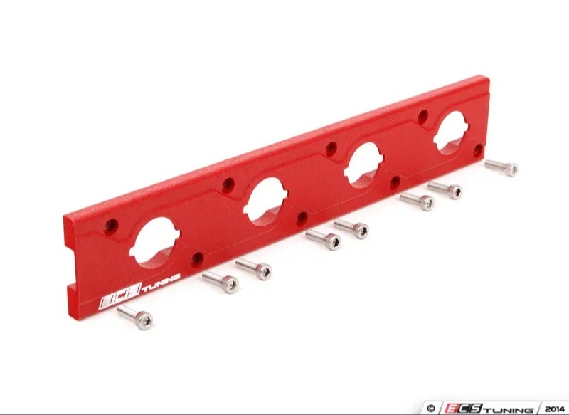

                      Lääkkeeksi kyllä tuli ensialkuun laitettua myös inan kylmemmät rs4 mallin sytytystulpat (FR6KPP33+), sekä tilasin R8 puolapaketin ja siihen jenkeistä ECS Tuningilta sopiva sovitepala, jotta puolat istuu nätisti paikalleen.

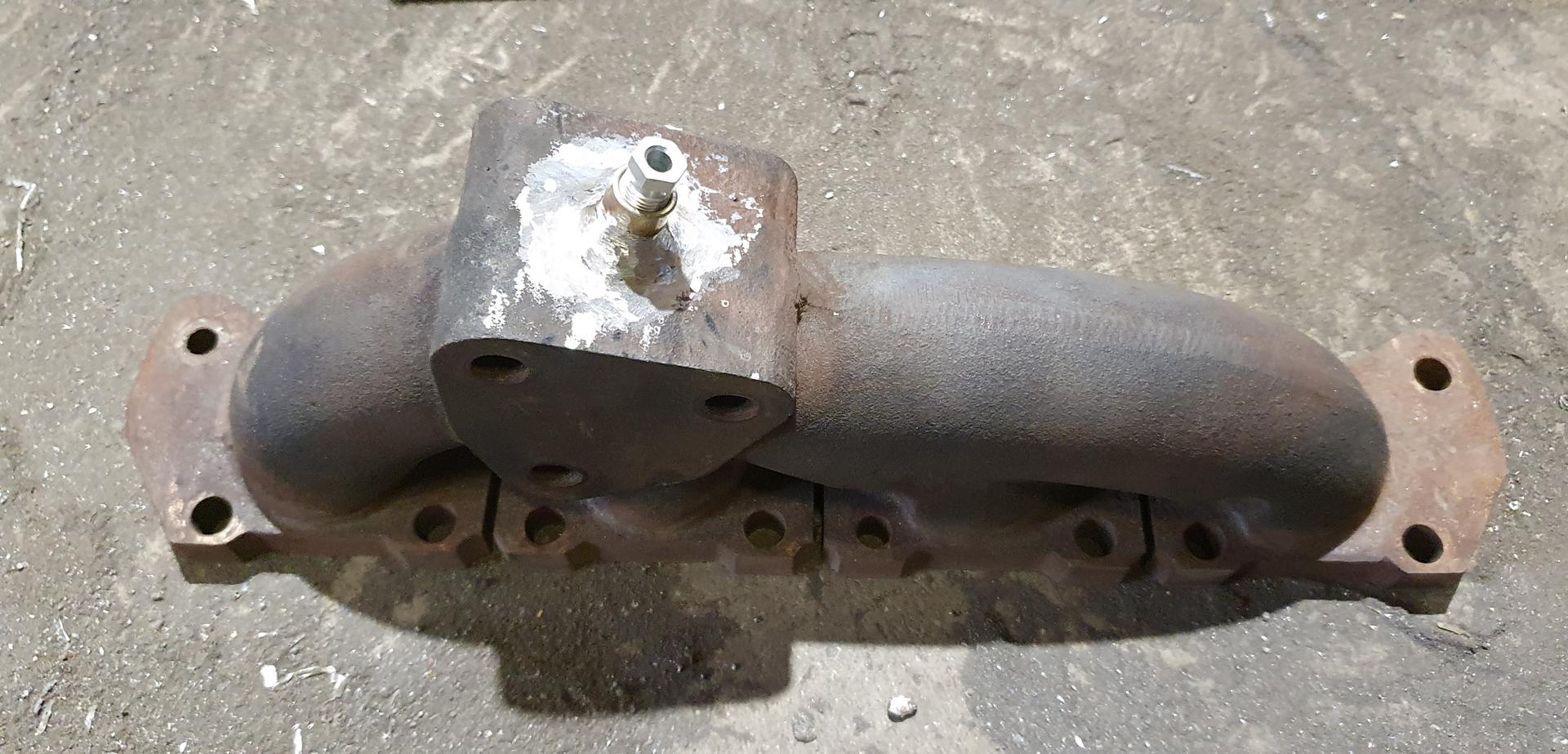

                        "R8 puolat" :) Noita on monissa eri malleissa.
                        Oliko kansi mennyt kieroksi, vai ihan varuiltako se oikaistiin?
                          Juu, näitä puolia tosiaan käytetään lähes joka mallisarjassa jossain koneessa, mutta näille on syystä jostain käsittääkseni tullut "yleinen" nimitys "R8 puolat" ja kuulostaahan se hienommalta. :) Punahattuisia taisi löytyä katoloogien mukaan ainakin kolmea eri pituuttakin, varmaan olisi ollut ihan suoraan passelin pituinenkin ollut, mutta kun faktaa en löytänyt pikaseen, puolien eroista, tai "R8" puolan hyvyydestä suhteessa muihin vastaaviin puoliin.
                          Kansi oli käsittääkseni suora, mutta jotain pientä monttua oli ollut jonkun liekkirenkaan kohdalla, niin vetivät varulta suoraks.
                            finjectorilla taitaa olla ainakin aika kattavasti kerrottu nuo punaiset puolat, ja minkä "normalin" osanumeron korvaa mikäkin. Sieltä lunttaamalla tilailin aikanaan itse sopivanmittaisen punakorisen puolasetin eikä tarvinnut näin noita "adaptereja" väliin mutta onhan ne eräänlainen koriste sitten siinä venakopassa , jos tykkää :)
                              Ne pituudet on vakiot. Ihan merkkiliikestä saa punaisena, vaikka 1.8t.
                                Juu finjectorilta lunttailin myös ja suoraan käypäset olisi saanut, mutta vieläkään en ole mistään löytänyt tutkittua faktaa esimerkiksi pitkien "R8" puolien ja lyhyempien tavallisten puolien tehosta, että antaako esimerkiksi mustat 60kv ja kaikki punaset sitten 100kv?

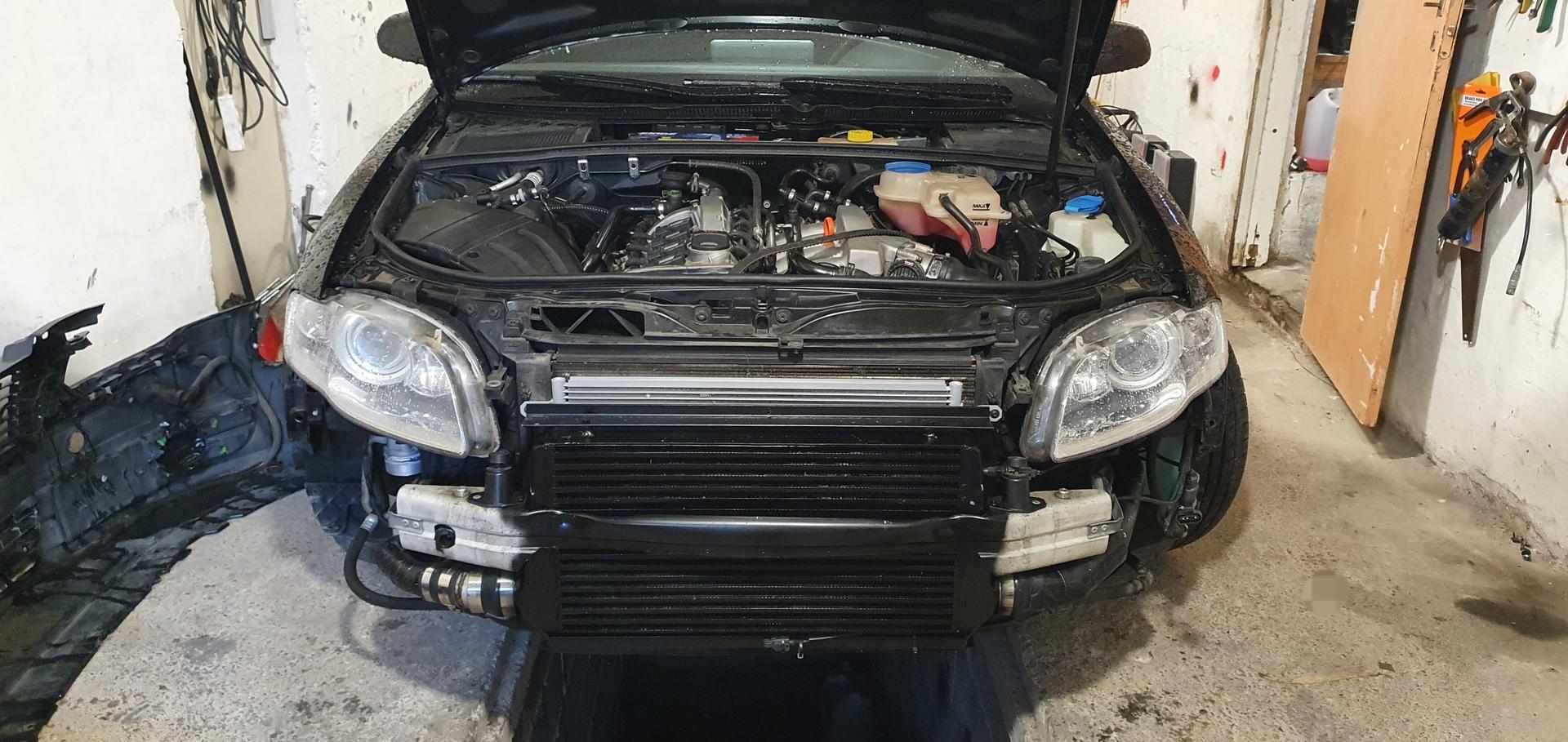

                                    Pitäisköhän sitä vähän päivitellä kuulumisia tännekkinpäin. Viimetalvena vehkeet saatiin rokkaamaan ihan mukavasti lukuunottamatta, että helmi/maaliskuussa raidetanko päätti sylkäistä nesteet pihalle. Sitä ennen kuitenkin tuli audin nokalle asenneltua Lazerin ST-4 lisavalot ja viimasuojaa väkästelin, kun lämpenemisongelmia tuli ensimmäisillä kovemmilla pakkasilla, mutta syy löytyikin jo antautuneesta termostaatista.

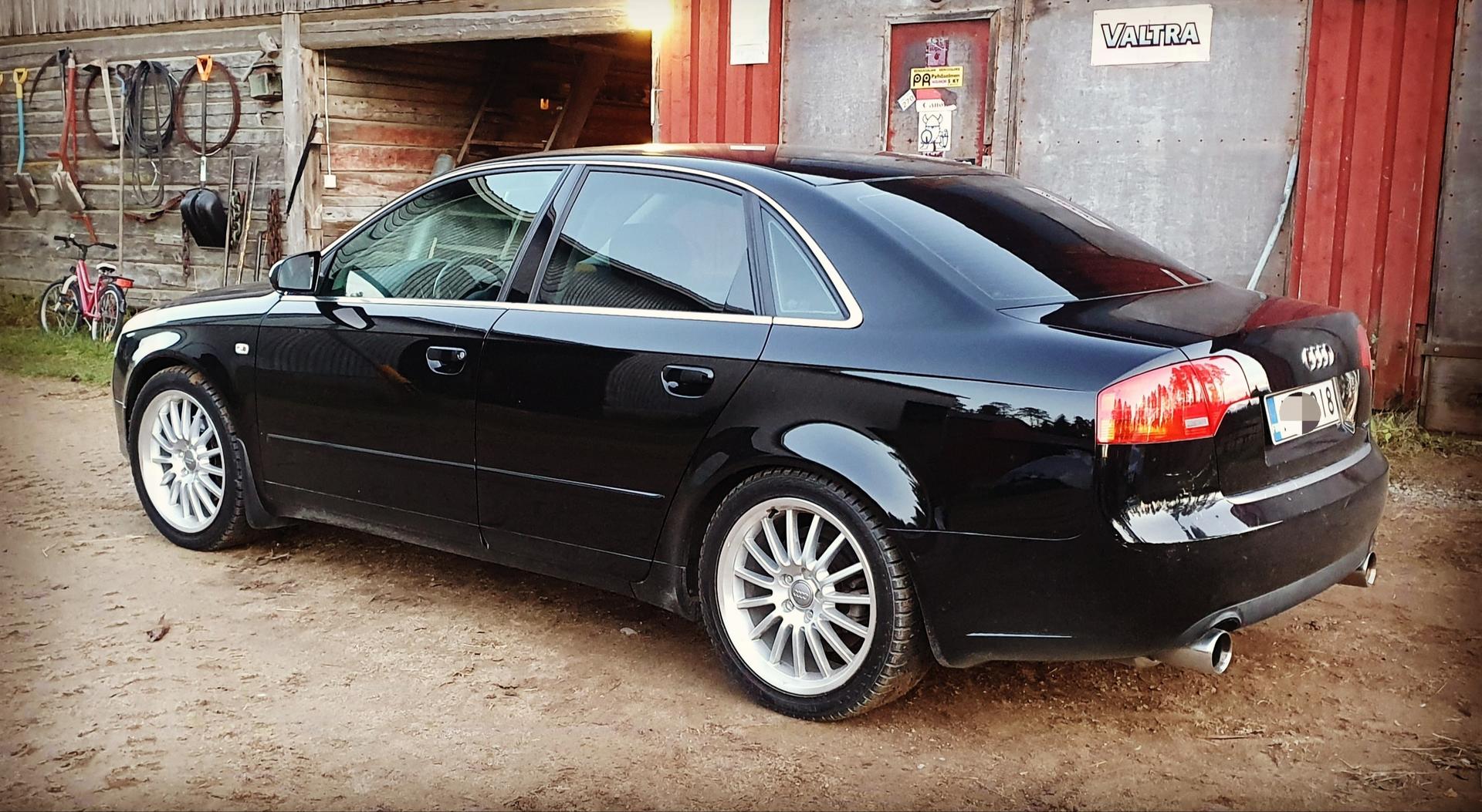

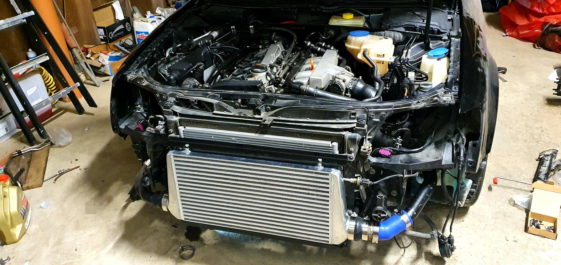

                                    Siinäpä jäi siltä erää audi taas talliin rojottamaan ja tuli haettua tuollainen 290tkm ajettu 2,5tdi caravelle hoitamaan auton virkaa, kunnes tangon jostain irti saa. Tuossa kaiken kiireen keskellä, sitten laittelin heinäkuussa uuden raidetangon paikalleen joka saapui päivässä iisalmen lh-osalle, kun edellispäivänä soitin, hintaakaan ei jäänyt kuin 340€ sille tangolle. Aikaisemmin kevät-talvella kyselin kaikki varaosaputkat lähideudulta ja mistään ei tankoa silloin saanut.
                                    Vaihtohomma oli niin kiireinen, että ei siinä joutannut kuvailemaan, mutta homma itsessään on kyllä niin yksinkertainen, ettei siinä paljon kertomista ole, mutta pääpiirteissäänhän se meni niin, että keulan tunkkasin pukeille, eturenkaat irti, vasemmaltapuolelta raidetangon roiskesuojamuovi irti, sekä raidetangonpäät molemminpuolin. Sit irroitin letkut siitä kuskinpuolelta tangosta, kolosta josta sen läpän poistin, sisäjalkatiasta ratin alusmuovi poikkeen, rattiakseli irti tangosta, sen jälkeen vain kaksi pulttia konehuoneen puolelta pois 12-kanttisia 10mm ja yksi pultti alapuolelta ihan hydeletkujen vierestä (tämänkin saa avattua siitä samasta läpän reijästä, eikä alle tarvitse kömpiä). Sittenhän siinä ole muutakun kiskasee tangon kartanolle ja uusi paikalleen samassa järjestyksessä.

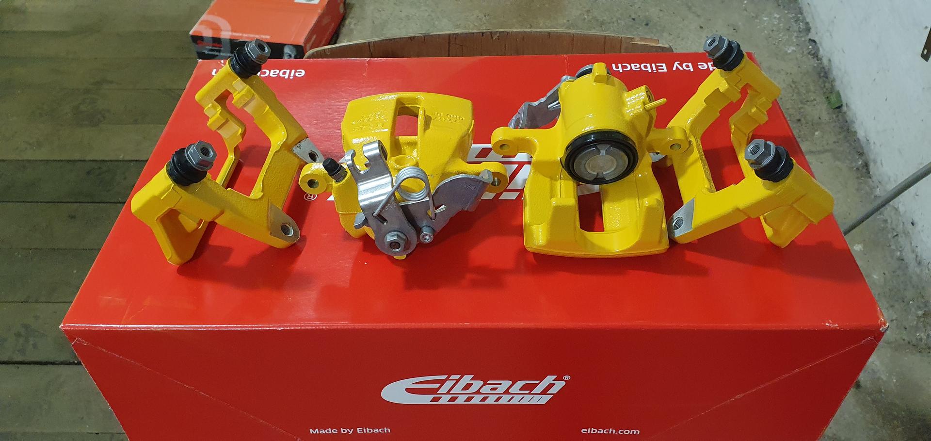

                                    Listastahan tälläkertaa tuli seuraavan näköinen;
                                    Etujarrut (1LA) 320x30mm ATE
                                    -Jarrupalat Brembo P85 084
                                    -Etujarrulevyt 320mm, Brembo 09.B972.11
                                    -Satulan Kannakkeet
                                    -Satulat
                                    Takajarrut (1KW) 288x12mm Lucas
                                    -Levy> 8E0 615 601M, Brembo 08.A332.11
                                    -Palat> 8E0 698 451J, Brembo P85 073P
                                    -Kannatin> 8E0 615 425H, BDA914
                                    -Jarrusatula> 8E0 615 423(4)H, BHS1026, BHS 1027
                                    -Jarrukilpi> 8E0 615 611P (pienemmän 255mm levyn kilpi toimii myös näiden kanssa)
                                    -Mäntä> 41mm

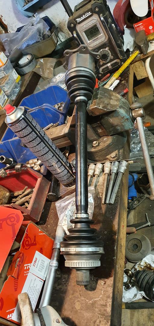

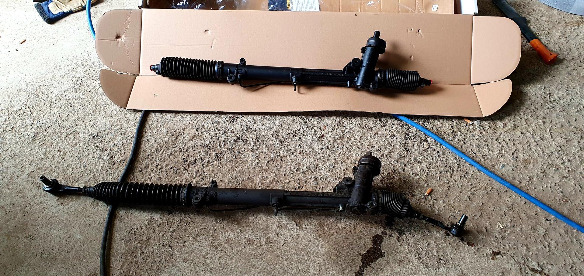

                                    Tarkoitusham alkujaan oli vaihtaa vain tuo rikkinäinen etupyöränlaakeri nopeasti, mutta eteen olin jo aikaisemmin haalinut nuo paremmat jarruosat ja ajattelin niitä päivitellä samalla, koska autossa alkujaan on 312mm jarrut edessä, sekä 255mm jarrut takana alustamalleilla (1LP) ja (1KP). Ja nekin oli jo aivan loppunsa edellä. kuvittelin laakerinvaihdon olevan sellainen nopea näppäystyömaa, mutta niinhän siinä kävi, että ensin seurustelin sen ylätukivarsia pitelevän pitkän pultin kanssa n.2h per puoli, kun niitä poraili, sieltä poikkeen.
                                    Ja sen jälkeen vielä laakerikin oli tarrautunut senverran huolella, että prässin ääreenhän se piti lähteä koko olkavarsi kainalossa, kun oli niin hyvästi hapettunnut kiinni pesäänsä.

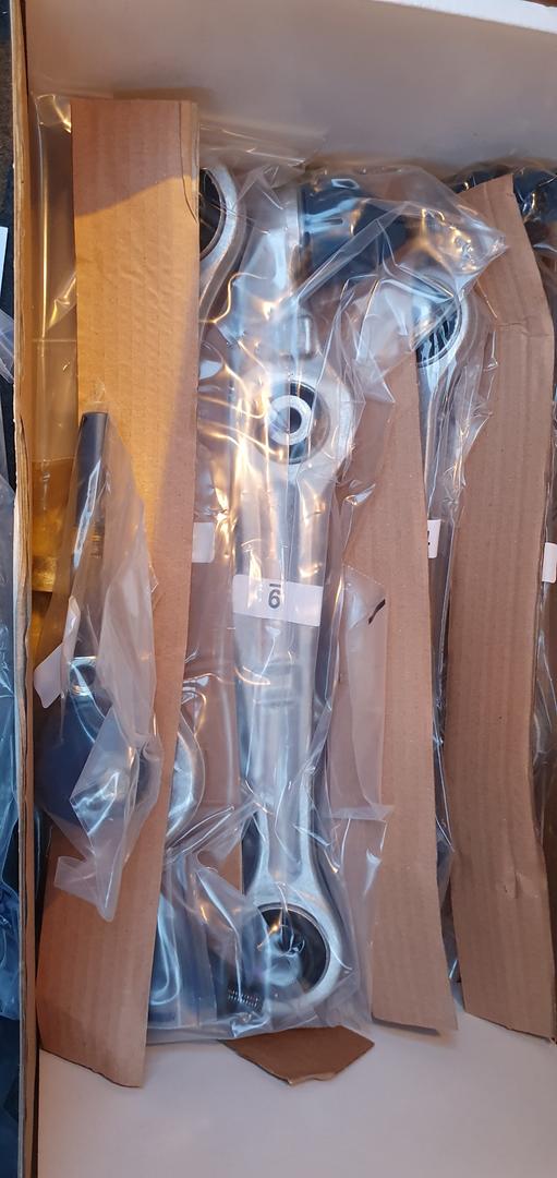

                                    Seuraavalle hankintalistalle otan jo varuilta hyllyyn nuo uudet olkavarretkin, kun aika hyvästi on montuille hapettunnut nuo pesät nuista, mutta ei se laakeri sieltä kuitenkaan karkaa mihinkän ja nyt kaikkia osia kasatessa laitoin keraamisen asennustahnan jokaikiseen väliin, helpottamaan seuraavaa kertaa. Ja tosiaan vaikka laakeri ääntikin vain kuskinpuolella, niin purin keulan molemminpuolin ja uusin kaikki laakerit, tukivarret, nivelet etc siinä jälleen kerran mielessä yhdenpysähdyksen taktiikka. Autossa tuntui pientä ravistusta koeajolla jolloin etupyöränlaakerivian havaitsin, joten siksi varuilta ajattelin vaihtaa myös vetonivelet. Ja jotta asiat ei menisi liian helpoksi, niin ensimmäisessä paketissa tuli vääränmalliset nivelet, tai oikeastaan ne pitäisi käydä minun autoon, mutta en ymmärrä miksi minulla booriosa on pienempi 24hampainen, joten annoin 34hampaiset nivelet kaverille jonka b7;skaan ne taas meni suoriltaan, ja tilasin uudet sisänivelet sitten vanhan nivelen sarjanumeron perusteella. muutenhan kaikki oli lähinnä pulttaa uutta osaa kiinni kaikilta osin, enkä silloin oikeen joutannut edes kuvailemaan tekemisiäni, joten laitetaan nyt vain muutama räpsy mitä sattui puhelimesta löytymään

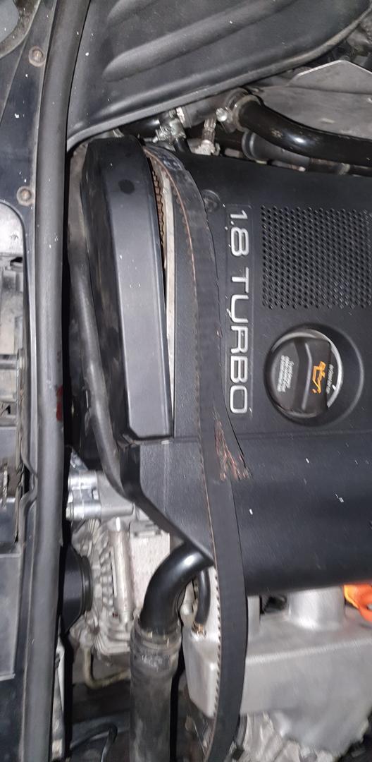

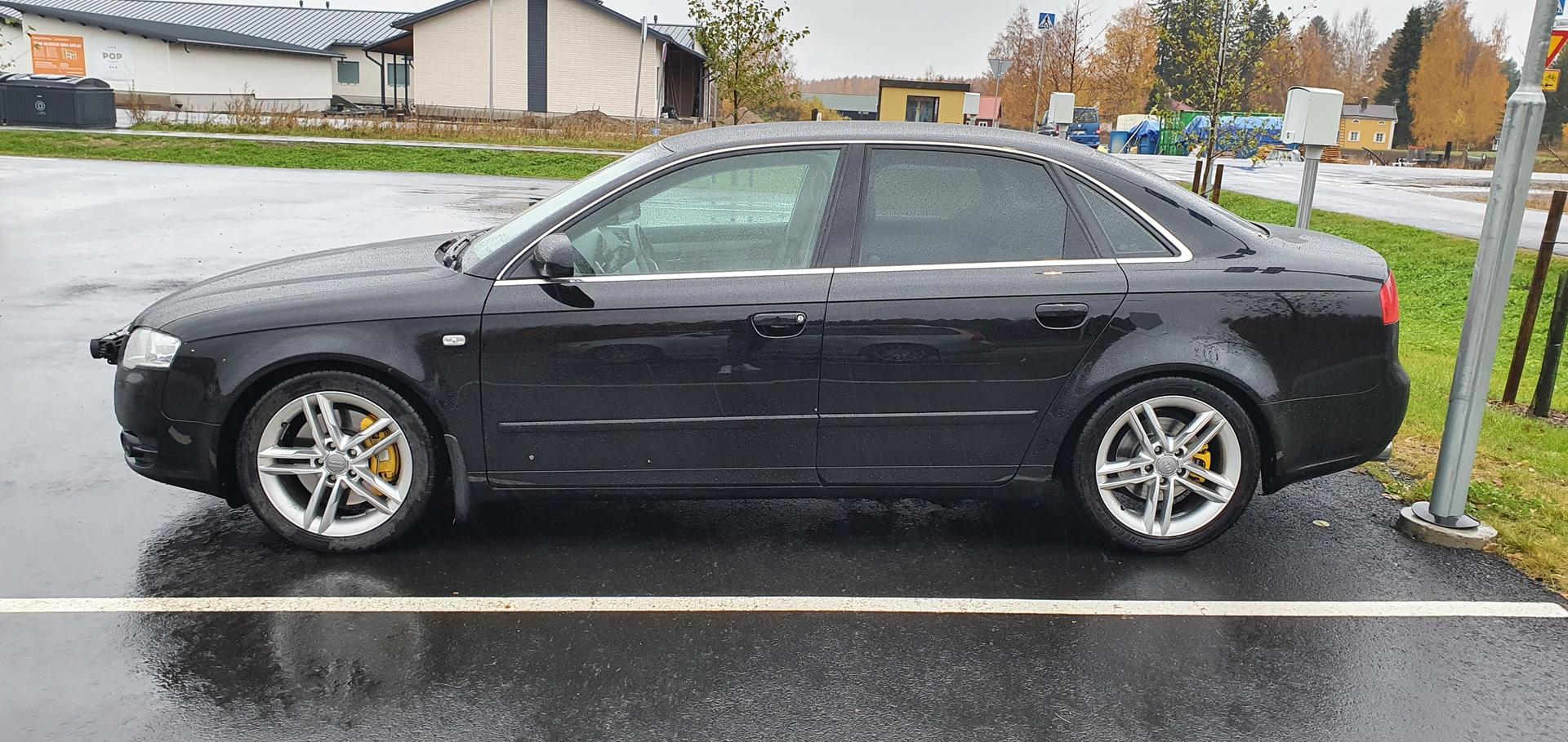

                                    Takapään niveliä kait sitä alkaa seuraavaksi vielä vaihtelemaan, koska hyvinhento, mutta sitäkin ärsyttävämpi tutina jäi vielä autoon vaikka edessä kaikki osat uutta onkin, hyvinusein aina kiihdyttäessä sen tutinan tuntee, mutta muuten siitä ei tiedä mitään, enkä ole nyt vielä keksinnyt onko vika vetonivelissä, vai kardaanissa. Myöskään alustasarjan ryhti ei silmääni oikei vielä miellytä, vaan elättelen toiveita, että keula menisi ajanoloon vielä sen sentin alaspäin, mutta on se alkuperäiseen alustaan verrattuna paremman näköinen ja ennenkaikkea huomattavasti mielyttävämpi ajaa.
