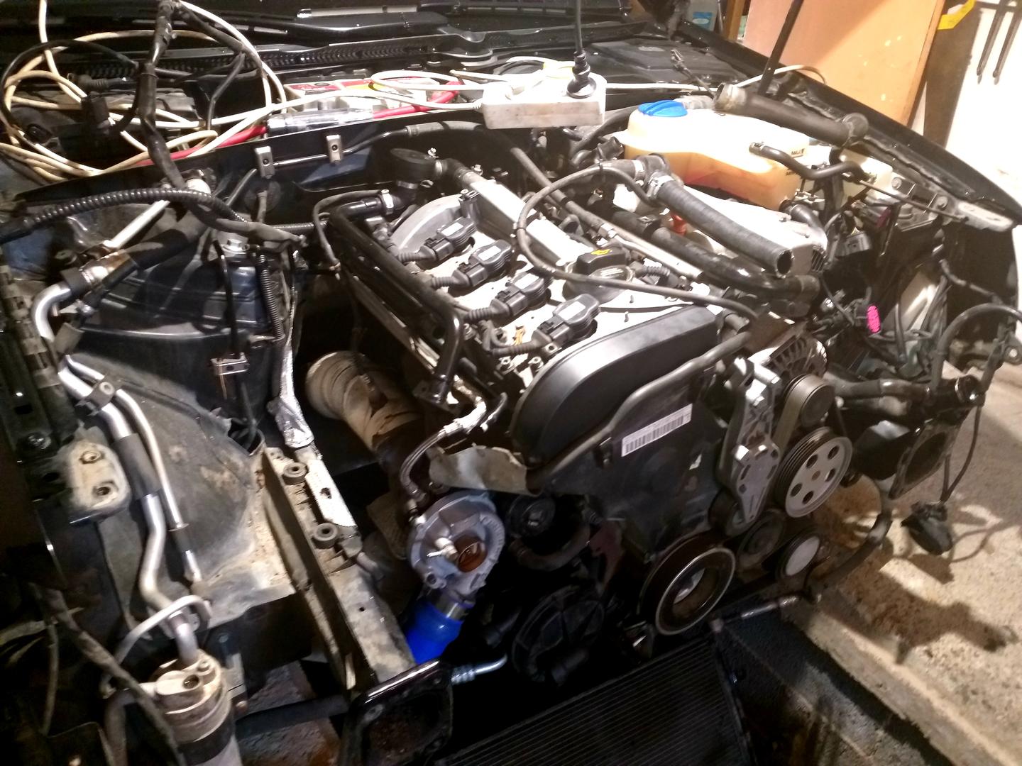

              Kun putkisto oli saaatu kiinni, ei aika riittänyt sillä erää enää muuhun, mutta kun x-parts toimitti hieman avaramman pakosarjan, sekä finturbon rakentama hybridihyrrä saatiin pöydälle, niin pitihän se kaivella aikaa taas ja siinäpä se yö sitten vierähtikin kun nuita pulttaili kiinni. Kaikki osathan olivat ihan bolton osaa, mutta tuo itse kötöstelty pakoputki pitää vielä tulevaisuudessa modata niin, että tekee v-band liitoksen ennen kattia, koska oli sitten aivan vitusta kaivella turbo ja pakosarja irti, kun downpipe oli paikallaan. Tuo putki kun ei mahdu liikkumaan senttiäkään mihinkään suuntaan ja putkiston liitokset on tehty sisäkkäin työnnetyillä liitoksilla joten olisi pitännyt takapönttöjämyöden purkaa kaikki, enkä jaksannut siihen ryhtyä. X-partsin pakosarja oli yllättävän hyvä hintaisekseen, vain pieniä röpöjä poistelin vingulla ennen asennusta, mutta kanteen kiinnittäminen on todella vaivalloista, koska pakosarja on niin paksu, ettei mikään hylsy/avain mahdu paikalleen yläpuolen muttereihin. Hitsailin erilaisia avaimia aina eri muttereille jotta kaikki sain kiinni. Kannattaa muuten jos joku vastaavan sarjan pulttaa itselleen, niin laittaa KAIKKI mutterit höplälleen lähtemään ja kiriä jokaista aina pari kierrosta, koska jos ykskin on melkeen pohjassa, niin jotkut mutterit ei mahdu menemään enää kierteille, koska pinnapultin pään ja pakosarjan väliin jää vain noin 5mm rakonen. Täydentelet juttua, jahka jotakuta kiinnostaa tietää mitään muuta merkittävää asiasta.
              [IMG][/IMG]

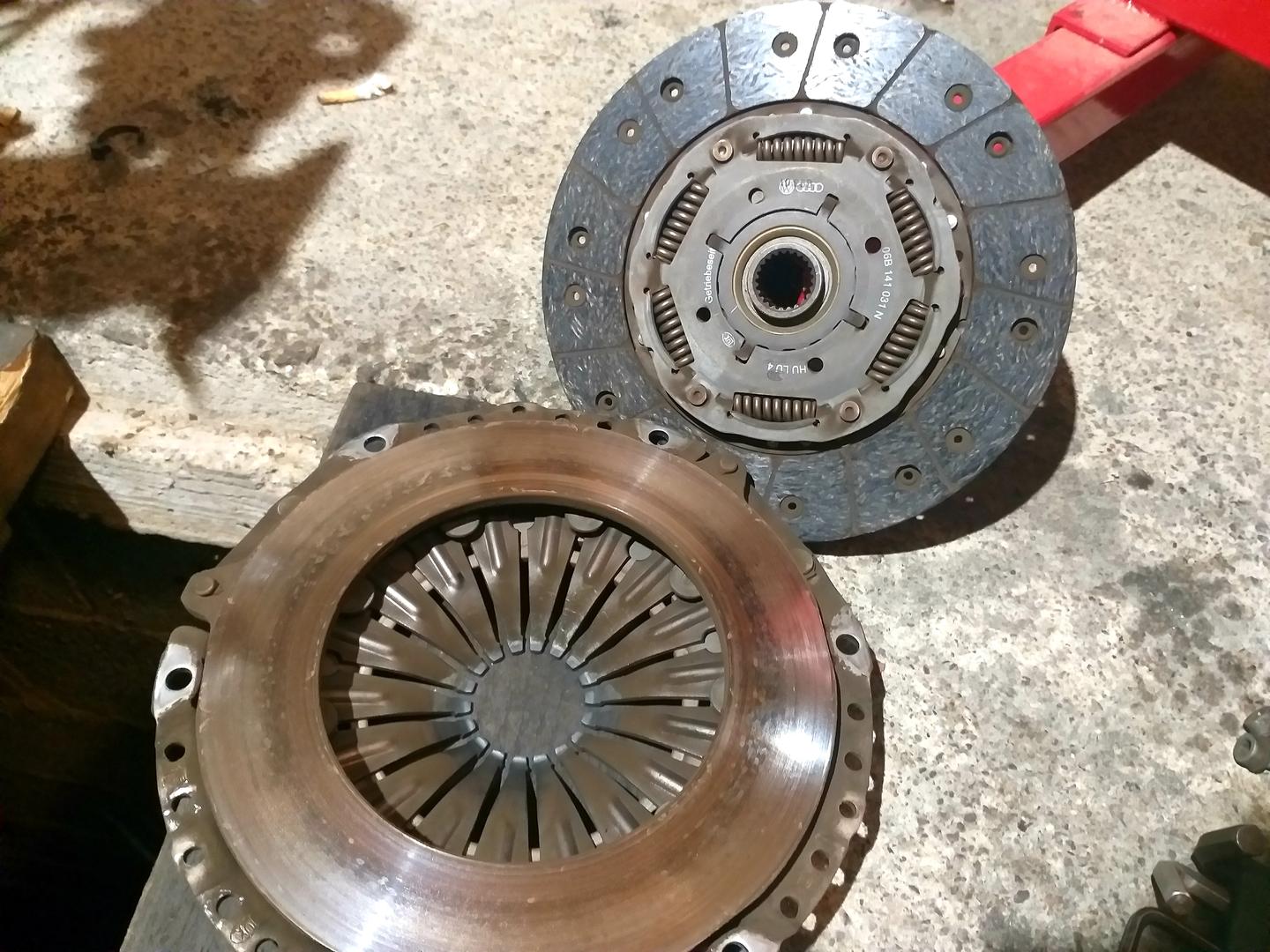

                        Vakiokytkin kesti säätövedot, mutta rupes välittömästi sen jälkeen luistamaan kun alavääntöjä tuli reiluusti lisää. Alle 4krpm:n ei pysty ahdoille juuri päästämään ja motari nopeuksissa ei pysty vitosellakaan ohi lähtemään kun kytkin lipsahtaa samantien. Sain yhden huonon videon tallennettua mittaristosta kuvaten, ennenkun audi jätti leikin kesken. Öljynpaineet hävisivät yhtäkkiä ja sitä tienvarressa arvottiin, että menikö vain sihti tukkoon. No hinurilla pajalle ja pikaisen diaknoosin jälkeen näytti, että öljypumpun ketju on poikki, mutta kun lopulta saatiin öljypohja kokonaan poikkeen, niin löytyi ylimääräinen pultti joka paikallistuikin runkolaakerin pukin pultiksi joka siis tipahtanut ketjunväliin ja laittanut kaiken paskaksi öljypumpun puolelta. Nyt auto on kiidätetty korpeen (omallepajalle) ja nostetaan moottoripöydälle täydelliseen läpisyynäykseen. Samalla rakennellaan isompicooleri, kytkin, alusta ja jarruja.

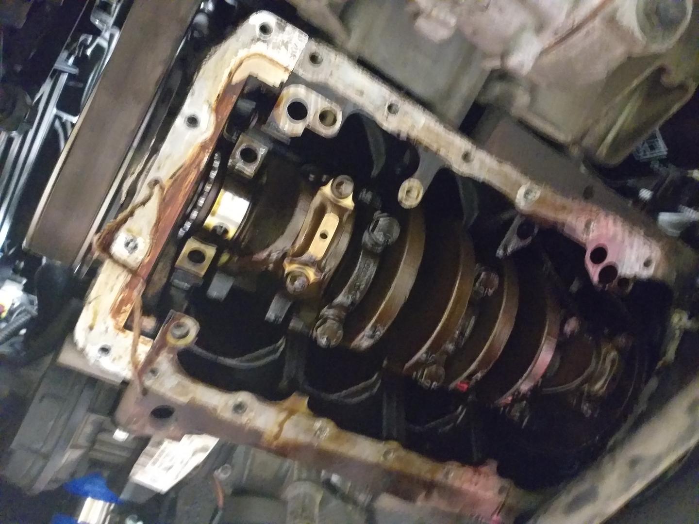

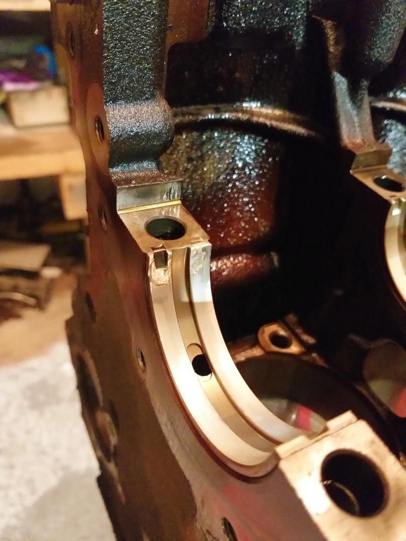

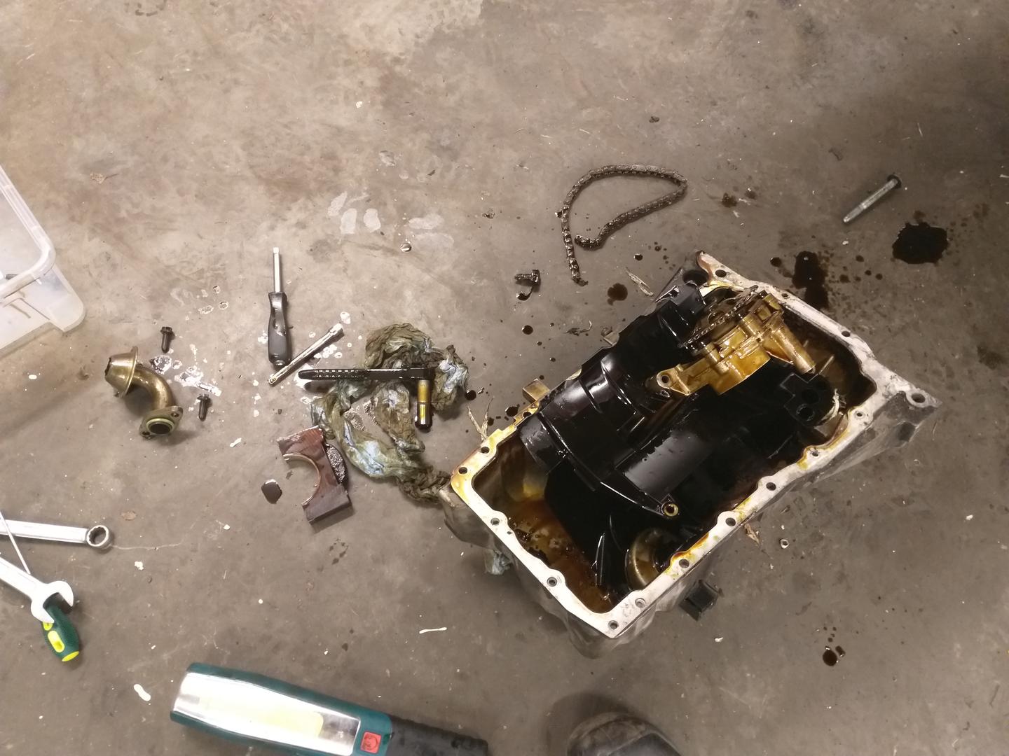

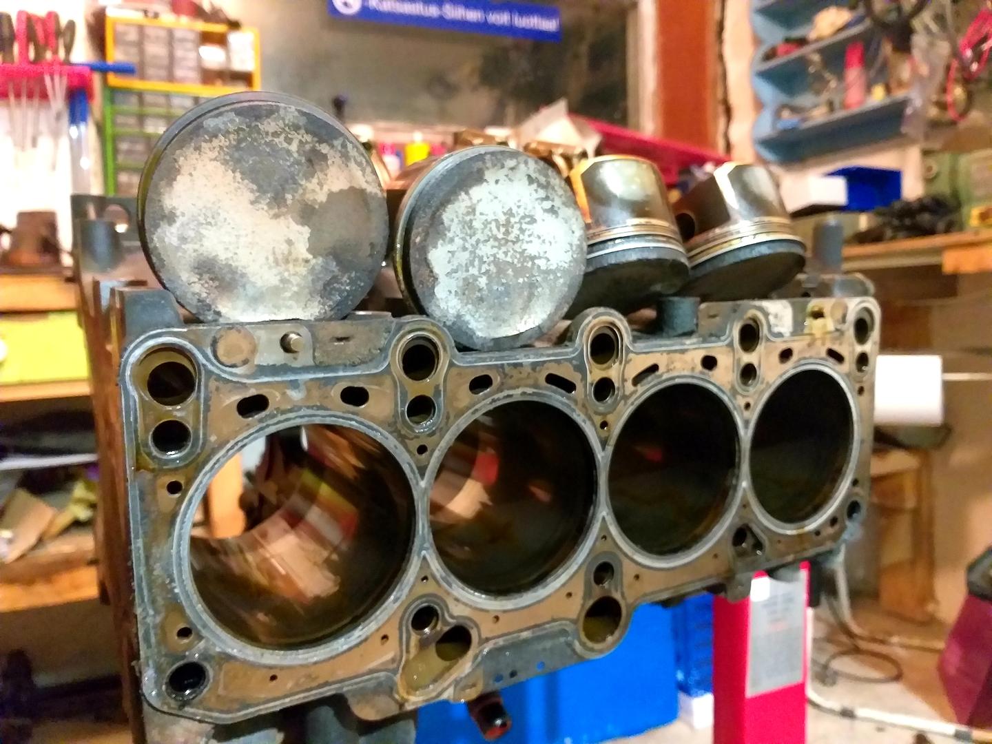

                              Miten ihmeessä runkolaakerin pultti tipahtaa irti? Niiden luulisi kyllä olevan kunnolla ja oikein kiristetty.
                                Sehän siinä hassua onkin, että kun autossa on täydellinen laakkosen huoltokirja, ennen minulle tuloa, missään ei mainintaa, että moottoria olisi avattu, mutta jokuhan sitä on aukonnut kun öljypohja ja kaikki muut kohteet oli kasattu jollain saniteetti silikonilla ja se runkopukinpulttihan oli siis mennyt poikki joko ylikiristyksestä tai vanhoja pulttia käytetty. Vierestä avattiin toinen pukin pultti, niin pitkällä vääntövarrella sai sen revittyä auki ja siinäkin näkyy valmiiksi kierteen välissä "katkeamiskohta". Nyt siis pakko purkaa koko kone kun ei voi tietää mikä on momentissa ja mikä ei.
                                  Olisko vaan öljysihti vaihdettu/putsattu kun 1.8T kyseessä?
                                    Tätä mietittiin, että olisiko ollut niin, että sihti mennyt aikasemmin tukkoon ja varuilta katottu ensimmäiseltä runkopukilta, ettei ole laakerit ottanut siipensä ja laitettu vanhoilla pulteilla takasin paikalleen. Mutta kukapa sen sanoo, että vain tuo pukki on väärin kiinni? Joten näen itse turvallisimmaksi vaihtoehdoksi käyttää samantien kaikki auki kiertokankia myöden ja uusia laakerit, sekä pultit. Mites se oli, kun tämä on se sähkökaasullinen bfb motti ja käsittääkseni niillä ohuemmilla männäntapeilla, että olisiko syytä nyt samantien laittaa sitten varmuuden maksimoimiseksi järeämmällätapilla/kangella/männillä nippuun sitten? Eikös se sen 300hp pitäs kuitenkin kestää kohtuuvella vakiona?
                                      Kerkesin vihdoin illasta pikaseen tallilla pyörähtämään ja tyrkkäsinkin audin montun päälle ja siinä sitten tuli vähänaikaa virkinöityä nyt sitten ja sain koneen jo pukkiin valmiiksi jatkotoimia varten kun suraavankerran aikaa taas löytyy. Tarkoitus nyt olisi purkaa kone kokonaan protneiksi, uusia kaikki laakerit, tasapainoittaa, mahdollisesti uusitaan myös männät ja veivit varuilta vähän topakampaan malliin. Joskus aikaisemmin joku onkin uusinnut jo nuita huohotinputkia, mutta oli siellä vanhojakin seassa, niin uusitaan sekinpuoli nyt sitten kerralla kuntoon, niin jos selviöisi sellaisella "yhdenpysähdyksen" taktiikalla tästä riemusta. Kasaus hommiakin tässä olen miettinny, että kun tuota pakoputkea/downpipea on pakko muokata hieman vaikka v-band liitoksilla jotta purkaminen tulevaisuudessa olisi helpompaa, että kunham tuon nyt saa pyörimään, että pitäskö laittaa leimalle vakioputkisto paikalleen, vai onko miten katsurit ollu hanakoita näitten homemade putkien perään "uudemmissa" autoissa? Aikaisempien autojen kohdalla ei katsureita ole kiinnostannut muu kuin, että yksi vaimennin edes löytyy, mutta näissä lienet hieman tarkempaa, kun saattaa vaikka tehot ja päästöt vahingossa nousta, kun pörinäpöntön laittaa.

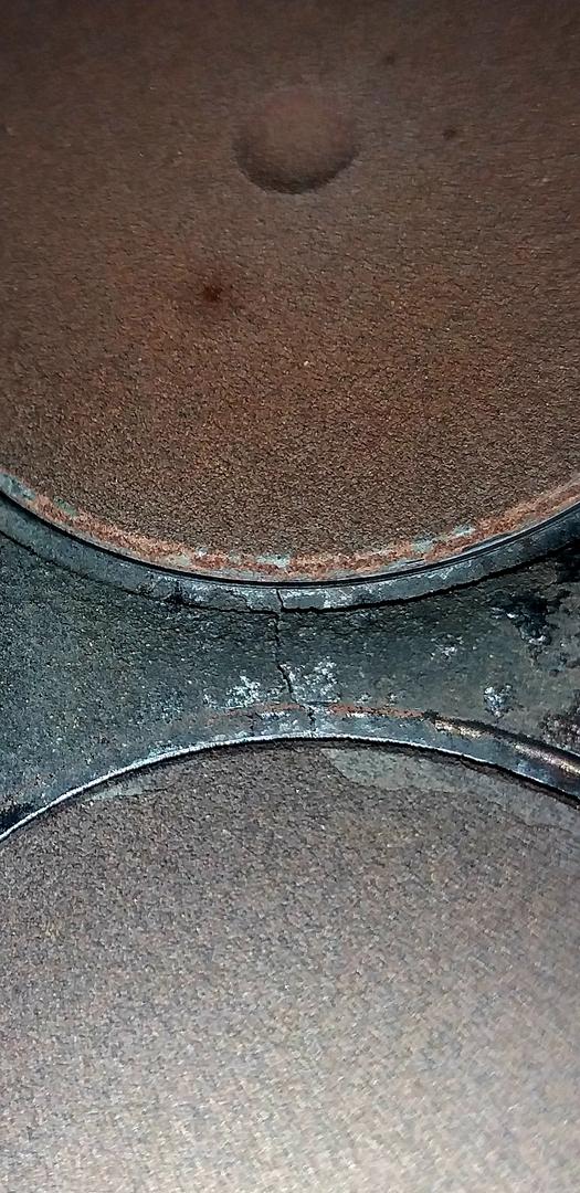

                                                      En lähtis tuota kantta kunnostamaan. Heittäny kaikki vastaavat suoraan roskiin, jos on pakovenojen välit ja seetit halki. Tulee sen verta kalliiks kunnostaa, että halvempi ostaa ehjä kansi, vaihtaa itsi ohjurit ja antaa koneistamon tehdä pelkkä seetityö. Wisecon mäntiin en siottais, koska näyttäs sylinterit olevan hyvässä kunnossa. Jostain aeb koneesta männät, uudet renkaat ja sylinteriin kevyt hoonaus.

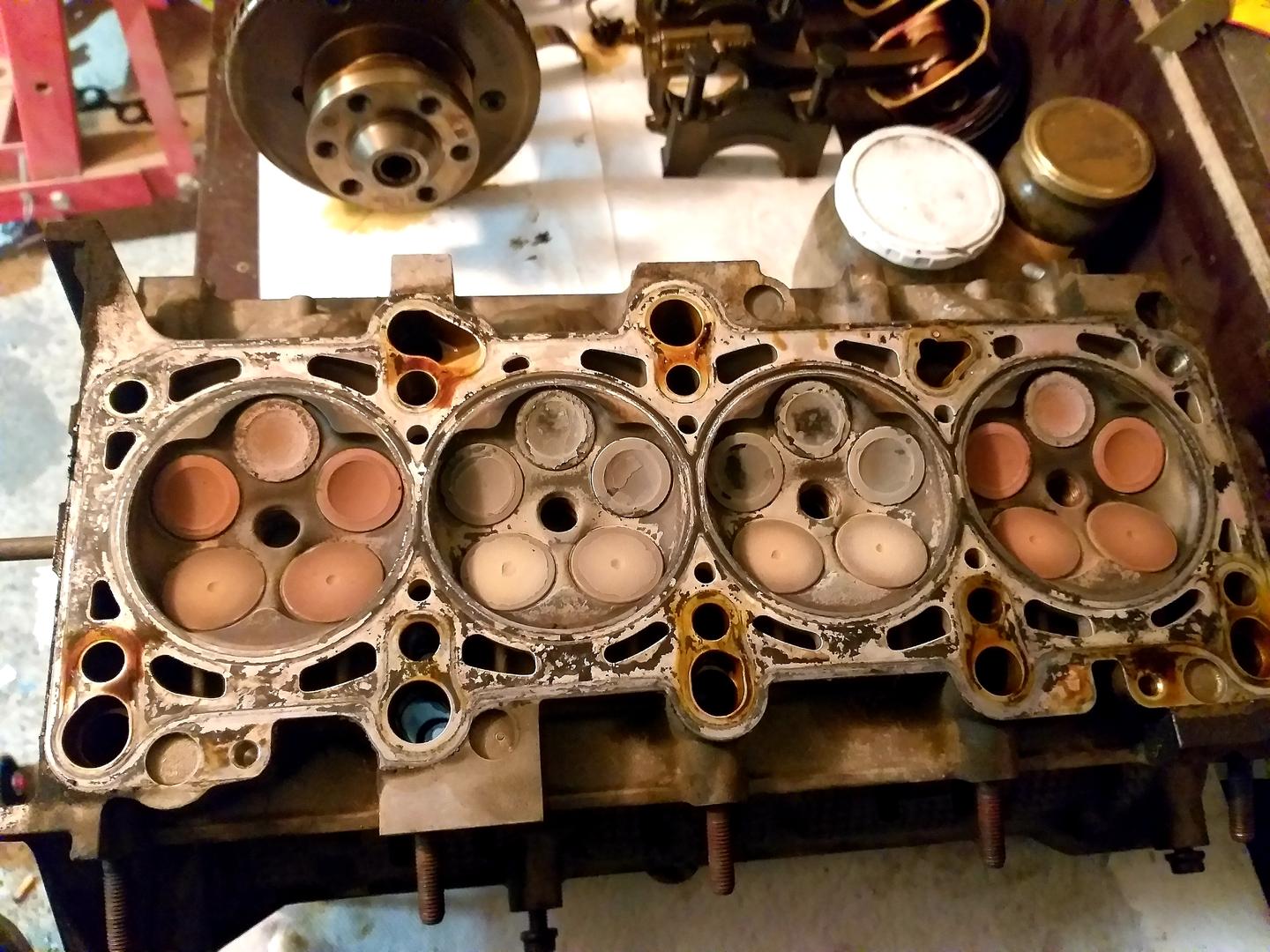

                                                        Morjenttes, palataanpa ihan aluksi ajassa hieman taakseppäin ja muistellaan mihinkä sitä viime "kaudella" jäätiinkään. Audirukka tosiaan jouduttiin pelastamaan "hinurilla" ensiksi romppaisen tallille, kun epäilyksenä oli, että vain öljysihti olisi ollut tukossa ja tarkoitukseni oli se illankähmässä vaihtaakkin vielä, mutta eihän siitä aivan pelkällä sihdinvaihdolla selvitykkään, kun koko pumppu, sekä ketju kiristimineen oli tohjonoa öljypohjassa, lisäksi seasta löytyi vielä yksi katkennut runkolaakeripukinpultti joka lienet ainoa laatuaan näillä hevosvoimilla tohjoksi ajetuista.
                                                        Heti seuraavanapäivänä kävinkin jo sitten töiden jälkeen hakemassa trailerin, niputin audia senverran kasaan, että se trailerinkyytiin saatiin kiskastua ja matka jatkuikin sitten omalle tallilleni n.100km:n päähän. Muutamaviikko tämän jälkeen kerkesin käydä tallilla senverran, että nyppäsin koneen irti ja purin sen hylsyksi moottoripukkiin, jossa selvisi vielä, että kampiakselissa oleva öljypumpun käyttö ratas oli hajonnut, sekä kannessa oli halkeamia, ennestään tiedossa olleen kytkimen luistamisen lisäksi.
                                                        Olenkin muutamaan otteeseen maininnut, että meneillään oleva rakennusprojekti ei ole ainakaan helpottannut audin korjaamista ja siksi auto on elänytkin melkoista hiljaiseloa ja vielä saattaa tovin elääkkin ja siitä mieleeni juolahtikin, että josko täältä ei banneja saisi, vaikka teenkin pienen sivuprojekti osion myös siitä riemun työmaasta mitä olen aika tarkalleen vuodenpäivät tässä värkkäillyt kokoajan, joten seuraavaan postaukseen hieman sivuan sinne rakennustyömaalle, mutta sitten jatketaan kyllä audin kimpussa.

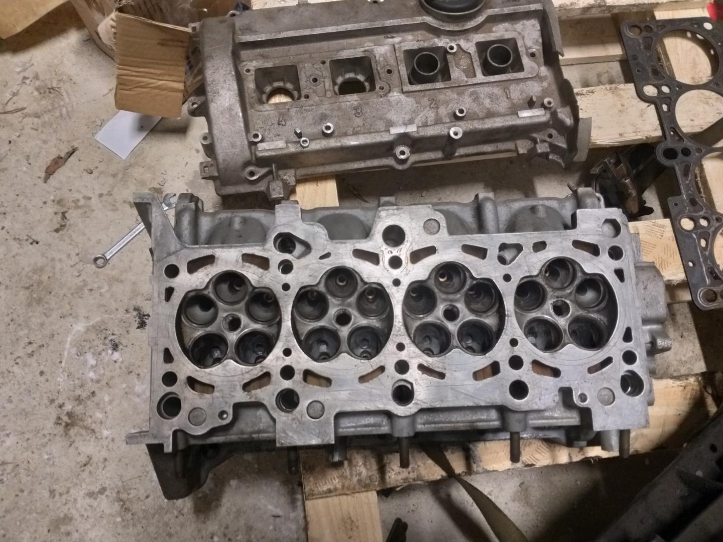

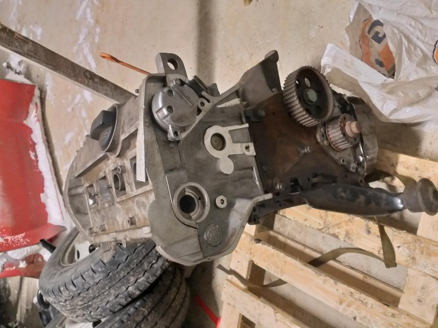

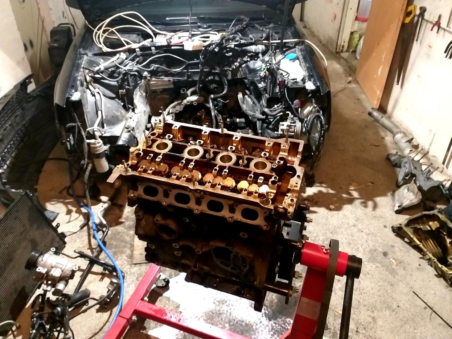

                                                        No senverran tässä on kuitenkin yritetty saada aikaiseksi, että ostin itselleni varaosa moottorin, joka piti olla sähkökaasullinen BFB josta oli hihnamennyt poikki. No moottori saapui kun saapuikin ja kappaskummaa kun siellä lavalla pötköttelikin vapari 1.8i ADR apuakselimoottori, jossa ei ollut edes nokkia paikallaa, että olisi edes ne voinut hyödyntää, mutta raakakansi kuitenkin oli täysin ehjä, mutta tasopinnaltaan naarmuinen, jos jotain positiivista asiasta halusi etsiä.

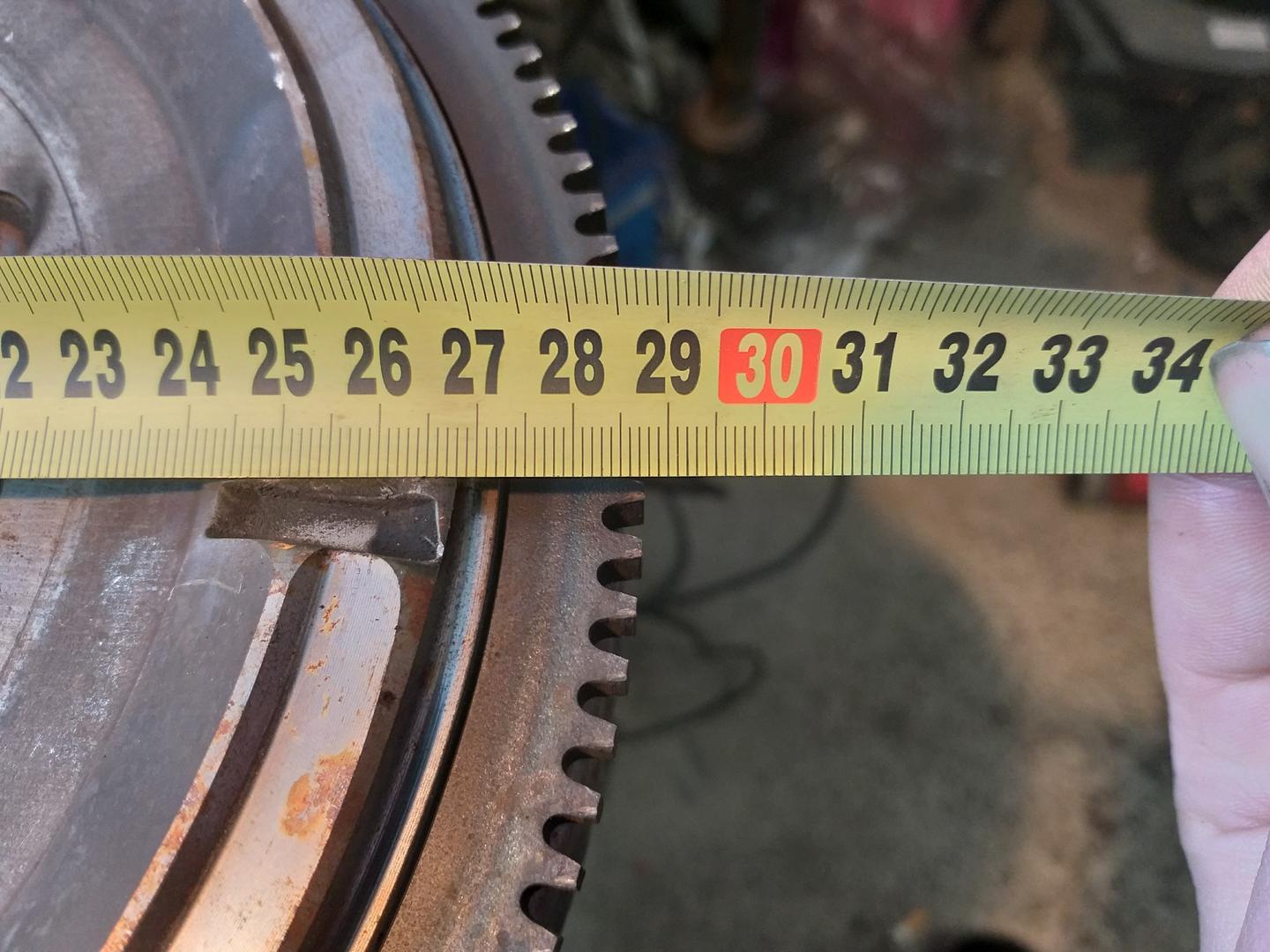

                                                        Kytkinpolitiikkaakin tuossa senverran on tutkittu, että oma elintenluovuttaja audi 80 saa antaa vauhtipyöränsä, sekä S2 kytkinpaketti pistetään tilaten, niin saa sorvari ne sitten naittaa yhteen.
