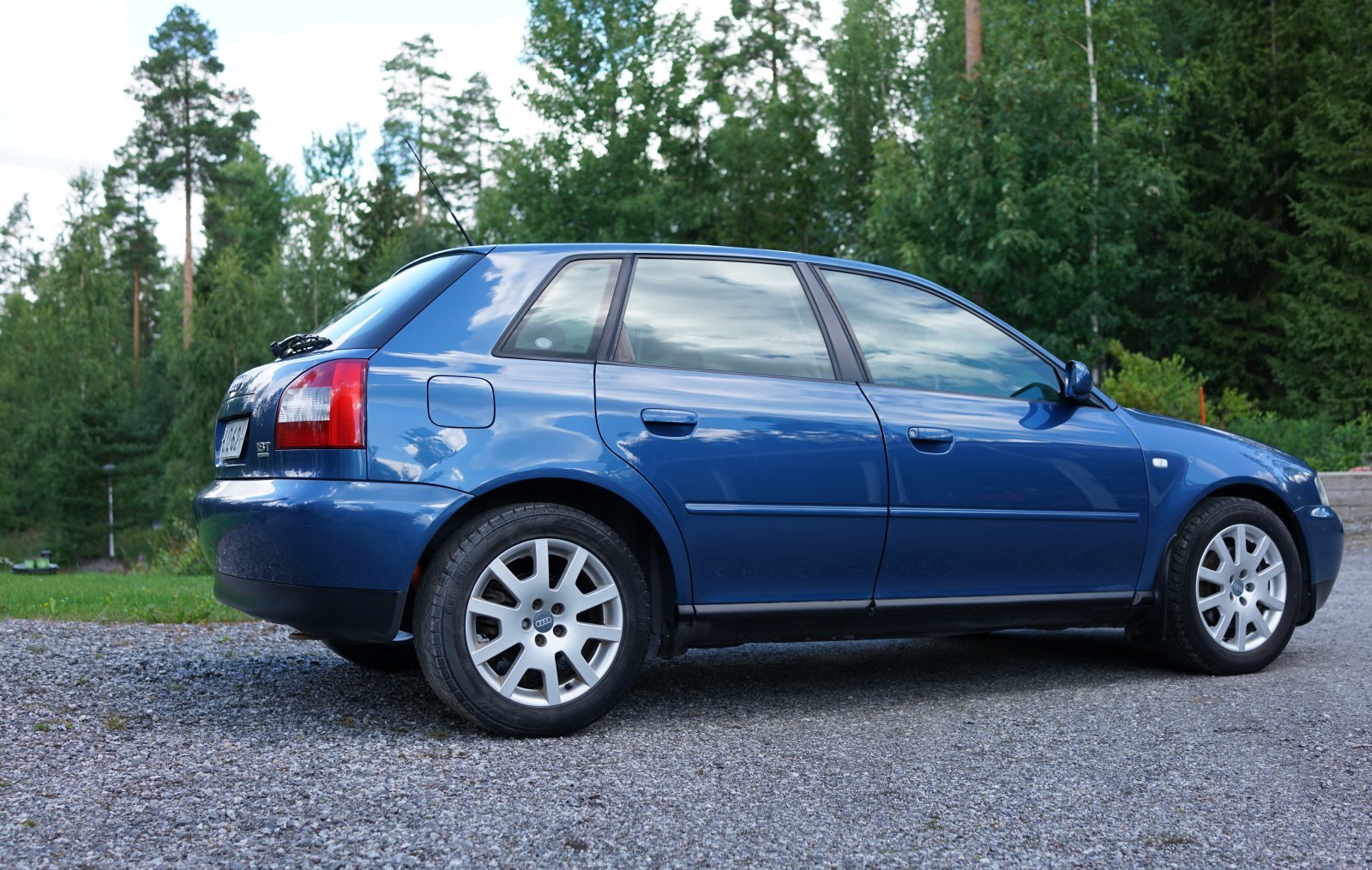

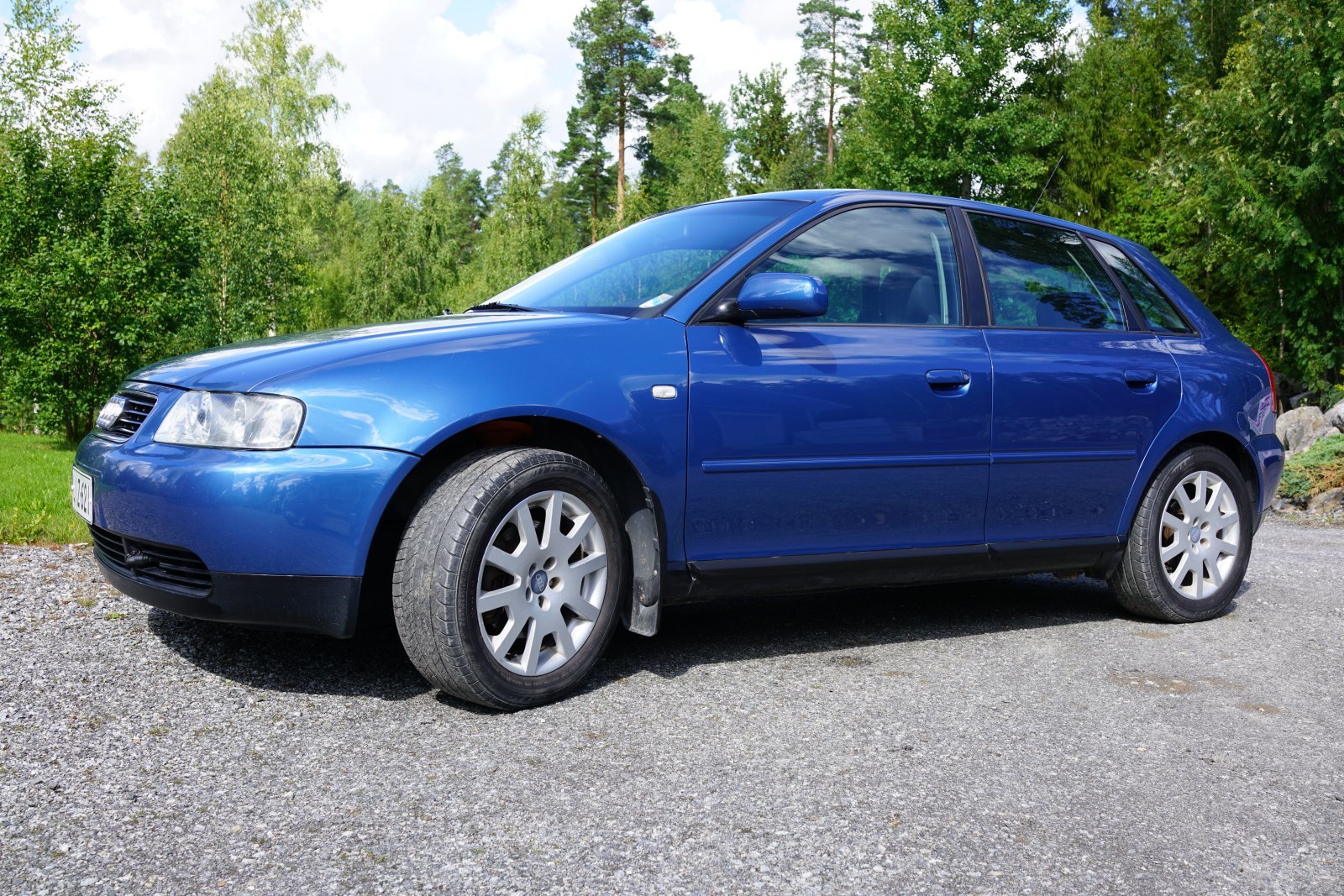

                                      Pistetään myös pari yleiskuvaa, kun kerrankin tuli otettua kuvia puunatusta autosta. Noin muuten alkaa ehkä hienoinen kyllästyminen projektiin vaivaamaan, eli pitänee alkaa etsiskelemään tälle uutta omistajaa...
                                      Click image for larger version  Name:	Audi2.jpg Views:	0 Size:	525,2 Kt ID:	1896894 Click image for larger version  Name:	Audi6.jpg Views:	0 Size:	383,2 Kt ID:	1896895
