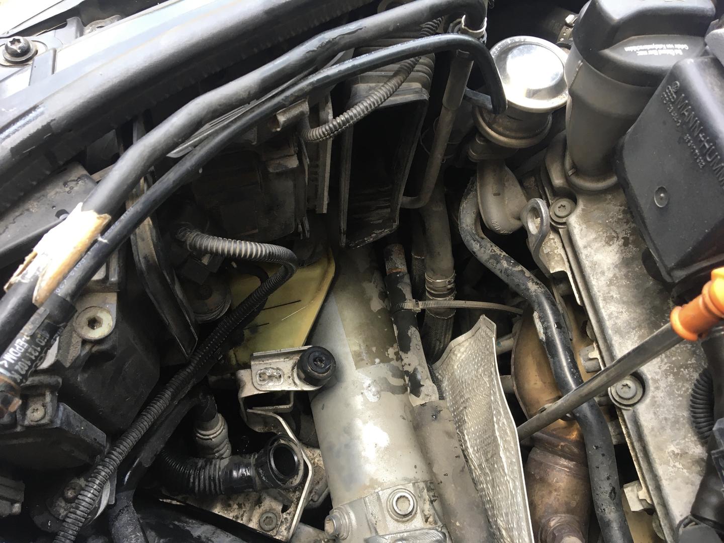

  • Nyt löytyi lambdaongelmaan oikein huoltotiedote, jossa neuvotaan kuinka liitin puretaan ja johdot juotetaan kiinni pinneihin.
    Linkki Technical Service Bulletin:iin: https://www.google.fi/url?sa=t&sourc...3Gk5SGiKSvjv5I
    Viimeksi muokannut kvande; 4.8.2020, 09:10.
    • Tänään kävin iltapuhteiksi tinailemassa 1 ja 2 bankien lambdojen liitinpinnit edellisessä viestissä olevan huoltotiedotteen ohjeen mukaisesti.
      Joku on tehnyt jo aikaisemmin noille johdotuksille jotakin, sillä 1 ja 2 bankien liitinpinnit oli keskenään erilaisia.
      Äkkiseltään veikkaan, että ykkösbankiin on jo jossain vaiheessa vaihdettu liittimet ainakin kertaalleen, sillä niiden asennusjälki ei ollut tehtaan tasoa ja pinnit näyttivät ulkoisesti samalta, kuin varaosiksi hankkimani tarvikeliittimien pinnit.
      Pidetään nyt sormia ristissä, että korjaus onnistui ja vika poistui... Ainakaan lyhyellä koeajolla ei vikakoodeja ilmaantunut ja lambdatestikin näytti menneen ongelmitta läpi.
      • Välitietona mainittakoon, että lambda-anturin vikakoodi ei ole toistunut liittimien tinauksen jälkeen.

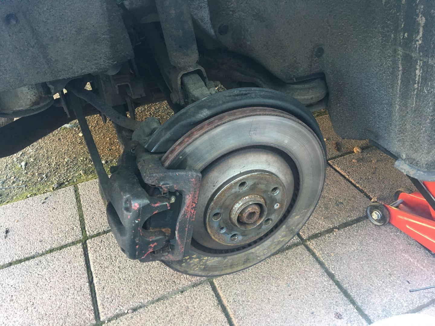

        Takajarruihin (ja varmuudeksi eteen myös) tilasin Lott.de:stä uudet männät ja tiivistesarjat.
        Etumäntiä tarvitaan 4 kpl (2/puoli) ja niiden halkaisija on 42mm.
        Takamäntiä tarvitaan vain 1/puoli ja niiden halkaisija on 43mm.
        Hintaa koko setille posteineen jäi karvan alle 100 euroa.
        Takajarrumäntien vaihto meni jotakuinkin seuraavasti:
        1) Jousitus ylös ja nostomoodi päälle
        2) VCDS:llä käsijarru sisään
        3) Pyöränpulttien löysytys
        4) Auto ylös

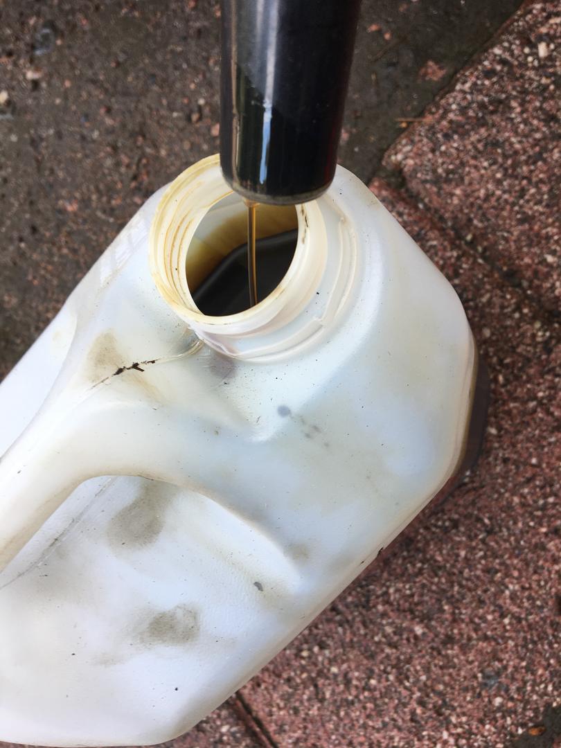

        5) Jarrunestesäiliön tyhjennys, sillä halusin samalla vaihtaa myös jarrunesteet
        6) Uutta jarrunestettä säiliö täyteen
        7) Takapyörien irrotus
        8) Ilmausnippojen herkistely (11mm avain, älä irrota kokonaan, sillä männät on helpompi irrottaa jarrupoljinta pumppaamalla)
        9) Jarruletkun herkistely (itselläni letkut oli niin jumissa, että jouduin ähertämään loput työvaiheet satulat pyöräkotelossa)
        10) Jarrusatulan liukutappien kiinnitysruuvien irrotus (13mm ja 17mm avaimet)
        12) Jarrusatulan kampeaminen pois paikoiltaan
        13) Jarrumännän irrotus jarrupoljinta pumppaamalla
        14) Jarrusatulan irrotus jarruletkusta, mikäli letku lähti aukeamaan kohdassa 9
        15) Käsijarrun sähköliittimen avaus
        16) Käsijarrun sähköliittimen irrotus kannakkeestaan auton keskilinjaa kohti kampeamalla
        17) Jarrusatulan siirto työpisteelle, mikäli kohdat 9 ja 14 onnistuivat
        18) Jarrusatulan puhdistus
        19) Männän tiivisteen irrotus jarrusylinteristä
        20) Männän tiivisteen uran ja pölysuojakumin uran puhdistus (minulla jarrujen kevyt hirttäminen johtui ilmeisesti jarrusylinterissä olevan männäntiivisteuran pohjaan kertyneestä hapettumasta, joka puristi tiivistettä liian tiukasti mäntää vasten)
        21) Tarvittaessa sylinterin sisällä olevan käsijarrun käyttömutterin irtiruuvaaminen (vaatii kevyttä voimaa, ennen kuin mutteri ylittää lukituspykälän, jonka jälkeen aukeaa sormin)
        22) Tarvittaessa sylinterin kevyt hionta esim. 800:lla hiomapaperilla
        23) Jarrusylinterin huolellinen sisäpuhdistus
        24) Jarrumännän tiivistekumin asennus sylinterin uraan (voitele jarrukumirasvalla ennen asennusta)
        25) Käsijarrun käyttömutterin ruuvaaminen paikoilleen (alku menee ihan sormin, mutta viimeisellä kierroksella tarvitaan taas pikkuisen voimaa lukituspykälän ylittämiseksi)
        26) Pölysuojakumin ujuttaminen uuden Jarrumännän sisäpäähän
        27) pölysuojakumin sisäosan voitelu jarrukumirasvalla
        28) Pölysuojakumin venyttäminen auki siten, että sen sisäpää tulee reilusti männän sisäpään ulkopuolelle
        29) Pölysuojakumin sisäpään asettelu jarrusylinterin uraan
        30) Jarrumännän oikean asennon haku suhteessa käsijarrun käyttömutteriin
        31) Ilmausnipan poistaminen, mikäli se unohtui ennen kohtaa 24
        32) Jarrumännän puristaminen jarrusylinteriin
        33) Pölysuojakumin asennuksen tarkistus
        34) Jarrusatulan asennus autoon (ensin jarruletkun kiinnitys)
        35) Jarrusatulan liukutappien kiinnitysruuvien asennus
        36) Käsijarrun sähköliittimen asennus
        37) Viimeistään tässä vaiheessa ilmausnipan asennus
        38) Jarrusylinterin ilmaus, jolloin myös jarrumäntä asettuu oikeaan pituuteen (huom! varmista että jarrunestesäiliössä riittää nestettä)
        39) Toiselle puolelle sama setti
        40) Pyörien asennus
        41) Auton lasku alas
        42) Pyöränpultin kiristäminen momenttiin (itse käytän 120 Nm pyöränpulteille)
        43) Käsijarrun ajaminen kiinni VCDS:llä
        44) Tarvittaessa käsijarrun adaptaatio Rosa-Tech:n ohjeen mukaisesti
        45) koeajo
        46) Pyöränpulttien jälkikiristys
        Lopussa muutama kuva asennushommista.
        Aikaa kului pari tuntia/puoli.
        Viimeksi muokannut kvande; 10.8.2020, 13:42. Perustelu: Korjattu kännykän autocorrectin tekemiä "korjauksia".

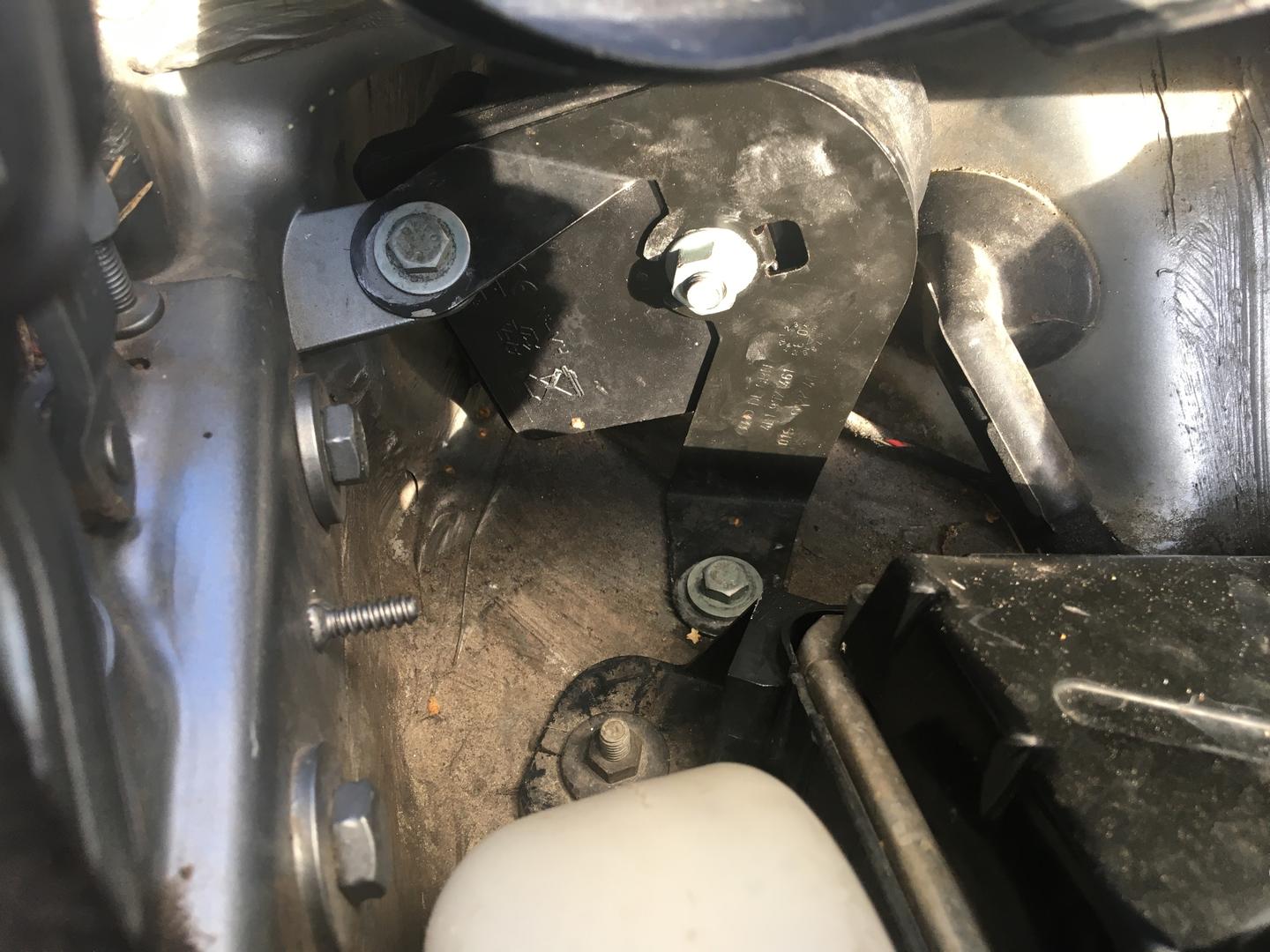

          No, torven asennus oli 3 minuutin homma:
          1) Konepelti auki
          2) Akvaarion tiivisteen raouttaminen apukuskin puolelta
          3) Apukuskin puoleinen akvaarion suojamuovi pois
          4) Torven kiinnitysruuvit (2kpl 10mm kannalla olevia M6 ruuveja) irti
          5) Torven kääntäminen nurin ja sähköliittimen irrotus
          6) Torven jalan irrotus (1kpl 13mm avainvälillä oleva M8 mutteri)
          7) Torven jalan asennus uuteen torveen
          8) Sähköliittimen asennus
          9) Torven ruuvaus takaisin paikoilleen
          10) Apukuskin puoleisen akvaarion suojamuovin asennus
          11) Akvaarion tiivisteen asennus
          12) Vikakoodien nollaus
          13) Mitvit?
          14) Vikakoodien nollaus
          15) Vitvitvit!!!
          16) Hälyttimen torven koodaus pois käytöstä
          17) Vikakoodien nollaus
          18) Rockrockrock!
          19) Hälyttimen koodaus käyttöön
          20) Vikakoodien tarkistus
          21) Rockrockrock!

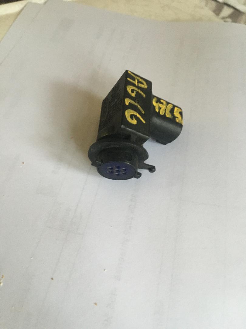

                    • Mikä tuo homma siis on? D3-korissa on lisävastukset jossain kuskin penkin alla, jotta takajalkatilalle tulevaa puhallusilmaa voidaan lisälämmittää eikä takanakaan jalat jäädy..? Hieno idea kai teoriassa ja toimivana!
                      • Ei, isoille herroille tehty tuo ominaisuus, että talvella alkais heti puhaltamaan lämmintä ilmaa takamatkustaien jalkoihin.

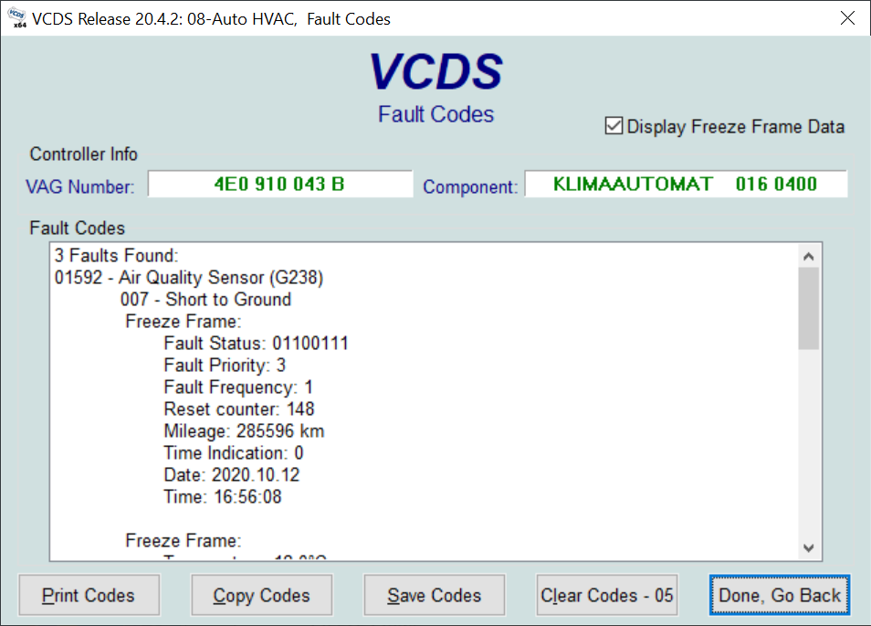

                        • Puuh, miksi joka kerta ei voi onnistua? - Kaipa minulla oli vain liian korkeat odotukset Liettualaisesta purkuosasta...

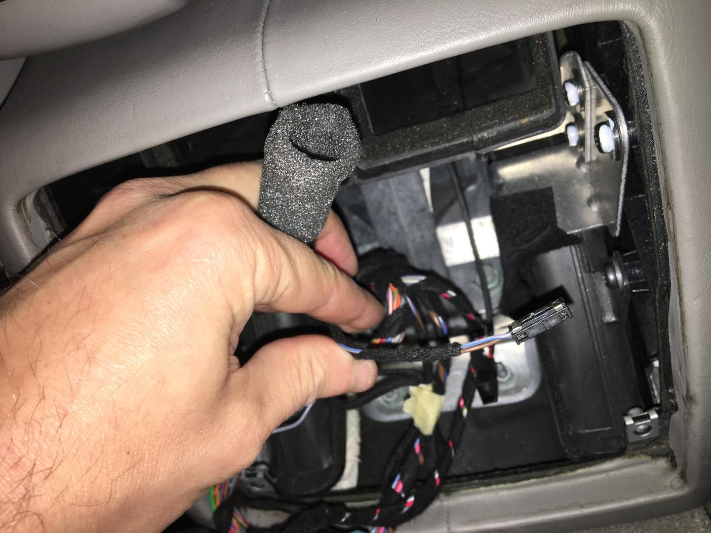

                          • Onko johdot ehjät?
                            • Johdoissa ei näkynyt päällepäin mitään. Lisäksi vikakoodi vaihtuu sen mukaan, kumpi anturi on paikoillaan, joten epäilen myös purkuautosta tullutta anturia vialliseksi.
                              • Yleensä ei näykkään, yleismittarilla saa selville.
                                Helpoiten saat selville kun vaihat autosta missä toimii. Esim mulla niitä 3 pihassa, jos vikakoodi jää niin ei oo anturissa vikaa.
                                  Joko vinkkelisilmien johtosarjat kerkesi tähän korimalliin? Johtosäikeet ovat huonosti tehtyjä, eli liian kovia autokäyttöön, murtuvat ja siten saattaa johtosarjavika olla syy. Hyvä johdin on aina made in kermaani.
                                  • Eipä auttanut ilmanlaatuanturin maadoittaminen suoraan koriin.
                                    Ei myöskään alkuperäisen maajohdon irrottaminen liittimestään ja erillisen maajohdon asennus: Alkuperäinen anturi ja tehdasuusi anturi herjaavat shortseja to plus ja Latvian anturi short to ground.
                                    Onneksi sentään huomasin, että kojelaudan ilmaventtiilien ja tuhkakupit valaistus on pimeänä. Sulake #29 oli palanut.
                                    Vaihdoin sulakkeen todetakseni, ettei toimi vieläkään...
                                    Täytyy jatkaa harrastamista illalla.
                                    Edit: Eipä taida tämä ratkaista ilmanlaatuanrutin ongelmia, mutta sisävalaistuksen ongelmiin se tuo valoa: https://www.audiworld.com/forums/a8-...2831582/page3/

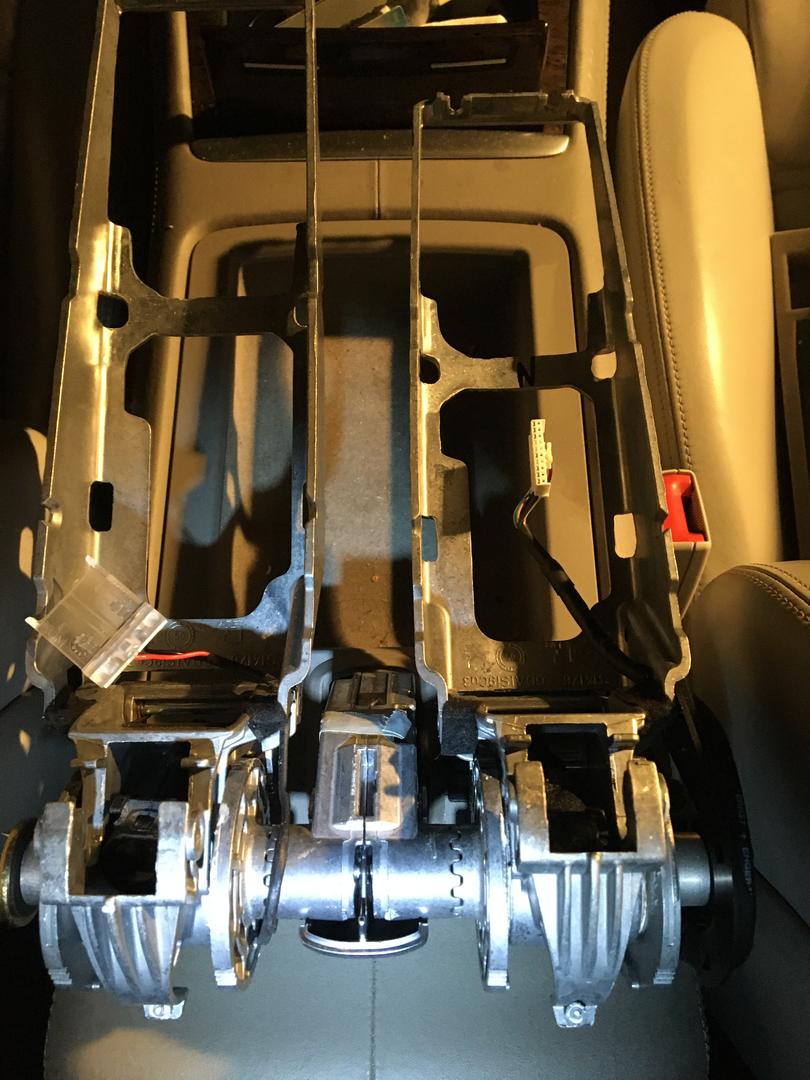

                                    • Nyt toimii kojelaudan valaistus, mutta keskikyynärnojan valaistuksen korjaus menee keväämmälle. Jospa tuolloin saisi korjattua myös kyynärnojan kansien vaimennuksen...
                                      Mitään vikaa en kyennyt kyynärnojan johdoista paikallistamaan, mutta liittimen irrottamalla muut valot syttyivät. - Olisiko sitten käsinojalle menevien johtojen kuoret hankaantuneet ja ottavat yhteen sopivassa asennossa?
                                      Täytyy jatkaa sisäilma-anturin ihmettelyä, kunhan VCDS palautuu lainasta.
                                      Nämä sähköhommat hiukan ärsyttää, sillä B1S1 -lambdan lämmitys heittää vieläkin satunnaisesti vikakoodia.
                                      • Miten meinasit korjata kyynärnojan kansien vaimennuksen? Minä kysyin valmistajalta niitä kaasujousia mutta eipä tullut vastausta.
                                        • Kaasujouset ovat kai kunnossa, mutta niitä ympäröivä muovikannake on halki. Ajattelin korjata kannakkeet vetämällä ympärille kutistemuovin tms., joka toivottavasti korjaisi ongelman.

                                              • Jahans, tänään olikikin taas viimeinen päivä käyttää W12 leimalla varsinaisen katsastusajan puitteissa.
                                                Aamulla siis vaihtamaan nastarenkaat pois alta. Sitten auton pesu, koeajo, valojen ja vilkkujen tarkistus, vikakoodien luku ja leiman hakuun. - Leima tuli moitteitta (mitä nyt katsastusmies taisi yllättyä kaasun vasteesta, siihen malliin A8 hyökkäsi parkkiruudusta kun katsastusmies lähti tutkimaan potilasta).
                                                Seuraavaksi vien auton ilmastointihuoltoon, jota sivuten minulla olisikin pieni kysymys: Pitääkö kaikkien ohjauslaitteen vikakoodien olla nollattuna, ennen kuin adaptaatio menee läpi?
                                                Auto on pitkään herjannut sisäilman laatua mittaavasta anturista. Olen yrittänyt vaihtaa anturin käytettyyn alkuperäiseen ja uuteen tarvikeanturiin, mutta koodi vain pysyy.
                                                Lisäksi takajalkatilan lämmittimet ovat olleet vuosia pimeinä, enkä ole niitä saanut vaihdetuksi...
                                                Tänään sitten erehdyin yrittämään HVAC -modulin Basic settings:iä, jonka seurauksena HVAC:n moduulille tulee nyt herja adaptaation puutteesta:
                                                Address 08: Auto HVAC Labels: None
                                                Part No SW: 4E0 910 043 B HW: 4E0 820 043 D
                                                Component: KLIMAAUTOMAT 016 0400
                                                Revision: 00000030 Serial number: 00000000070072
                                                Coding: 0112859
                                                Shop #: WSC 78654 326 45725
                                                VCID: 1C37026BDF29EC66EF-8048
                                                4 Faults Found:
                                                01592 - Air Quality Sensor (G238)
                                                010 - Open or Short to Plus
                                                Freeze Frame:
                                                Fault Status: 01101010
                                                Fault Priority: 3
                                                Fault Frequency: 1
                                                Reset counter: 184
                                                Mileage: 286775 km
                                                Time Indication: 0
                                                Date: 2021.07.19
                                                Time: 11:33:19
                                                Freeze Frame:
                                                Temperature: 22.0°C
                                                00065 - Rear Left Footwell Heater (Z42)
                                                004 - No Signal/Communication
                                                Freeze Frame:
                                                Fault Status: 01100100
                                                Fault Priority: 3
                                                Fault Frequency: 1
                                                Reset counter: 184
                                                Mileage: 286775 km
                                                Time Indication: 0
                                                Date: 2021.07.19
                                                Time: 11:33:21
                                                Freeze Frame:
                                                Voltage: 14.30 V
                                                00066 - Rear Right Footwell Heater (Z43)
                                                Freeze Frame:
                                                Fault Priority: 3
                                                Fault Frequency: 1
                                                Reset counter: 184
                                                Mileage: 286775 km
                                                Time Indication: 0
                                                Date: 2021.07.19
                                                Time: 11:33:21
                                                Freeze Frame:
                                                Voltage: 14.20 V
                                                01087 - Basic Setting Not Performed
                                                005 - No or Incorrect Basic Setting / Adaptation
                                                Freeze Frame:
                                                Fault Status: 01100101
                                                Fault Priority: 2
                                                Fault Frequency: 1
                                                Reset counter: 184
                                                Mileage: 286775 km
                                                Time Indication: 0
                                                Date: 2021.07.19
                                                Time: 11:32:34

                                                        Sitten tuo ohjaustehostimen tilanne: Öljytaso oli laskenut minimiin ja öljy oli tosi likaista, ei liene koskaan tarkistettu säiliön hankalan sijainnin vuoksi.
                                                        Onneksi ostin Tallinnan Forssilta kaksi litraa tehostinöljyä. - Myyjä oikein tiirasi rekisterinumeron ikkunasta ja myi minulle kaksi litraa Swag 99 90 6162.
                                                        Tänään imaisin säiliöstä pois mitä sain ja lisäsin 0,4 litraa ko nestettä.
                                                        ... Vaan jokin pieni epäilys jäi kalvamaan ja äsken googletin mitä tavaraa sain Tallinnassa: https://partsfinder.bilsteingroup.co...99%2090%206162
                                                        Tuo Swag 99 90 6162 on CHF 7.1 vastaavaa tavaraa ja ymmärtääkseni W12 2006 -malliin kuuluu CHF202: http://www.pentosin.net/pressrelease...luid_guide.pdf
                                                        Eli nyt käyttämäni neste ei ole yhteensopivaa autossa olevan nesteen kanssa?
                                                        Edit: Joka tapauksessahan noin paskainen öljy menee kokonaan vaihtoon, mutta olisi kiva tietää mitä lientä tunne pitää tunkea...
