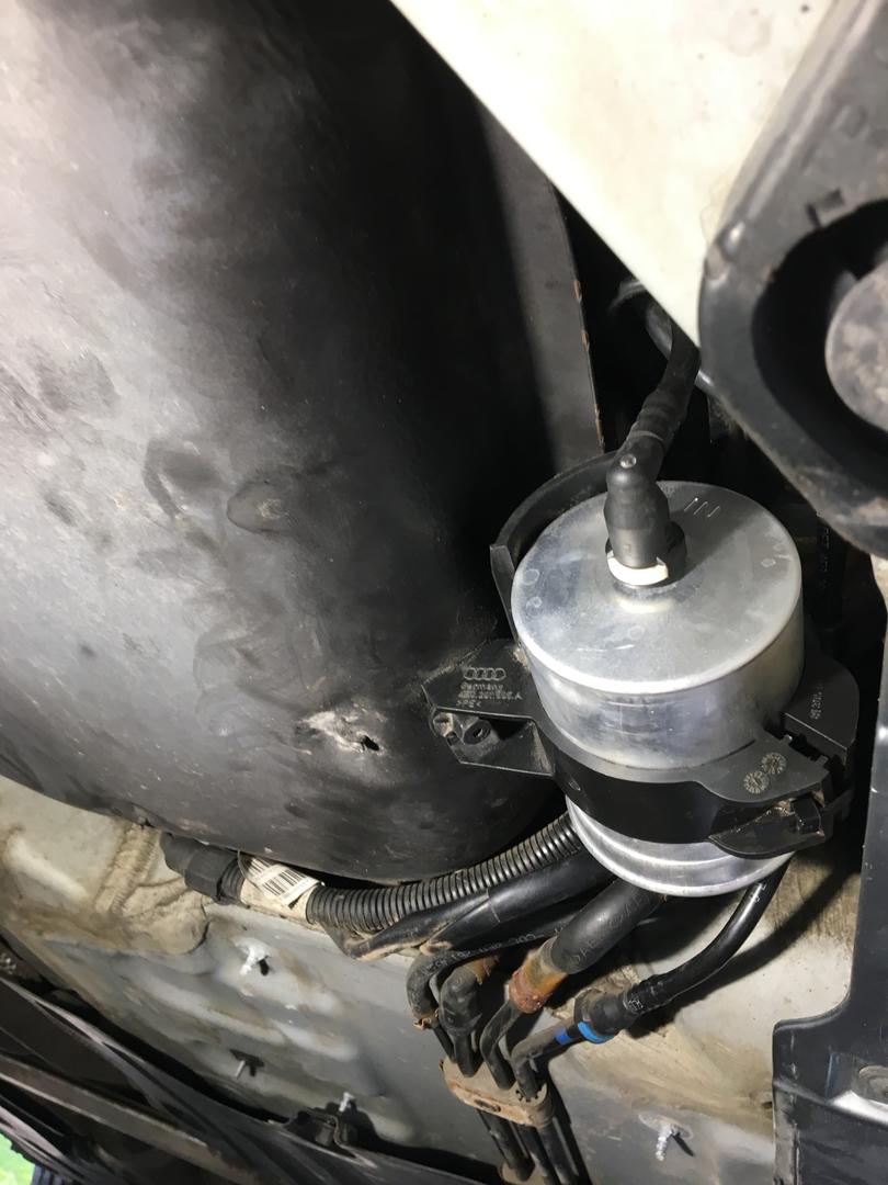

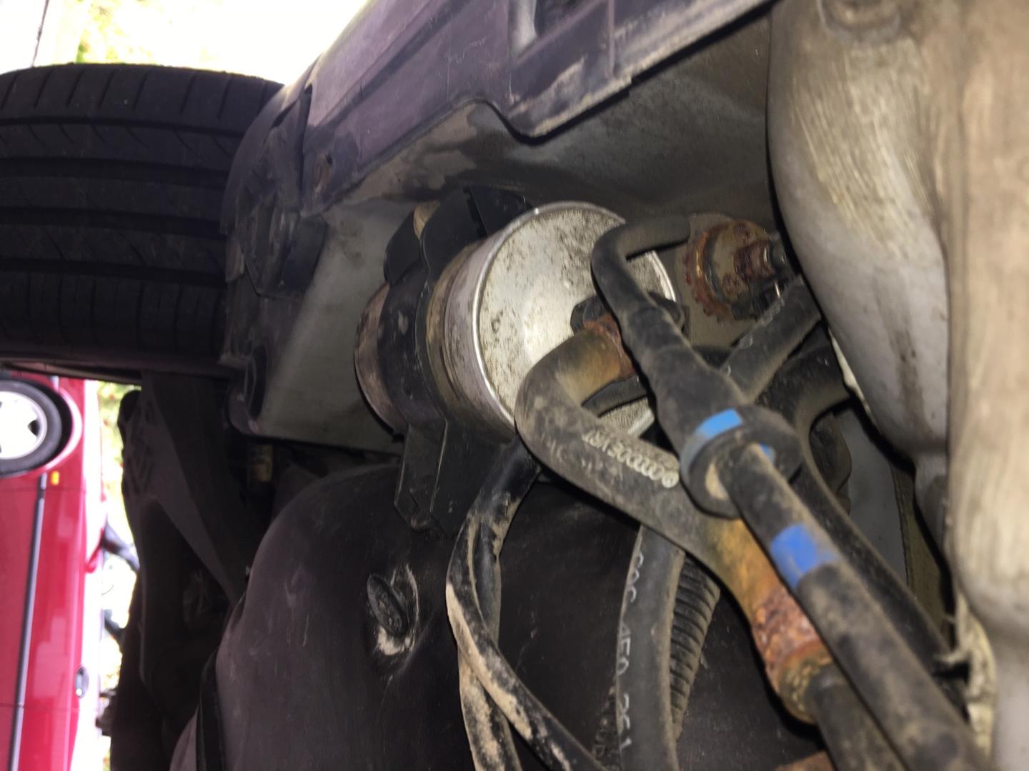

            En ole vielä saanut uutta nokka-akselin asentotunnistinta, mutta tänään sain vihdoin vaihdettua polttoainesuodattimen.
            Suodatin sijaitsee oikeanpuoleisen takarenkaan etupuolella, muovipaneelin yläpuolella.

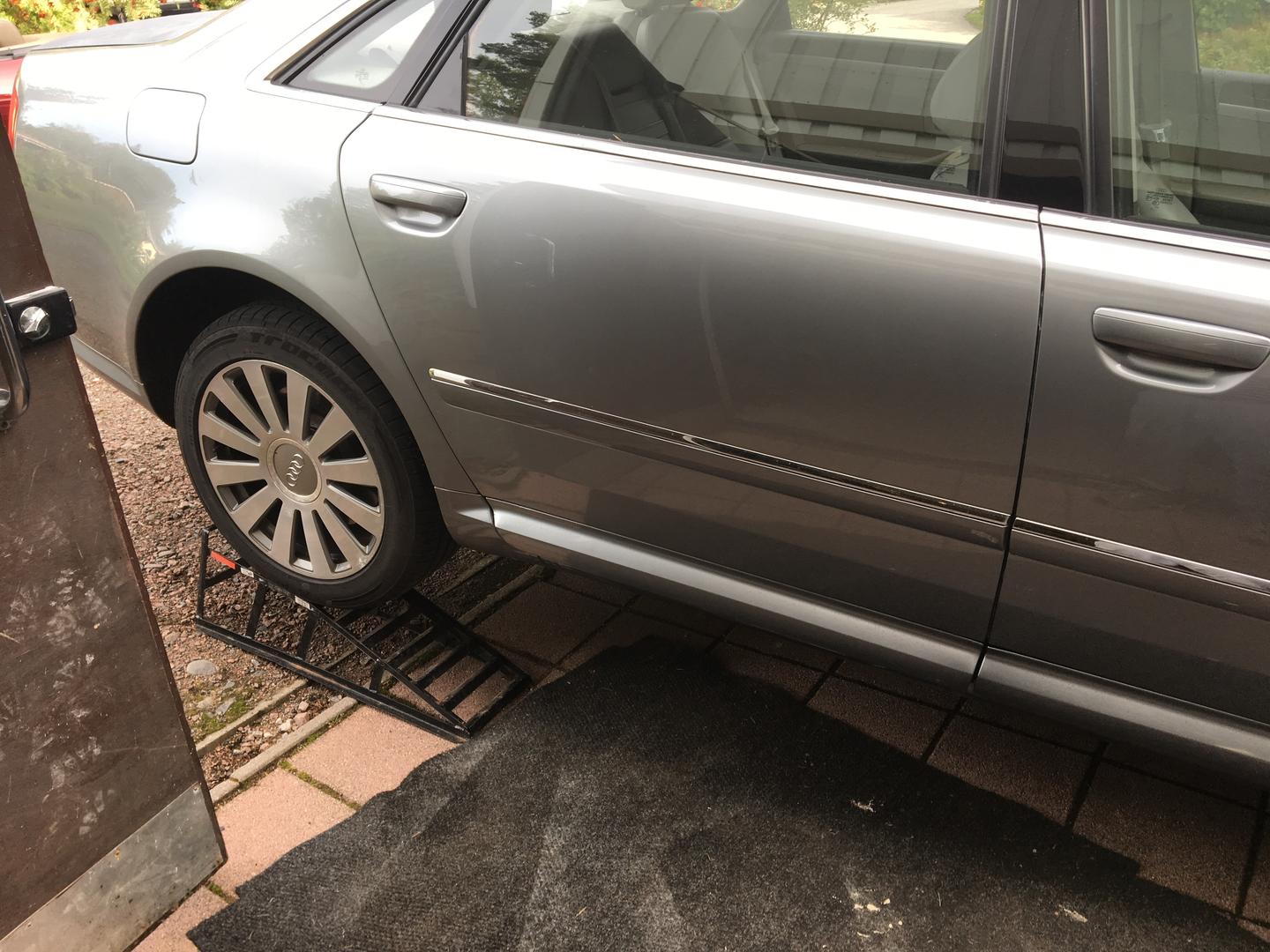

            Periaatteessa vaihto on nopea ja yksinkertainen työ, mutta muutamia käytännön asioita pitää osata, ettei tule särkeneeksi osia:
            1) Nosta jousitus Lift-asentoon
            2) Aja takarenkaat pukkien päälle
            3) Irrota muovinen pohjapaneeli
            - 10mm avainvälillä olevat muovimutterit avautuvat vaivatta
            - Ne "toisenlaiset" kiinnikkeet pitää näköjään liu'uttaa hiukan sivusuunnassa, ennen kuin ne saa vedettyä pois. Silkka voimakin toimii, näköjään...
            4) Irrota suodatinpatruunan kiristysruuvi tavalla tai toisella
            - Ensimmäinen tapa on ruuvata kiristysruuvi auki
            - Toinen tapa on esimerkiksi porata kiristysruuvin kanta pois...
            5) Hae saavi keräämään seuraavassa vaiheessa valuva polttoaine pois
            6) Irrota suodattimeen tuleva taaempi liitin
            - Paina liittimen valkoista klipsiä sisään ja hetkuttele liitintä sisään-ulos kunnes se irtoaa suodattimesta
            7) Tulppaa suodattimelle tuleva polttoainelinja vaikkapa Motonetin tulppasarjasta löytyvällä kumitulpalla. Tyhjennä suodatin äsken hakemaasi pesufatiin tms. astiaan
            8) Ota uusi polttoainesuodatin käsille
            9) Vedä vanha suodatin irti kannattimestaan
            10) Irrota suodattimelta lähtevä polttoainelinja painamalla mustaa klipsiä sisään ja hetkuttele liitintä sisään-ulos kunnes se irtoaa
            11) Kiinnitä uusi suodatin lähtevään polttoainelinjaan
            12) Pujota uusi suodatin kannattimeen
            13) Poista tulevan linjan tulppa ja kytke liitin uuteen suodattimeen
            14) Korvaa suodattimen kiristysruuvi nippusiteellä
            15) Tee polttoaineliitosten painetesti käyttämällä virtoja päällä siten, että polttoainepumppu nostaa paineet linjaan
            16) Koekäynnistä auto
            17) Asenna pohjamuovi

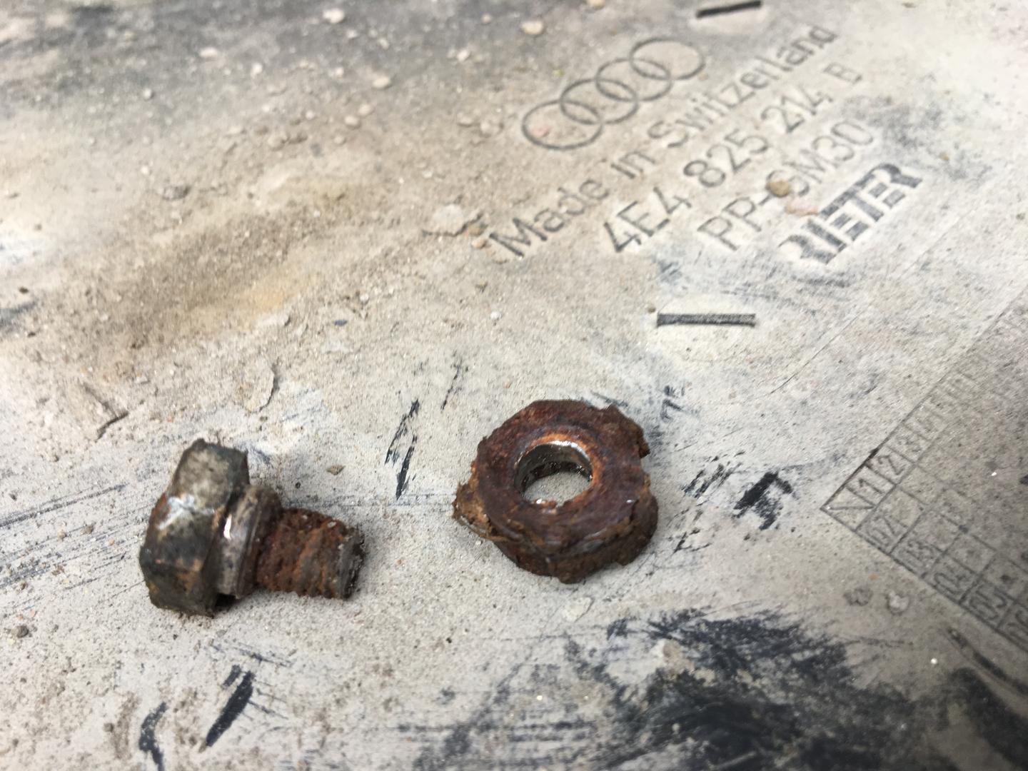

            - Älä kiristä muovimuttereita liikaa, sillä koriin hitsatut kierretapit katkeavat varsin pienellä voimalla
            18) Suorita koeajo

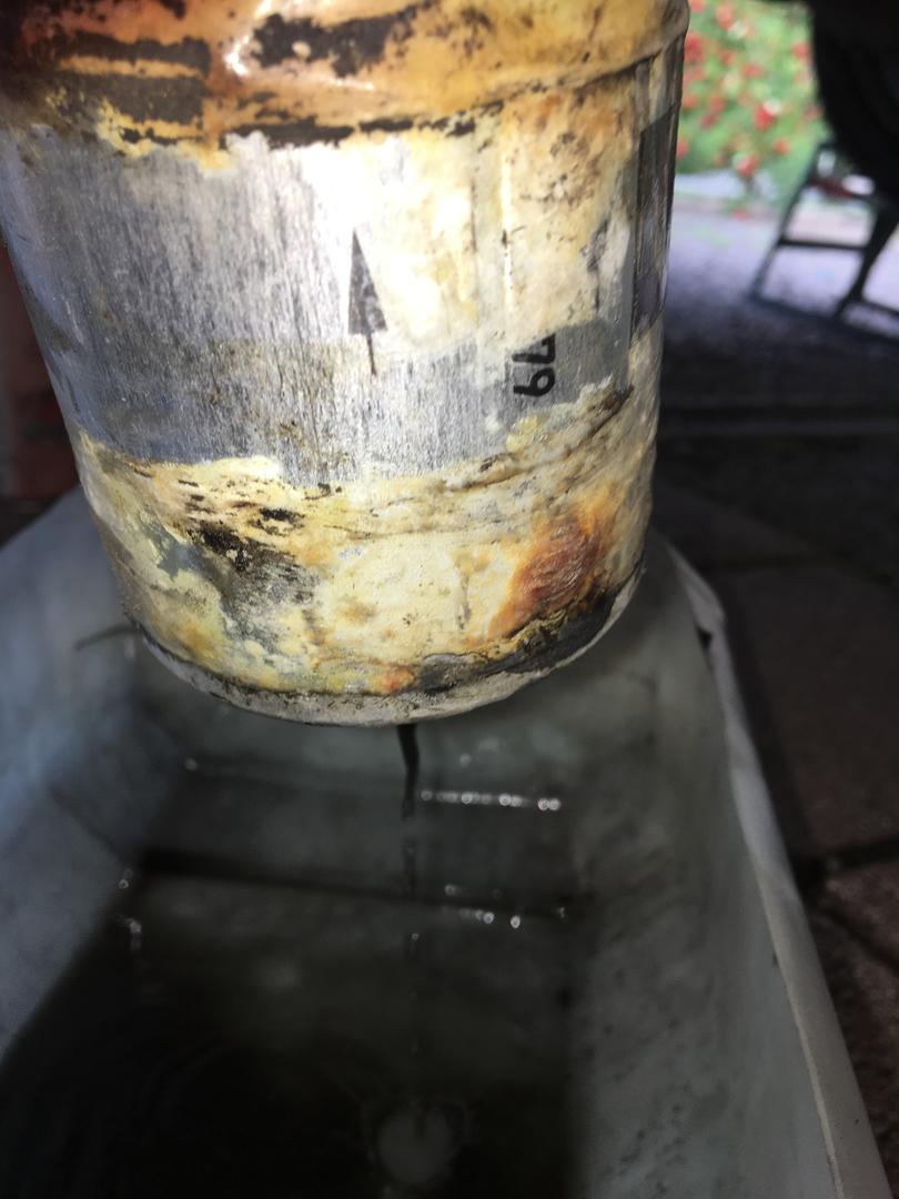

            Minun tapauksessani A8:n polttoainesuodattimen päiväys oli 11.05.05, joten kyseessä oli ilmeisesti tehtaalla asennettu suodatin. - Ja suodattimelta valuneen polttoaineen väristä päätellen minulla ei ole syytä epäillä, etteikö näin olisi.

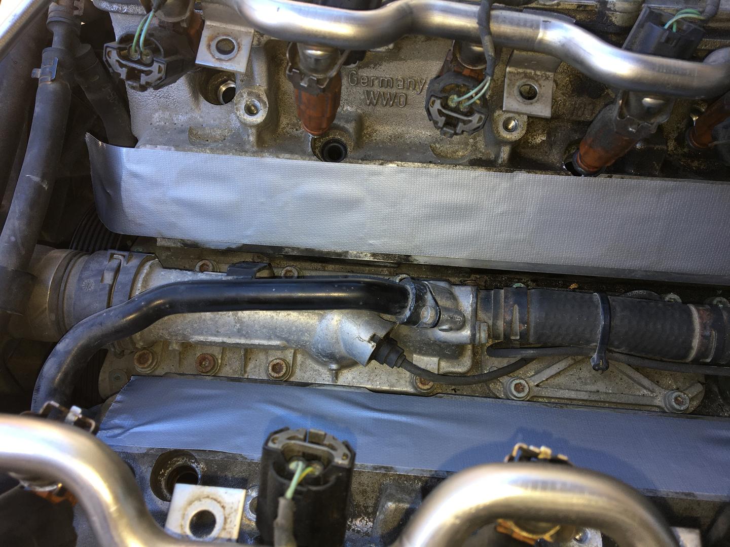

                  Pitkään olen odotellut, että ykkös-bankin pakonokan asentotunnistin (G300) korjaantuisi itsestään, mutta nykyään ihmeparantumisia tapahtuu, ainakin autorintamalla, valitettavan harvakseltaan.
                  niinpä päätin neljä päivää flunssassa maattuamme vaihtaa anturin. - Varsinkin, kun hyvät ohjeet löytyi ulkomaan foorumilta.
                  Omakohtaiset kokemukset: Ahdasta on ja imusarjan sekä yhden lämmityslaitteen letkun joutuu purkamaan lisätilan saamiseksi.

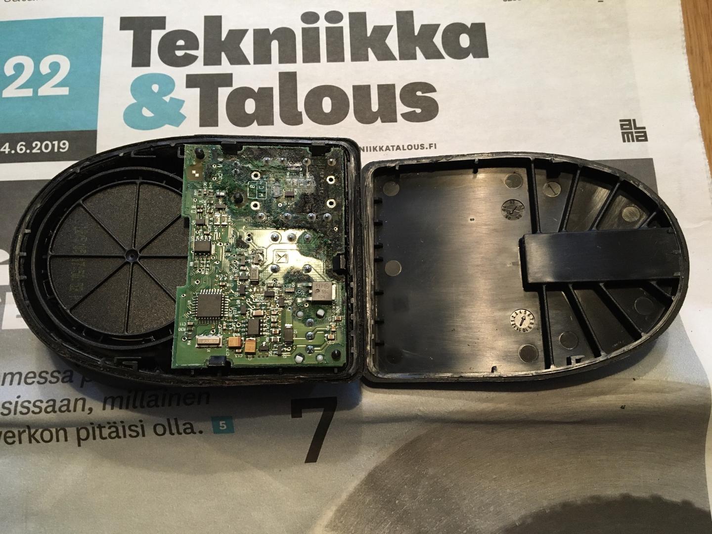

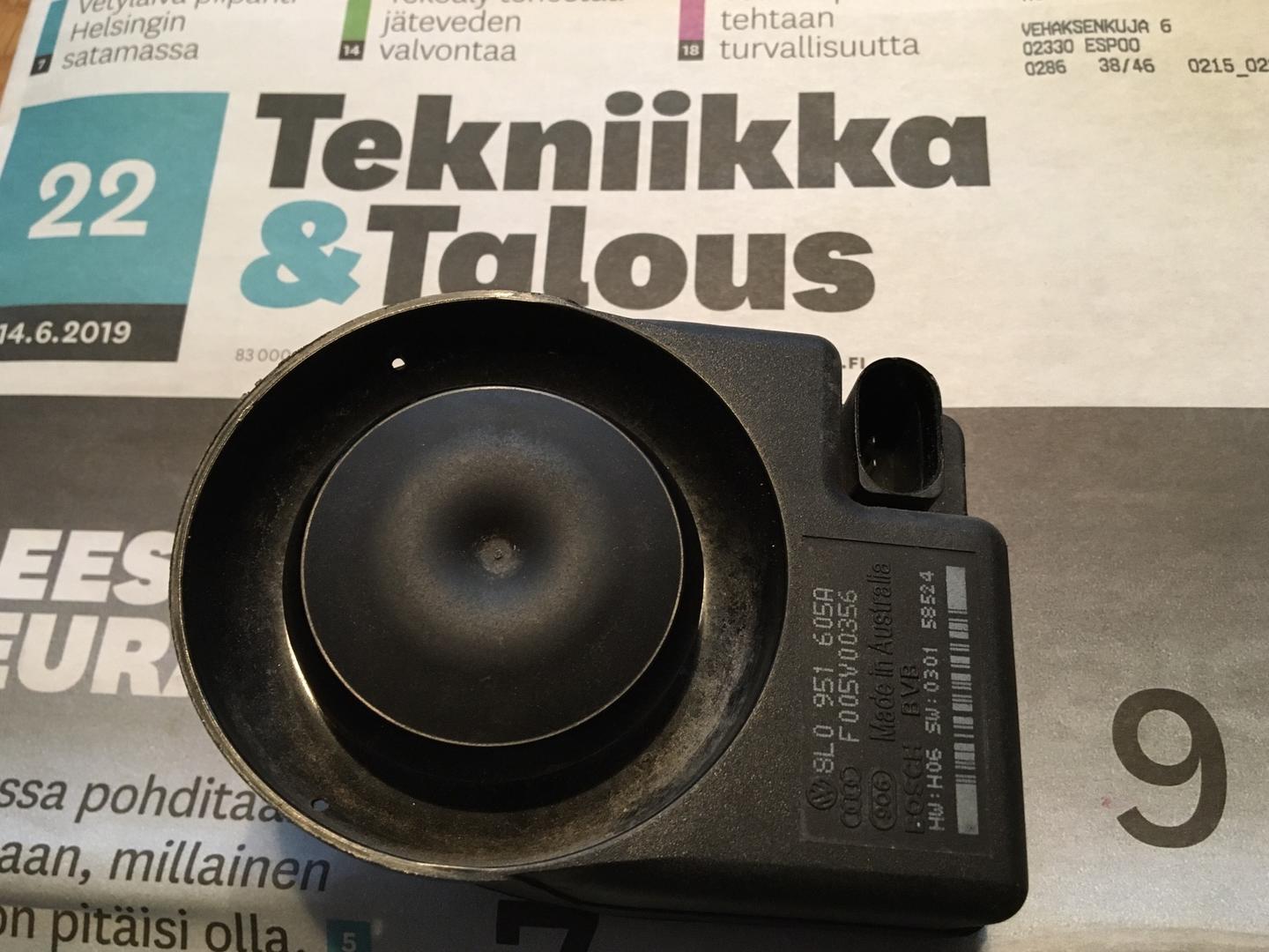

                    Käytettynä hankkimani hälyttimen sireeni on taas ruvennut antamaan vikakoodit.
                    Päätin siis aukaista auton alkuperäisen sireenin (8L0951605A) ja katsoa saisiko siitä vielä elvytettyä kalua. - Jooei, patterihan sieltä on mennyt ja pilannut vuoteessaan piirilevyn.
                    Veikkaan, että ebay:stä käytettynä hankkimassani ja muutaman kuukauden toimineessa sireenissä odottaa avatessa sama näky...
                    Näitä ei näköjään kannata käytettyinä hankkia.

                            Termarin huoltoon osannen vastata siinä vaiheessa, kun vanha on työpöydällä. - Toki sitä ennen olisi mukava, jos korvaava osa olisi varmuuden vuoksi asennettuna paikoilleen.
                            Foorumeilta olin lukenevinani, että termostaatin kumireunus saattaa hajota. Tai sitten termari ei vain pääse sulkeutumaan siihen keräytyneen kattilakiven takia.

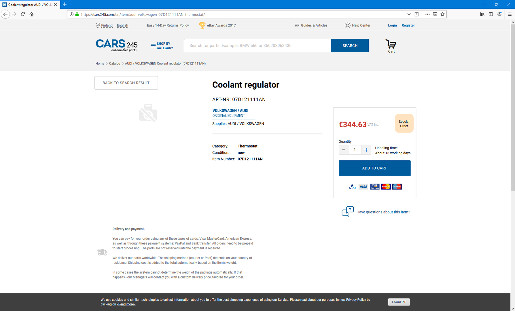

                                      Edit: Noniin, termostaatti 07D121111AN lähti tilaukseen cars245.com -verkkosivustolta (Latvia). Hinta postikuluineen näyttäisi olevan kokonaisedullinen 352,17 euroa.

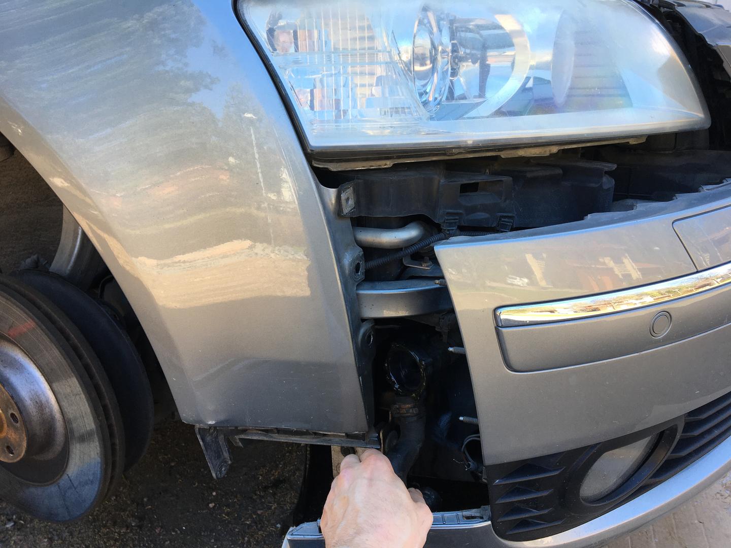

                                                        Samalla kun jäähdytysjärjestelmä oli työn alla, päätin viimeinkin vaihtaa myös moottorin termostaatin, sillä talviaikaan lämmöt eivät nousseet 70°C korkeammalla. - Uusi, Latviasta tilattu termostaatti onkin odotellut hyllyssä sopivia asennuskelejä jo tammikuusta lähtien (muistutuksena itselleni ja muillekin: kannattaisi aina varmistaa, että kaikki tarvittavat O-renkaat on mukana ennen asennuksen aloitusta...).
                                                        Termostaatin vaihto menee jotakuinkin seuraavasti:
                                                        1) Konepelti auki
                                                        2) Imusarjan suojamuovi pois
                                                        3) Imusarja irti (apukuskin puolella 3 alipaineletkua, kuskin puolella jarrutehostimen letku ja takana bensanpaineen säätimen letku, kaasuläppien haitariletkut ja sähköliittimet, sekä 4 huohottimen letkua). Imusarjan irrotuksessa ainakin itse olen käyttänyt iskumeisseliä Torxien avaamiseen, sillä muuten pulttien kannat saattavat pyörähtää).
                                                        4) Kanavien suojaaminen teipillä
                                                        5) Suuttimien ympäristön puhdistus paineilmalla tms.
                                                        6) suutintukkien ja suuttimien irrotus
                                                        7) Imusarjan väliosan irrotus
                                                        8) Imukanavien suojaus teipillä
                                                        9) Termostaatin irrotus (edessä iso letku ja mutkaputkeen kiinnittyvä pikkuletku, takana keskikokoinen letku jonka kiristimen sain käännettyä paremmin aukaistavaan asentoon pujottamalla rautalangan klemmarin alaosan ympäri ja kampeamalla rautalankaa puupalikalla ylöspäin, jolloin klemmari pyörähti paremmin käsille. SItten sähköliitin irti, ruuvit auki ja koko termari koteloineen kouraan.)
                                                        10) Keskikokoisen ltakaetkun natsan irrotus vanhasta termostaatista ja kiinnittäminen uuteen. - HUOM! Tätä neliön tai X:n poikkileikkauksista "O-rengasta" ei tule uuden termostaatin mukana, joten jouduin soveltamaan sen tilalle tavallisen O-renkaan. - Saa nähdä, kuinka kauan purkkaviritys pitää...?)
                                                        11) Kasaaminen päinvastaisessa järjestyksessä
                                                        12) Kokoonpanovaiheessa suosittelen vaihtamaan aina suuttimien alemmat O-renkaat (kustannus on euron luokkaa), mutta vuotava suuttimen tiiviste aiheuttaa epätasaista käyntiä jne. (tämä tuli taas huomattua, sillä huolellisesta voitelusta huolimassta 2-sylinterin suuttimen O-rengas ei asentunut kunnolla paikoilleen ja alkoi koeajolla vuotamaan. Sainpahan sitten askarrella tuon uusiksi tänä aamuna).
                                                        13) Jäähdytysjärjestelmän täyttö

                                                          No, katsastus oli siis varattu maanantaiaamuksi klo. 07:20. Otinkin auton kaukonäköisesti liikenteeseen jo sunnuntaina, jotta mahdolliset jarrujen jumiutumiset yms. adaptaatiot ehtivät tulla tehdyksi ennen katsastusta.
                                                          Kaikki toimikin mallikkaasti: Muutama tiukempi jarrutus rauhallisilla pikkuteillä matkalla kohti Lohjaa. Ja jarrutuksen perään aina tietysti rivakampi kiihdytys. Melkein hymyilytti (minua, ei vaimoa)... kunnes Lohjalle tullessa jarrupoljin painui täysin pohjaan! - Eipähän siinä, auto jarrupoljinta pumpaten bussipysäkille ja ihmettelemään mitähän nyt hajosi?
                                                          Siinä meikäläinen pyöri ympäri autoa perse pystyssä auton alle kurkkien, mutta ei siellä näkynyt nesteitä. Lisäksi jarrunestesäiliö oli liki ääriään myöten täynnä. - Ei siis vuotoja, hyvä. Sitten kokeilemaan vanteita, jotka olivat edessä melko lämpimät ja takana kokolailla kuumat, ei kuitenkaan polttavat. Varovasti nilkuttaen ajoin auton (vaimon suureksi iloksi) Keskuskirpputorin pihaan ja vaimo pääsi kerrankin rauhassa tonkimaan kirpparihyllyjä oikein ajan kanssa.
                                                          Tunnin jäähdyttelyn jälkeen jarrut tuntuivat palanneen, joten aloitimme kotimatkan rauhallisemmalla ajotyylillä. Kotiin päästiinkin ongelmitta, minkä jälkeen rupesin ihmettelemään mahdollisia vikakoodeja autosta.
                                                          Tässä vaiheessa autossa ei ollut kummempia vikakoodeja, joten päätin herätellä jarruja ajamalla VCDS:llä jarrujen output testin: VIRHE!.
