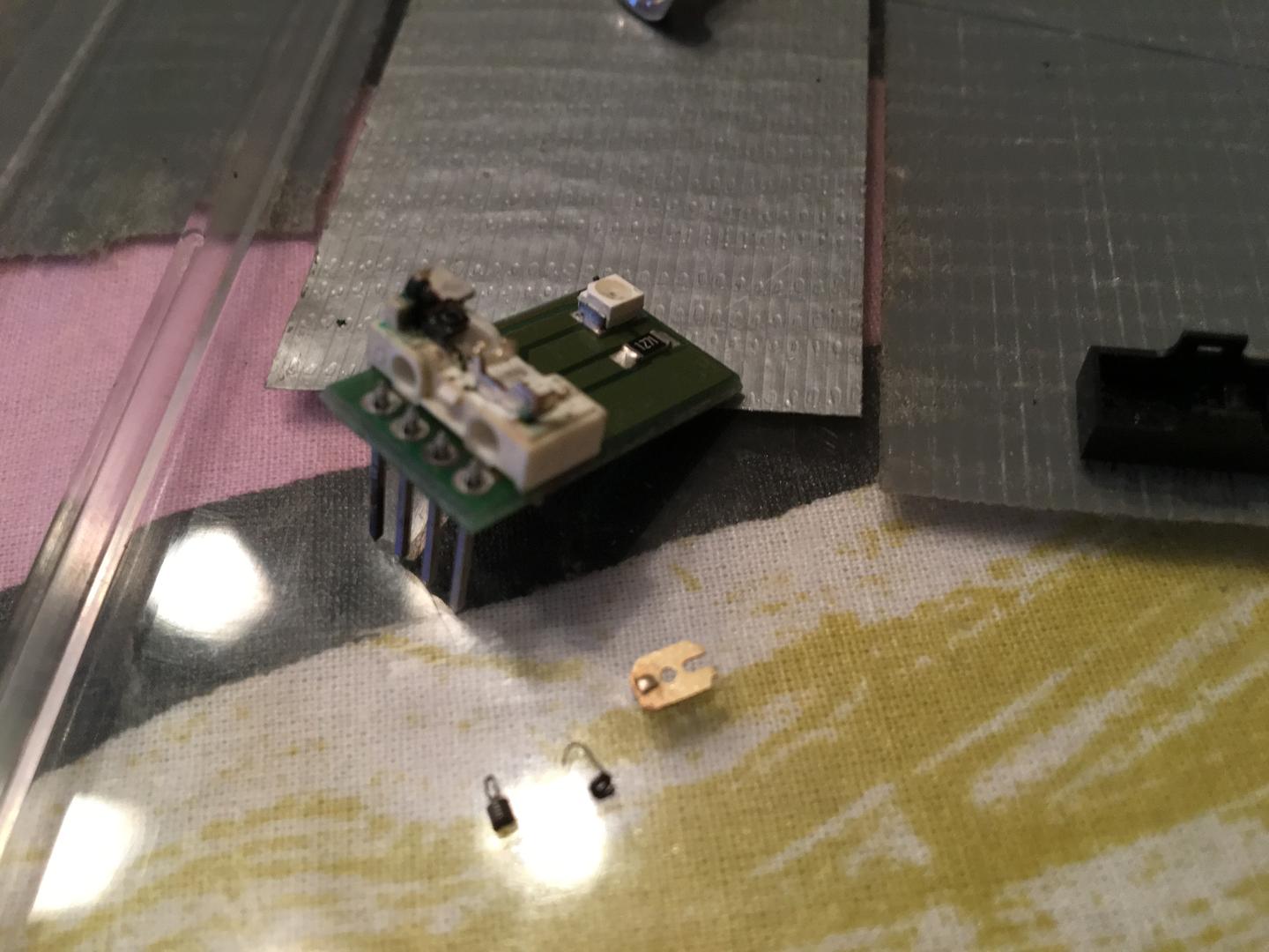

                                    Tänään, kymmenen päivän odottelun jälkeen, Liettualainen ebay-kauppias suvaitsi postittaa takaluukun katkaisijan. - Päätin siis aikani kuluksi katsella, saisiko vanhan katkaisijan elvytettyä, sillä postin tuntien kytkimen saapumiseen mennee vielä toiset kymmenen päivää.
                                    En kuitenkaan onnistunut elvytyksessä, sillä katkaisijan mikrokytkin oli hajalla: Sen sisällä oleva mikroskooppinen vetojousi oli katkennut. - Nyt ei auta, kuin odotella uuden katkaisijan saapumista.

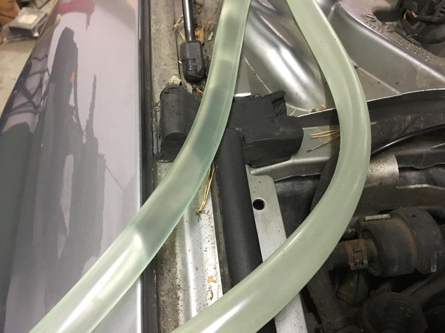

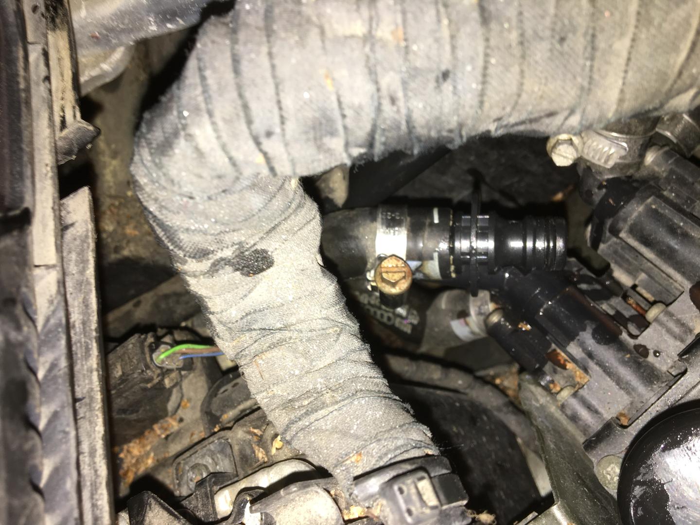

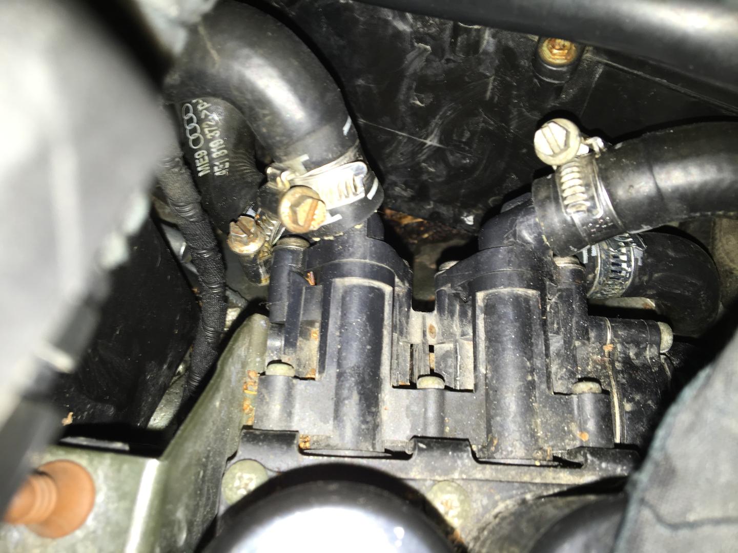

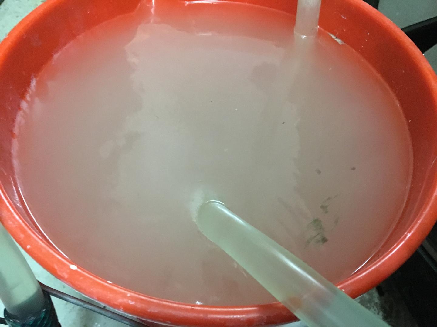

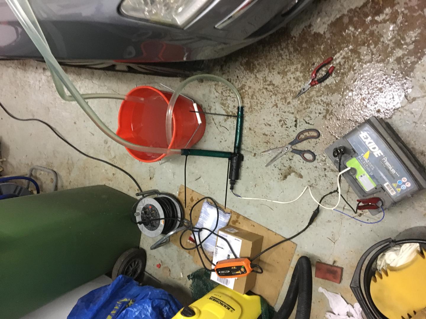

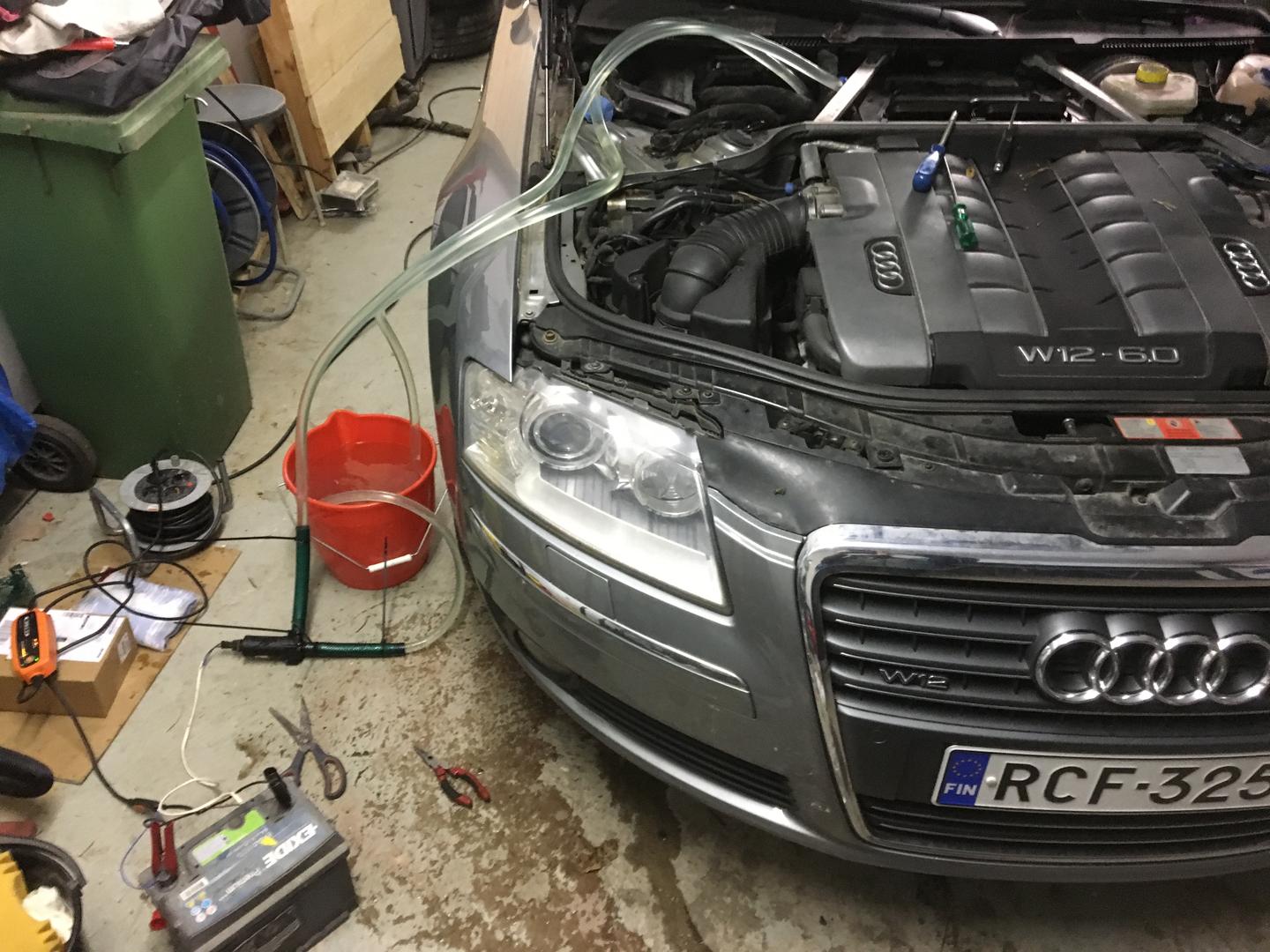

                                              Tänään otin työnalle lämmityslaitteen kennojen huuhtelun. Ensimmäinen kenno on parhaillaan työn alla, joten lopputuloksesta ei vielä osaa sanoa mitään.
                                              Näyttäisi kiitenkin alustavasti siltä, että ainakaan tämä kenno ei ole aivan tukossa.
                                              Tosin jotain härmää alkaa kertymään ämpäriin ensimmäisen puolen tunnin jälkeen.
                                              Viimeksi muokannut kvande; 29.10.2017, 16:23.

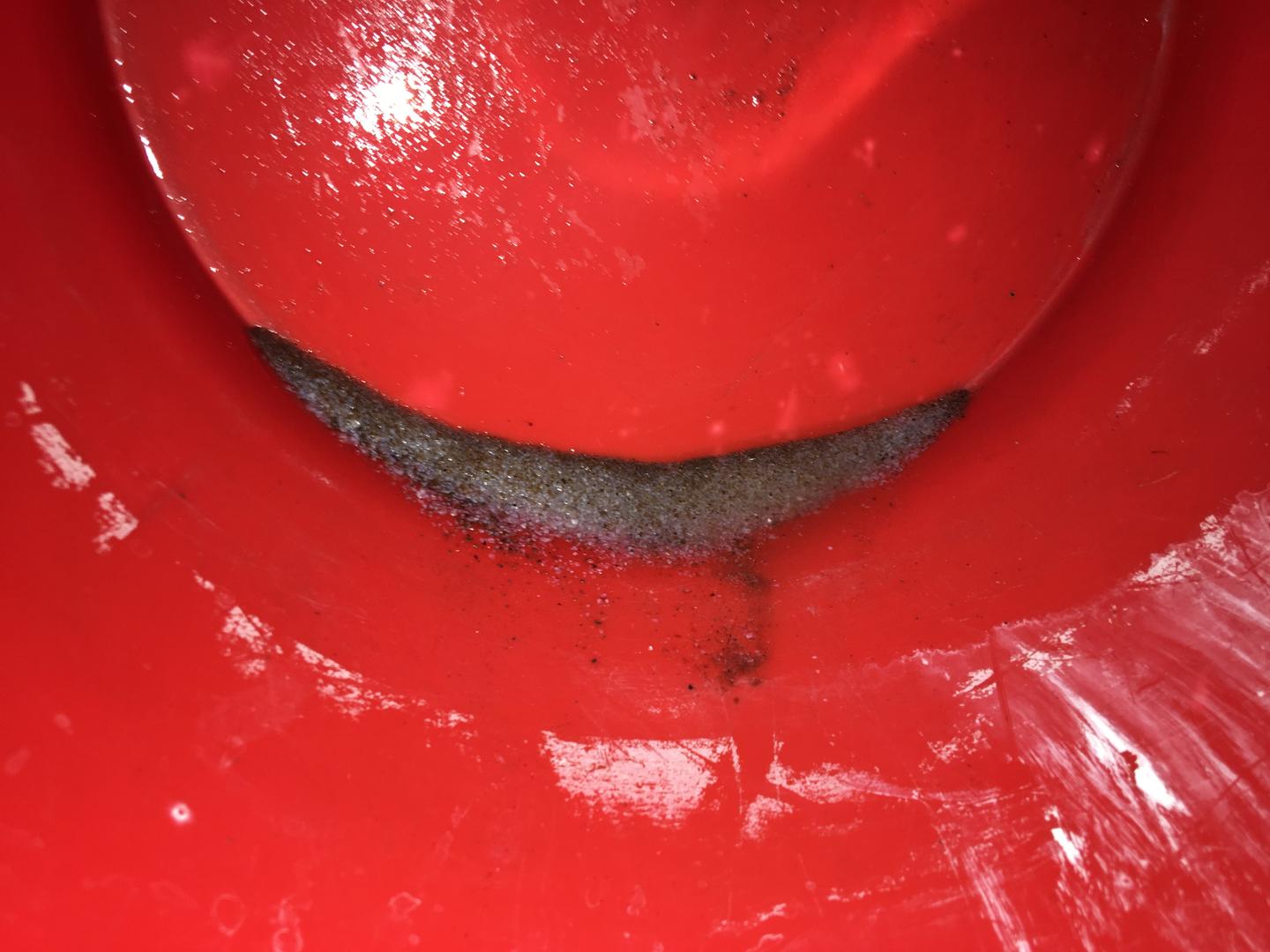

                                                Reilun tunnin huuhtelun jälkeen tulo- ja paluuvirtaukset alkavat olla lähes saman värisiä.
                                                Ensimmäisessä kuvassa (puolen tunnin huuhtelun jälkeen) paluuletku oikealla. Toisessa kuvassa (tunnin huuhtelun jälkeen) paluuletku ylhäällä.
                                                Seuraavaksi käännän virtaussuunnan ja huuhtelen kennon puhtaalla vedellä.
                                                Nyt huuhtelussa on käytetty kidesoodaa 1kg/8 litraa vettä.
                                                Edit: Toinen kenno tuntuukin olevan sitten vähän enemmän tukkeessa: Ensimmäisen vartin aikana en tahtonut saada oikein minkäänlaista virtausta sen läpi.
                                                Katsotaan, josko tilanne paranisi seuraavan tunnin aikana...
                                                Edit 2: Lähtihän se neste kiertämään toisessakin kennossa, kun älysin ilmata pumpun imupuolen kunnolla.
                                                Harmi, ettei aikataulu anna tänään periksi testilenkille.- Nosturista loppui voima kesken, joten talvirenkaiden vaihto lykkääntyy huomiselle.
                                                Viimeksi muokannut kvande; 28.10.2017, 16:11. Perustelu: Lisätty tieto toisen lämppärinkennon tukkeutuneisuudesta.

                                                    Onko molempien kennojen letkut vierekkäin, vai onko toinen toisella puolen autoa?
                                                      Molempien kennojen letku ovat vierekkäin. Paikka on ahdas työskennellä, mutta kyllä sinne juuri ja juuri sormet sopii väliin.
                                                      Kävin juuri ajamassa koeajon ja ilmeisesti yksi letkuklemmari asettui huonosti paikoilleen. Makea höyrypilvi pölähti auton ympärille, kun palasin parkkiin. - Positiivista oli, että nyt autossa tarkeni sisällä.
                                                      Huonompi juttu oli, etten saanut vaihdettua Webaston kiertovesipumppua: Webasto sijaitsee suoraan oikean etu-umpion alapuolella. Revin sisälokasuojan irti ja raottelin puskuria sen verran, että sain umpion pois tieltä, vain todetakseni että keulapala tukkii asennusväylän yläkautta. Webaston alapuolella on jokin jäähdytinkenno, joten sitä irrottamatta ei Webastoon pääse käsiksi myöskään alakautta. Lopuksi kasailin romut kasaan, ruuvasin nastarenkaat alle ja lähdin koeajolle. Koeajolla sitten huomasin että oikea etuvalo on pimeänä. - Ilmeisesti liitin ei mennyt paikoilleen, joten huomenna pääsen "nauttimaan" samaa asennusruljanssia uudelleen (nyt ei naurata).

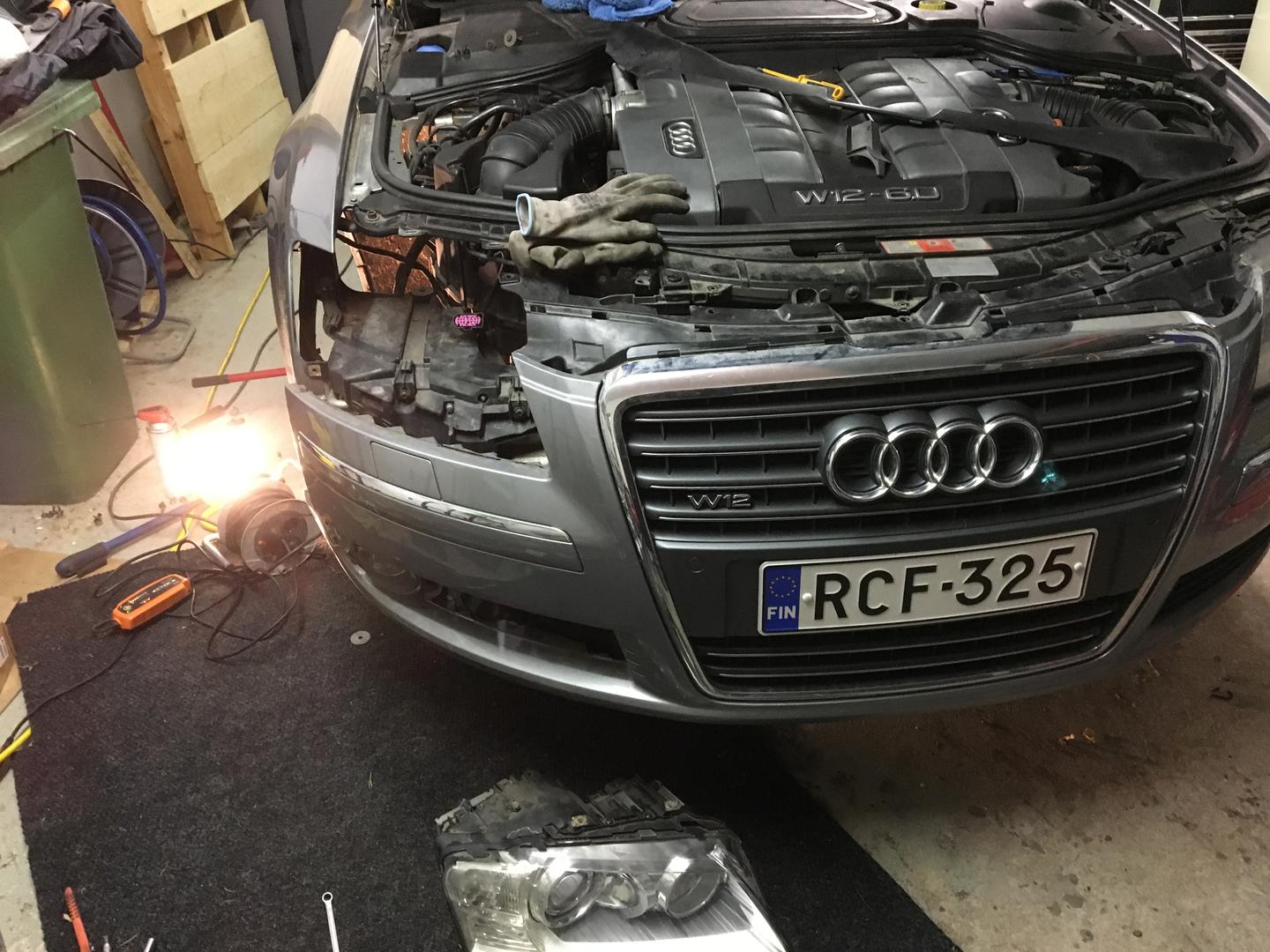

                                                        Kellon siirron vuoksi pääsin autotalliin tavallista aikaisemmin. - Ja tällä kertaa eilistä paremmalla lopputulemalla: Apukuskin puoleinen ajovalo heräsi henkiin, kun sain liittimen painettua pohjaan saakka.
                                                        Toki ensin piti avata ilmansuodatinkotelo, eli sen viisi kehällä sijaitsevaa ristikantaruuvia auki (tarvitaan tosi pitkä meissli tai pari jatkovartta 1/4 tuuman räikkään). Sitten imusarjan puoleinen letkuklemmari löysälle ja imuletku irti imusarjasta. Seuraavaksi ilmansuodattimen kannen nosto suoraan ylöspäin ja muutaman sentin noston jälkeen ilmamäärämittarin liitin irti. Kun kotelon yläosa oli saatu pois paikoiltaan, oli liitin helpo napsauttaa pohjaan saakka. Kokoonpano käänteisessä järjestyksessä, poislukien valon liittimen irrotus. ;)
                                                        Kun valot oli saatu toimimaan, katselin lämppärin kennon letkutuksia tarkemmin. - Mielestäni takimmaisen vesiventtiilin (kuvassa vasemmalla) alaletku oli huonosti paikoillaan, joten asentelin sen paremmin.
                                                        Täytyy kohta käyttää vaimo-kulta pihvillä, niin tulee koeajokin hoidettua samalla. Eilisellä koeajon jäljiltä jouduin lisäämään noin litran nestettä vuodon ja ilmaantumisen takia.

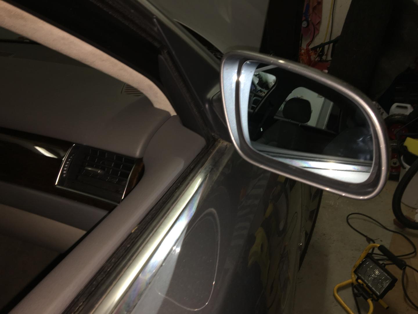

                                                        Lopuksi vaihdoin vielä apukuskin puoleisen sivupeilin lasin, sillä sen lämmitys ei toiminut.
                                                        En tosin raaskinut hankkia alkuperäistä lämmitettävää ja tummentuvaa peilinlasia harrastajaystävälliseen 300 euron hintaan, vaan tilasin ebay:stä lämmitettävän kopiopeilin ilman tummennusominaisuutta. - Talvisaikaan tuo lämmitettävyys on kuitenkin prioiteettilistalla korkeammalla.
                                                        Kesäksi voin vaihtaa alkuperäisen peilin paikoilleen, ettei tyyli kärsi...

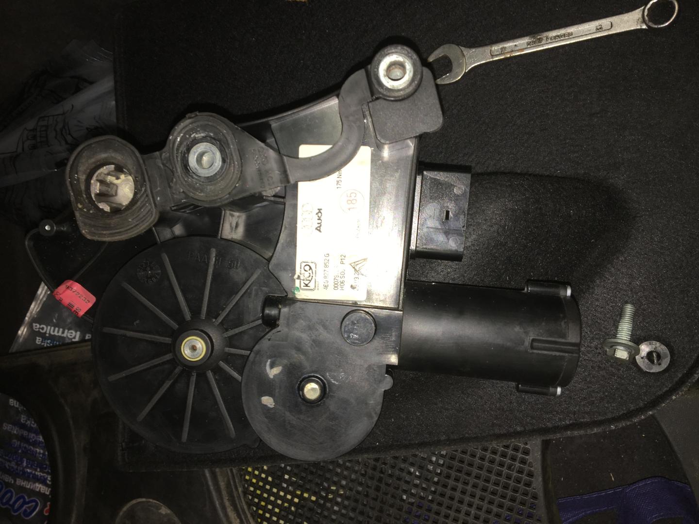

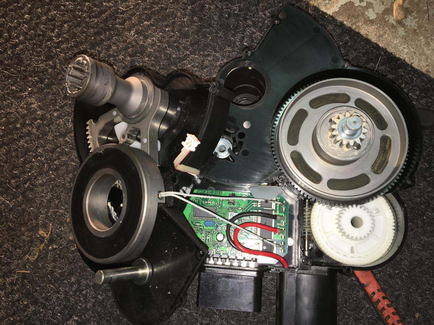

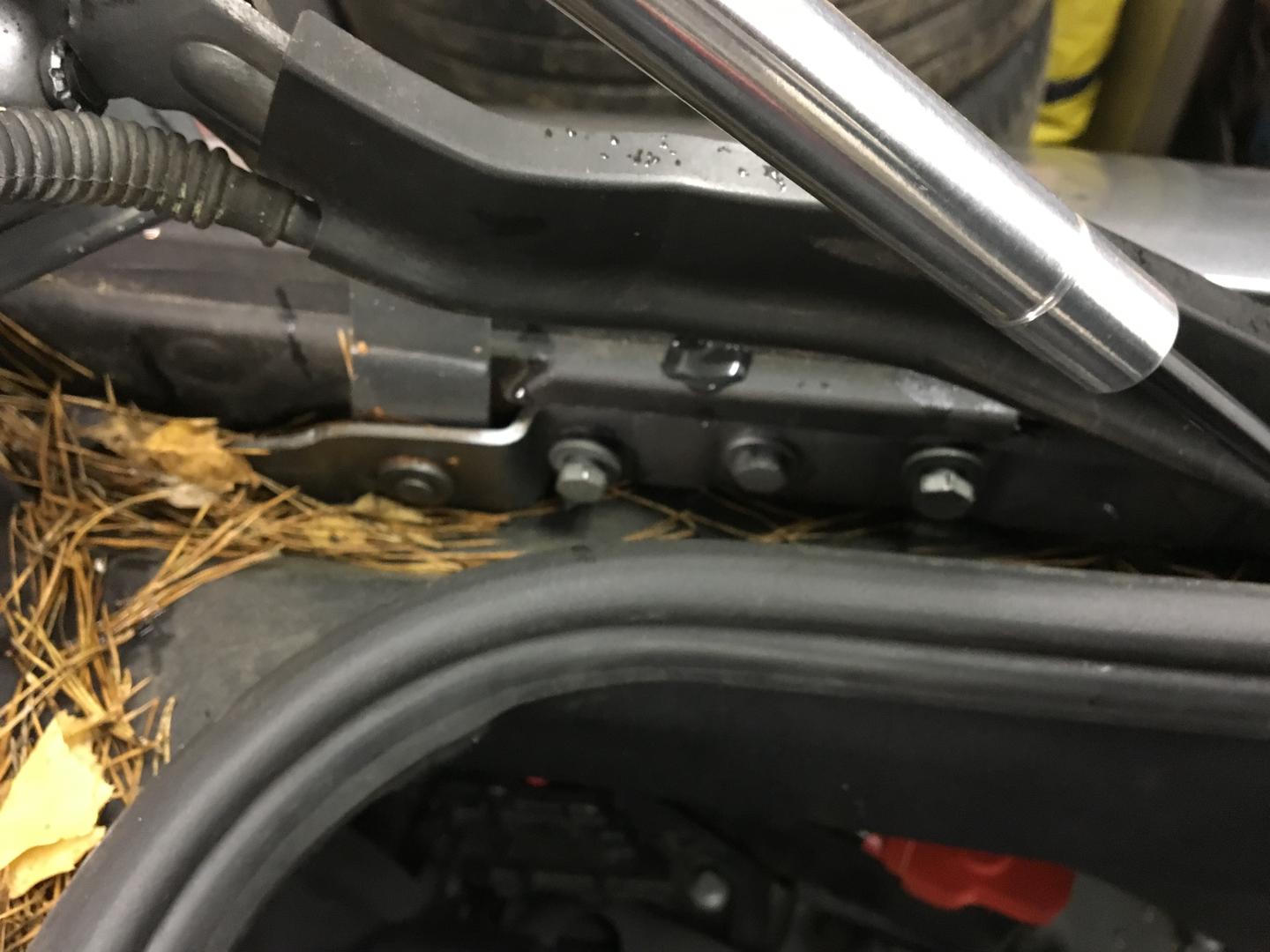

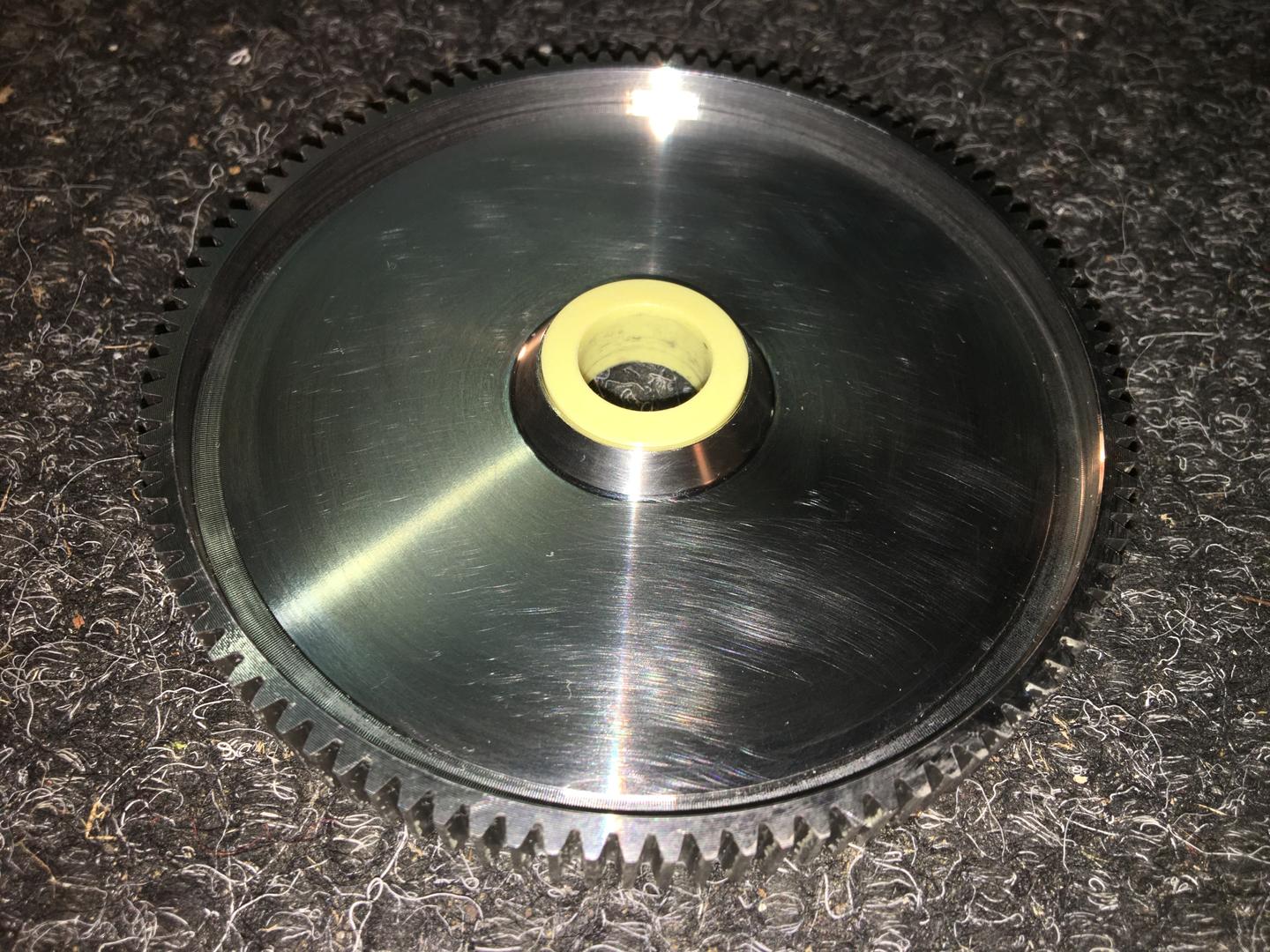

                                                          Pari viestiä ylempänä nimimerkki LapeT muistutteli takaluukun avausmoottorin fiksauksesta, joten otin tuon homman hoitooni.
                                                          Koska tein homman ensimmäistä kertaa, katselin alustukseksi YouTubesta videonpätkän opastukseksi.
                                                          Sitten vain maailman lyhimmälle työmatkalle, eli tuumasta toimeen. Työvaiheet alla:
                                                          1) Avaa takaluukku
                                                          2) Avaa akkutilan suojakansi
                                                          3) Irrota 2kpl avausmoottorin kiinnitysruuveja (13mm lenkki, älä suotta irrota keskimmäistä ruuvia, sillä se pitää vain saranaa paikoillaan)
                                                          4) Vedä moottoria hiukan auton oikeaa kylkeä kohti, jolloin se tipahtaa kouraasi
                                                          5) Irrota moottorin sähköliitin
                                                          6) Irrota vaihteen kannen kiinnitysruuvit (T20)
                                                          7) Irrota piirikorttikotelon kansi (T15?)
                                                          8) Kampea vaihteen- ja piirikorttikotelon kannet varovasti auki
                                                          9) Nosta kytkinpyörä pois paikoiltaan

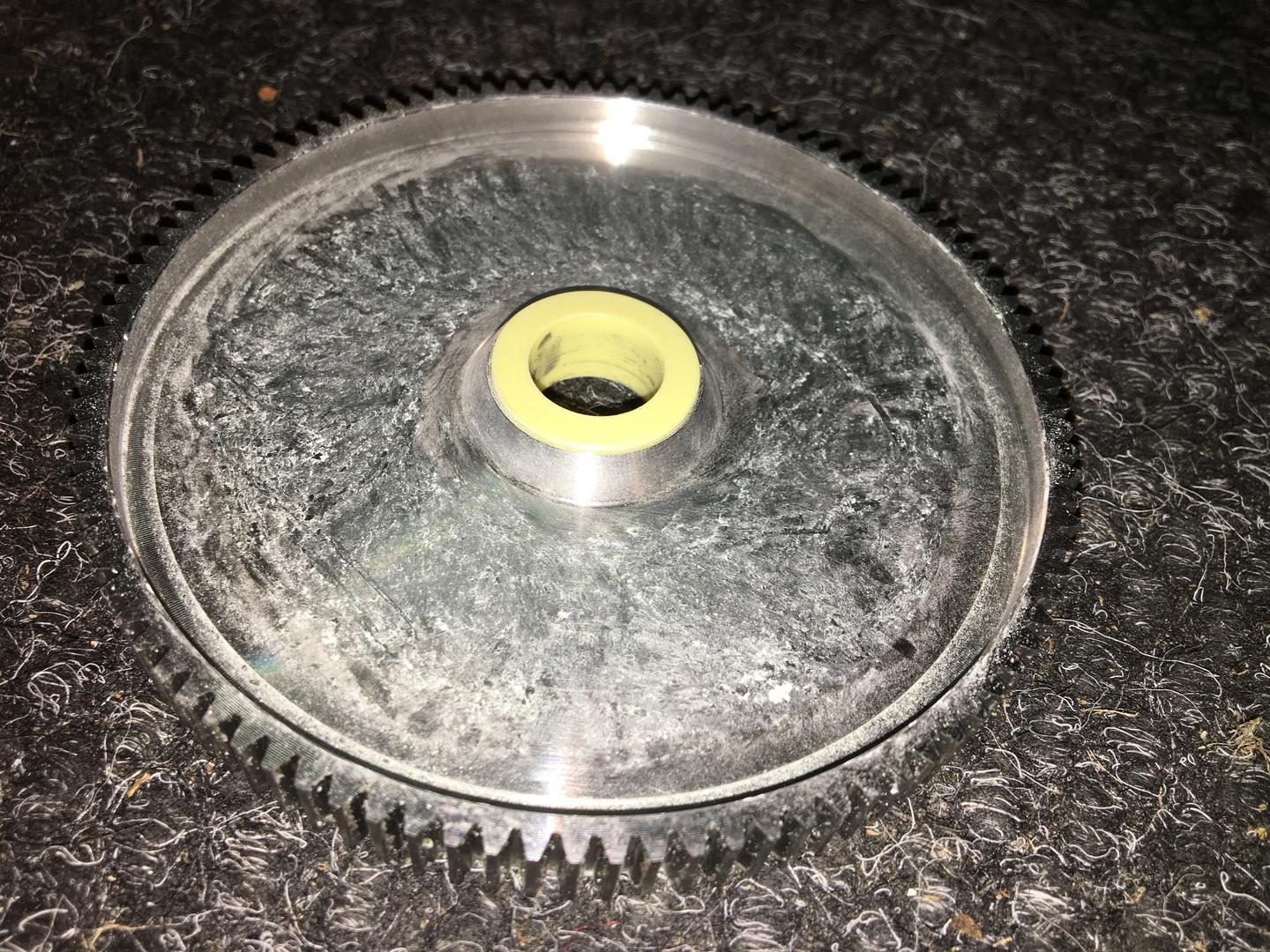

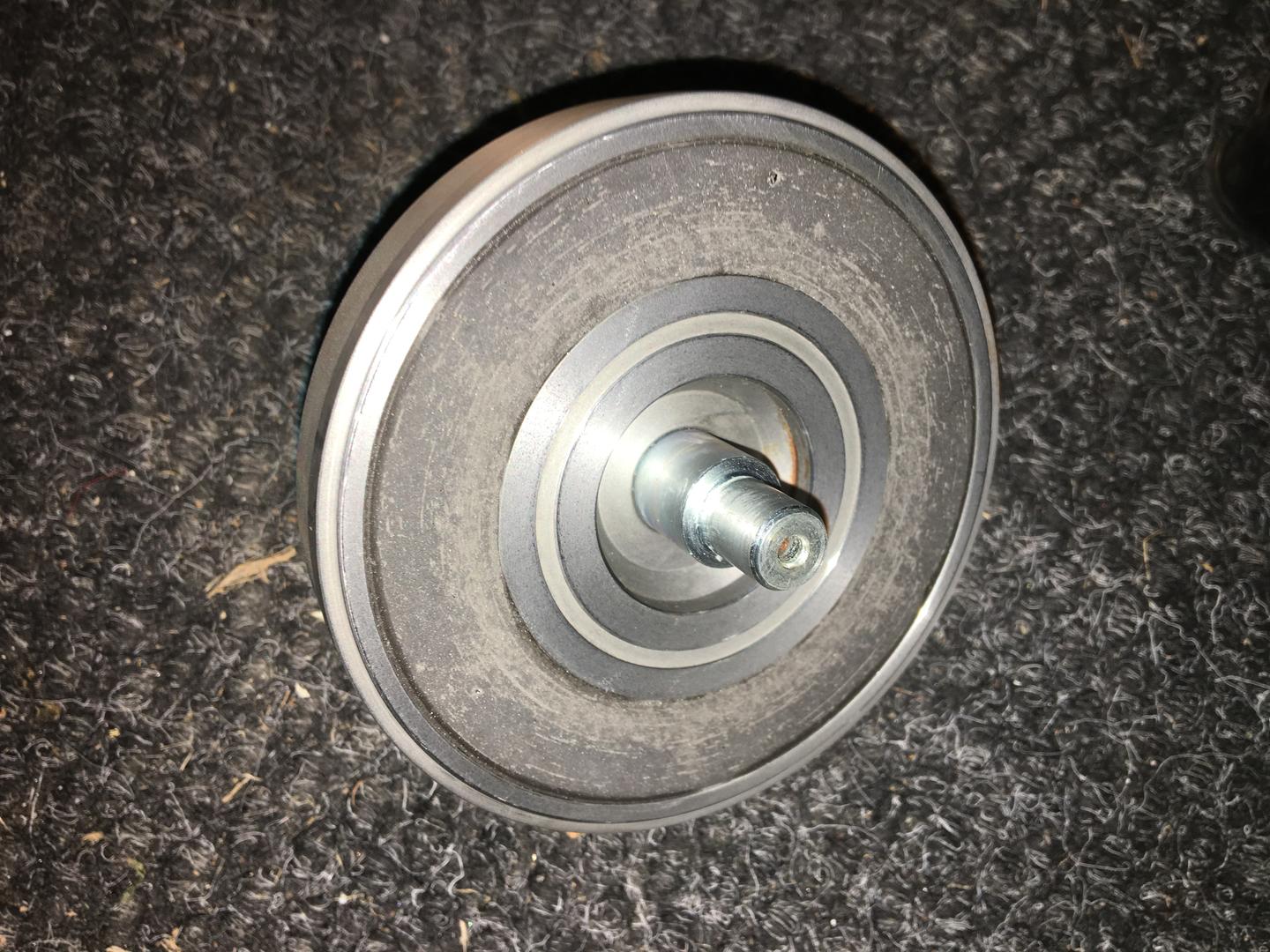

                                                          10) Hio kytkinpyörän kitkapinnat (1500 vesihiomapaperi)
                                                          11) Puhdista kytkinpyörän kitkapinnat tinnerillä
                                                          12) Irrota teräksinen hammaspyörä
                                                          13) Hio teräspyörän kitkapinta (1500 vesihiomapaperi)
                                                          14) Puhdista teräspyörän kitkapinnat tinnerillä
                                                          15) Hinkkaa raivokkaasti viuluhartsia teräspyörän kitkapinnalle
                                                          16) Puhalla hartsin irtopölyt pois paineilmalla
                                                          17) Asenna teräspyörä paikoilleen
                                                          18) Asenna kytkinpyörä paikoilleen
                                                          19) Asenna vaihde- ja piirikorttikotelon kannet
                                                          20) Ruuvaa koteloiden ruuvit paikoilleen
                                                          21) Asenna sähköliitin moottoriin
                                                          22) Kalibroi moottorin kiinni -liikematka painamalla takaluukun sulkunappia ja sulkemalla luukku käsin
                                                          23) Kalibroi moottorin auki -liikematka painamalla takaluukun avausnappia ja avaamalla luukku käsin
                                                          24) Asenna moottori paikoilleen
                                                          25) Asenna moottorin kiinnitysruuvit
                                                          26) Asenna akkutilan suojakansi
                                                          27) Testaa moottorin toiminta
                                                          Korjaus onnistui: Luukku aukeaa ja sulkeutuu nyt rutinoitta. Aikaa operaatioon kului ensikertalaisella alle 1 tunti.

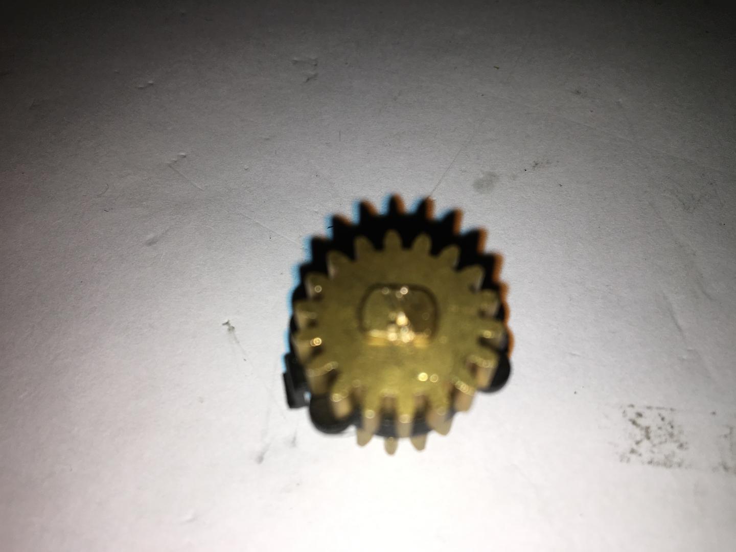

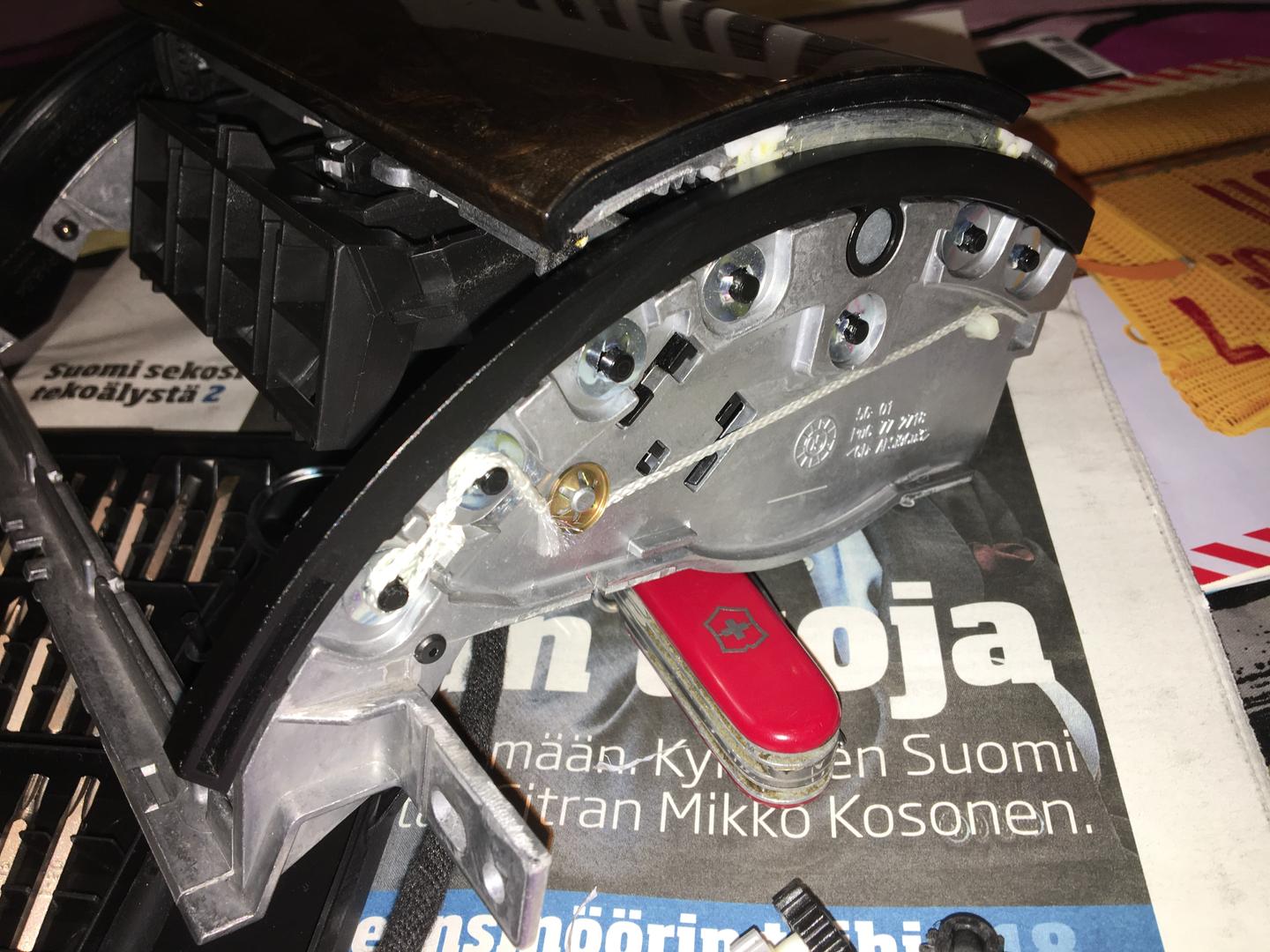

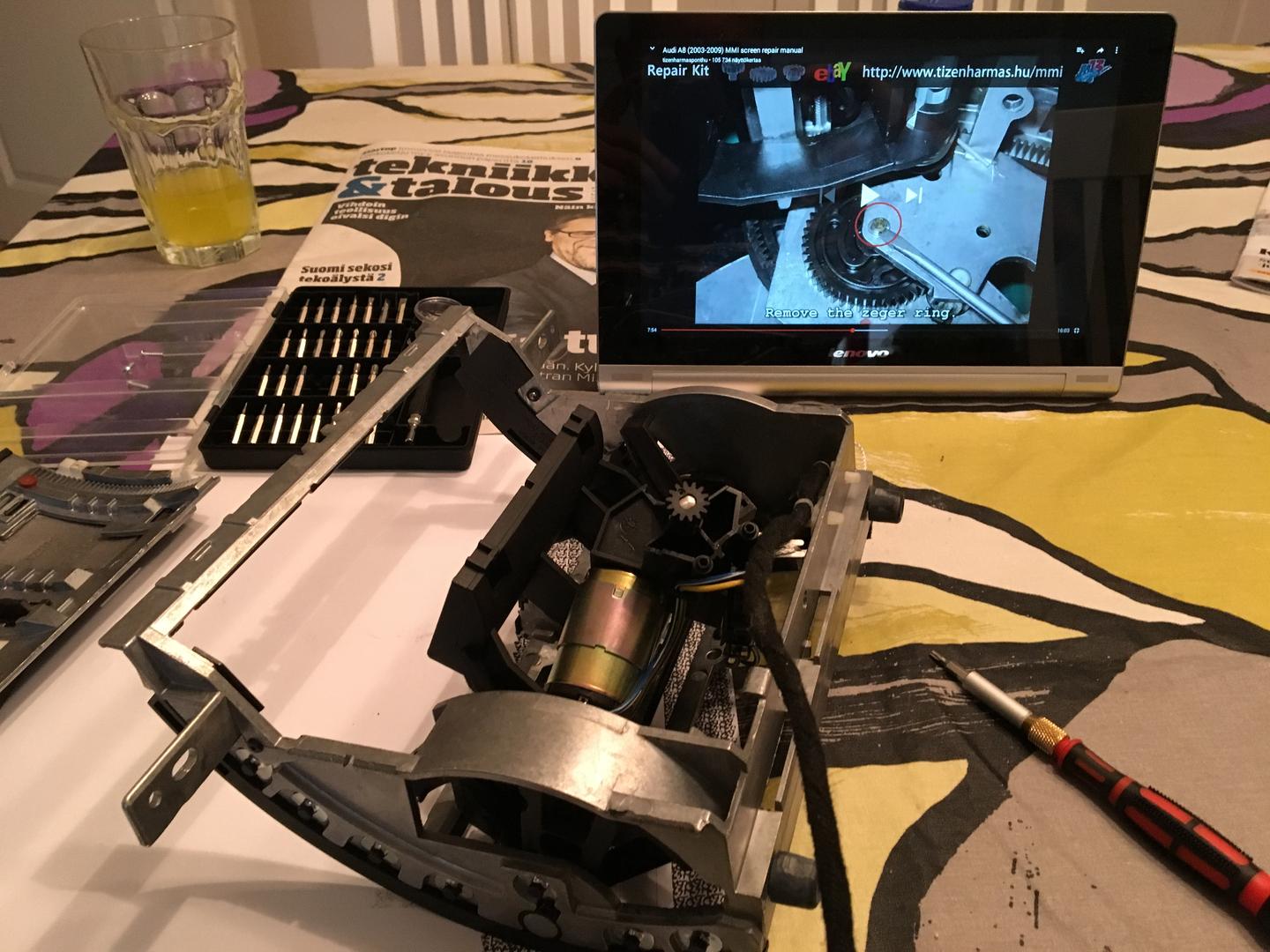

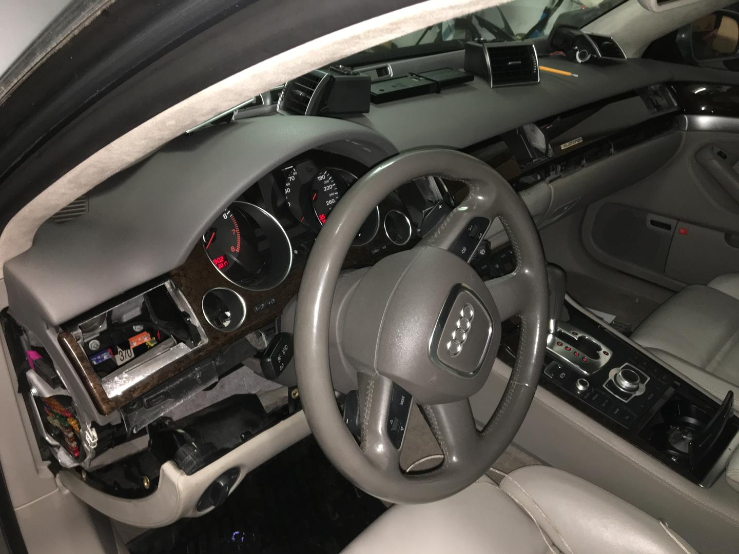

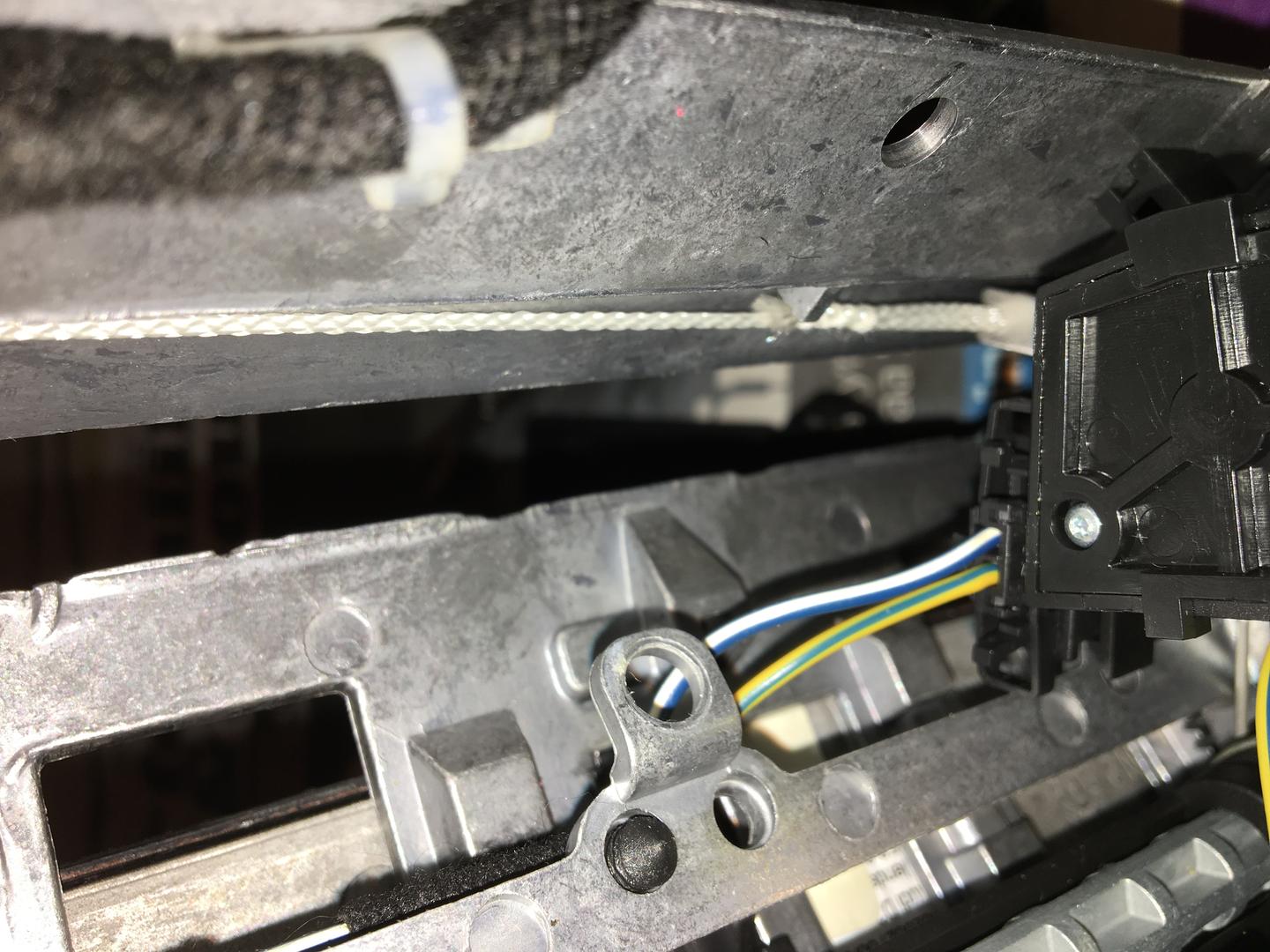

                                                            Törmäsin A8:n surullisenkuuluisiin MMI-näytön ongelmiin vain viikko auton hankinnan jälkeen. Pistinkin saman tien 3 hammaspyöräsettiä tilaukseen ja kun kuusi viikkoa oli kulunut tilauksesta, suvaitsi posti viimein kiikuttaa hammaspyörät postilaatikkooni.
                                                            Tuon piiiitkän kuuden viikon aikana olin ehtinyt mielikuvaharjoittelemaan asennusta varmaan kymmenen kertaa ohjevideoiden avulla, mutta ei tuo kuitenkaan ensimmäisellä asennuskerralla aivan läpihuutojutulta tuntunut. - Asennus kuitenkin onnistui ongelmitta, kunhan malttoi seurata videon ohjeita ja käytti omaa järkeään tietyissä asioissa.
                                                            Eniten tuskaa tuotti suojakannen oikean asennon hakeminen suhteessa näytönkääntökelkkaan. Tuokin onnistui nappiin muutaman kokeilukerran jälkeen.
                                                            Videosta poiketen minä tilasin messinkiset hammaspyörät, joten kuvissa 6 ja 7 näkyvä hammaspyöräpari pitää lukita toisiinsa esimerkiksi tyssäämällä akselin pää. - Tällöin irtonainen hammaspyörä ei pääse tipahtamaan pois akselilta.
                                                            Kuvassa 8 näkyvän moottorin akselille tulevan hammaspyörän lukitsin paikoilleen laittamalla muovisuikaleen akselin ja hammaspyörän väliin. Tätä ei tarvitse tehdä toiminnallisista syistä, mutta se helpottaa moottorin asennusta merkittävästi. - Tällöin hammaspyörä ei putoa akselilta kesken asennuksen.
                                                            Parissa viimeisessä kuvassa näkyvä valkoinen naru vapauttaa vaihdemoottorin kytkimen (vedä narusta, nauti kesästä), jolloin väärään asentoon jäänyt näyttö on mahdollista vääntää käsin irrotusasentoon, jossa näyttö on siis pystyasennossa. Näytön suojakannen koristeviilu kannattaa myös irrottaa ennen MMI-näytön irrotusta, jolloin sen naarmuuntumisen riski pienenee ja koko paketin irrotus helpottuu hiukan.
